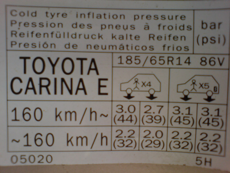

А можно картинку этого паспорта?

Voldemarik, вот картинка таблички, которая приклеена у меня на проеме водительской двери:
Комментарий к файлу: Табличка давлений в шинах

Давление указано для 4-х человек. Следовательно для комфортной езды с таким давление надо постоянно возить с собой 3-х пасажиров :lol: или эквивалентный баласт :!:
Посадка ещё 3х человек (4 это всместе с водителем указанно) на нагрузку передней оси практически не повлияет. А там именно 2,2 это минимум.
Давление величина которую может в некоторых пределах подбирать сам водитель.
Давление минимальное:
+ больше комфорта,
+ меньше износ подвески
- больше расход топлива,
- меньше выбег,
- хуже приёмистость
- может поджирать края резины
- хуже устойчивость на ходу.
- больше вероятность "пробить" до диска
Разумный компромис для "спокойной" езды считаю
2,3/2,1 с загрузкой 2,3/2,2
А дискомфорт и "тряска" зависит от состояния подвеки гораздо сильнее чем от давления, проверено!
