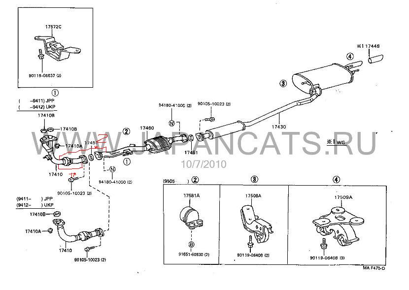

Та же проблема, вылетел шарнир.
На СТО замеряли, сказали 10см длина и 50 диаметр.
При такай гофре, врезка будет по первому варианту.
Если длиннее будет, то, как я понимаю, врезка пойдет по второму варианту.
Кто как делал :?: :?: :?:
система.jpg [58.19 KIB]
СообщениеДобавлено: 07 окт 2010, 07:46
я сделал по первому варианту, а сейчас буду еще стронгер ставить, так как от катализатора и след простыл...

На королле намного длиннее гофра стоит.
СообщениеДобавлено: 07 окт 2010, 08:33
я ставил по второму варианту
гофру 64х250
ничего не провисает :wink:
а 50х100 она жесткая и никаких вибраций не гасит
и чем короче гофра тем меньше её ресурс(проверенный факт) :!:
СообщениеДобавлено: 07 окт 2010, 08:34
Тоже сказали на СТО!
