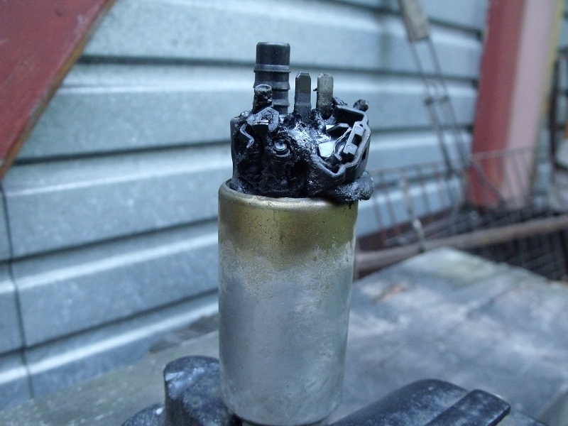

Только пришёл с рейса,и сразу клиент нарисовался,проблема-не заводится машина,я решил начать с бензонасоса.
Какиета грамотные мастера при установки бензонасоса не известного производителя даже не удасужелись заизолировать эл.контакты подключения,и вот итог!!!!!!!!!!!!!!!!!

жесть, хорошо хоть не взлетел на воздух.
я думаю не об изоляции реч.а о плохом контакте!!
если имелось в виду короткое,то почему предохронитель не перегорел.а от плохого контакта могло поплавится аж бегом!!!
пы.сы. на воздух не взлетел бы!!горит не бензин,а его пары,да со смесью воздуха!! :-)
Как раз короткое было,потому что предохранитель вылетал,а при вскрытие было видно явное замыканме.
