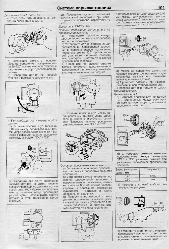

снял я весь узел и пытаюсь настроить датчик, не могу понять как проверить живой он вообще или нет? Есть предложения? я одни цифры с щупом выставляю. всё норм...а другие проверяю разъёмы, сопротивление не попадает в норму, не пойму как именно проверить его...
 Заголовок сообщения: Re: bradyaga`s carina
СообщениеДобавлено: 27 авг 2015, 12:11
что ты хочешь проверить, датчик положения дросселя или клапан ХХ?
Если клапан ХХ, то нужно напряжение подавать и он будет закрываться-открываться, подробнее в букваре написано. Делать это на снятом клапане, чтобы видеть шевелится ли он, и снятый клапан полностью закрываться не будет, так как там стоит биметаллическая пластина, закрываться он будет полностью на прогретой машине.
если настраиваешь датчик положения дросселя(TPS) http://www.drive2.ru/l/6166689/
http://www.vistaclub.ru/forum/download/ ... &mode=view
СообщениеДобавлено: 27 авг 2015, 17:03
Сообщений: 210
датчик положения дроселя, просто тут нашёл видео...не знаю можно ли ссылки такие тут кидать, но вот что меня смущает, мне кажется он показывает с ошибкой, чтобы проверить сопротивление живой вообще датчик или нет надо на крайние ушки цеплять тестер (vc-e2), а он на другие цеплял и говорит что датчик дохлый
https://atlib.ru/video/kak-proverit-dat ... lonki-2171
СообщениеДобавлено: 27 авг 2015, 19:11
Сообщений: 210
сделал всё по феншую, завёл, 800-850 оборотов, покрутил магнитный датчик, упало до 600-650, чуть больше чем было до того как я полез в это дело, теперь другой нюанс, затыкая шланг воздуха(ну большой патрубок) она не глохнет, должна?*
