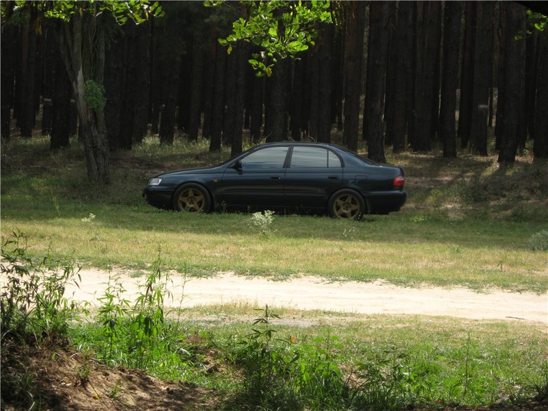

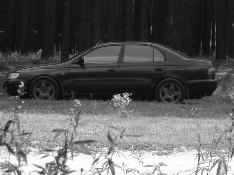

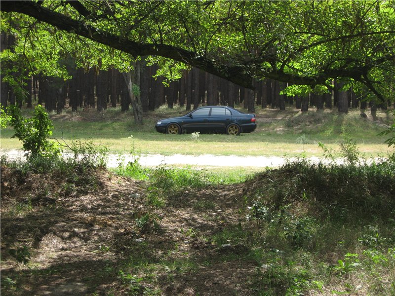

вес диска с пар-ми 7x16 ET48 = 8.5кг что не много, но и не мало

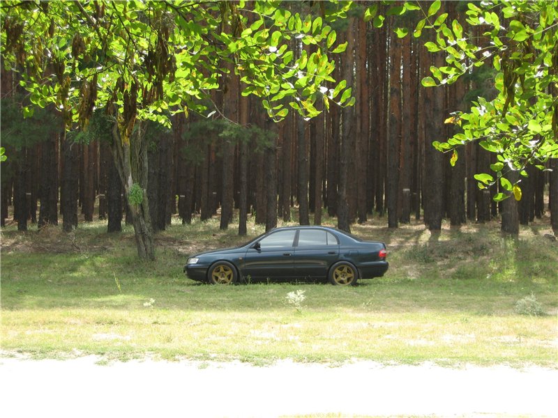

вопрос вот в чём - как по-вашему мнению стоит сделать - оставить в этом цвете или задуть в серебро (без металлика)?
по каталогу цвет золотой, но в реалии они уже зелёные (время всё же, 95 год) а может в те года он таким и был
у меня есть своё мнение, но потрещать-то не запрещено :nimp
инными словами - нравится мне этот цвеД, но ведь 1.6 под капотом всего и даже нет спойлера :)) и плёнка не чёрная, а зеркало..может всё же в серебро?

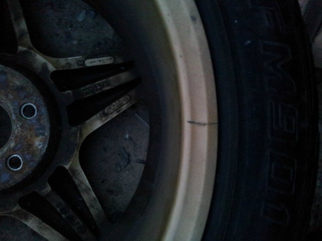

диски просто приставил к машине т.е. клиренс не правдоподобен, пока искал б.у. резину не за дорого и жду ремонта этого диска, вожу 2шт в багажнике, дрочуя иногда вот так вот :))
9ab0f78f92c1.jpg [ 37.1 KIB | Просмотров: 37947 ]
спереди чуть трут о скобу суппорта, думаю сточить с диска чуток и со скобы

Серебро будет более контрастно смотреться, плюс в солнечный день они отлично отражаются в лкп соседних машин.
Когда останавливаюсь на светофоре, в сторону моих дисков часто поворачивают голову, хотя из себя они - самая обычная звездочка. И уже затертые сильно.
Что касается золота, это конечно, эксклюзивней будет :ok

Я против серебряного цвета, т.к. 99% дисков окрашены в этот цвет. :))
Советую оставить в золоте или покрасить в белый.
Здесь Kupr_Soft продает спойлер на седан, по-моему даже в таком цвете как Твоя Карина http://www.carina-e.ru/viewtopic.php?f=34&t=11662
СообщениеДобавлено: 06 авг 2013, 08:30
На фото не совсем понятен цвет авто (или темно зеленый или темносиний), но вроде как есть сейчас нормально (золото с зеленым и синим - гармонирует). Серебро не надо, белый - слишком попсово и контрастно.
PS Цвет дисков подбирается к цвету авто, а не какие они там в ралли были :)

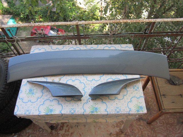

Спасибо за ваши мнения, господа!
диски ещё в заводе т.е. цвет родной, а цвет машины сине-зелёный перламутр/жемчуг, но кузов уже красился там и сям, если по-уму, то надо передуть (по крышу)
машина не ржавая, не бита глобально, вобщем цвет гуляет чуть местами вот и всё

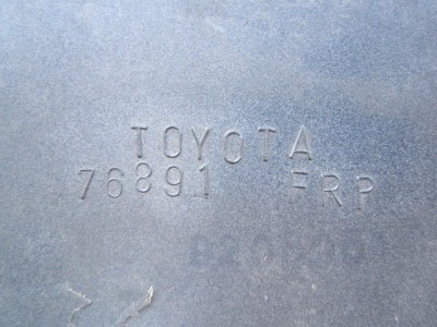

спойлер видел тот, но морально не готов отдать больше 200у.е. а там 300у.е. + пересыл 50у.е.
мне вот предложили за 200у.е. на нём написано TOYOTA 76891 FRP так говорит продавец, а что это значит я х.з.
скорее всего ориджинал

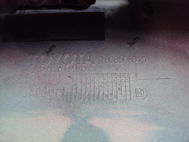

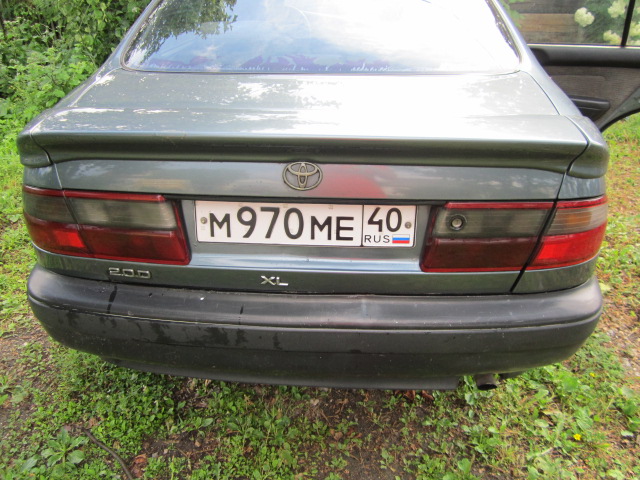

Скорее всего оригинал, без стоп-сигнала.
"Уши" точно седановские, видна характерная "пяточка". Центральную часть не видно сбоку, но т.к. это комплект, должна быть тоже седан.
У меня был номер центральной части 76085-05010, это вариант со стоп-сигналом.

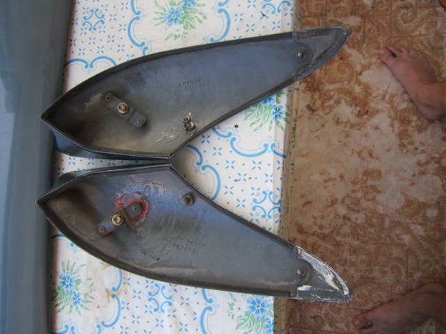

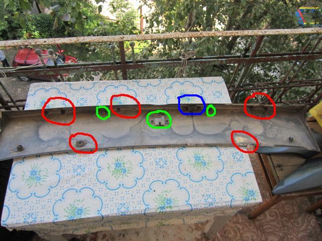

ага, без стопа..хреново..это, как я понимаю, от дорестайла
есть такие фотки..кто сталкивался, щупал..есть косяки у него? т.е. до чего можно доепаться?
дырки в крыльях и крышке багажника сверлить не радует конечно

Вижу такие косяки, отмечено красным:
Отсутствуют три металлические пластины с гайками, четвертая есть - отмечена синим.
Отсутствуют два крепления (болтики).
Еще увидел место для крепления стоп-сигнала и крепление под проводку - отмечено зеленым.
IMG_0424.JPG [ 80.9 KIB | Просмотров: 37780 ]

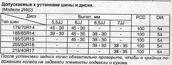

Зачем в машину где все рассчитано на 14 диски тулить 16 не понимаю . Будет врать спидометр . не правильно считать пробег . увеличится расход бензина . машина станет тупее . резина гораздо дороже . Вить ты опять выбираешь Б/У резину -- ну какая Б/У нужно брать новую . Б/У это все равно что за кем то старые стоптанные туфли донашивать . Остается одна надежда что все компенсирует установка спойлера . :)) :)) :))
СообщениеДобавлено: 10 авг 2013, 17:17
динамика упала незначительно, по жёсткости - я бы не казал, что жёстко стало, особенно учитывая, что переход был аж на 2 шага в диаметре
пи@дёж спидометра на 6% (если сравнивать со 185-65-14, на которой я не ездили и ездить не буду т.к. этот размер на карине выглядит смешно) я переживу
и вообще завод рекомендовал не только 14"

на предмет затирания почва прозондирована не раз - с резиной 205-55 ничего не будет затирать
205-55 вполне нормальный размер, очень попсовый и не является низкопрофильным, середнячок, не нужно возводить его в степень и боятся
спидометр - да - будет чуть врать т.к. чтоб не врал нужно было ставить 205-50, но лучше пусть будет мягче
по весу эти диски 8.5кг .. мои 14" - 7.6кг
