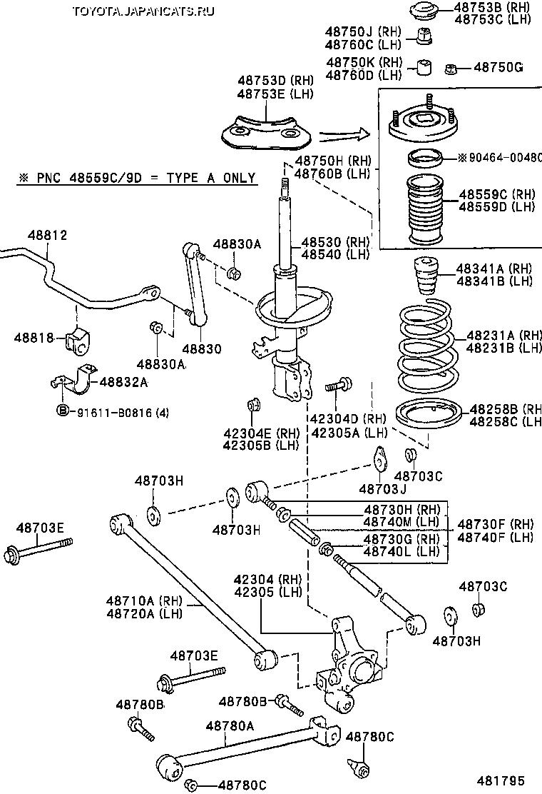

серьезно, то что саленблоки меняются только с рычагами на задней подвеске!??????
а то мне сказали в магазине что только с рычагами менять и стоит это все удовольствие $432
СообщениеДобавлено: 12 июл 2008, 17:05
Задняя подвеска Карины или Авенсиса?? Покажите по схеме что имеете ввиду если это о Карине

СообщениеДобавлено: 12 июл 2008, 22:34
А где там сзади рычаги????Может ты тяги имеешь ввиду поперечные или продольные?Я себе менял заднюю поперечную тягу регулируемую, она только в сборе, стоит 70 у.е, и там не сайлентблоки, а какой то шарнир(он играет, можно рукой шевелить.)Хотя говорят что это только на япоках, на англичанказ сайленты, хотя могу и ошибаться.
СообщениеДобавлено: 13 июл 2008, 12:09
На схеме подвеска англичанки, там нет рычага, насколько я понимаю....

да да я тяги и имел ввиду, просто мне говорили что все выпресовывается! придеться циликом покупать! :(

СообщениеДобавлено: 13 июл 2008, 19:08
На японке точно такая подвеска как на схеме.Покрайней мере у меня так:)

А я вот все сайленты полиуретановые заказал, скоро должны приехать.
СообщениеДобавлено: 15 июл 2008, 22:50
судя по схеме в продольном рычаге только один с/б
а второй запресован в цапфу
так что его менять токо с цапфой :?
СообщениеДобавлено: 16 июл 2008, 08:39
А что мешает СБ в ней поменять?
СообщениеДобавлено: 16 июл 2008, 09:22
так он в оригинале не дается отдельно :shock:
СообщениеДобавлено: 16 июл 2008, 11:41
А кто говорил про оригинал?
