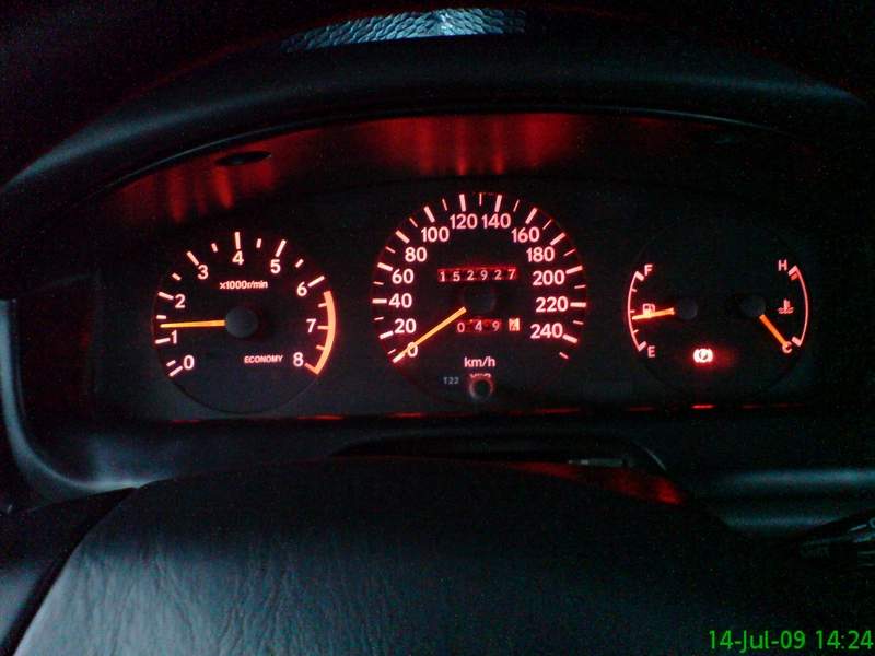

тебя 5 смд диоды не спасут. чтобы сделать полность равномерную подсветку надо
1. проклеить модули под шкалами
2. нив коем случае убирать диоды и штатных мест иначе стрелки не будут светится...
т.е. для 100%й равномерности надо серьезно заморочится :)
чего то я именно так себе и представлял....
ладно, после праздников наведаюсь на наш радиорынок, посмотрю что тут есть

я предпочитаю холодный белый свет, лампочками такого не добьешься... да и не ищу легких путей :lol: мне по приколу морочится с такими вещами...

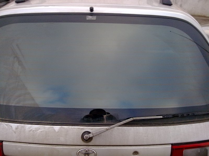

Все, вопрос с дворником снят...

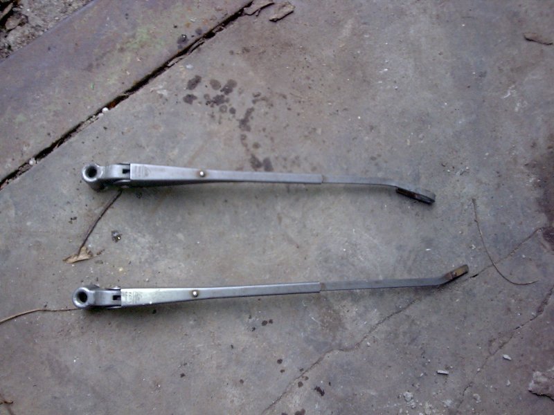

сегодня поехал на разборку... а после того, как мне отказались снять дворник с Камри, плюнул на это дело, да и сделал сам...
сделал переходник под Жигулевский поводок из жигулевского же коромысла
разсверлил крепление сначала на 1/3 высоты сверлом 8,8 затем 1/3 на 8, затем одел на механизм, и притянул гаечкой, шлицы и нарезались.... и перегнул стоковый поводок в другую сторону... вуаля....

СообщениеДобавлено: 04 янв 2010, 20:24
Похвально, руки с правильной стороны растут...
теперь его в черный мат и как завод прописал!

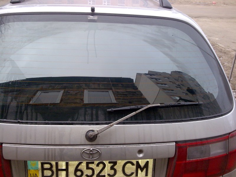

руки спокойствия не дают
переделал задний дворник, а то предыдущий поводок был коротковат, и дворник вылазил за пределы стекла...
зато сейчас.... моет почти все стекло + его не видно из салона в не рабочем состоянии
покрашу чуть позже

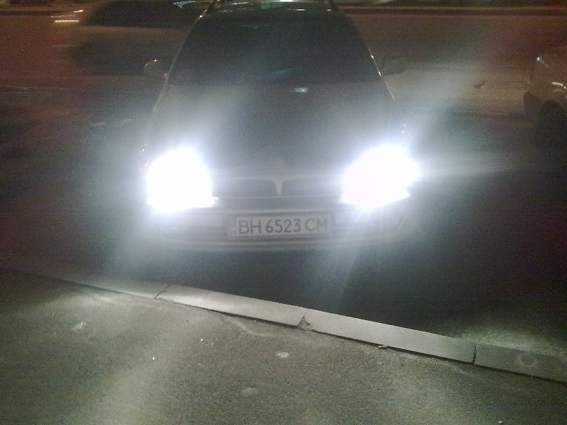

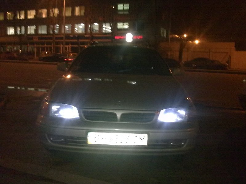

поменял лампочки в фарах, впечатления одним словом не описать, восторгу нет предела
в фарах стояли 2 разных лампы... одна NARVA а вторая... честно, даже не знаю...
в общем поставил http://gt-drive.ru/index.php?productID=1624 такие...
свет на порядок ярче и лучше + фары приятно выглядят :D
от восторга не додул сделать фото из салона :?
Спасибо Диме "BeckS" за хорошие лампы, и приятную цену :)
в габариты поставил диоды, такие же как ставил в приборку....
внешний вид тоже очень понравился...

Честно, сначала задумывался о Би- ксеноне.. но сейчас, мысли все отпали...
оптика Карелло
еще в туманках поменяю, и будет красота... туманки Hella (Toyota)... какой цоколь, не знаю... наверно Н7
кстати, кто знает, как туманки регулировать, а то они у меня малёхо на встречку косят...
СообщениеДобавлено: 14 янв 2010, 13:06
В допах должна быть лампочка "Н3" (с проводком)

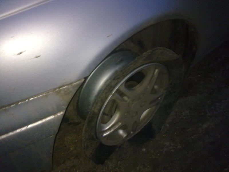

Направление Одесса- Вилково...
результат, прокол трех колес, одно в ХЛАМ...

СообщениеДобавлено: 15 янв 2010, 22:49
НИФИГА СЕБЕ я такое только в Формуле 1 видел!!!!!!!!!!!!!!!!!!
О_о!!! Хоть диски целы остались?!
Хотя тут после "зимы" и в центре Одессы легко пару колес порвать в лохмотья :(
СообщениеДобавлено: 16 янв 2010, 09:47
ничегосебе
капец как разорвало :evil:
СообщениеДобавлено: 16 янв 2010, 11:02
хе, инерцию еще никто не отменял, поймал диском ямку, и не много погнул...
вот такие у нас дороги, точней это не дороги, а направление...
