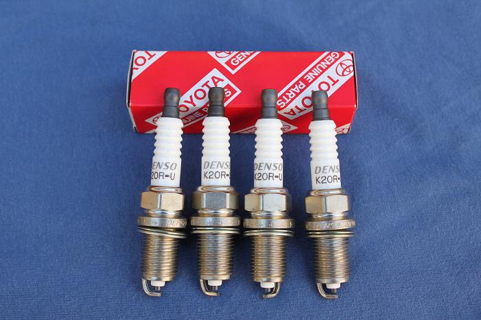

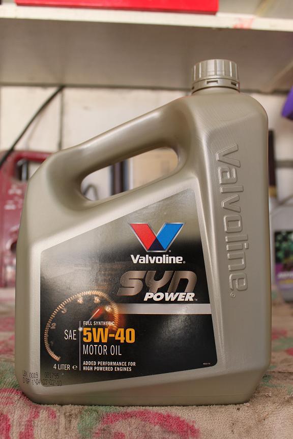

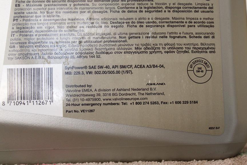

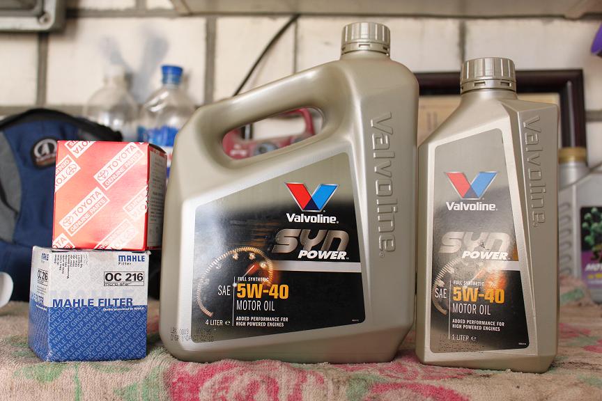

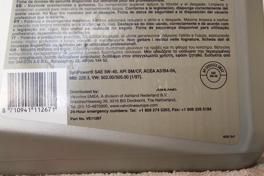

Сегодня была произведена замена сцепления (диск+корзина+выжимной+сальники). Также заменил масло в коробке, жидкость в гидроприводе сцепления и в тормозной системе.
Итог, Я просто не могу нарадоваться как мягенько машина стала трогаться с места и ушел сверчок который издавал выжимной.
Также произвел замену масла на Valvoline Synpower 5W-40. Про Polo нечо плохого вспомнить немогу, год откатал, шик, блеск, красота, просто захотелось что-то другое, ну человек я такой - не постоянный. До кучи заменил еще и свечи - Denso K20R-U. На них покатаюсь до зимы, а там сменю на K16R-U11 т.к именно они рекомендованы заводом Toyota и прописаны в мануале.

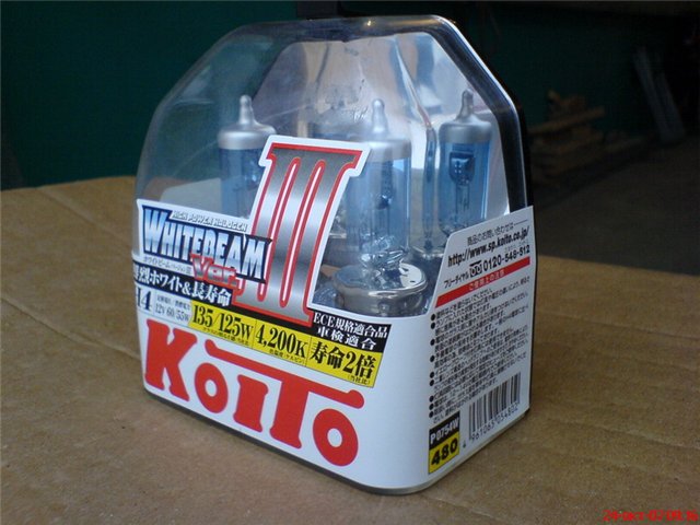

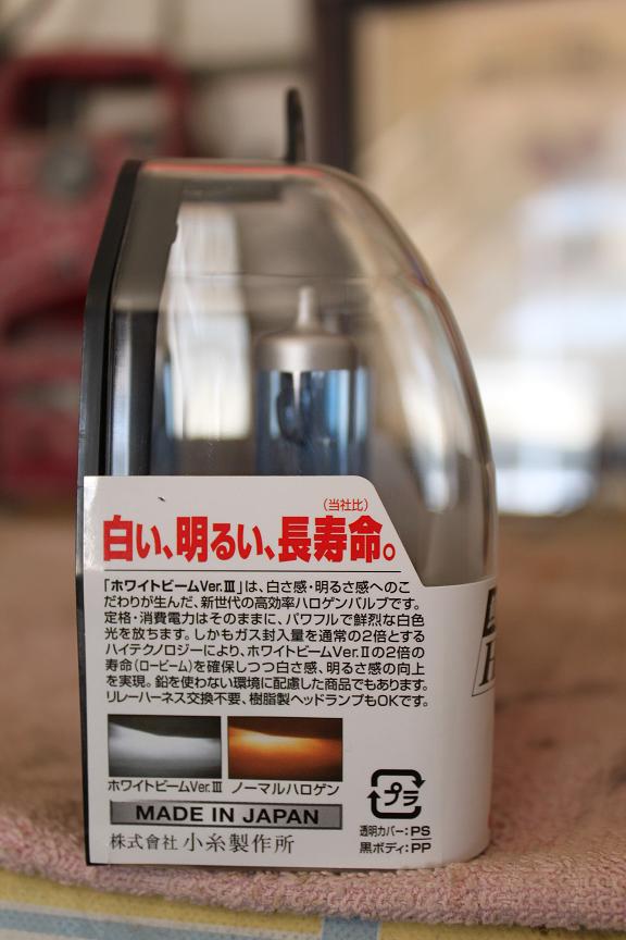

Вот задался вопросом света. По этому поводу были приобретены лампы KOITO Whitebeam 3 H4:
aff3465b4a41.jpg [ 60.34 KIB | Просмотров: 37971 ]
.JPG [80.54 KIB]
Последний раз редактировалось Jappy 10 авг 2010, 20:52, всего редактировалось 1 раз.
СообщениеДобавлено: 26 июл 2010, 12:14
135/125w
круто ... :D :shock: а скок денег то?
