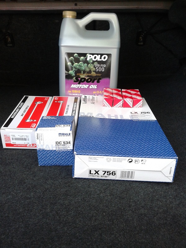

На одометре 245000 км. Провел очередное ТО. Замена свечей, оригинал К20 UR11, масло POLO 10W40, фильтра воздушный и масляный Manhle и умерли практически одновременно задние стойки стабилизатора. Я проехал 47 тыс, и не известно сколько до меня. По традиции стойки та и вся ходовка стоит СTR. Стыдно сказать, но свечи не менял 30 тыс, и они еще были в прекрасном состоянии.
Решил проблему с хаотически горящей лампой низкого уровня масла. Сначала снял разъем с датчика, лампа загорелась и не тухла (ездил пару дней), за тем поставил в разъем закоротку, пару дней не горела, потом засветилась, симптомы повторились. Значит проблема в плохой земле. Кинул новую землю на разъем и вуаля перестала светится, когда не надо :uhaha
Ну и самое главное, поставил наконец то ПТФ Hella Micro DE. Очень долго промудохался. Сначала началось с проводки. Я принял реле задних ПТФ за реле передних, и два дня не мог понять, почему не звонится. Потом изобрел велосипед, открыл в очередной раз тему на форуме, а там все четко написано, что в англичанке отсутствует часть проводки на реле, и таки да, так оно и было. Поставил реле,подключил все как надо, включаются после габаритов. Очень долго устанавливал их в бампер. Изначально хотел закрепить на заглушках, но с левой стороны, ну никак фара глубоко не садилась. Либо резать бампер, либо пол ланжерона. Решил закрепить на кронштейны к усилителю, получилось, что довольно сильно выпирают вперед. По месту вырезал в заглушках отверстия. Вышло не так красиво, как у Amuletum и Dmitry_R, но пойдет, в моих реалиях лучше сделать проблематично. Легко регулируются, всю прелесть не успел ощутить, ездил только в сумерках, но веер отличный, и четкая граница. Лампы Osram All Season Super. Фотки не успел сделать!
Маленький наборчик на ТО

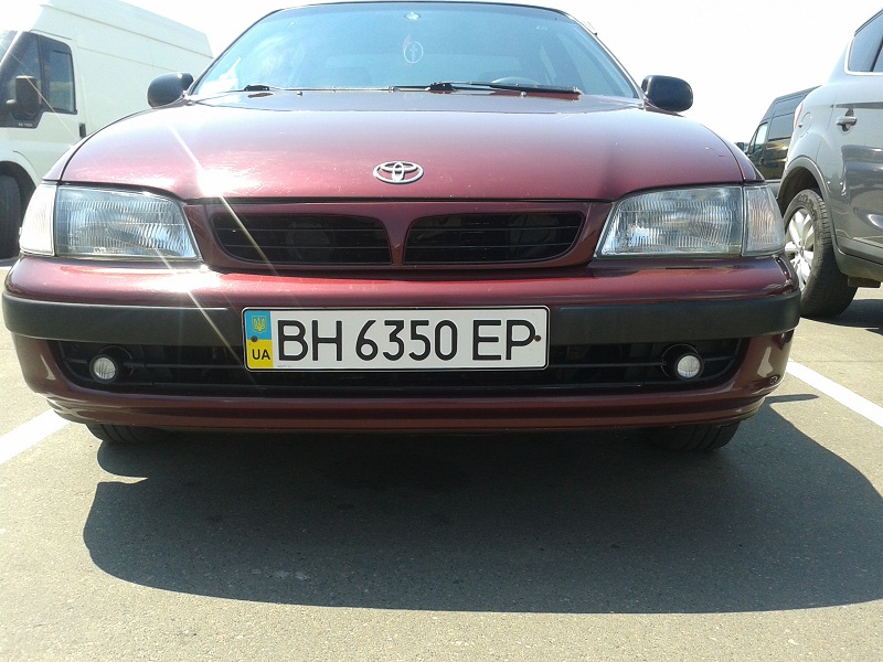

Сфоткал сегодня установленные Неlla micro De.Собственно вот так они выглядят!

СообщениеДобавлено: 25 июн 2016, 21:45
Очень добротно, как там и были :1
 Заголовок сообщения: Re: Моя мечта...
СообщениеДобавлено: 25 июн 2016, 21:54
Есть конечно косячки, на фотках не видно :)) Сложность в том, что вырезать заглушки пришлось уже на установленных фарах. И есть места, где вырезал лишнее, можно было сделать еще аккуратнее. Не каждый день такое делаешь. Но из плюсов все таки то, что жестко закреплены на кронштейнах к усилителю бампера, легко настраиваются. К стати крепил без снятия бампера, трудно, но возможно!

вышло отлично :vik
СообщениеДобавлено: 26 июн 2016, 05:58
Получилось шикарно - молодчага!
Но как по мне,то штатные лучше смотрятся

Я с тобой согласен, и мне со штатными больше нравится. Но тут вопрос именно в функциональности. В головном свете стоят Osram Night Breaker. И в дождь и туман я просто ничего не вижу. А по нашим дорогам наделать беды очень легко. Честно не знаю насколько существенная разница со штатными, но в Неlla в будущем можно поставить ксенон, ну и плюс все таки линзы наверное светят получше. И по цене, я их взял за 1000 грн, а Depo-вские стоят 1500. Когда возникло куча проблем по установке, у меня были мысли их продать и купить штатные, но получилось!

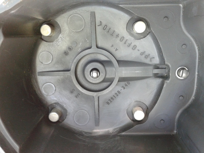

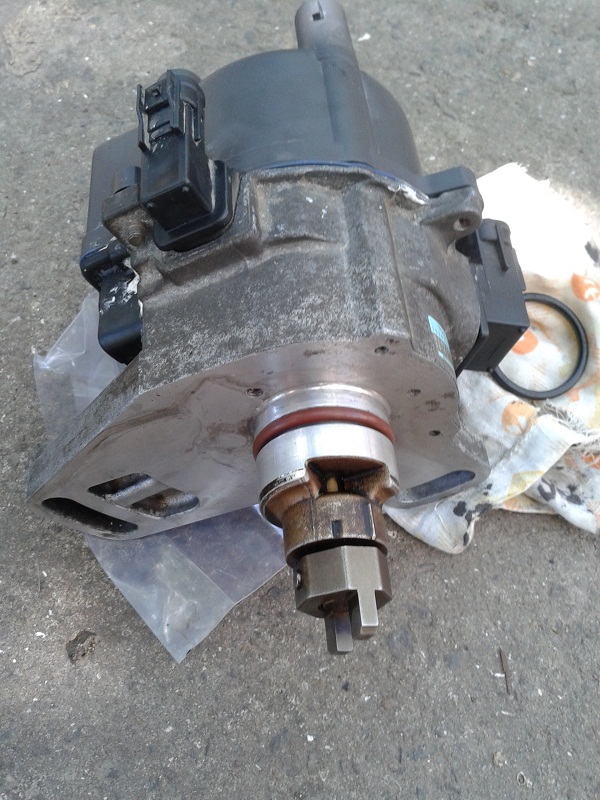

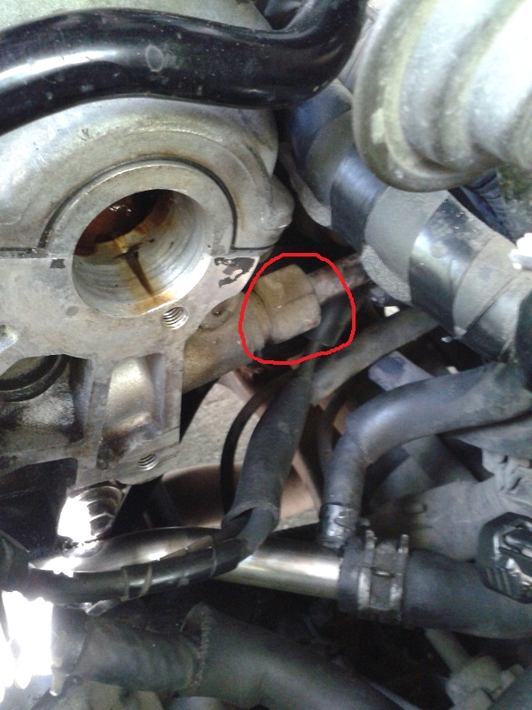

Давно заметил, что задняя стенка двигателя в масле, грешил на прокладку клапанной крышки, но когда замерял зазоры, она была сухая, поставил оригинальную, новую, хорошо прожал. Подозрение пало на кольцо в трамблере. Решил поменять. Взял оригинальное, коричневое. Процесс описывать не буду, все предельно просто. Старое кольцо было не дубовое, но выжатое, и черное скорее всего неоригинальное, т.к. были еще следы герметика. Засунул руку за двигатель и офигел от количества масла и грязи на коробке, приводах, двигателе. Никогда бы не подумал, что через это колечко может так закакать. Долго драял куда мог достать, остальное домою с ямы. Заодно почистил крышку трамблера и бегунок, менял 3 года назад, но за это время уже был нагар и окалина, все зачистил, вытер.

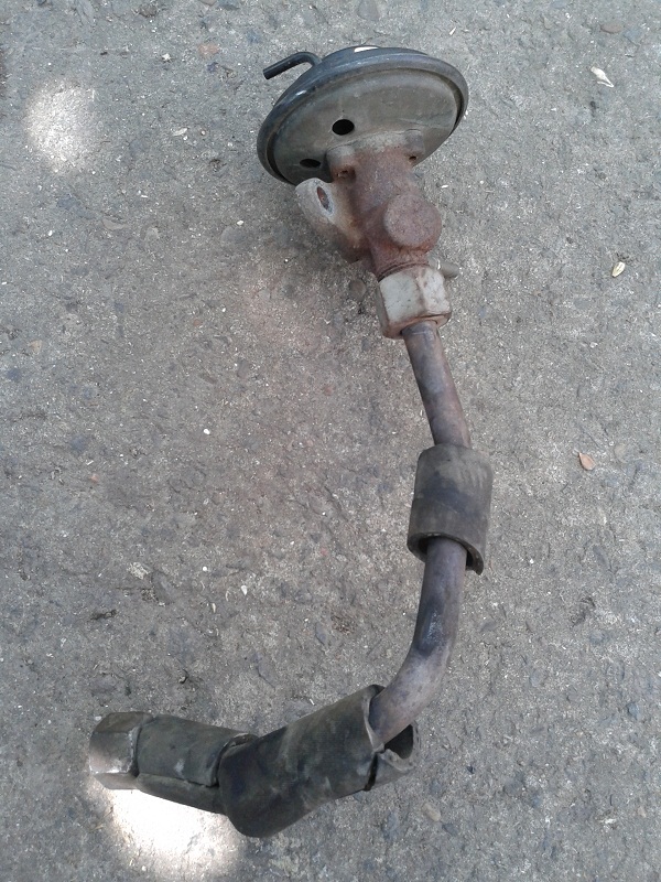

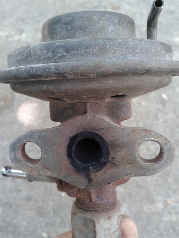

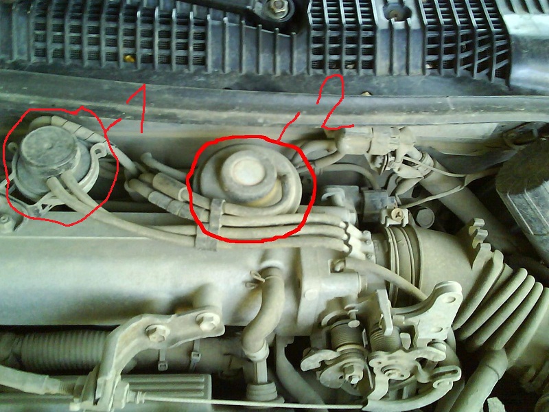

Т.к. периодически появляется дергунчик, долго читал и изучал матчать по EGR. Единого мнения до сих пор нет. По одной версии, его надо глушить, т.к. прибавляется мощность, не засирается впускной коллектор и т.д. По другой - ЭБУ при формировании смеси учитывает долю отработавших газов, и глушения клапана EGR нарушает состав смеси. Сзади двигателя есть электропневмоклапан системы EGR, т.е. этой системой кроме вакуума управляет и ЭБУ. Что бы принять правильное решение я решил сделать ревизию, а это очень удобно делать при снятом трамблере. Общий вид позаимствовал у R-tem, лень было идти фоткать свой, думаю он не против :-) :
6d4d488s-960.jpg [ 190.9 KIB | Просмотров: 41992 ]
1- Фильтр. Снимается крышка, внутри паралон. Продул, постирал, высушил, собрал.
2 Собственно сам клапан EGR. Для его снятия необходимо открутить две гайки на 12 на впускном коллекторе и гайку на 24 от ГБЦ на фото ниже.
2016-08-10 14.44.24.jpg [ 173.77 KIB | Просмотров: 41992 ]
Сам клапан
2016-08-10 14.48.05.jpg [ 260.98 KIB | Просмотров: 41992 ]
2016-08-10 14.48.13.jpg [ 164.34 KIB | Просмотров: 41992 ]
Нагар есть, но в небольшом количестве, газам никак не препятствует. Мембрана работает, канал для отработавших газов закрывает плотно. Я очень сомневаюсь, что до меня кто то туда лез. Почистил его, подумал, что инженера Тойоты явно умнее чем я, и принял решение, что система рабочая, глушить не буду. В случае необходимости, достаточно будет просто заглушить подводящий вакуум. Собрал все в обратной последовательности. Единственное надо проследить что бы к трубке клапана не прислонялись шланги и провода. У меня кто то разрезал и надел шлангу на трубку, решение умное. Завел, сначала были высокие обороты, потом нормализовались, может чуть искра улучшилась, но дергунчик практически ушел, пока сильного не замечал.

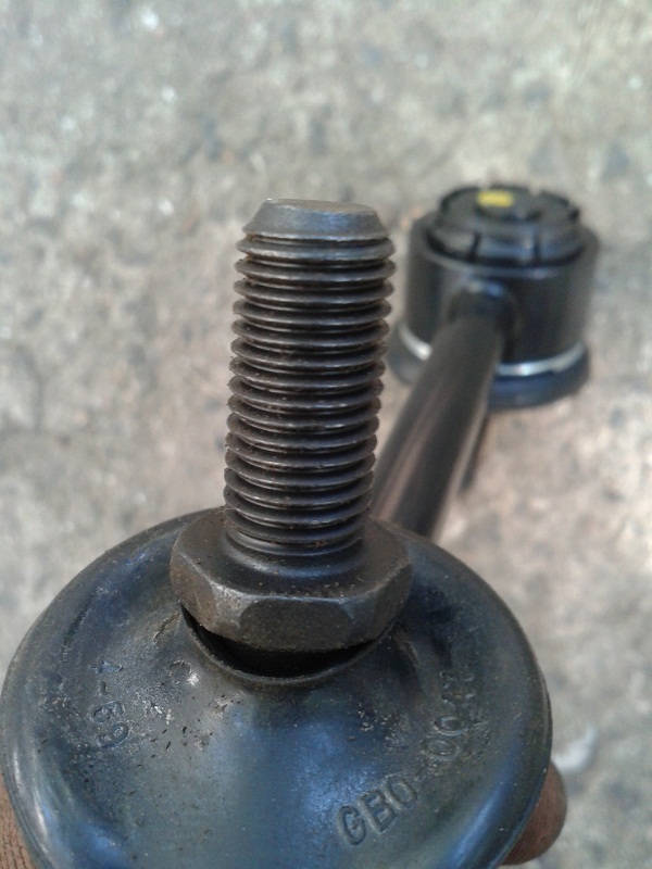

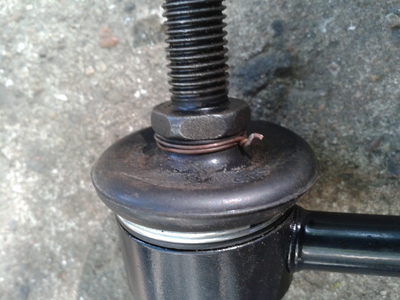

Еще пару слов про тяжку стабилизатора, когда менял не дописал. Осмотрел тяжку и понял почему она вышла из строя. В месте контакта пыльника и пальца в крайнем положении образуется нехилый зазор.
Даже на новой тяжке
2016-08-10 17.02.24.jpg [ 149.05 KIB | Просмотров: 41992 ]
Раньше на тягах CTR в этом месте было еще кольцо, теперь его нет, видимо, что бы не так долго ходило. Я немножко доколхозил тем, что было под руками
2016-08-10 17.02.02.jpg [ 163.15 KIB | Просмотров: 41992 ]
В идеале вообще снять пыльник, набить хорошей смазкой, загерметизировать, и думаю проблем с ними не будет вообще. Но хорошую смазку только собираюсь покупать, так что эту процедуру не делал.

По стойкам СТР, нет фото ближе заднего уплотнения? Как-то топорно выглядит, как бы не левак был.

Только что глянул на свои тяги,надписи на резинки другие и нет точкой щели при изгибе!!
Завтра днём попробую сфоткать,а то сейчас не выходит нормально сфоткать!
СообщениеДобавлено: 11 авг 2016, 21:12
Фоток тяг ближе нет. Насчет левака не исключено, но вроде пришло в качественной коробке, запаянный пакет. Время покажет!
А как это ты их прикрепил к усилителю бампера??? Что там за кронштейны? :-)

Почитал вопрос и понял, что неправильно выразился :-) Закрепил кронштейны ПТФ к кронштейнам бампера. Так как у Karvet сделано.
