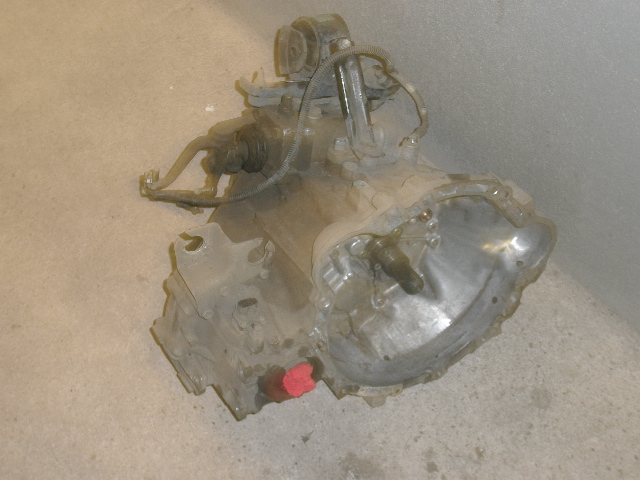

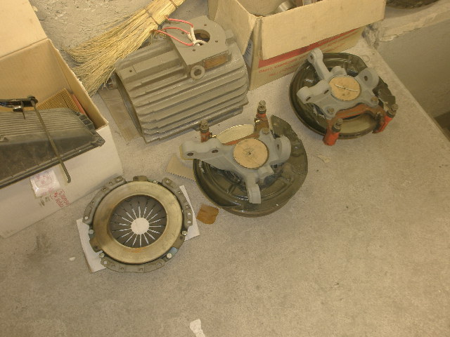

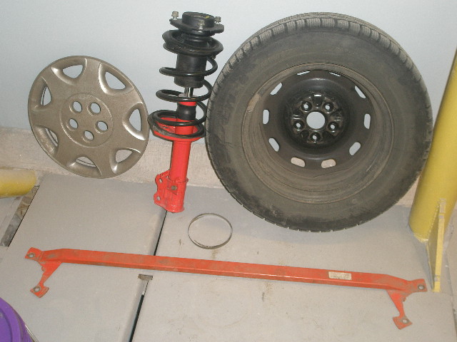

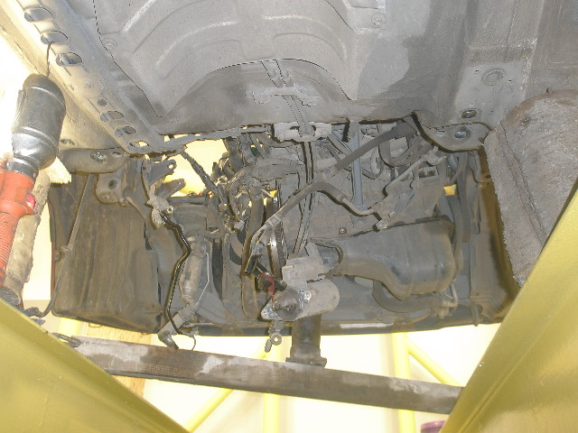

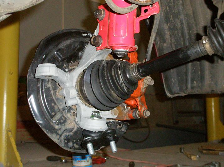

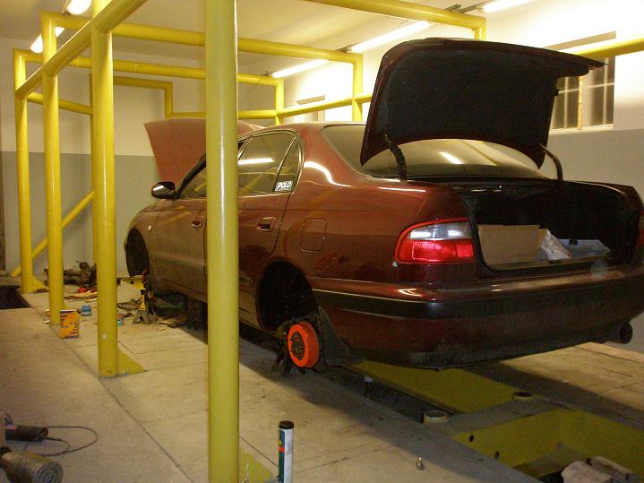

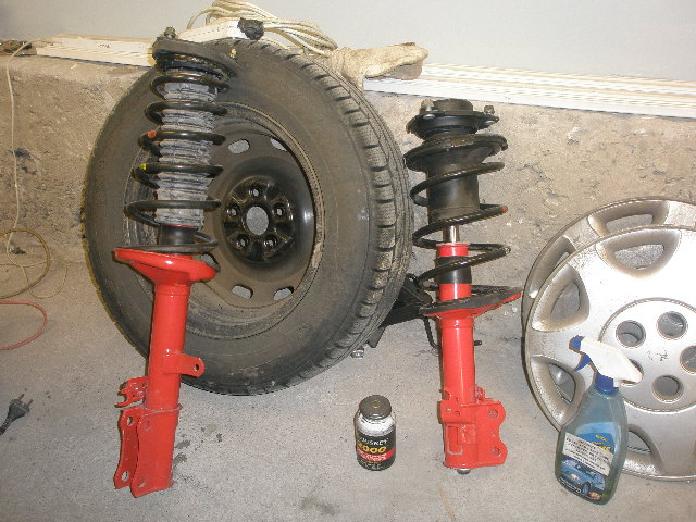

Сейчас уже полусобранная висит на козлах, меняется 100% ходовки на новый оригинал + KONI + полиуретан, и все что нужно по машине, замена сидений, подклейка подкраска. Осмотрели кузов, ржавчины ни пятнышка, ремонта не требует, разве что на арке задней немножко.
Выедет скоро "новая" карина :)
P1100212.JPG [ 112.21 KIB | Просмотров: 38101 ]
P1100214.JPG [ 95.83 KIB | Просмотров: 38101 ]
P1100219.JPG [ 111.13 KIB | Просмотров: 38101 ]

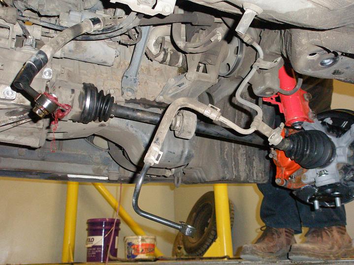

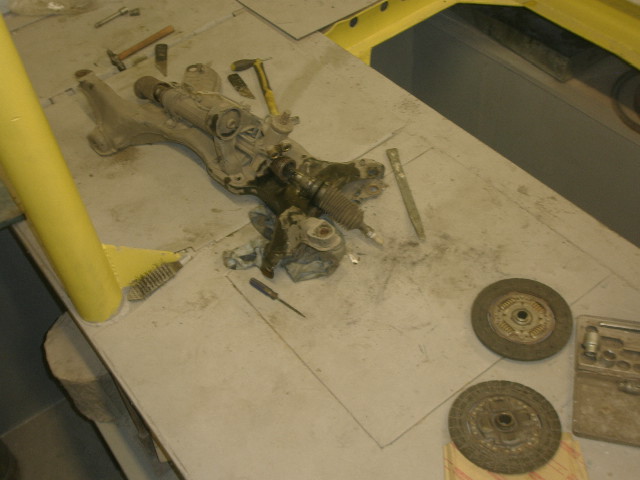

Ещё сзади будет "спортивный" развал -1,5
Установленны болты для увеличения развала.
P1100215.JPG [ 76.99 KIB | Просмотров: 38099 ]
P1100218.JPG [ 156.75 KIB | Просмотров: 38099 ]
P1100220.JPG [ 93.36 KIB | Просмотров: 38099 ]

Ну все оказалось не совсем так как предпологалось, мои стойки KYB оказались полностью живые и исправные, а жестко было, и стучало из-за одной порванной опоры, остальные присмерти, + шаровая, + уставшие сайленты, +везде понемогу.
Новые жесткие стойки, быстро разбили опоры, и уставшую подвеску.
Так что стойки снятые вполне рабочие и никакого износа или люфта в них не обнаруженно.
Но Кони всеравно на голову выше,
По ценам если грубо:
KYB - 700 грн.
оригинал - 800 грн.
Картридж Кони - 1000 грн.

Ты что сцепления меняешь? Ты же его менял недавно.
СообщениеДобавлено: 13 янв 2010, 11:04
Сообщений: 256
Дим, к чему готовишь машину? выйдет с ремонта, наверное, лучше, чем вышла конвеера :)
СообщениеДобавлено: 13 янв 2010, 11:59
Сцепление работало, но мне не нравилось как. Поменял диск только на б/у, но хороший, для определения из-за чего сцепление мягкое стало. Заодно и выжимной смазал TF1000 (в замене он не нуждался, состояние на 4+) и корзину и маховик проверил, все в норме.

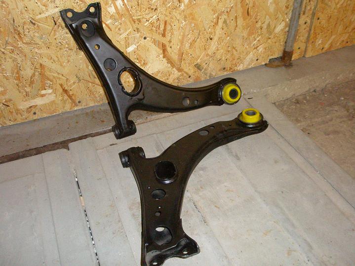

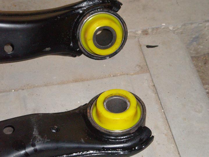

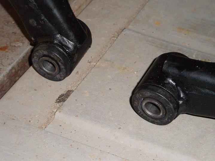

Передние рычаги покрашены, и поменяны сайленты, задний полиуретан, перед nOk S-1092T/G (полиуретан не подошел, оказался на рычаг другого типа), фуфел RBI ставить не стал.
nOk_S-1092TG.JPG [ 56.68 KIB | Просмотров: 36189 ]
P1140229.JPG [ 57.31 KIB | Просмотров: 36189 ]
P1140228.JPG [ 72.62 KIB | Просмотров: 36189 ]

перед nOk S-1092T/G
где ты его купил? сколько денег? у тебя маленький или большой?
СообщениеДобавлено: 14 янв 2010, 15:10
перед nOk S-1092T/G
Большой, купил в магазине, продавец пробил его по оригинальному номеру 48654-20160, у меня, номер этого Тайландсконо nOk не пробивается. Поэтому и сделал акцент, может вместе раскопаем что оно такое.
У этой Тайландской nOk (на логотипе слоник) есть свой сайт, довольно наворочанный.
СообщениеДобавлено: 14 янв 2010, 15:23
Возможно это тот же RBI, например, есть TWIN — тот же RBI но в другой упаковке.
СообщениеДобавлено: 14 янв 2010, 15:56
Резина на вид получше, и цена больше. Посмотрим как ходить будут, на пол-года хватит, а там может полиуретан найду.
СообщениеДобавлено: 15 янв 2010, 12:36
Вчера поменяли помпу целиком, без снятия ремня.
И патрубок помпы, дубовый был пипец + металл под ним окисленный.
Зачистили, смазали 220R, все собрали на место.
Сегодня ремонт выпускного коллектора (оборванна шпилька, сечет соеденение возле блока, оборван нижний кронштейн)
