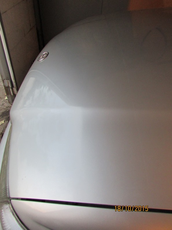

Затянул часть капота пленкой. В планах затянуть еще двери и крыла.

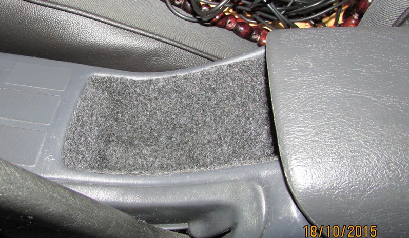

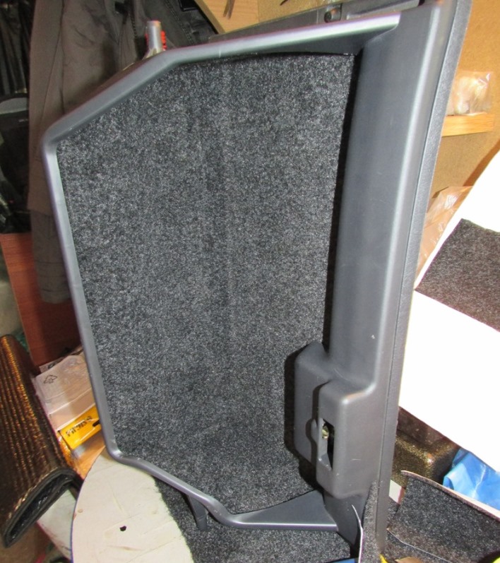

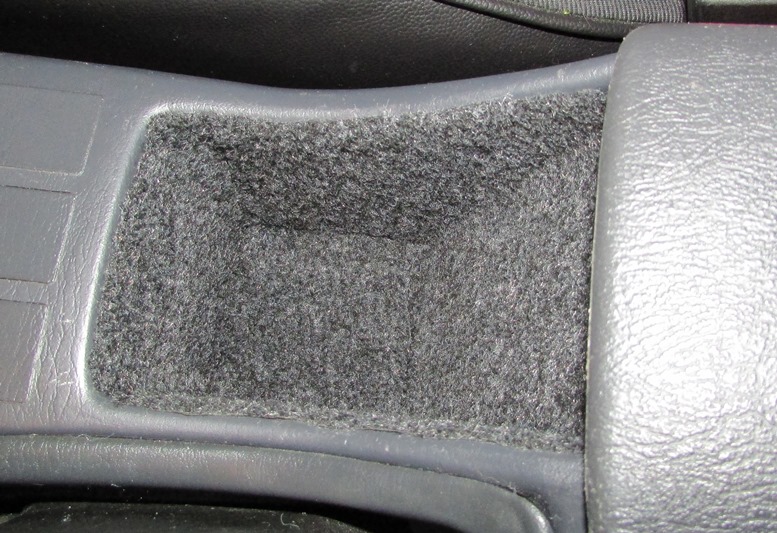

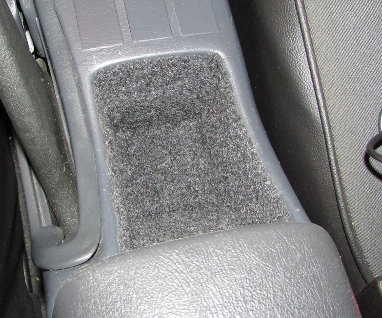

Давно хотел, сегодня сегодня сделал: кармашек, бардачек и подлокотник внутри.

"Волосатый" кармашек мне не очень нравится, а бардачек и подлокотник внутри - супер. Тоже хочу. Карпет на самоклейке? А 2 болта, внутри подлокотника внизу, тоже заклеил?
Да, карпет на самоклейке. 2 болта, внутри подлокотника внизу не клеил. Хотя можно было. Подсказка для оклейки. Сначала клеишь малярным скотчем. Он легко вырезается и отдирается от детали, тем самым получается готовое точное лекало. По нему вырезаешь карпет.
какую пленку использовал?
Я себе капот целиком заклеил, пленка KPMF
 Заголовок сообщения: Re: Моя новая Карина
СообщениеДобавлено: 18 окт 2015, 20:49
Использовал isee2 super clear
http://pro-carbon.net/product/plenka-isee2-ultra-gloss/
Я тоже хотел весь капот, но испортил пленку. Сначала тоже пробовал KPMF, но только та которая для ламинации, а ей работать тяжело без опыта. Попробовал isee2, намного легче.
СообщениеДобавлено: 19 окт 2015, 07:49
Вот именно ее и клеил, серия 88000, немало нервов попортил пока нормально наклеил.

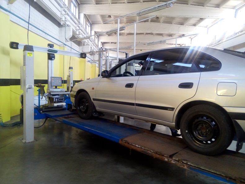

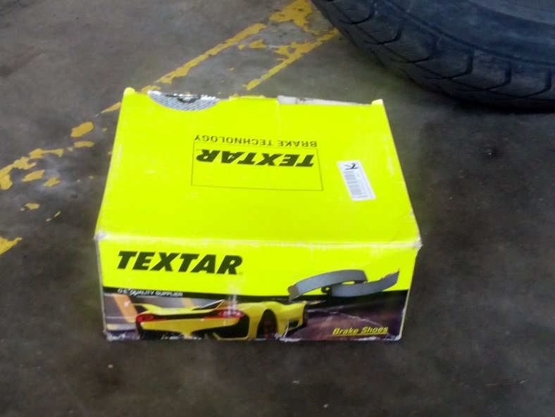

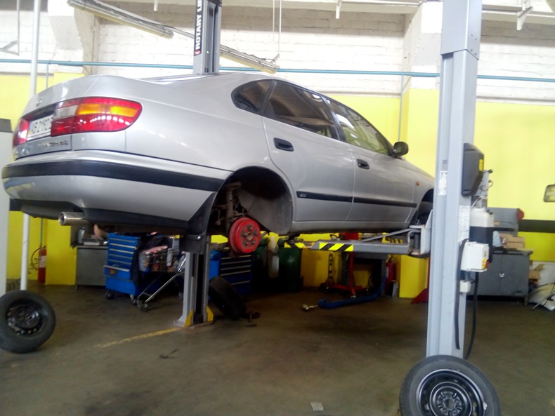

Вчера день посвятил каринке. В первую очередь поменял ступицу (поворотный кулак), задние колодки, сделал развал. Замена кулака была связана с тем, что у меня на одном колесе ушел на один градус кастер, который мне выставили с помощью развального болта. Тепереча все четко без развальных болтов. За кулак спасибо нашему клубню Петру. А с заменой колодок вышла лажа. У меня с права часть поршня заклинило (пол рабочего, а пол нет). А я смотрю с одной стороны колодки стерлись, а с другой практически нет :hz . Поршень заказал, жду Михаил1982 в суботу в гости, будем менять и тормоза прокачивать (сам не могу, одна рука после операции).

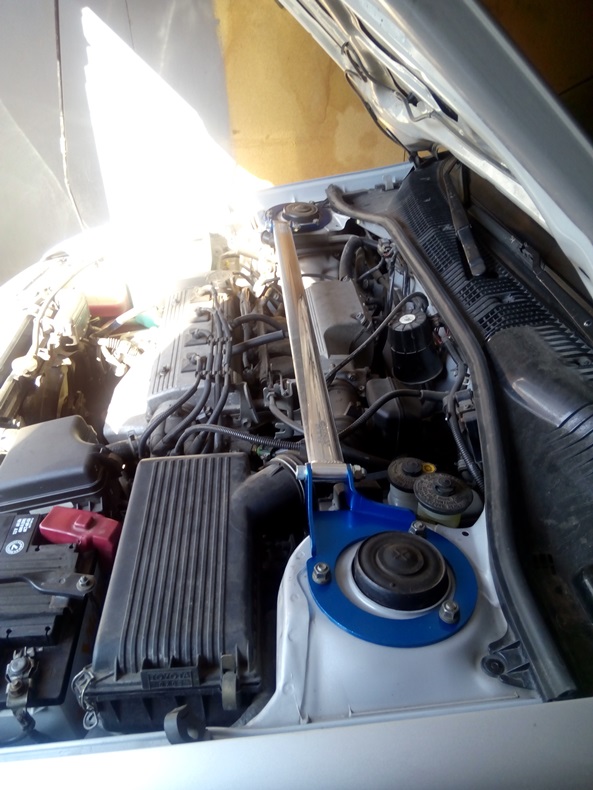

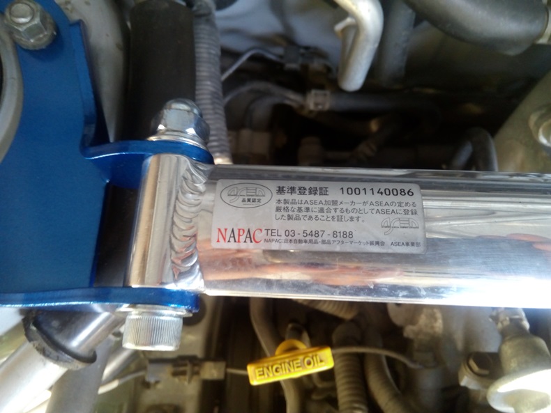

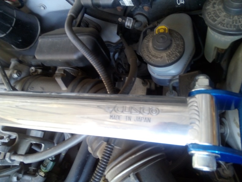

Ну и приятная вещица распорка CUZCO :krut :))

круто, распорка с одесской турбокарины?
СообщениеДобавлено: 17 июл 2016, 20:51
она самая :oops:

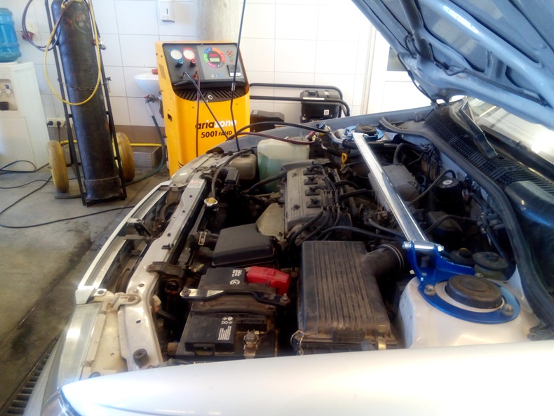

Сегодня сделали кондиционер. Нашли место утечки, возле аккумулятора, внизу, есть круглая колба, в ней поменяли две прокладки. Теперь давление вроде держит. Закачали, сегодня покатался, супер. Холодит отлично. :yahoo

Где обслуживался? Мне в следующем году пригодится. :hi

Компания генстар http://genstar.ua но это Киев :-)

Азотом, после замены уплотнения проверяли?
СообщениеДобавлено: 09 авг 2016, 08:30
проверяли :-)

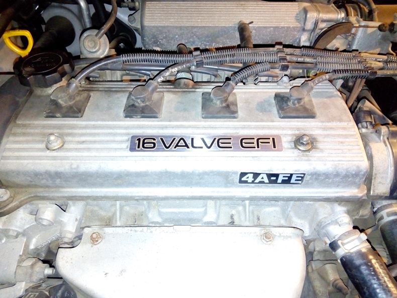

обзавелся наклейкой 16V :krut :))

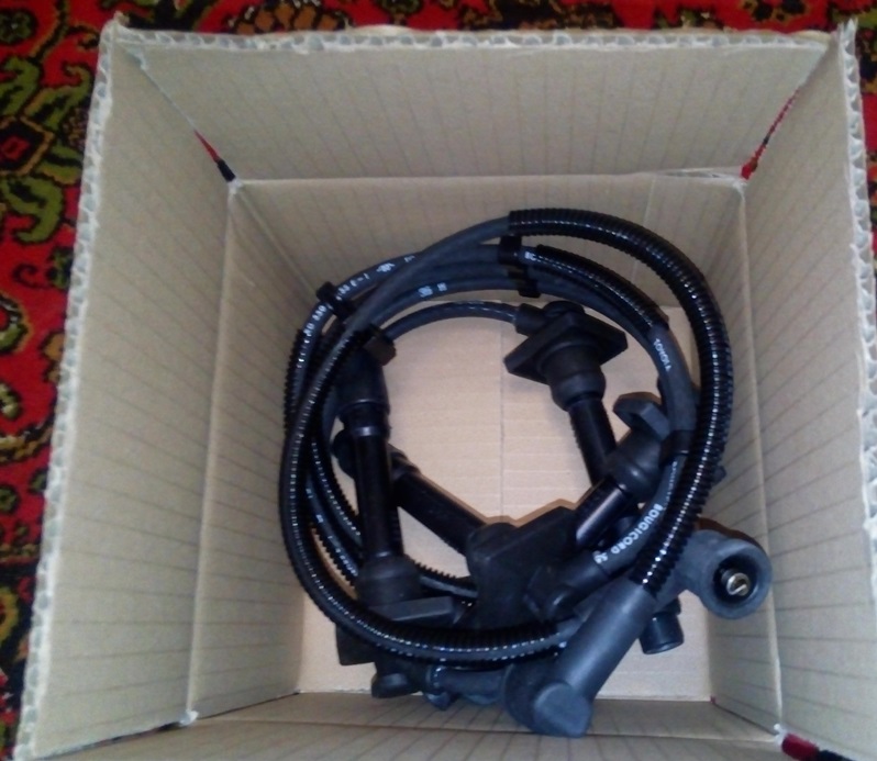

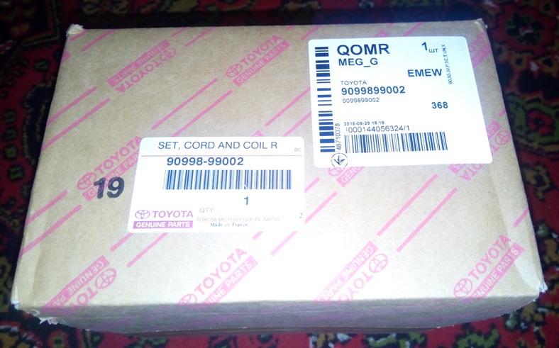

качество достойное :-)

Юра, это только провода? 5 шт.?
Откуда и за сколько? А то тоже надо бы поменять.
СообщениеДобавлено: 12 окт 2016, 11:08
Да, только повода. Брал на vegaauto.com.ua
Но если с финансами совсем плохо, то можно поставить чудо наборчик (в нем все, провода, крышка трамплера, катушка).
При заказе, обрати внимание на фиксацию проводов, она есть двух типов: с защелками и без-как на моем фото.
Из неоригинала хвалят польские провода Tesla. Но как писали на форуме Авенсиса, неоригинал долго не ходит.
СообщениеДобавлено: 12 окт 2016, 14:23
насколько мне известно что чудо наборчик только на LB моторы!!
СообщениеДобавлено: 12 окт 2016, 15:12
=aleks=,да только на ЛБ.
Но вот на ру форуме говорят что эти наборчики уже не того качества что раньше :hz (обсуждение на последних трьох страницах темы).

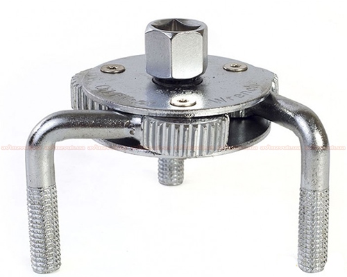

Планирую сделать промежуточную замену масляного фильтра, по этому прикупил вот такой сьемник miol 57-600

Съемник для масляного фильтра? А какой принцип его действия? Где и сколько стоит? А то тоже приходится помучится пока открутишь его (
