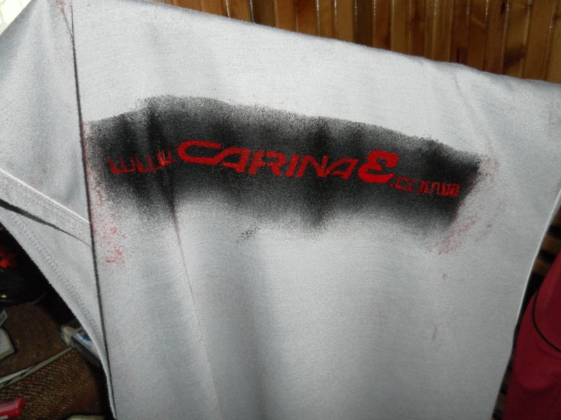

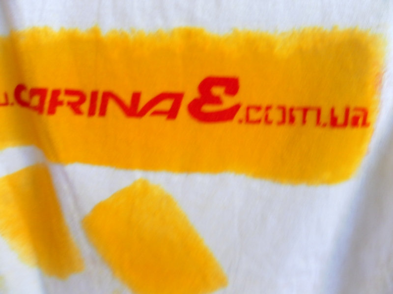

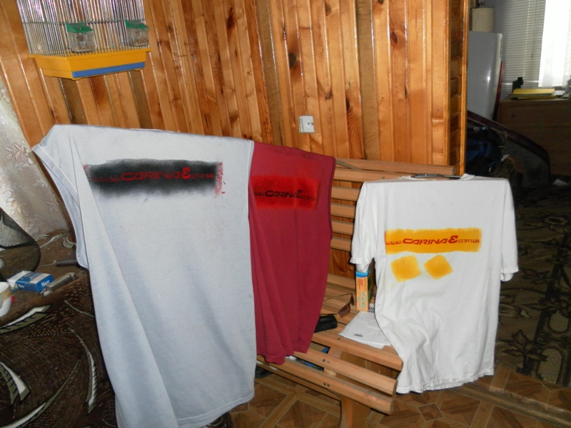

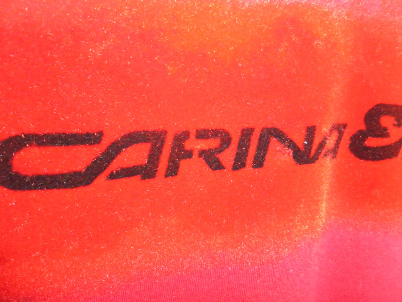

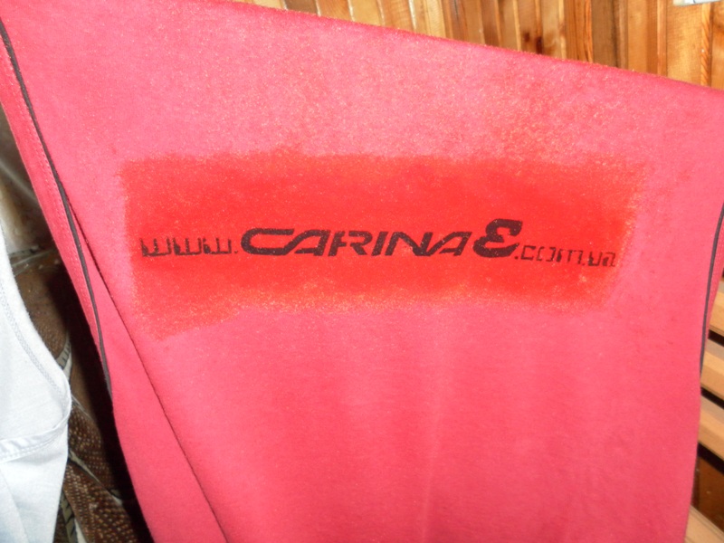

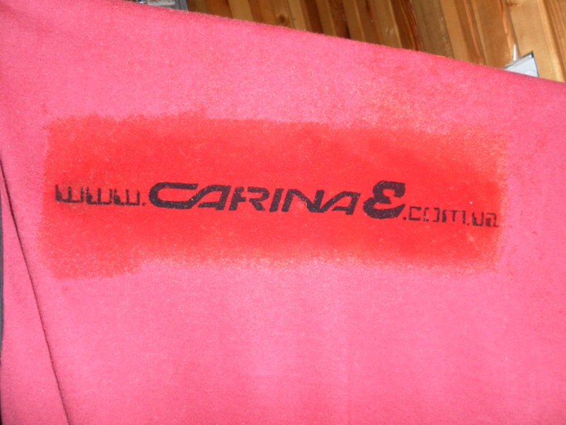

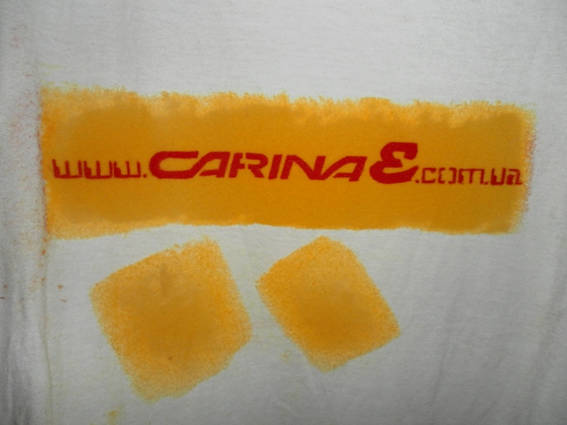

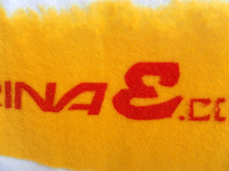

вот.....после обеда нечем заняться было....вот попробовал сделать пробныю надпись на ткани бархатом....не ругайте сильно, я только учусь....
SAM_0360.JPG [ 159.98 KIB | Просмотров: 30016 ]
SAM_0361.JPG [ 150.54 KIB | Просмотров: 30016 ]
SAM_0362.JPG [ 145.94 KIB | Просмотров: 30016 ]
SAM_0363.JPG [ 189.99 KIB | Просмотров: 30016 ]
SAM_0368.JPG [ 165.09 KIB | Просмотров: 30016 ]
SAM_0369.JPG [ 146.15 KIB | Просмотров: 30016 ]
SAM_0370.JPG [ 149.8 KIB | Просмотров: 30016 ]
SAM_0371.JPG [ 163.49 KIB | Просмотров: 30016 ]
SAM_0372.JPG [ 177.28 KIB | Просмотров: 30016 ]

а как это делается?
 Заголовок сообщения: Re: pitsem2008 и наш дизельёк!!!!
СообщениеДобавлено: 10 май 2011, 06:39
Сообщений: 478
Откуда: Закарпатье
а как это делается?
...Это флокирование, в данном случае использован метод шелкографии, только шелкотрафарета нет, тупо сделал на пробу самодельный трафарет, так какна ткани и еще печать еще никогда не делал , в основном применял в декороировании салонов авто, вот ....

А ти Петруха дизайнер виявляється :-)

да ну, я только начинаю учиться, по салону лучше получается, мнебы ктото с рамками для трафаретной (шелкотрафаретной) печати помог....

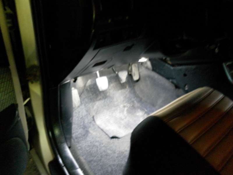

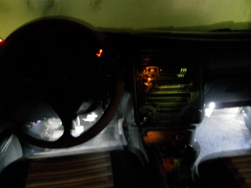

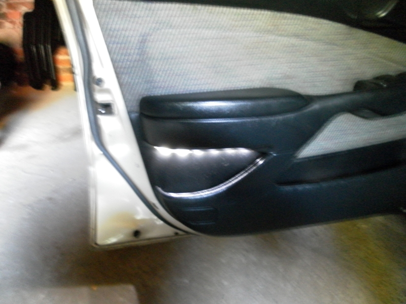

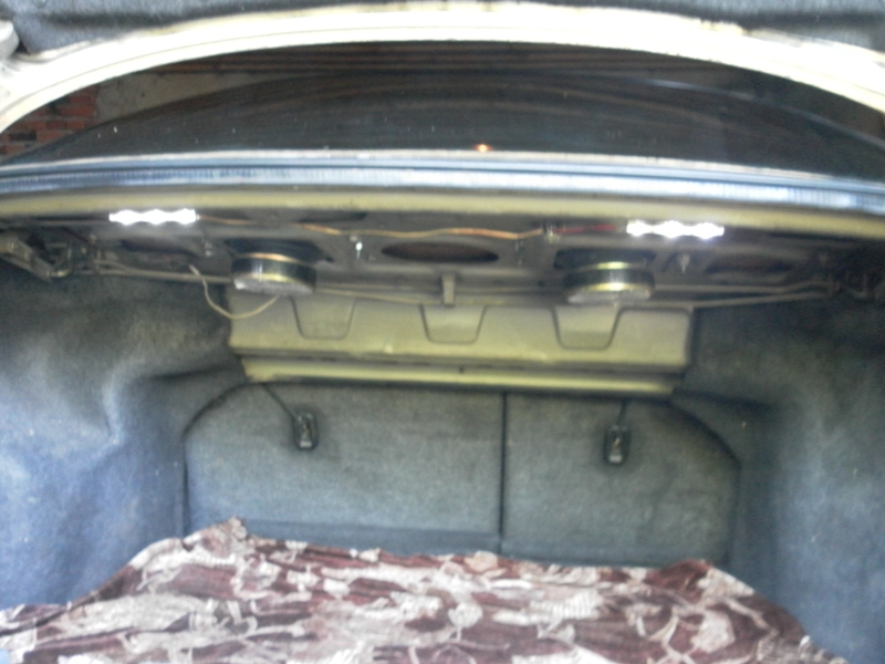

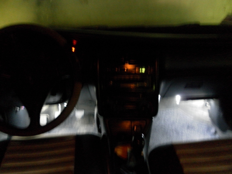

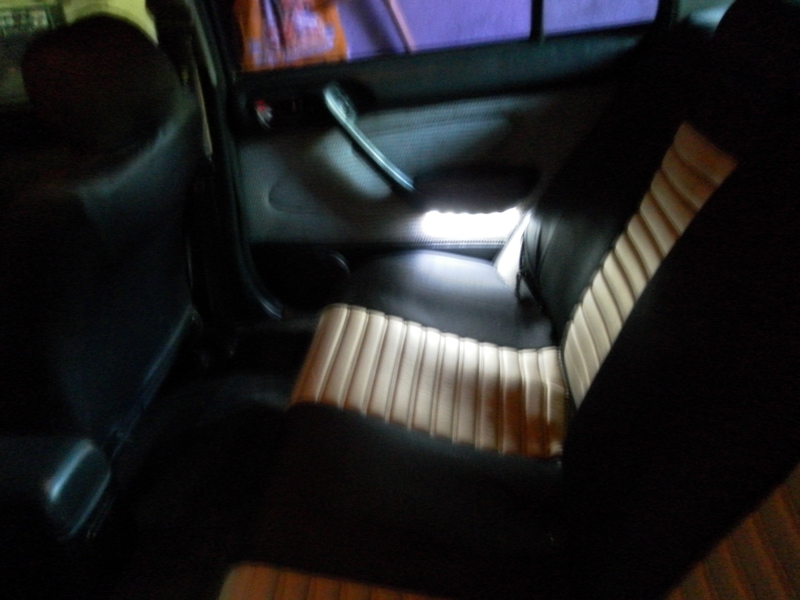

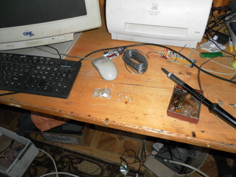

и так проделал немножко апгрейда подсветки...для опытов купил 1.5м 3-х кристальной засиликоненой ленты, и первым делом делал подсветку багажника, симетрично два сектора то 3 кристалла , я честно говоря не ожидал такого эффекта в багажнике вышивать, или читать книжки можно
SAM_0440.JPG [ 255.04 KIB | Просмотров: 29961 ]
:yahoo :yahoo :yahoo :yahoo :yahoo :yahoo потом просмотрев бортовик D@MIRa viewtopic.php?f=17&t=1042&start=50 решил делать таким же образом, предварительно перезвонив Medvedю проконсультировался каким образом запитывать подсветку дверных карт, пришел к выводу, что в моем случае оптимальным вариантом будет запитать с подсветки блока стеклоподемников, (изначально вся проводка сделалась мной дабы каждая подсветка дверной карты работала от своего концевика, но так как "спец" который ставил сигналку на мою Каринку запаралелил все концевики, и я так и не смог найти где, но я это устраню)
SAM_0429.JPG [ 260.32 KIB | Просмотров: 29961 ]
SAM_0431.JPG [ 224.94 KIB | Просмотров: 29961 ]
SAM_0432.JPG [ 227.62 KIB | Просмотров: 29961 ]
SAM_0433.JPG [ 217.02 KIB | Просмотров: 29961 ]
SAM_0434.JPG [ 215.7 KIB | Просмотров: 29961 ]
SAM_0438.JPG [ 236.31 KIB | Просмотров: 29961 ]
SAM_0439.JPG [ 246.48 KIB | Просмотров: 29961 ]

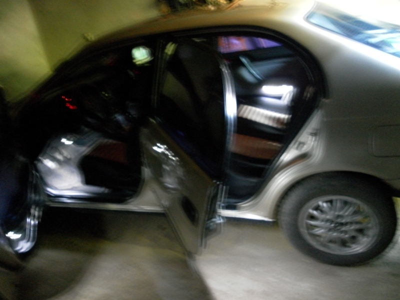

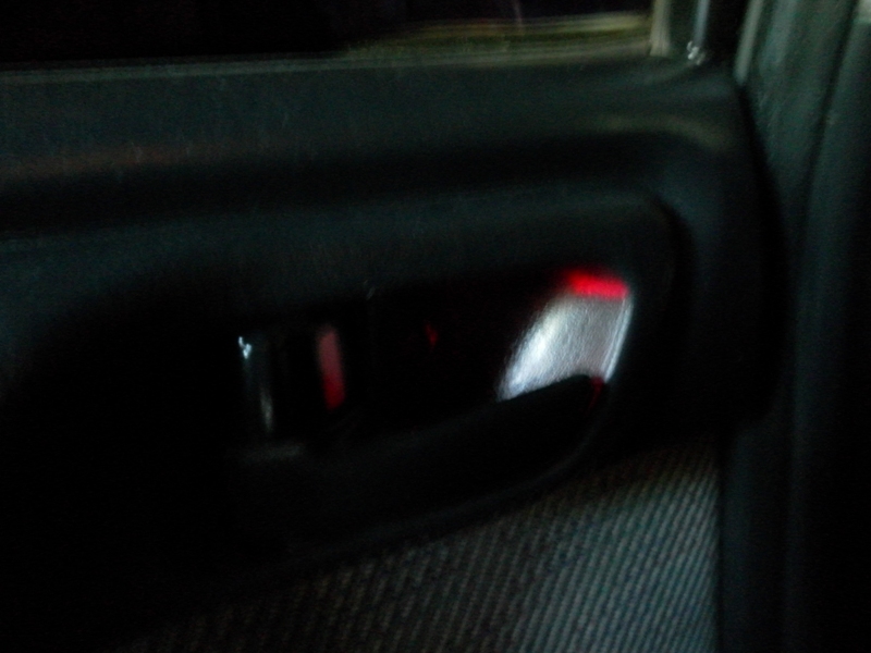

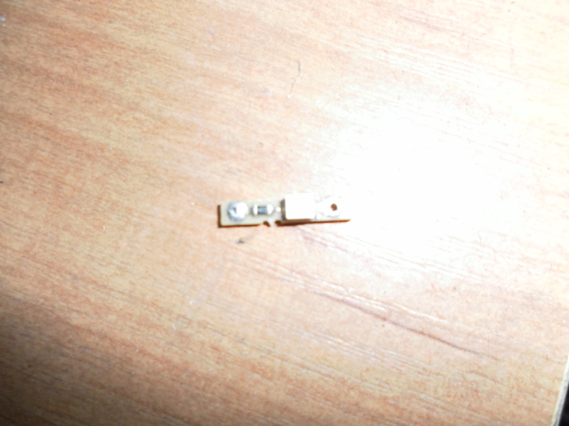

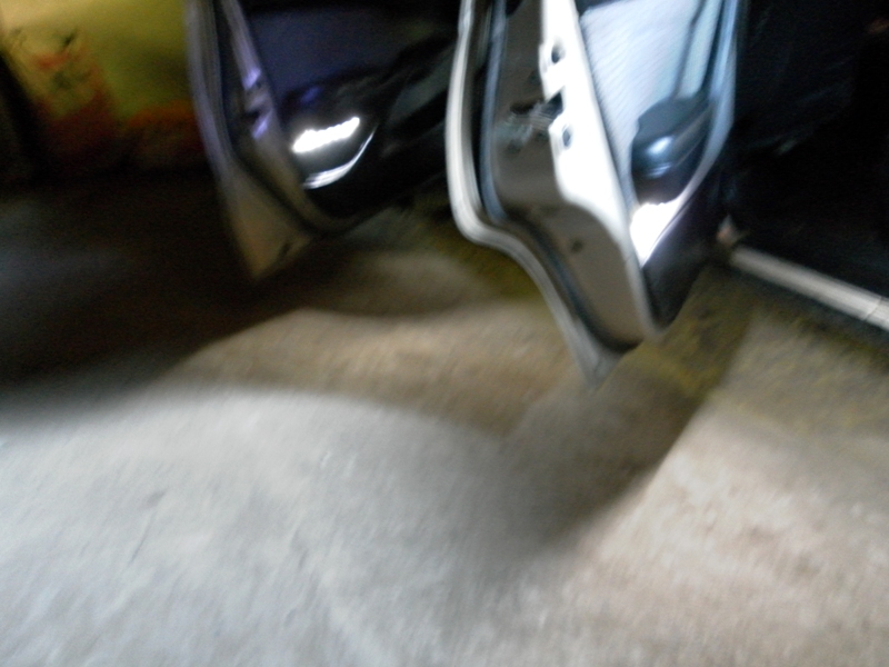

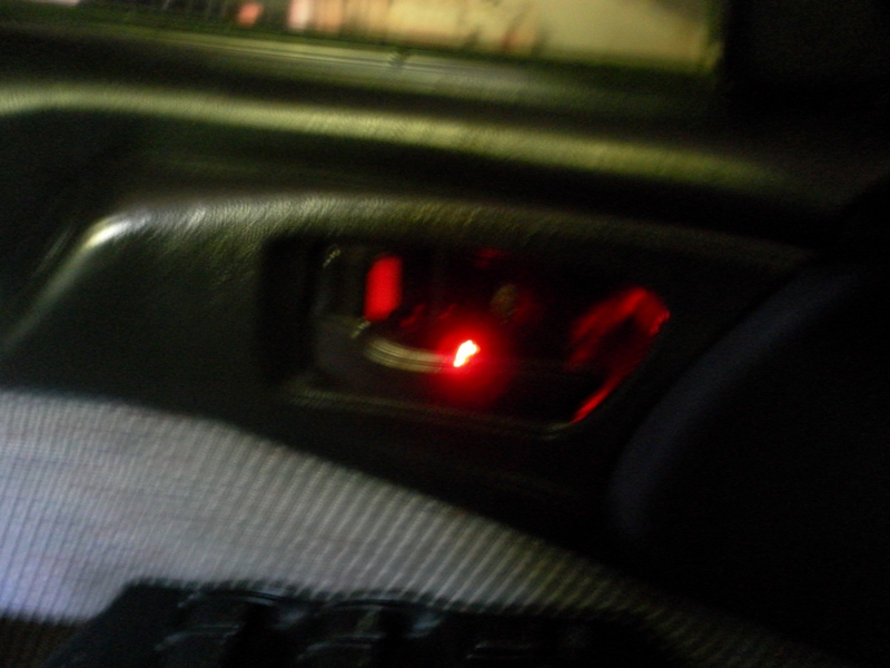

тоесть теперь при открывании любой двери загорается общая подсветка, между прочим это вамый удачный метод размещения ленты, Миха правду говорил, под дном двери не тот эффект, вооотт.....но я пошел дальше, как как для проводки истользовалась "витая пара" (про запас :)) ) сразу от замка зажигания запитал и подсветку ручек открывания дверей, тоесть горит постоянно при включенном зажигании
SAM_0436.JPG [ 288.06 KIB | Просмотров: 29961 ]

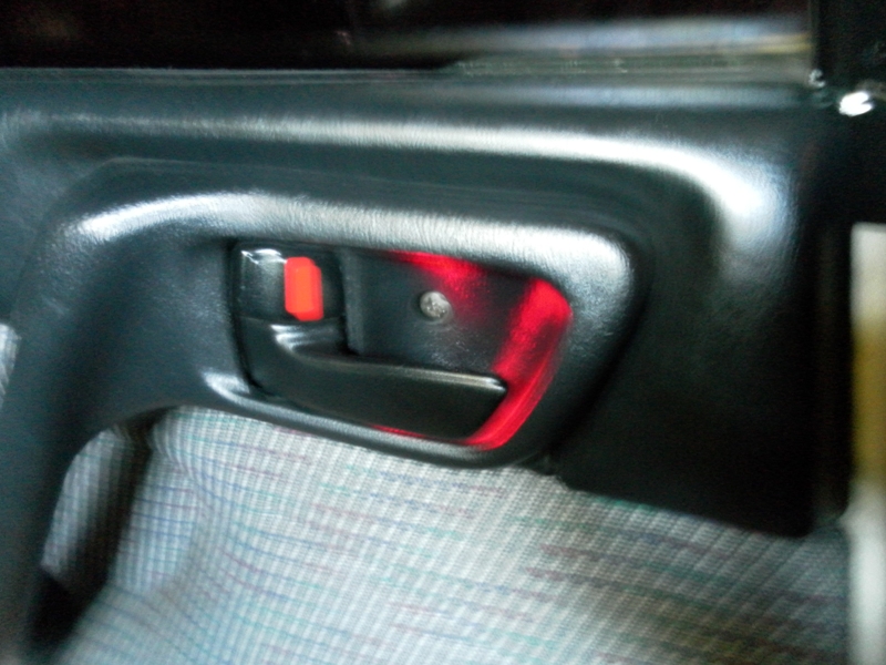

для этого использовал однокристальные красного цвета, так как эти были готовые на плате 1*3*10мм с впаянным диодом-резистором,
SAM_0401.JPG [ 179.43 KIB | Просмотров: 29961 ]
, просверлил дырочки в оптимальном месте, дабы красиво засвечивало ручки открывания, установил........

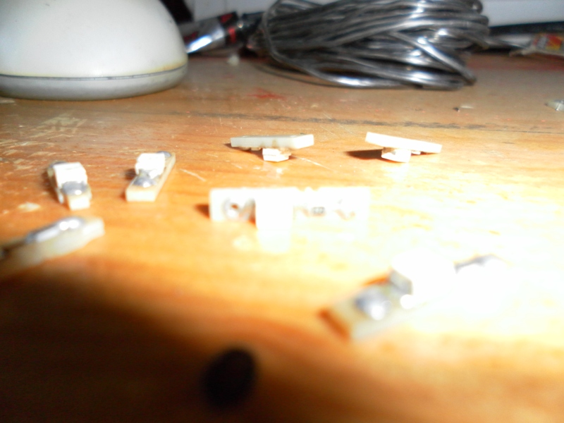

так...вот какие использовал
SAM_0454.JPG [ 217.05 KIB | Просмотров: 29960 ]
SAM_0452.JPG [ 244.12 KIB | Просмотров: 29960 ]
SAM_0453.JPG [ 165.05 KIB | Просмотров: 29960 ]

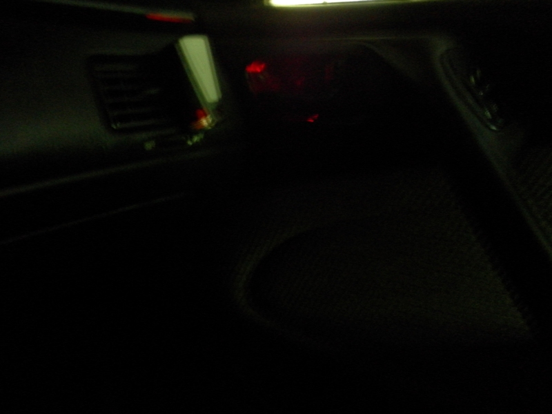

и вот еффект...
SAM_0442.JPG [ 233.25 KIB | Просмотров: 29960 ]
SAM_0443.JPG [ 205.65 KIB | Просмотров: 29960 ]
SAM_0444.JPG [ 160.15 KIB | Просмотров: 29960 ]

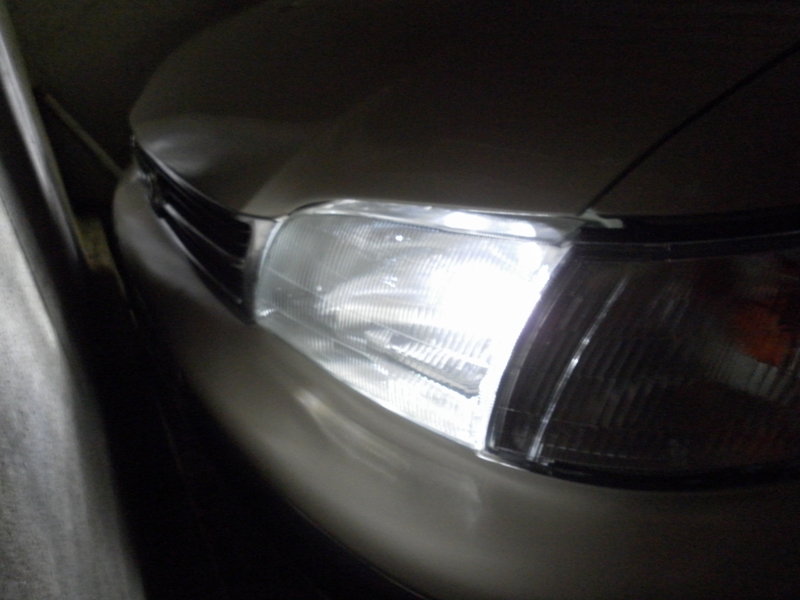

также для пробы приобрел Т10 на 5-х кристаллах, пока инсталировал в передние габариты,
SAM_0441.JPG [ 230.92 KIB | Просмотров: 29960 ]
пока не приехала "Подсветка by Medved" приборка, габариты, печка, центральный плафон....эти тогда перекочуют в подсветку номерного знака ))) :smoke , а так как промодка сделана витой парой, есть запас на кое что еще, пока не придумал, что еще инсталировать,.... :metla сорри за качество, фотаеш без вспышки. руки дрожат, и невозможно удержать, чтобы не розмывало, :oops:

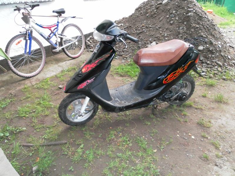

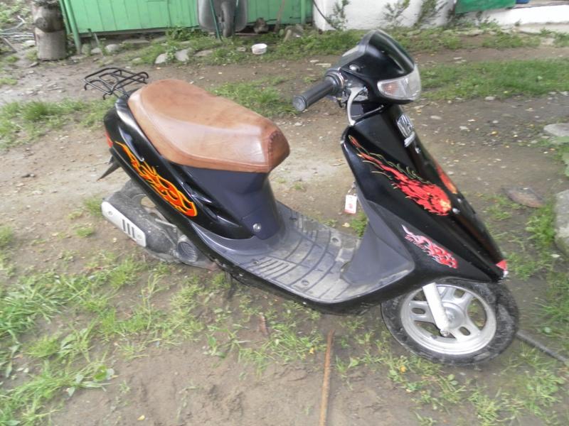

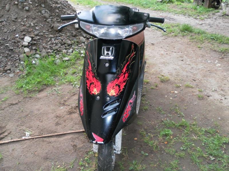

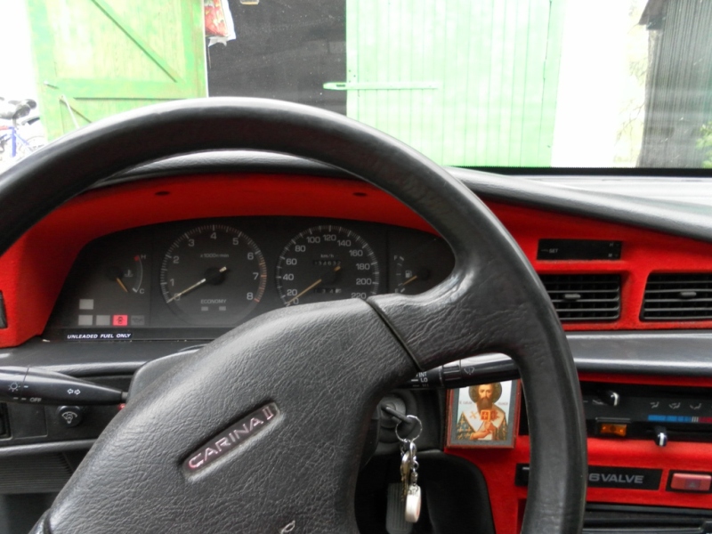

и еще так как Тойота Карина2 красненькая была продала, для жены было приобретен маааленький зверек по имени Honda Dio
SAM_0416.JPG [ 109.61 KIB | Просмотров: 29959 ]
SAM_0417.JPG [ 115.29 KIB | Просмотров: 29959 ]
SAM_0418.JPG [ 95.19 KIB | Просмотров: 29959 ]
SAM_0426.JPG [ 99.11 KIB | Просмотров: 29959 ]

2. как вариант если есть подсветка замка зажигания, запитать от нее доп. подсветки салона, тогда они будут гаснуть плавно и в таком же интервальном режиме, как и подсветка замка.
ответ

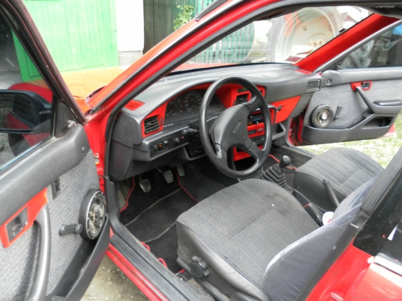

1. подсветка ног запитана каждая от конкретно своего концевика, но в данный момент еще не навел порядок с сигнализацией, тот кто ставил закольцевал все в один, я пока не нашел где это он сделал, итак ушло много времени на разборку, пайку, установку, и сборку, + изучение азов нашей проводки,пока загорается при открывании передних дверей, но стремлюсь к раздельному методу....
2. подсветка ручек запитана от подсветки кнопок центрального блока стеклоподемников.....если надо то вспомню :ok какого кольору провод.....

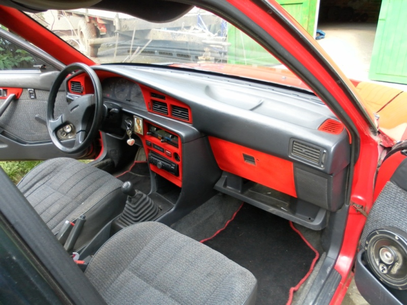

по поводу обшивки, пока интегрирую сабвуфер + усилитель 1.5 кВт по методу Димитриуша в пространства в крыльях,...потом обшивка,.....
подсветки как раз нету ....думаю над установкой...также напрочь отсутствует "вежливая подсветка", чтобы интегрировать, думаю сделать от габаритов подсветку зажигания....

конечно могу ошибаться, но вроде у нас концевики с завода все запараллелены.

во блин...я тоже над этим думал, тогда выход один--еще вонцевики ставить...но у меня есть запасной вариант....концевики на електромагнитных герконах....дабы не портить кузов.....

по мне так очень равноценая замена карине!!!!!!!! :))
