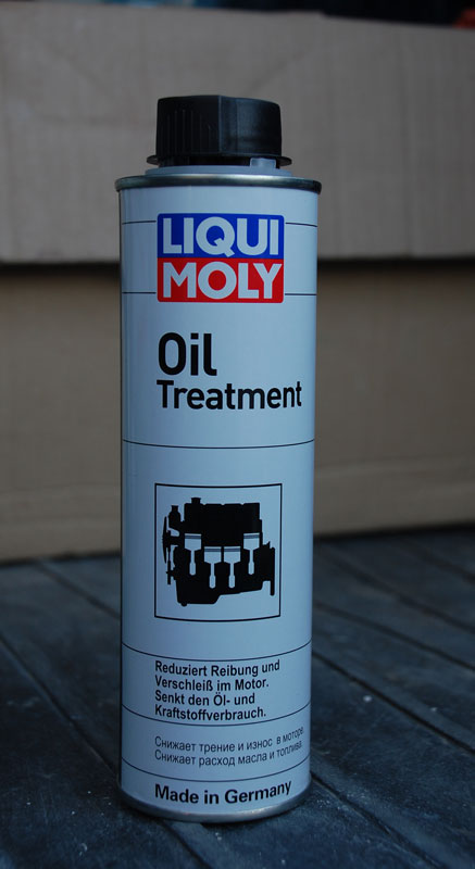

давненько тут не писал, да вроде ничего и не ломалось(ттт). На фоне поднявшейся волны по поводу ТОТЕКА АР1 и АР2 решил попробовать залить его. Ну, поскольку ездить на масле ещё 7т., то подумал, что отъежжу ещё тысячи 4 и залью. Ну а позавчера был в Эпицентре и наткнулся на такую штуку. Решил попробовать по двум причинам: цена в 47грн на 7 л масла очень демократичная, то-бишь на 2 замены масла, и производитель LM, которому доверяю. Почему доверяю, рассказывать долго, но это не из чьих-то рассказов, а из личного опыта. Плюс Эпицентр и METRO официальные продавцы LM в Украине. Вчера с утричка залил. Жидкость противно зеленовато-болотного цвета, по консистенции напоминающая мёд, липкая такая. Первые впечатления такие: на холодную дизельный стук, который был у меня при прогреве примерно минуту-полторы прекратился совсем, мотор стал работать тише и впечатление такое, что торможение двигателем стало мягче и длиннее(ну вы понимаете, о чём я :oops: ). Вторые 2 пункта(во написал!) конечно субъективные величины, возможно чисто психологически так кажется. А первая абсолютно объективна и подтверждена моими ушами :-) . Продолжаю эксперимент. Пройду 3-4 тыс. отпишусь.
А что с другой стороны банки написано? Я имею виду состав. Интересно что они туда вбухали. Если нет никакакой взвеси в составе типа керамики или еще чего, - думаю неопасно.
Отпишись о впечатлениях обязательно, самому интересно. А еще, скажи какой запах у этой приблуды.
И еще интересует не изменилось ли само масло по консистенции.
Это присадка - загуститель масла. По виду напоминает мед.
В маслах загустители присутствуют в обязательном порядке, они существуют в разнообразии видов, и тип и качество этого загустителя определяет стабильность вязкости масла.
т.е. эта баночка масло 5-40 превращает в 10-50, а масло 10-40 в 15-50. Примерно так.
Может использоваться:
1. когда после зимы залито маловязкое масло, а наступает лето, и масло нужно сделать погуще, а менять его не хочется.
2. когда нужно более вязкое масло, а его нет.
3. когда после некоторого пробега, некачественное масло потеряло вязкость, а менять масло не хочется.
 Заголовок сообщения: Re: lex71 и мой пароход
СообщениеДобавлено: 07 ноя 2011, 10:11
Вот это как всегда зря, заливать нужно было половину сразу, и остальное через 1-2 тыс. с похолоданием АР1 ой как не помешает в моторе. АР1 - мощная антифрикционная присадка сильно снижающая трение, и на вязкость масла не влияет!
А вот загуститель, как раз нужно было оставить хотя бы к середине работы масла, что бы поддержать его вязкость.
Говорю же: звоните советуйтесь, за консультации денег не беру!

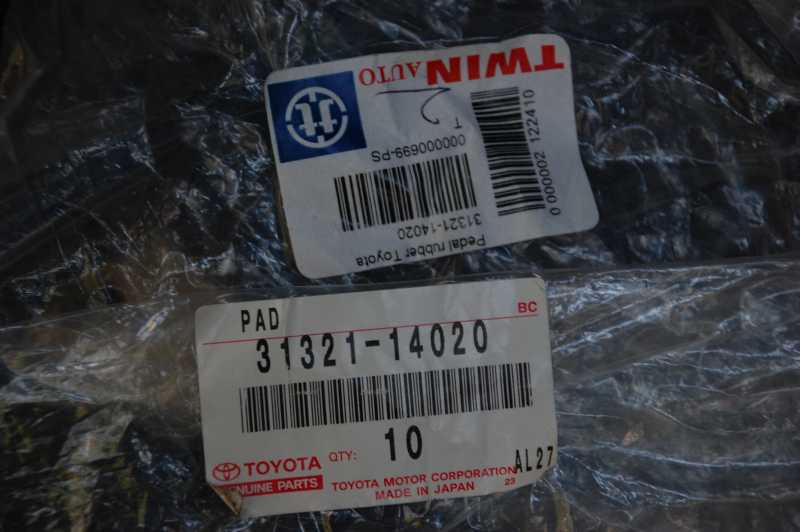

Ну вот и мне пришла пора поменять внешний карданчик рулевого вала. Стал закусывать, гад, мягко говоря, очень некомфортно :( , особенно когда руль обратно сам не возвращается, а ты уже привык, что он это делает. Поехал к механику. Жигулёвские крестовины брать не стал. Взял за 120 грн непонятного происхождения в магазинчике на Успехе через знакомого. Там человек занимается только рулевым и рейками и утверждает, что ходят такие очень хорошо. Посмотрим :oops: . Ну и работа 150 грн. Теперь кайфую за рулём :-) . Оказывается, практически на всех машинах эти крестовинки с чашкой либо 15, либо 16 мм, потому подобрать можно на любой карман.
