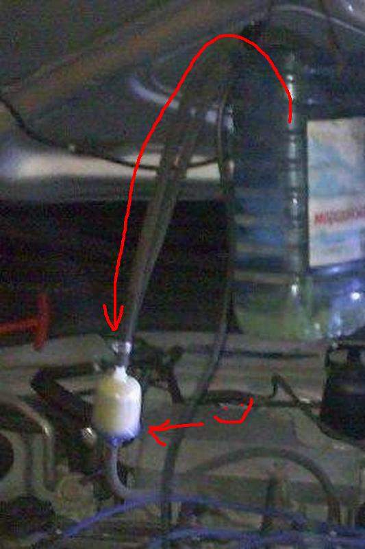

Давление на "Каринке" не как на ВАЗе , вот его и раздуло
СообщениеДобавлено: 04 дек 2009, 23:53
:D :D не ну блин, я не подумал что седня ж седня пятница ...
раздуло его или пластмасса там отстой и эта жижа начала разъедать. или от неправильной установки
а вообще если подумать то , жижа залита в "моршинску", а у нее пластмасса тонкая и не предназначена для ацетоно содержащих
или разъедающих в-ств.. не то что фильтр - там толстая пластмасса с ребрами . остается знач неправильная установка ))

честно, сейчас даже и не вспомню как он стоял, но на стрелочку смотрели точно...
да, видимо по молдавски собрали :D :D :D

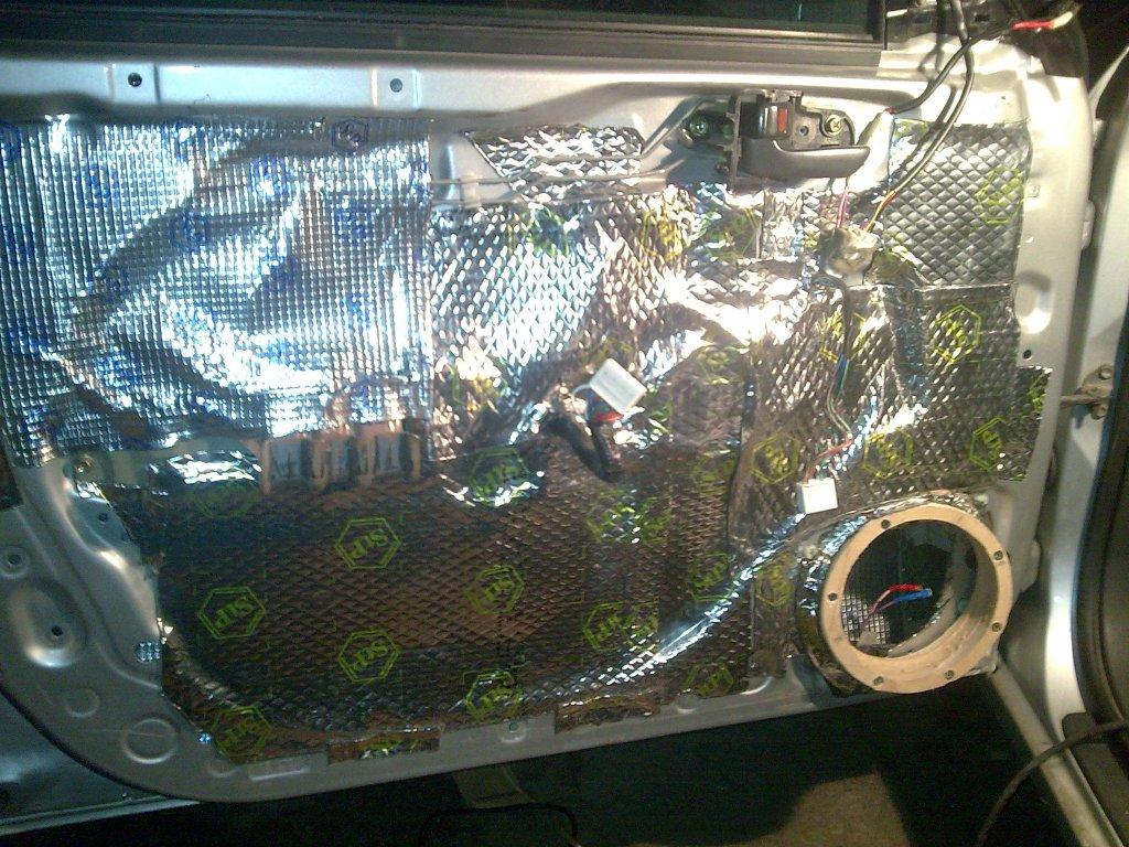

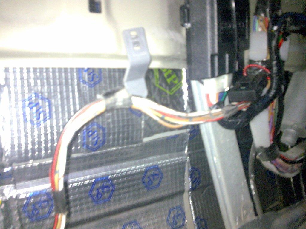

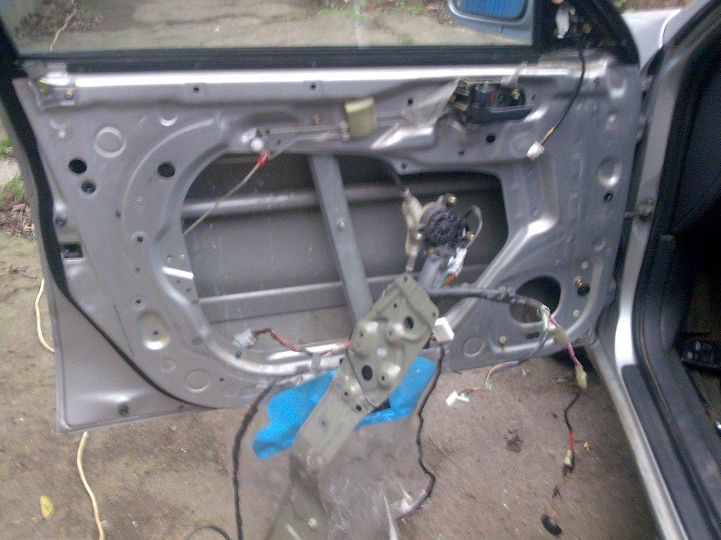

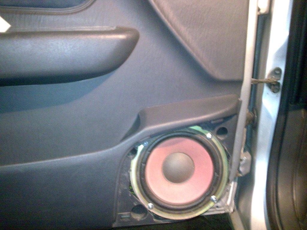

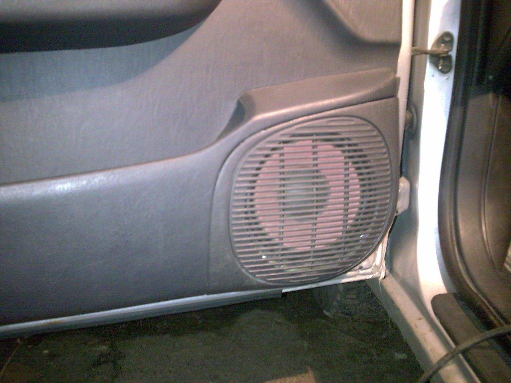

в субботу решил обезшумить двери и поменять акустику
Временно поставил старенькие СОНИ, а когда все подиумы поменяю, установлю Морэл
разобрать дверь получилось куда легче, чем её собрать
если б не фен то вибра вообще б не клеилась, а так, феном прогрел, и лепится на ура.... да еще и конструктив двери конечно веселый, много узких мест...
на одну дверь ушло 2,5 листа вибры
итог работы... за 4,5 часа сделал только одну дверь, замерз как собака...
результатом доволен, дверь закрывается как в Мерседесе, с "благородным" глухим хлопком... дверь стала тяжелей где то на 3-3,5 кг
с такой погодой, честно не знаю когда сделаю вторую дверь

а шумку клеил только снаружи? внутри ничего не клеил?
СообщениеДобавлено: 30 дек 2009, 12:12
на фото 9 видно, что внутренности тоже проклеенны, если не клеить внутри, смысла от шумки не будит

Это прикол?
Куда ты клеил? нужно было на саму дверь! На метал! А ты на воздух вибропласт приклеил! Я Кумар!!! Что ты сдела???? Это не шумка!
Отъезжаю....

На что ты менял акустику? Параметры? Что это за динамики? Ой я в шоке...

Забавная конструкция :)
СообщениеДобавлено: 30 дек 2009, 15:59
Red писал(а):
Это прикол?
Куда ты клеил? нужно было на саму дверь! На метал! А ты на воздух вибропласт приклеил! Я кумар! Что ты сдела???? Это не шумка!
Отъезжаю....
ша, ты чего такой резкий?:)
я так понял там и снаружи и изнутри проклеяно, так что все гуд, так и делают правильно, а еще поверх верхнего слоя вибропласта кинуть сплэн.

ты не гыкай, критик
можешь отъезжать...
у меня и внутренняя сторона шкарлупы и тех отверстия заклеянны виброй, а не то, что у тебя половина металла открыта, и это порно прокладка приклеена
все там ПРАВИЛЬНО сделанно
не первое авто делаю
СообщениеДобавлено: 30 дек 2009, 21:01
если тебе фото "9" об этом не говорит, ну тогда извини

На что ты менял акустику? Параметры? Что это за динамики? Бля я в шоке...
тебе нужны параметры Morel Tempo 6?
Поищи в инете
Ладно, не утруждайся http://www.avtozvuk.com/az/2008/06/024-morel.html делаю скидку на твое ШОКОВОЕ состояние
а то что на фото, это временная акустика (и это я писал) и даже она играет на порядок лучше штатной
я вижу у нас тут инсталлер car audio есть
хорошо, я к лету соберу свою системку, вот тогда и сравним проделанный результат
видимо я еще не раз тебя шокирую
СообщениеДобавлено: 31 дек 2009, 10:20
Приношу свои извинения за резкость высказывания.
У нас в обед было небольшое заседание по случаю НГ, после чего меня занесло в твою, Дима, тему и... я слишком распереживался, что ты всунул кучу бабла, а сделал не совсем хорошо. Фото 9 я действительно не рассмотрел.
По динамикам, если это действительно Morel Tempo 6 - то это хороший выбор. Я на днях был на рынке и видел оч.похожие но оч.дешевые и совсем не играющие.
В комплекте Morel Tempo 6 шли кросоверы и ВЧ динамики? Не устанавливал?
По-поводу того, что у мну заклеено половина двери - это спецом. Заклеивать по самый низ не рекомендовали мастера: если под вибрик попадет вода - коррозия схавает дверь на сквозь.
Дима, еще раз, прости за грубость моих каментов. Готов зачистить свои посты. Начинать?
СообщениеДобавлено: 31 дек 2009, 18:24
извинения приняты! :)
Да, это действительно Темро 6 причем из Гос резерва :D , и кросы, и твитеры в комплекте...
пока не ставил, как доделаю вторую дверь ( пусть немного потеплеет) так сразу установлю...
и займусь "стелсом" на базе DLS :)
а на весну, тотальная шумка салона (пол и крыша) вибра + сплен, все по правилам жанра 8)
С НАСТУПАЮЩИМ!!!
СообщениеДобавлено: 31 дек 2009, 18:27
если вибра прикатана правильно, то ничего туда не попадет...
пусть они попробуют её отодрать, после того, как она схватилась... посмотрю на это шоу...

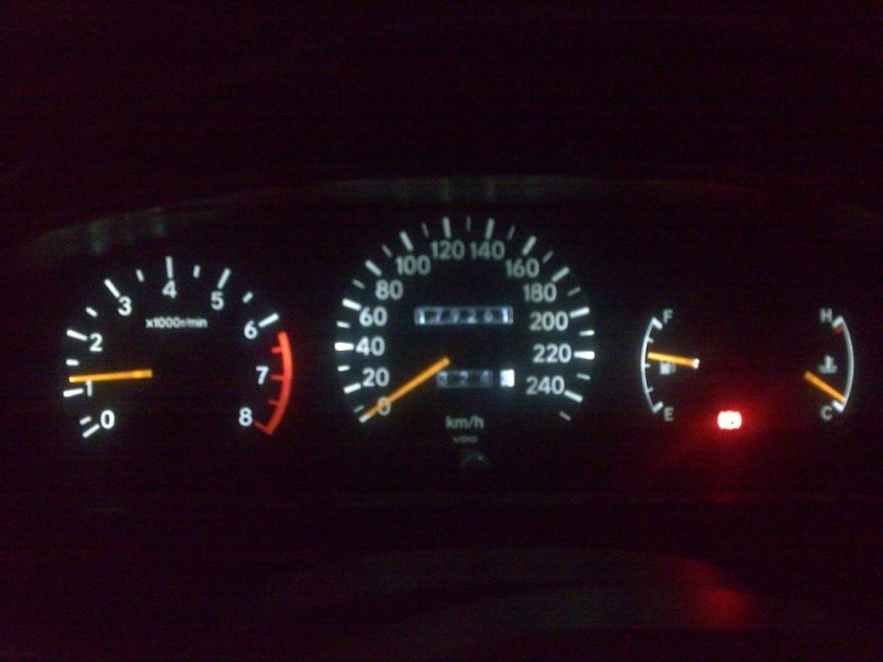

СообщениеДобавлено: 02 янв 2010, 00:58
НЕ выдержала душа поэта чесотки рук... :roll:
в целом не плохо...
немного темней зона от 80 до 180 км
чувствую, что закажу диоды на 5 ламп :D , хотя....
шампунь СУПЕР, 2 колпачка от ПЭТ бутылки, и вся машина в пене....супер
ОГРОМНОЕ СПАСИБО!!!
в целом не плохо...
тебя 5 смд диоды не спасут. чтобы сделать полность равномерную подсветку надо
1. проклеить модули под шкалами
2. нив коем случае убирать диоды и штатных мест иначе стрелки не будут светится...
т.е. для 100%й равномерности надо серьезно заморочится :)
