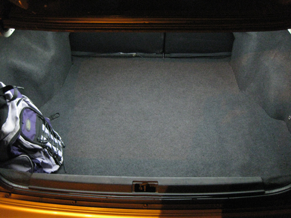

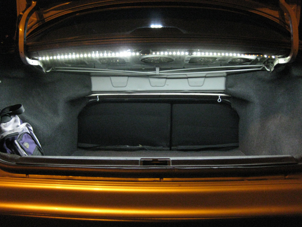

Начнем с Ж.
Багажник - Светодиодная лента.
Комментарий к файлу: Осталось поставить журнальный столик и книгу для чтения :)
IMG_8047_1.jpg [ 223.3 KIB | Просмотров: 30310 ]
IMG_8045_2.jpg [ 221.71 KIB | Просмотров: 30310 ]

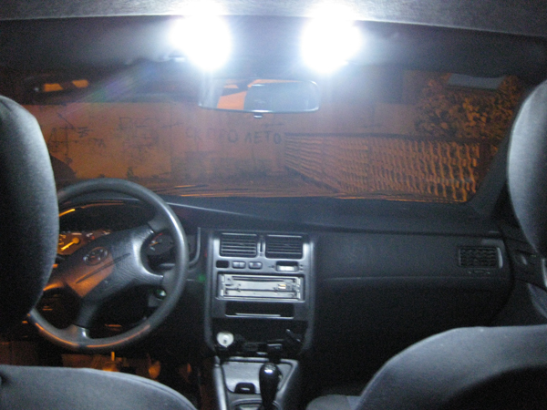

Очечник и свет от него.
Свет яркий дневной, но не слепит.
IMG_8039_3.jpg [ 208.46 KIB | Просмотров: 30308 ]
IMG_8042_4.jpg [ 210.22 KIB | Просмотров: 30308 ]

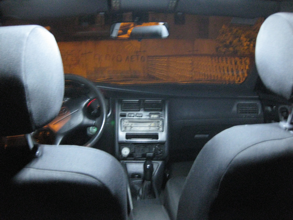

Ну и люстра.
В планах еще печка, прикуриватель и приборка.
Буду потихоньку отходить от стокового бледно-зеленого света.
Белый смотрится по-современнее.
IMG_8033_5.jpg [ 196.35 KIB | Просмотров: 30307 ]
IMG_8037_6.jpg [ 206.36 KIB | Просмотров: 30307 ]

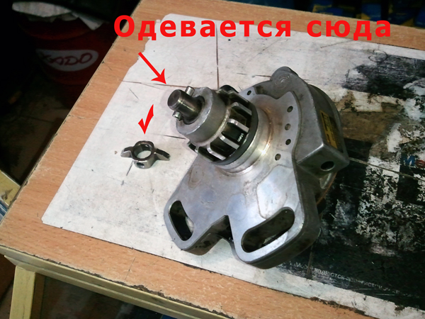

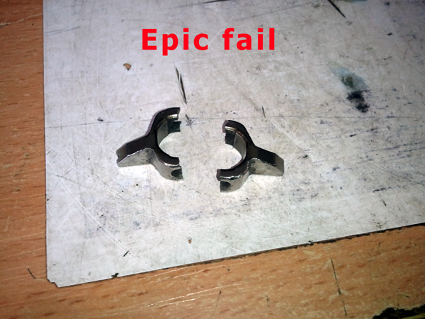

Хлопцы, спасайте пешехода! :help
Сломался хвостовик трамблера.
Мотор 7A-FE но трамплер стоял 4A-FE (так и должно быть)?
У кого есть хвостовик, или трамблер целый придется покупать?
Токарь поможет?
_001.jpg [ 211.17 KIB | Просмотров: 30210 ]
_002.jpg [ 224.96 KIB | Просмотров: 30210 ]

Я снова в строю!
Ура :buh1
Спасибо PPetr и BeckS за онлайн консультации.
Извините что не вовремя наяривал :)
Петя, ты оказался прав, хвостовик, оказывается можно поставить не той стороной!
На радостях от починки заправил свою ласточку, покатался на славу и дофигачил печку by Medved!
