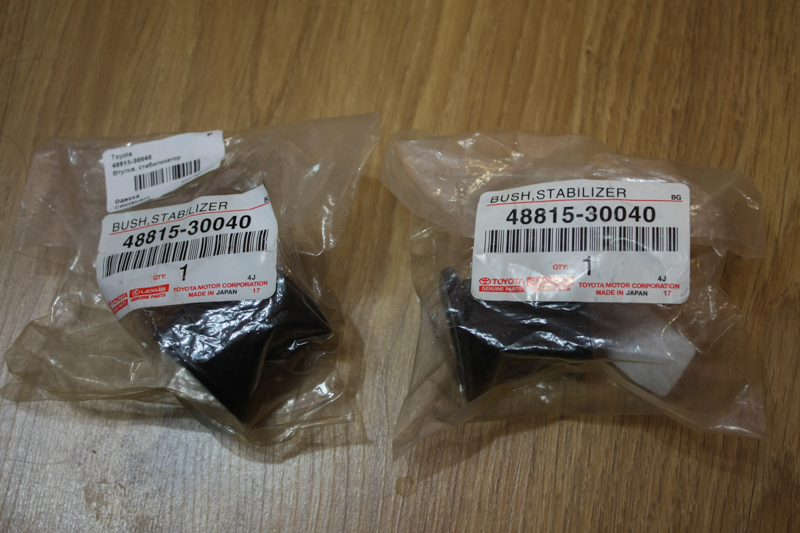

4. Втулки стабилизатора по Вину бьется (48815-05020) как заменитель предлагает (48815-30040) в чем отличие не пойму.

4)возможно первый номер устарел и этой запчасти присвоили новый номер

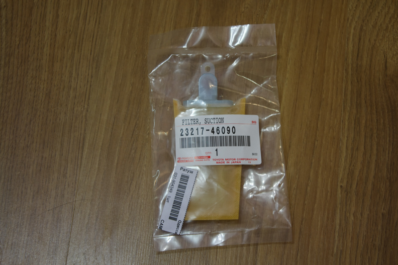

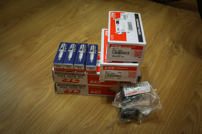

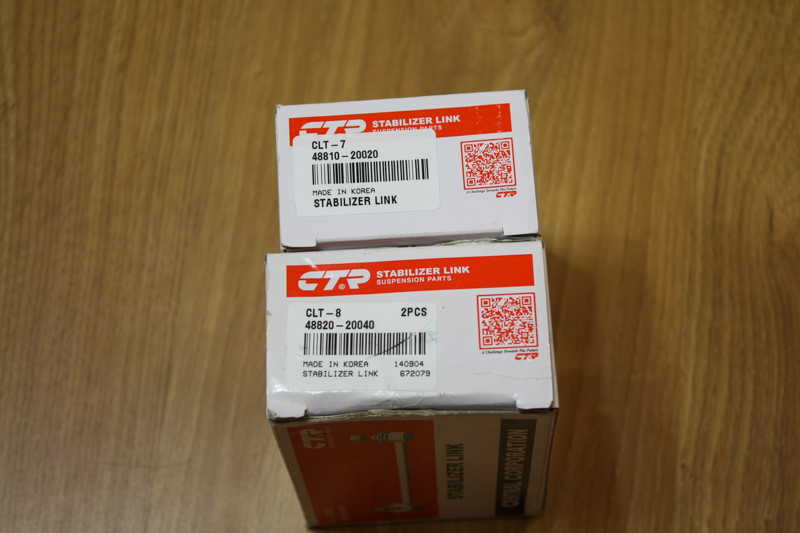

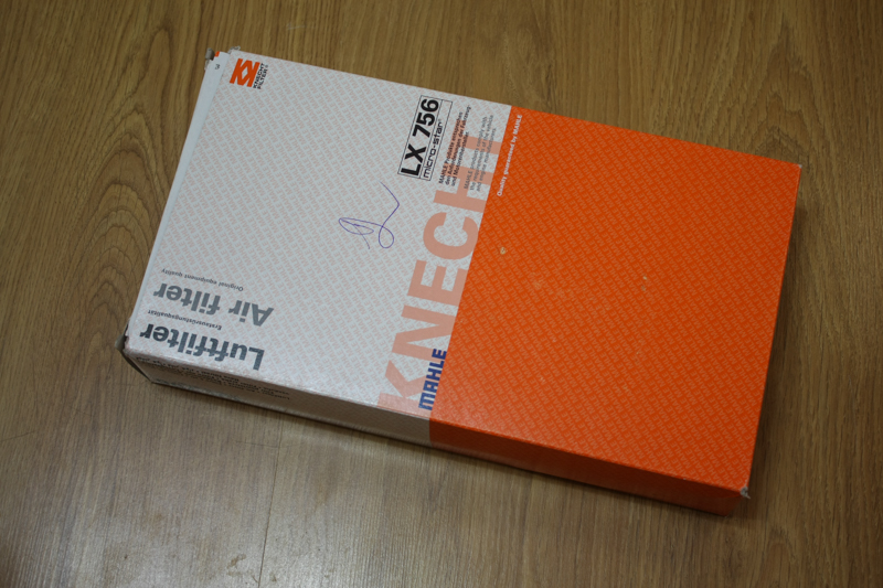

Начал не спешно собирать детали в том числе подвески.
Вчера пришли:
Втулки стабилизатора Toyota 48815-30040

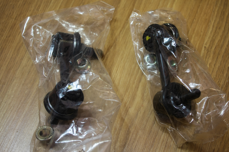

Стойка стабилизатора CTR CLT-7
Стойка стабилизатора CTR CLT-8
Воздушный фильтр Mahle/Knecht LX 756
Фильтр, подъема топлива Toyota 23217-46090
Свечи зажигания Denso

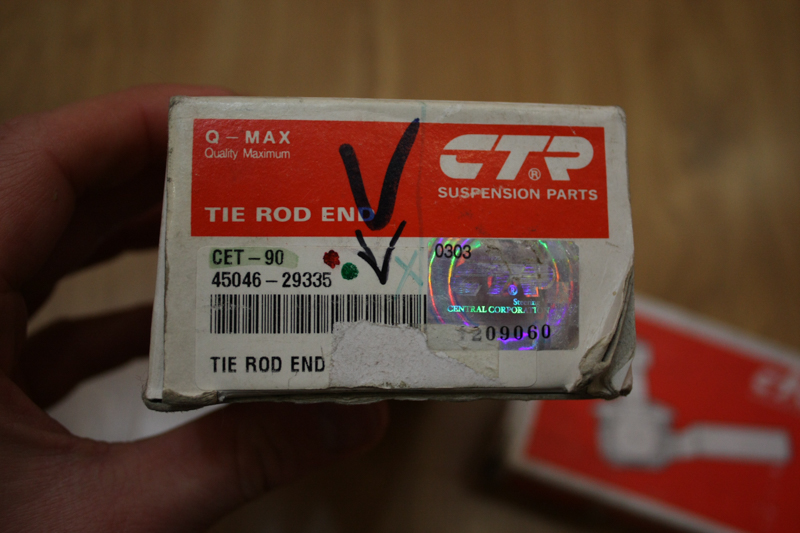

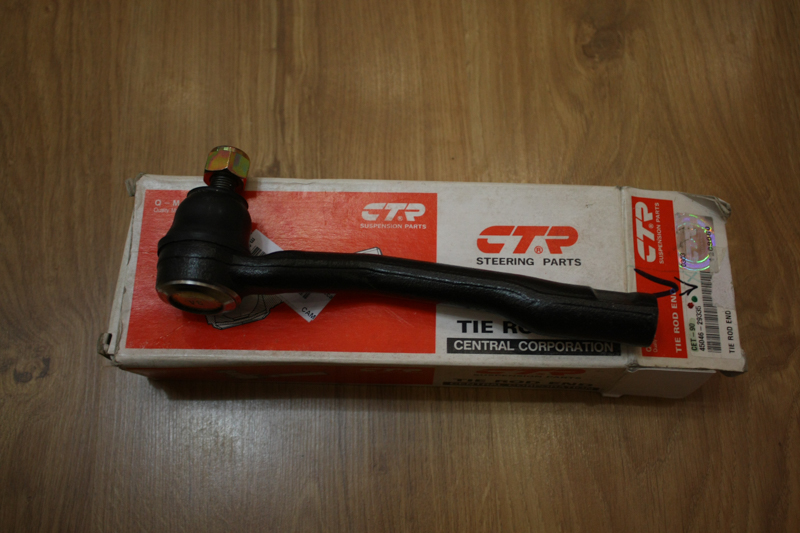

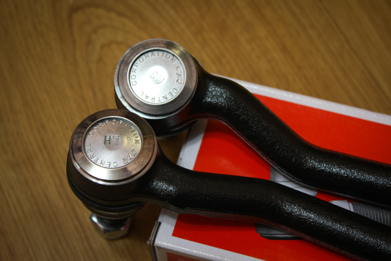

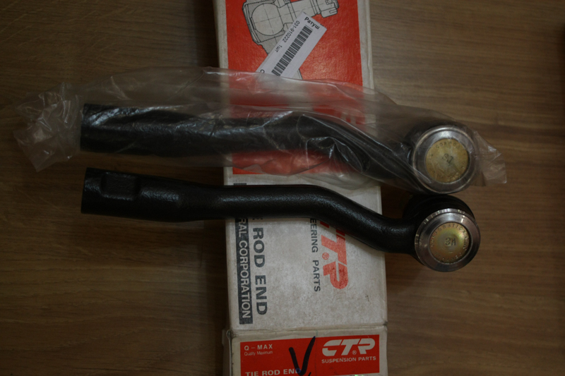

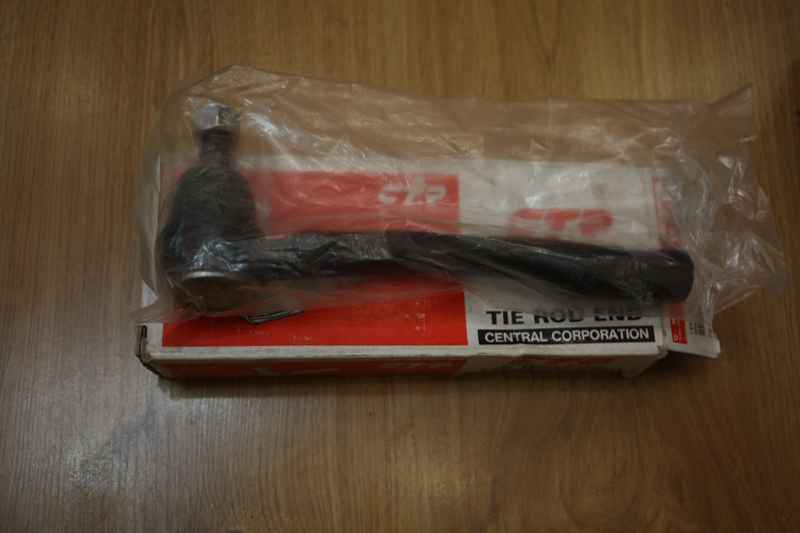

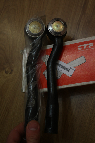

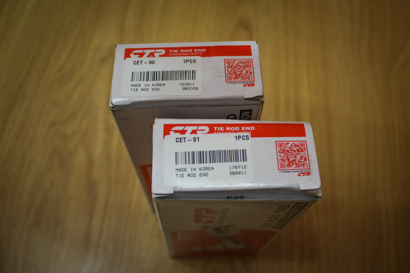

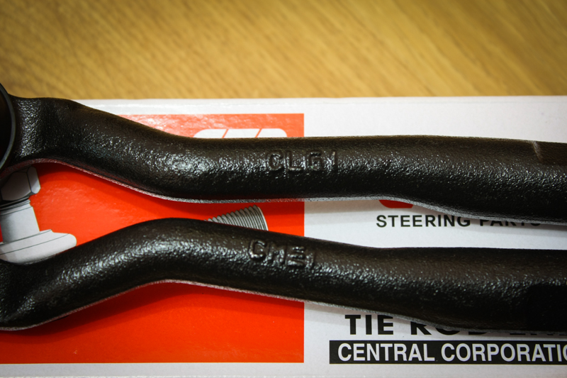

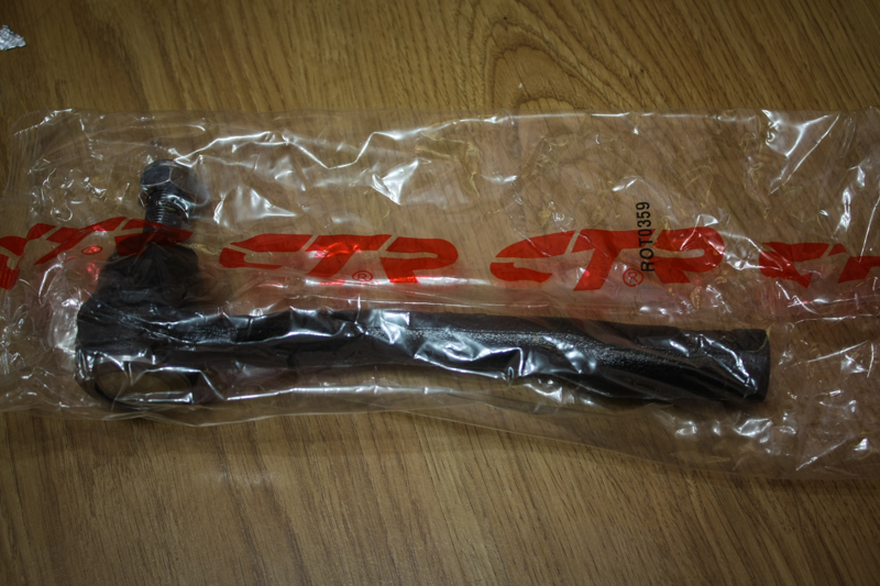

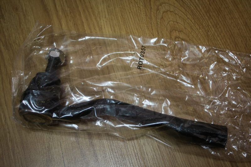

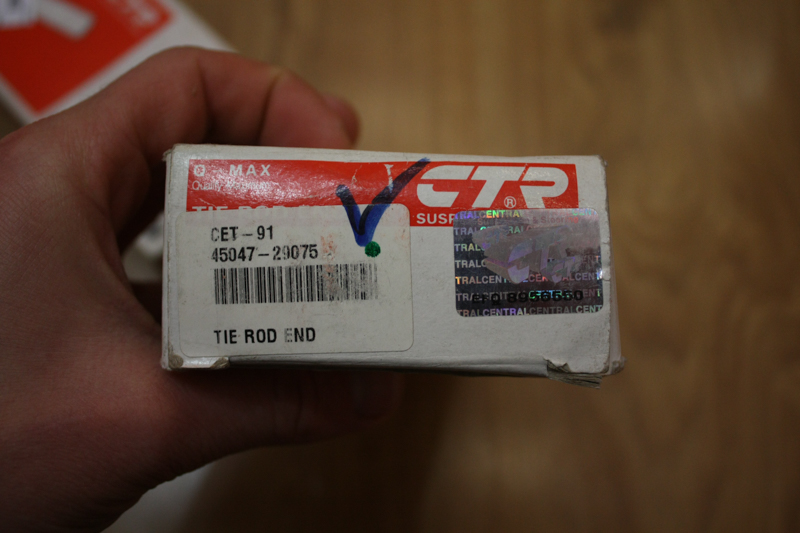

Самое интересное, я принял участие в новом квесте, ситуация аналогична как у R-tem.
Я глянул как выглядит моя рулевая рейка, пришел к выводу что стоит Toyoda, измерил резьбу на рулевых тягах, вроде на 15, заказал себе рулевые наконечники CTR CET-90 и CET-91.
Я даже не сомневался в том, что будет какая-то шутка, и действительно так и произошло. Я более чем уверен, что один из наконечников мне пришел именно тот что и был на фото у R-tem.
В общем пришли два наконечника, один упакован в запаянный пакет, второй распечатанный, просто в коробочке, внешне картинка 2D, нет надписи что сделаны в Корее, на каждом своя голографическая наклейка, как по мне так чистой воды контрафакт.
Мало того, я не большой специалист в области подвески, но чуйка еще работает, я смотрю а наконечники одинаковые, я себе думаю, не может быть! сразу в гараж снимать колеса, все подтвердилось. Прошло два левых наконечника. В общем капец, прям бери и обходи как можно дальше этот CTR, и это я начал с наконечников, а еще покупать шаровые опоры и скорей всего рулевые тяги. На устах одна улыбка.
Запчасти приобретал в Экзисте, обратился сегодня к ним, пообщался с руководителем отдела, наши дороги пересекаются уже второй раз, и очередной раз прихожу к выводу что это ну через чур приятный и умеющий вести дела человек, эмоции только положительные от бесед с ним, в общем отправил наконечники назад, а они будут делать перезаказ у другого поставщика для того чтобы пришли именно оригинальные запчасти.
Как только будет какой-то результат сразу сообщу.
Стойки стабилизатора, по ним тоже есть маленькие вопросы, но я не стал их менять, у меня в заказе две стойки, левая и правая, коробочки разные по размеру, размер шрифта на них отличается, ощущения двоякие, но внутри коробок стойки практически один в один, красиво сделаны, есть на них номера как на оригинальных, кольца на пыльниках, в общем все красиво.
По авто, стуки в подвеске меня уже утомили, плюс к этому появился шум в моторном отсеке когда я прижимаю ремень который идет на генератор вроде он пропадает, и вдобавок какой-то скрежет по звуку не похож на механичекий. И еще один бонус, иногда глючат поворотники, тоесть еду, включаю поворот, он моргает-моргает-моргает и потом бац, просто горит, не щелкает, после перезапуска двигателя все в норме, иногда проходит просто после езды.

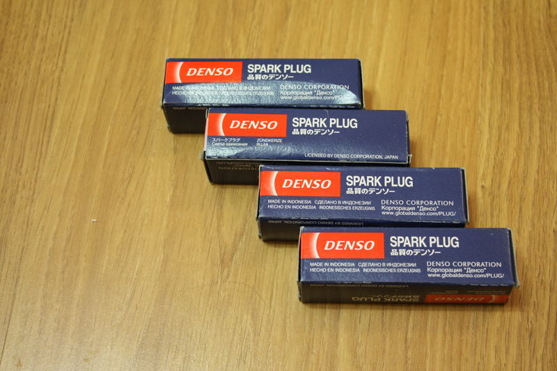

а какая маркировка свечей?

Про наконечник - прикол :)) Кто будет следующим?
CET-90 Точно мой, я бирку отодрал возле голограммы, искал надпись сделано в Корее))
По поводу свечей, я целенаправленно не писал их модель, так как на сколько я знаю они не совсем подходят для моего мотора, это свечи Denso K16R-U11 у них зазор 1,1 мм по моему букварю для 4A-FE LB заявлено значение 1,3 мм, но я купил именно эти так как сейчас у меня стоит именно такие, и их работа меня более чем устраивает.
CarinaE YouTube
Удачного разбора, а я буду изучать ремень ли это или генератор, я с этими ремнями еще дела не имел, даже не знаю какой куда идет и как снимаются, в общем тихий лес.
видео по теме https://www.youtube.com/watch?v=IYo8fbspmVc
Ага, наконечник да-да, я видел там на одном кто-то отрывал наклейку, и под ней "шашечки" когда я это увидел у меня в сознании появился ты, отрывающий ее, лотерея дело тонкое.

бирка которую я сорвал с коробки была с надписью Real-auto))))
видимо это один из поставщиков экзиста, так что попасть можно везде.
СообщениеДобавлено: 06 дек 2017, 21:47
bender писал(а):
Это стандартные свечи для СТД мотора, для них стандартный зазор 1,1.
Букварь указывает 1,3 для штатных свечей ЛБ а это платина. Для справки штатный зазор для всех свечей со спец покрытием как правило больше чем для простых, на платине 1,3 а для иридия еще больше 1,6.
Как показывает практика обычные свечи работают и на ЛБ моторах но снижается их ресурс.
По сравнением с СТД ЛБ моторы более горячие из за работы в бедном режиме и японцы просто решили поставить платину
убив этим двух зайцев. Увеличив ресурс свечей и облегчив поджиг бедной смеси.
Не совсем верно.
Мощность искры Иридиевой 0,4мм свечи при зазоре 1.1, будет равна платиновой при зазоре 1.3мм
А нагрузка на сист. зажигания при этом у иридия будет на 30-40% меньше чем у обычной свечи при зазоре 1,1.
Не говоря уже про расход минус 5-8% и ресурс плюс 500%
На данный момент идеальны свечи для всех моторов и LB и STD - Denso IK20TT /IK16TT

Второй комплект платиновых свечей на моем LB моторе пришел в негодность на 15 тысячах (а может и раньше), при заявленном ресурсе 100 тысяч :)
Подобрал недавно по Denso каталогу K20TT
Разницы в работе не вижу, расход не поменялся.
Зато цена очень сильно отличается

Отправили мне сегодня мои наконечники, на днях будут, посмотрим что там за экзотику мне пришлют в этот раз.

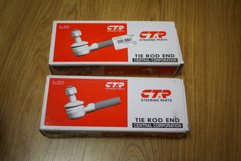

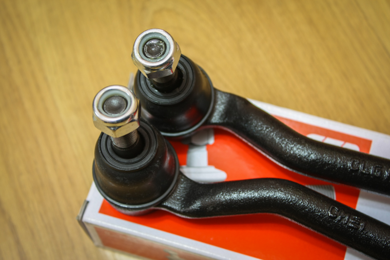

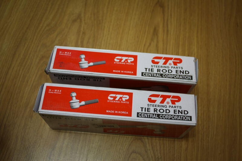

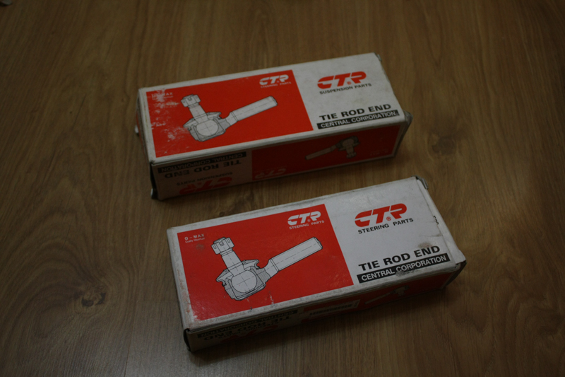

Пришли мне сегодня наконечники рулевых тяг, в общем совершенно другое дело. Как в лучших домах Парижа и Лондона. Гайки светлые (бежевые), нижняя часть тоже, а не желтые как на предыдущих.
Фото коробочек загужу завтра. В следующий раз постараюсь быть аккуратней, буду просить чтобы все элементы заказа были перепроверены перед отправкой.
Но не смотря ни на что, спасибо Экзисту за оперативное решение моего вопроса, конечно я осознаю тот факт что мы могли бы избежать подобной ситуации, и здесь история умалчивает о том отправили ли они мне целенаправленно непонятно что или все же просто не проверили содержимое упаковок. Тем не менее спасибо им за человеческое отношение ну и за бесплатную доставку :)

Внешний вид коробочек
IMG_9056.jpg [ 312.09 KIB | Просмотров: 30660 ]
IMG_9057.jpg [ 332.89 KIB | Просмотров: 30660 ]
IMG_9058.jpg [ 272.11 KIB | Просмотров: 30660 ]
IMG_9060.jpg [ 209.62 KIB | Просмотров: 30660 ]
IMG_9061.jpg [ 293.07 KIB | Просмотров: 30660 ]
