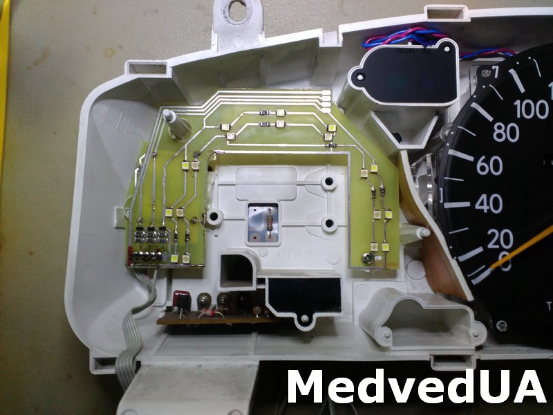

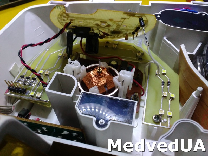

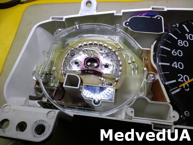

Закончен супер пупер апгрейд - а точнее 2, собрано и испытано 2 прототипа.
Цифровой тахометр - догонялка стрелки из светодиодов.
И наконец полностью рабочая версия трех канальной подсветки приборки(стрелки и 2 канала цифр) с индикацией лайтшифт.
Расписывать пока не буду, видео работы и фотки прилагаются

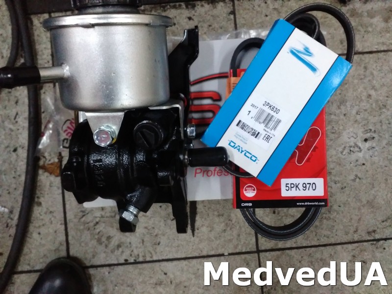

И так, давече искал гур ибо мой в очередной раз потек и кроме течи еще и зарычал зверским образом.
Поиски закончились покупкой нового типа итальянского но судя по мелким деталям особенно на штамповке и пластике сто пудовый лицензионный китай.
Но если положить рядышком японского старичка и молодого. Вы не поверите они почти как близнецы и на китайца даже рем существует и этот рем как уверяют продавцы должен подойти и старичку.
За одно и ремешки махнул на новенькие.
IMG_20171229_103203.jpg [ 79.91 KIB | Просмотров: 39593 ]
IMG_20171229_103318.jpg [ 118.99 KIB | Просмотров: 39593 ]
IMG_20171230_110818.jpg [ 133.86 KIB | Просмотров: 39593 ]
СообщениеДобавлено: 02 янв 2018, 23:09
Откуда: одесса мама
Сколько? И что за рем.комплекты? Где брал? Я думаю походит лучше б.у.
4a-fe STD. Седан- была!
Gti 3s-ge. Красный хетчбэк
097-750-64-20
СообщениеДобавлено: 03 янв 2018, 01:39
За этот я отдал 2500, рем комплект для родного с круглым бачком 0444620120 TOYOTA сейчас стоит около 600 гривен.
Где гарантия на то что б/у будет не со сгоревшими лопастями и не с протертой втулкой вала или самим валом.
Подшипника там нет ни одного и если там износ выше нормы то никакой ремкомплект не поможет.
Миша недавно таким насосом занимался http://carinae.com.ua/forum/viewtopic.php?f=10&t=4513&view=unread#unread и успешно победил но у него под боком станки.
PS: 2 года назад я его уже перебирал, ремкомплектом он успешно загудел снова пробежал всего 50 000.

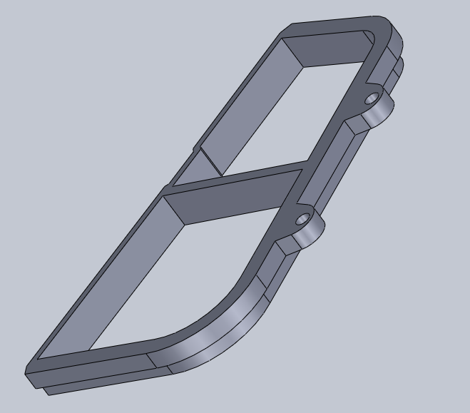

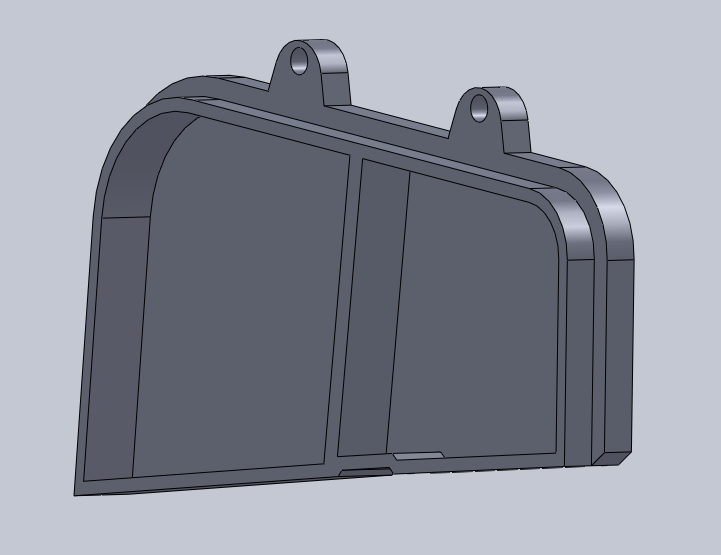

Намалевал рамку фильтра, по средней линии будет склейка 2х деталек, большой собака, в станок за один раз не всунуть.
Высота обеих ступенек пока по 10 мм, те общая высота фильтра 20 мм.
Какие будут предложения ?
рамка.png [ 46.46 KIB | Просмотров: 38328 ]
рамка1.png [ 56.57 KIB | Просмотров: 38328 ]
фильтр0.png [ 47.06 KIB | Просмотров: 38327 ]
СообщениеДобавлено: 26 июн 2018, 17:05
на шурупы или саморезы место есть для крепления фильтрующего элемента?
СообщениеДобавлено: 26 июн 2018, 19:46
Для крепежа могу по периметру высокой части могу натыкать отверстий 2,5мм.
Пластик будет АБС в него можно смело крутить шурупы, если будет сильно хрупкий есть ПЕТ(но в 2 раза дороже).
Сегодня попробовал распечатать и примерить, помещается хорошо но надо чуть доработать.
Ориентиры по готовой вставке, примерный вес 120 - 160 грамм, из АБС примерно 150 гривен.
Верхнюю часть уменьшил высоту до 3 мм.

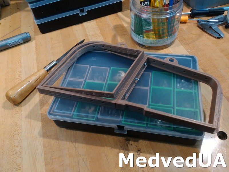

... Свеже распечатанный комплект ...

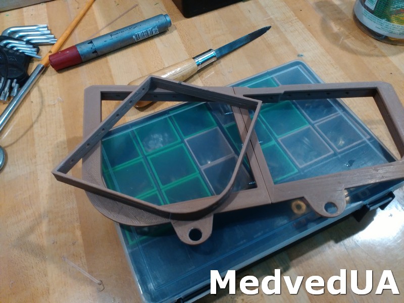

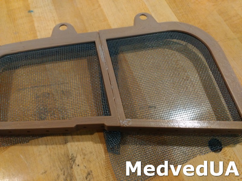

IMG_20180704_171513.jpg [ 117.88 KIB | Просмотров: 38144 ]
Рассчитан под обычную москитную сетку но при желании можно установить металлическую, зазор для вставных рамок 0,8 мм. Это значит что максимальная толщина метал сетки 0,8.
IMG_20180704_104358.jpg [ 133.75 KIB | Просмотров: 38144 ]

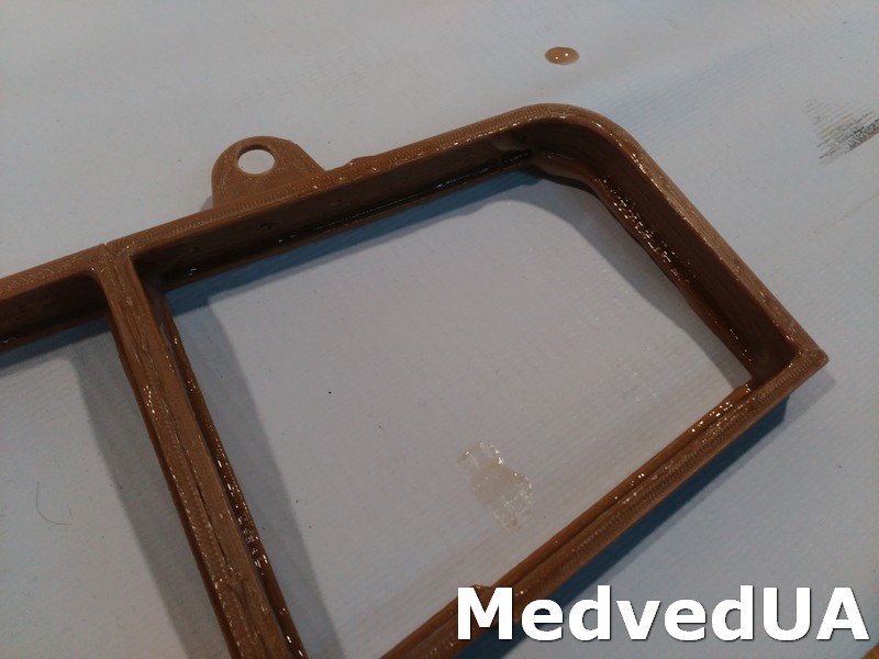

В принтер целиком не влазит, пришлось разрезать пополам.
Половинки нужно склеить(скрутить шурупчиками или просто провязать через отверстия леской).

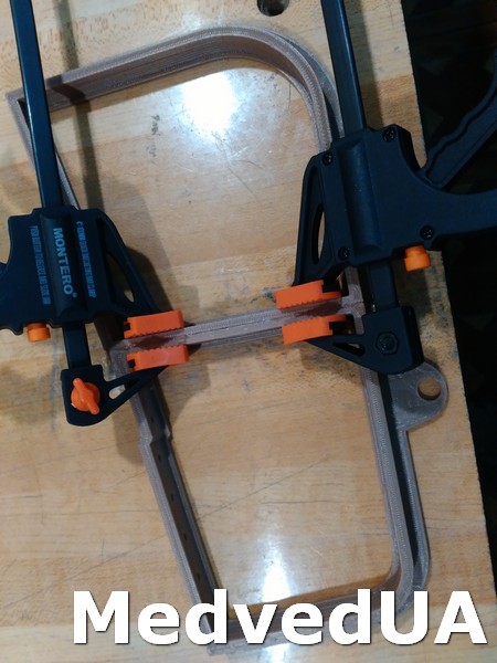

Я буду клеить, клей на базе ацетона с растворенными кусочками того же пластика.
Перед склейкой зачистка сопрягаемых плоскостей. Бумага наждачная №80.
Обе плоскости промазать клеевыми соплями, точно сложить вместе и на пол часика оставить сохнуть под зажимом.
IMG_20180704_104631.jpg [ 153.49 KIB | Просмотров: 38144 ]
IMG_20180704_112009.jpg [ 104.55 KIB | Просмотров: 38144 ]
IMG_20180704_112151.jpg [ 78.78 KIB | Просмотров: 38144 ]

На самом деле соединительные плоскости как видно на фото на шпигованы отверстиями под крепеж.
Расчитаны под шуруп Ф2,5 х 6мм вместе со шляпкой, можно возится с ацетонами а просто смазать любым силиконом и скрутить половинки шурупами.

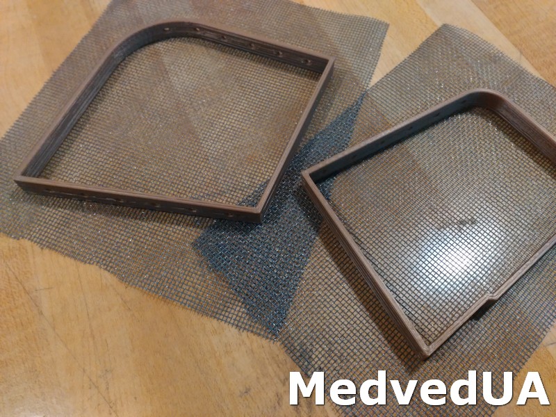

Начинаем самое интересное ....Примерка вставных рамочек.
IMG_20180704_121438.jpg [ 123.44 KIB | Просмотров: 38134 ]
Прицеливание на москитку.
IMG_20180704_121556.jpg [ 180.83 KIB | Просмотров: 38134 ]
Москитка вдавливается на ура. толщина москитки 0,6.
Зазоры периметра по 0,8.
IMG_20180704_121644.jpg [ 165.25 KIB | Просмотров: 38134 ]
И с лица ниче так.
IMG_20180704_121707.jpg [ 165 KIB | Просмотров: 38134 ]

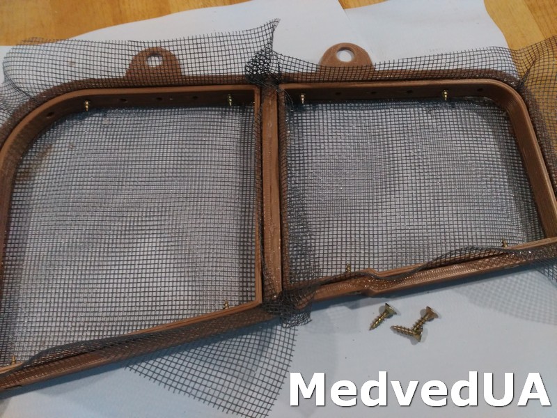

Я решил это дело приклеить на ацетоновый раствор пластика.
Промазал внутренности.
IMG_20180704_122123.jpg [ 79.48 KIB | Просмотров: 38134 ]
Просто вдавил москитку в ацетоновые сопли внутренними рамочками.
IMG_20180704_122435.jpg [ 154.78 KIB | Просмотров: 38134 ]
И закрепил это все шурупчиками Ф3 х 10 мм.
IMG_20180704_130116.jpg [ 173.14 KIB | Просмотров: 38134 ]
Дождался высыхания и обрезал лишнюю москитку.
IMG_20180704_130400.jpg [ 162.98 KIB | Просмотров: 38134 ]

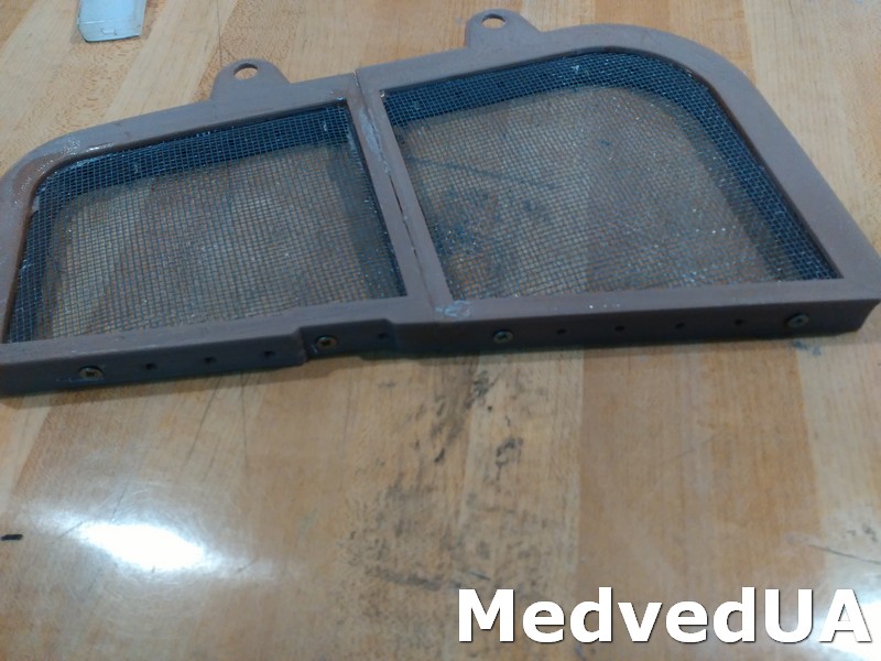

ИТОГО с лица весьма неплохо.
IMG_20180704_130412.jpg [ 111.94 KIB | Просмотров: 38134 ]
По длинным сторонам и корпуса и вставок прошито достаточно отверстий под шуруп Ф 3 мм.
Если кому то захочется кроме сетки добавить в этот корпус еще что то для фильтрации то поставив длиннее шурупы можно закрепить практически любой фильтрирующий элемент.
Также ацетоновые сопли(клей) можно заменить на силикон.

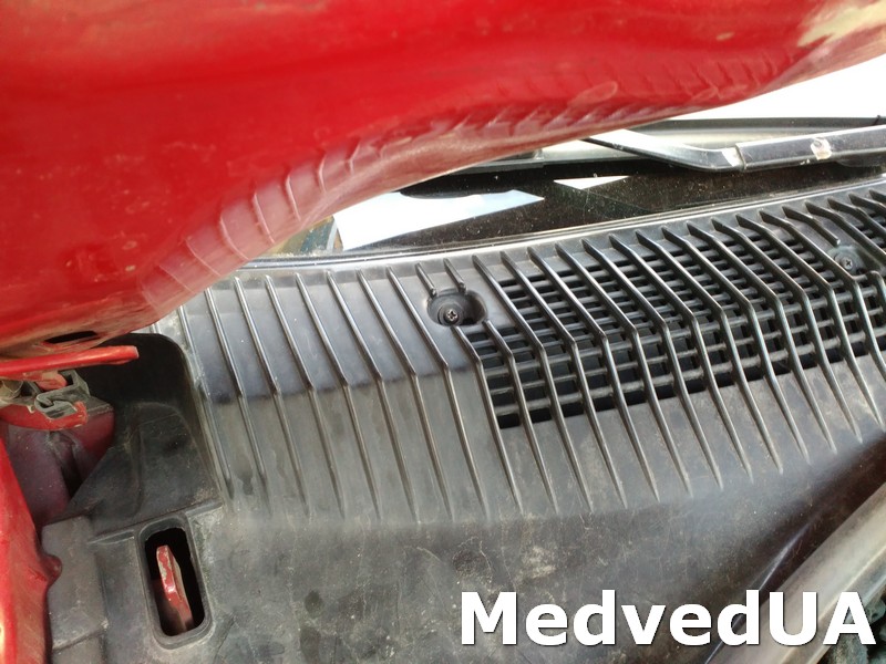

Теперь УСТАНОВКА !!!

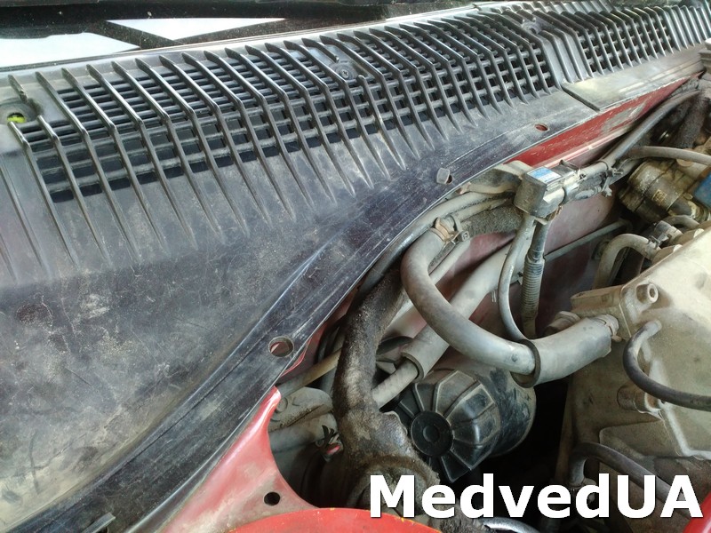

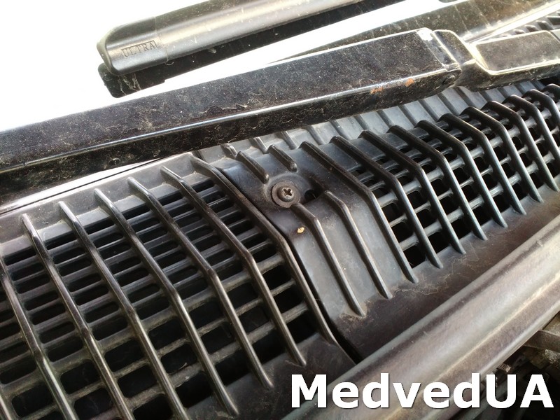

Снимаем панель напротив пассажира.
IMG_20180704_160758.jpg [ 142.54 KIB | Просмотров: 38134 ]
На ней 3 шурупа, выкрутить надо все. Вторую панель снимать не нужно, ее достаточно немного приподнять.
IMG_20180704_160805.jpg [ 169.2 KIB | Просмотров: 38134 ]
Теперь клипса, у кого ее нет желательно при сборке поставить.
IMG_20180704_160908.jpg [ 131.04 KIB | Просмотров: 38134 ]

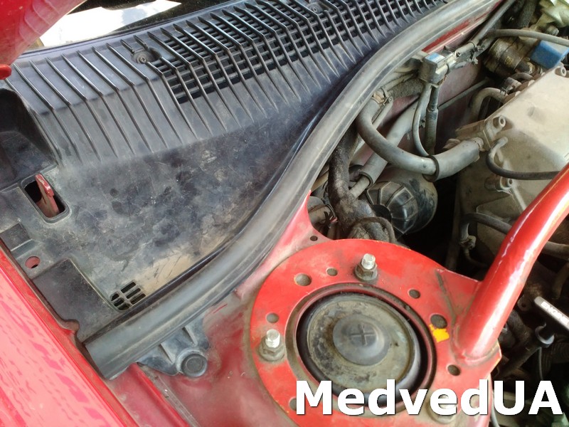

Теперь отцепляем уплотнитель капота, весь не обязательно. Нам нужно свободно вынять только короткую панель.
IMG_20180704_160921.jpg [ 140.74 KIB | Просмотров: 38134 ]
Под уплотнителем останутся мелкие клипсы их то же нужно снимать.
IMG_20180704_160924.jpg [ 185.27 KIB | Просмотров: 38134 ]
:dance :buh :buh1 :smoke :man

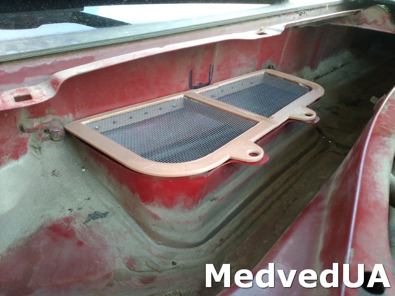

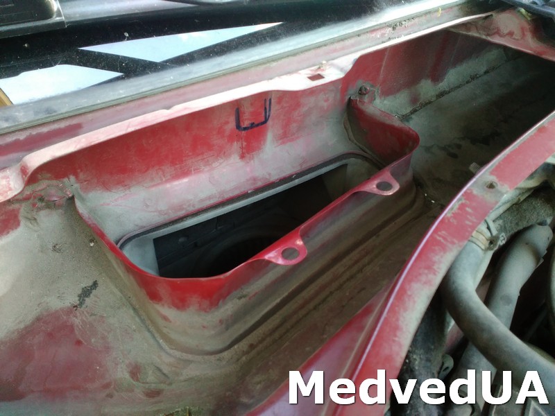

Ура добрались до дырищи ...........
IMG_20180704_161128.jpg [ 124.27 KIB | Просмотров: 38134 ]
:oops:

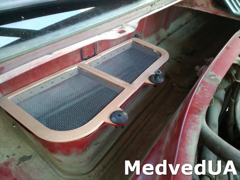

Легким движением руки новоиспеченный девайс ставится на место.
IMG_20180704_161202.jpg [ 129.34 KIB | Просмотров: 38134 ]

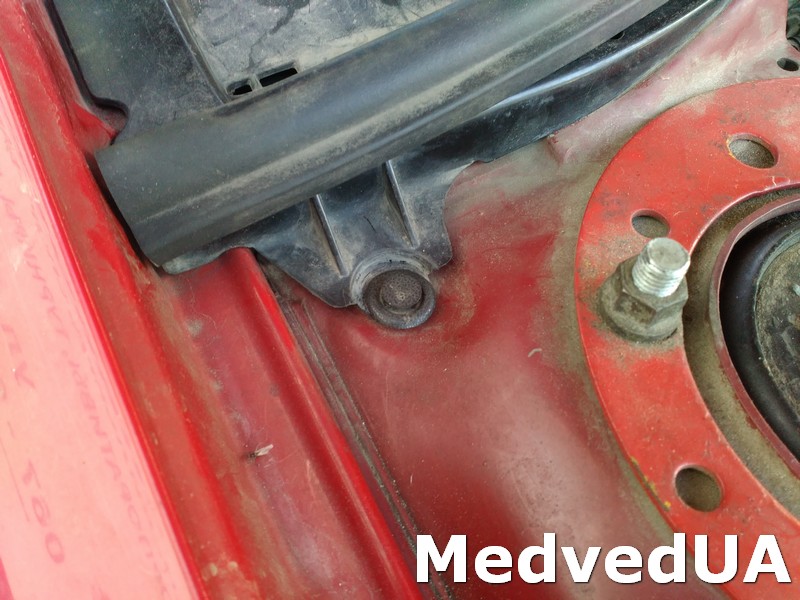

Я крепил на китайские клипсы попавшие под руку.... На пластике крепежные отверстия Ф8 мм, в кузове что то типа того.
IMG_20180704_161304.jpg [ 150.34 KIB | Просмотров: 38133 ]
В одном из мест для крепежа под капотной резинки есть и в пластике и в кузове огромная дыра, я туда поставил такую же китайскую клипсу.
IMG_20180704_162120.jpg [ 163.56 KIB | Просмотров: 38133 ]
Теперь пора нарыть вот таких клипс и установить резинку на место. Почему то у меня их оказалось мало и пришлось срочно напечатать ешё несколько.
IMG_20180704_162147.jpg [ 162.23 KIB | Просмотров: 38133 ]
Резинка на месте.
IMG_20180704_162334.jpg [ 166.69 KIB | Просмотров: 38133 ]

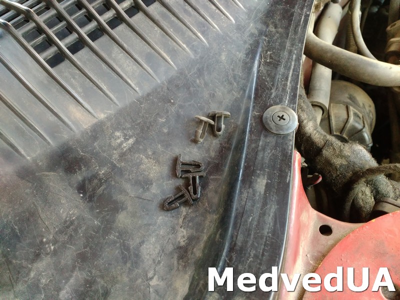

СообщениеДобавлено: 05 июл 2018, 00:41
Вот такая кучка клипс очень помогла.
Если есть необходимость могу напечатать мелких клипс для под капотной резинки.
Круглые под Ф8 можно нарыть практически любые в ближайшем авто маге.
IMG_20180704_162710.jpg [ 112.12 KIB | Просмотров: 38133 ]
