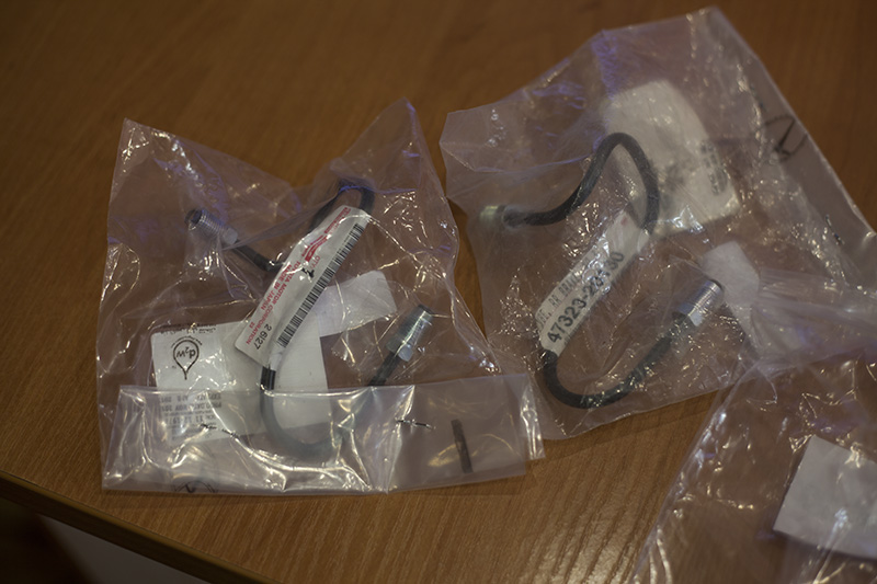

Всем добрый вечер, начинаю неспешно готовиться к "ремонту" задней тормозной системы, пока приобрел два тормозных цилиндра, выбор остановил на фирме TRW и две тормозные трубки.
TRW BWD270
TRW BWD271
Toyota 47324-20130
Toyota 47323-20130

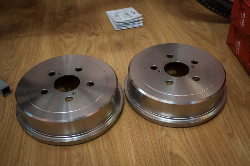

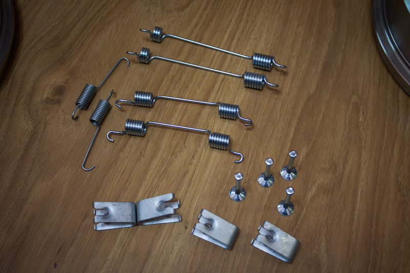

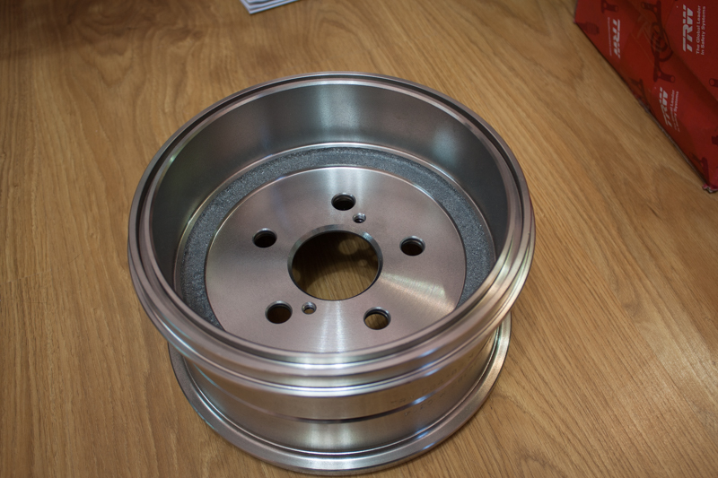

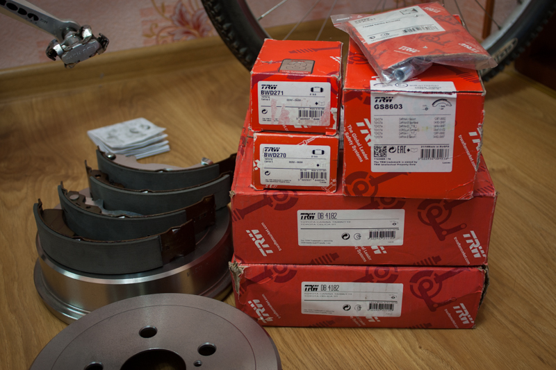

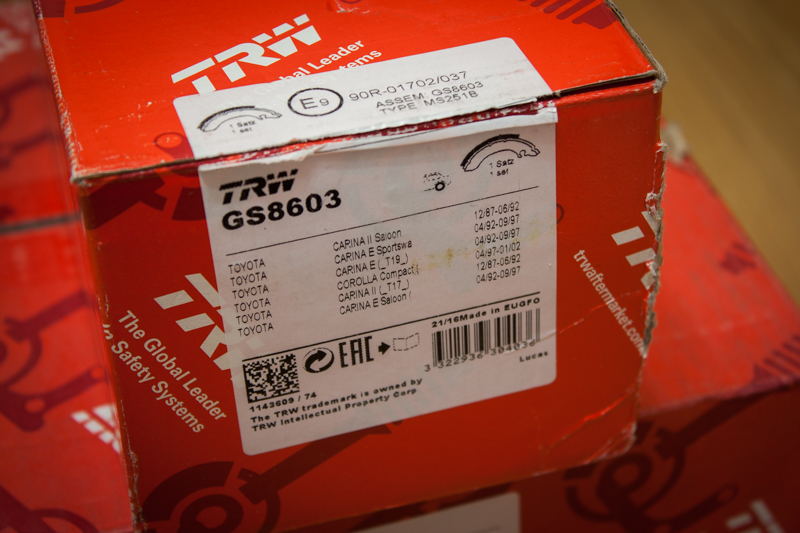

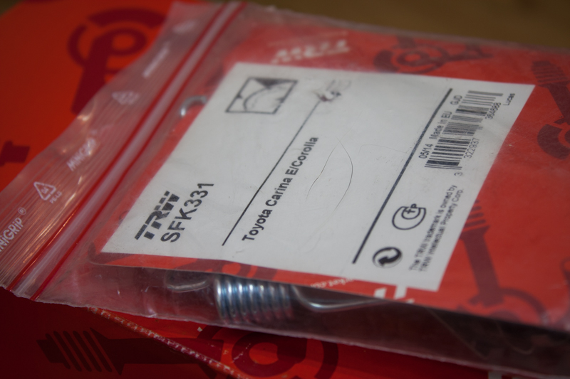

Продолжаем готовиться к переборке задних тормозов.
На этот раз пришли следующие запчасти:
1. Барабан тормозной TRW DB4182 - 2 шт.
2. Комплект тормозных колодок TRW GS8603
3. Комплект монтажный тормозных колодок TRW SFK 331
Все укомплектовано в коробочки, к барабанам и колодкам прилагается инструкция.
В этот раз я заказывал детали в магазине "https://www.real-avto.com.ua/ru/".
Хочу сказать, что принцип работы у них немного отличается в некоторых незначительных моментах по сравнению с тем же Экзистом, но в целом я остался более чем доволен.
Одна из позиций заказа шла немного дольше указанного времени на сайте, но все прошло четко и без заминок. Спасибо им. :)

СообщениеДобавлено: 31 мар 2017, 16:11
Наборчик, что надо! Я еще когда планировал заняться задними тормозами. Отпишись после замены, как стало. А то пересаживаюсь с рабочей шкоды и такое ощущение, что у Карины вообще нет тормозов((
СообщениеДобавлено: 31 мар 2017, 17:52
Сообщений: 249
Откуда: Аккерман
Ага, спасибо.
Я конечно не особо силен в данном вопросе, но если я правильно понимаю порядок вещей, в таком случае чтобы я не ставил назад, принципиальной разницы быть не должно. Мол в основном тормозит передок и задние тормоза присутствуют в основном для балансировки.
Я могу нести заведомую чушь, не спорю. В моем случае я решил быть столь кардинальным в замене только по той причине, что хочется один раз сделать и забыть об этом вопросе.
Остается открытым вопрос тормозных шлангов, менять их или оставить те что есть :)

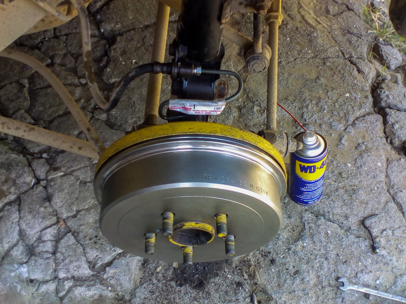

СообщениеДобавлено: 23 июл 2017, 21:46
Сообщений: 249
Откуда: Аккерман

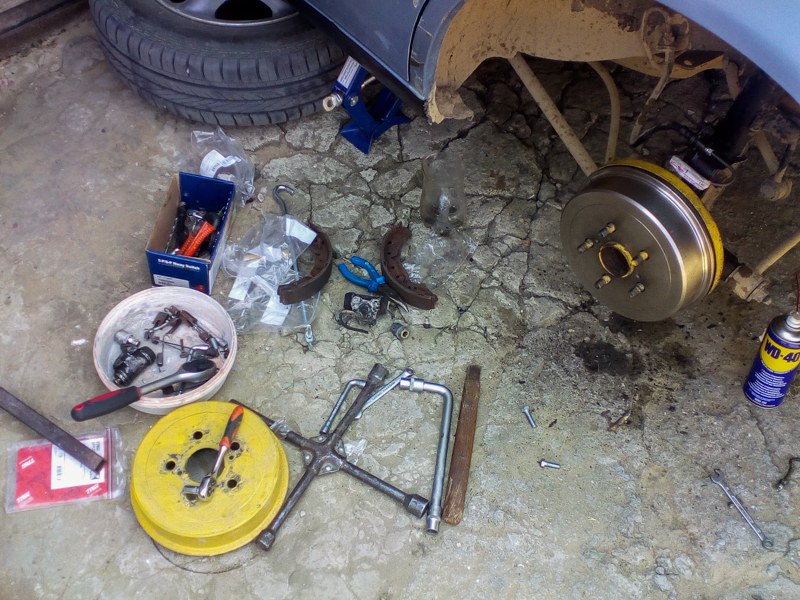

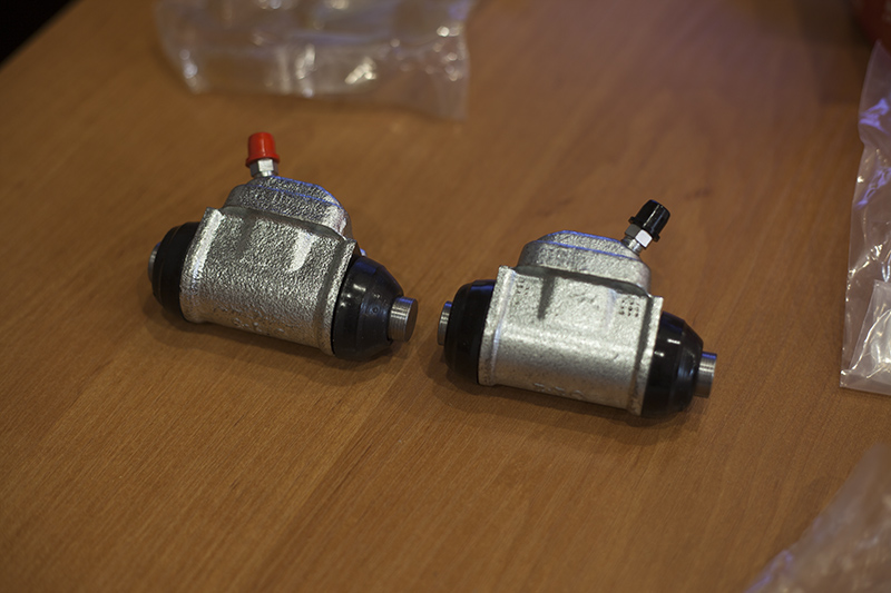

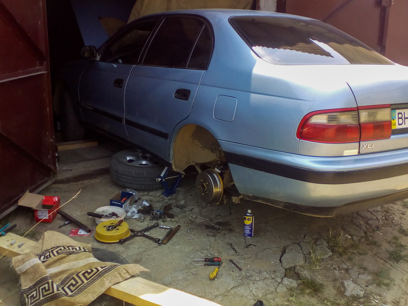

Решил я все же подготовить почву для установки задних «тормозов», снял с одной стороны колодки, очищал поверхность для покраски тормозного щита изнутри, и пока я возился один из поршней на цилиндре вышел из своего посадочного места, и тут я загрустил… решил все собрать до кучи авось пронесет… пока собирал тормозная накладка на одном из элементов тормозной системы просто отвалилась… но я забил на это, собрал все как есть, вот я удивился что во время движения тормозов практически нет, педаль проваливается, в общем печаль…
Рассмотрев все варианты, я взял купленный ранее комплект, и с утра в гараж… все снял, установил новое, из сложностей было установка новых пружин что сжимают колодки, так как старые одевались проще из-за того, что они немного растянулись, чего не скажешь о новых. Установка солдатиков тоже прошла ни без эксцессов, но я научился их устанавливать очень быстро, но увы в четыре руки.
Некоторые болты что держат цилиндры просто сорвались, одна из тормозных трубок открутилась хорошо, второй снесно кукушку.
В итоге все прошло успешно, теперь даже ручник заработал, да этого приходилось страдать…
Единственный нюанс в том, что при прокачке системы и замене тормозной жидкости я не смог открутить штуцеры на передних суппортах, следовательно прокачали только задние, но по ощущениям тормоза ведут себя шикарно. Думаю в ближайшее десятилетие присмотреться к передним тормозам, за одно заменить штуцеры и успешно прокачать систему.
Пока сложно судить на сколько машинка стала лучше тормозить, нужно поездить.

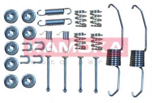

Вадим, привет. Подскажи номера ремкомплекта (пружины ит.д.).извени не увидел выше.
Я визуально вижу,что на мое не похоже, есть такие комплекты для японок?
4a-fe STD. Седан- была!
Gti 3s-ge. Красный хетчбэк
097-750-64-20
СообщениеДобавлено: 24 июл 2017, 11:44
тебе такой?

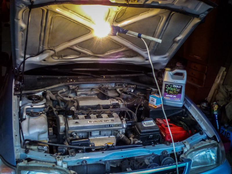

Двигаемся дальше маленькими шагами.
На прошлой неделе снял барабаны, и очень добросовестно покрасил их обычной краской из банки, как с внешней стороны, так и с внутренней (разумеется в тех местах которые не соприкасаются с колодками). Результатом доволен, пока наблюдаю за поведением тормозной системы, все ровно и красиво, сильно на педаль не жму, пусть притираются, чуть-чуть поскрипывают, но так как они новые и я их ничем не смазывал, удивительного в этом судя по всему ничего нет.
Добрался вечером до гаража, сменил масло. Выбор масла пока остается неизменным.
P.S.
До сих пор нахожусь в небольшом психологическом шоке, как люди ездят без "стояночного тормоза" - не понимаю. После того как сделал свой, чувствую себя полноценным участником дорожного движения, такой с уверенной походкой, радости столько аж выпирает.
