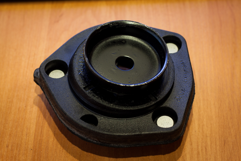

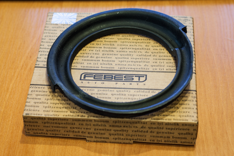

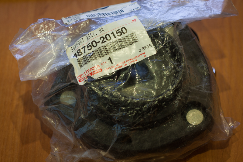

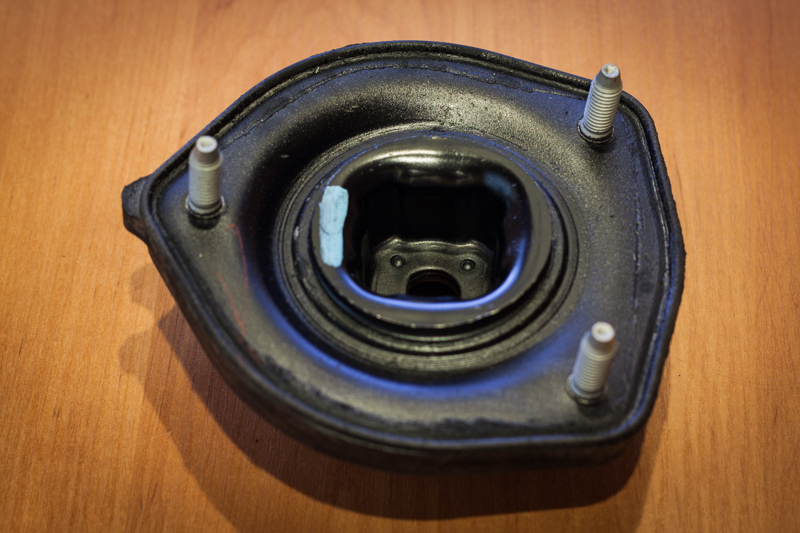

Пришли очередные "ништяки", опора задней стоки и резиновая проставка под пружину.
Опора 48750-20150, о ней говорится в теме (viewtopic.php?f=11&t=3626&p=60565&hilit=48750#p60565). Предварительно перемерял все размеры, подходит один в один.
Проставку взял фирмы Febest, да верю, скорей всего какашка еще та, но те что стоят сейчас уже не в самом лучшем состоянии, посмотри сколько она отходит.

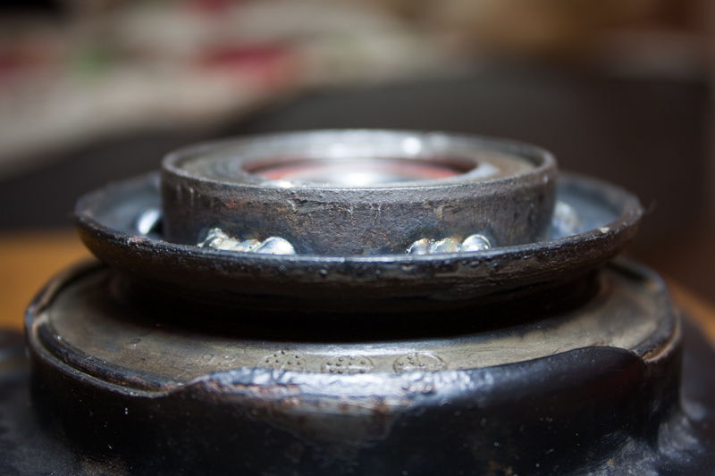

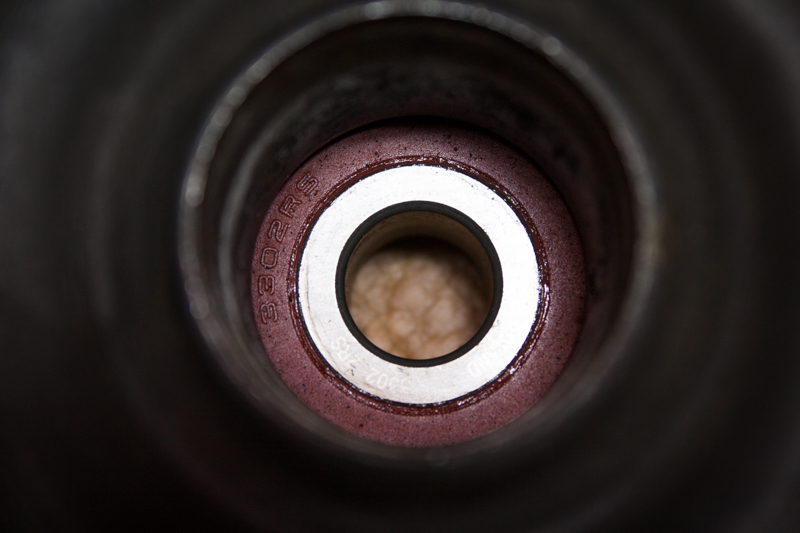

Побывал сегодня у токаря.
После детального изучения проектной документации, он предложил внести корректировку в чертеж. Опора будет немного отличаться.
В начале следующей недели придет подшипник, посмотрим на итог. Единственное, что меня смущает, так это тот факт, что устанавливаемый подшипник на 6 мм выше оригинального (19 против 13 мм), и это в первую очередь сказывается на гайке, что прикручивается к штоку, то есть, чем "выше" подшипник, тем меньше резьбы для этой самой гайки, и судя по фотографиям, гайка накручена не полностью, будем надеяться, что данная особенность не выйдет боком...

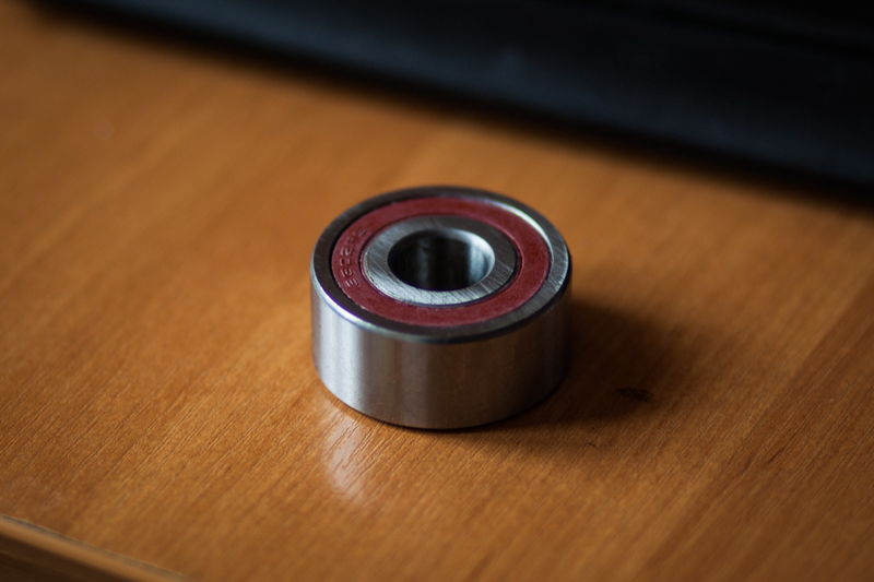

Пришел подшипник, первые впечатления, после того как взял его в руки очень приятные, массивный, красивый, в общем вызывает доверие. Одел на шток амортизатора, первые мысли, все будет ОК.
Занес токарю, ждем неспешного результата.

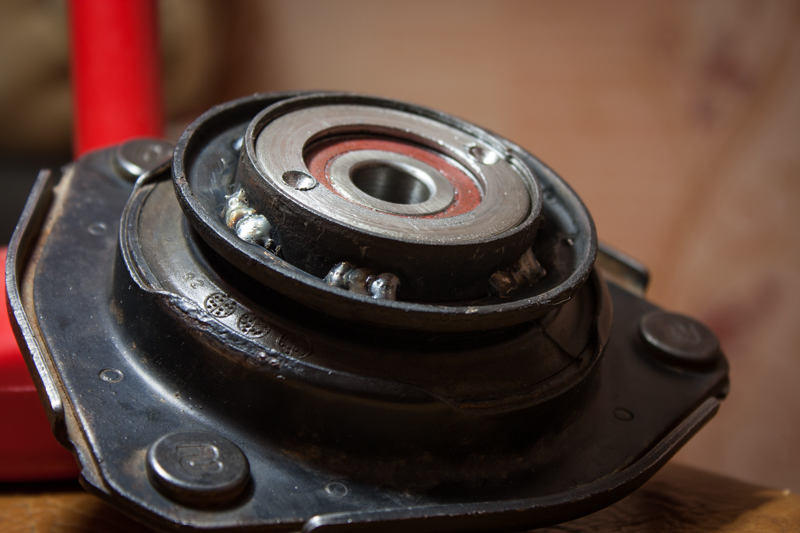

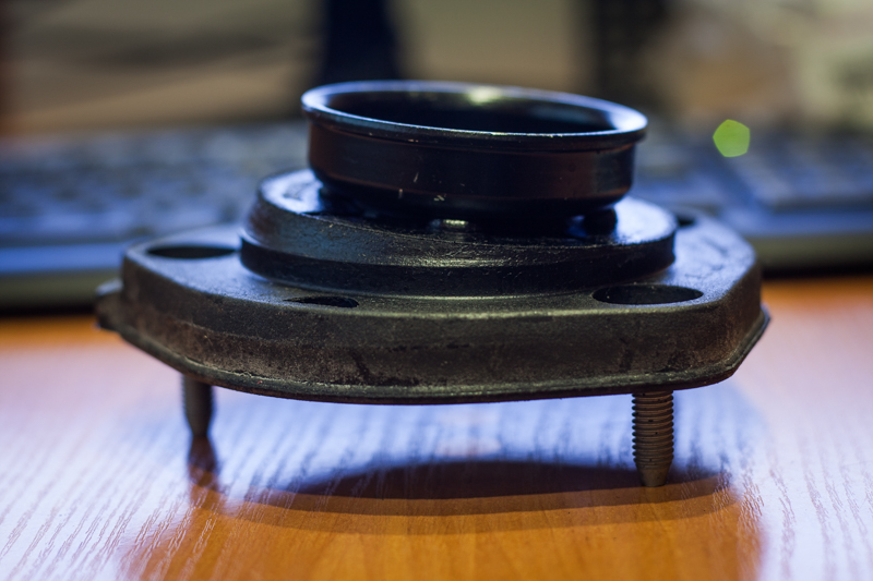

СообщениеДобавлено: 10 мар 2016, 22:22
Сообщений: 249
Откуда: Аккерман
Опора готова, сделана полностью по той же технологии как и здесь (viewtopic.php?f=11&t=3590)
Немного ее доработаю, покрашу, и в ближайшие дни поставлю, будем испытывать.

виха писал(а):
Рад что помог с идеей.
Да, за идею спасибо, я искренне верю что она будет такой же надежной как описываете ее вы. Во всяком случае выглядит очень солидно и внушительно.
Как только проведу испытания, сразу выскажу свое мнение. Если все пройдет удачно, то в перспективе придется заказывать аналог фирмы ZVL http://vpk-podshipnik.com.ua/product/30 ... i-3302-zvl, так как Польские закончились.

Мои впечатления такие же яркие как и после того как она была доведена до "совершенства". С момента установки, ни разу не подтягивал гайку, в целом конструкция мне очень понравилась. Даже если взять оригинальный подшипник что стоял в опоре и "новый", второй внушает больше доверия. Большое спасибо за идею, думаю, что когда у меня дойдут руки до передней подвески, замена стоек, пружин, я обязательно сделаю вторую опору по той же схеме.

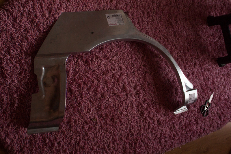

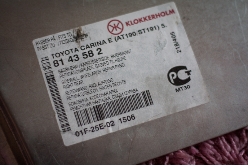

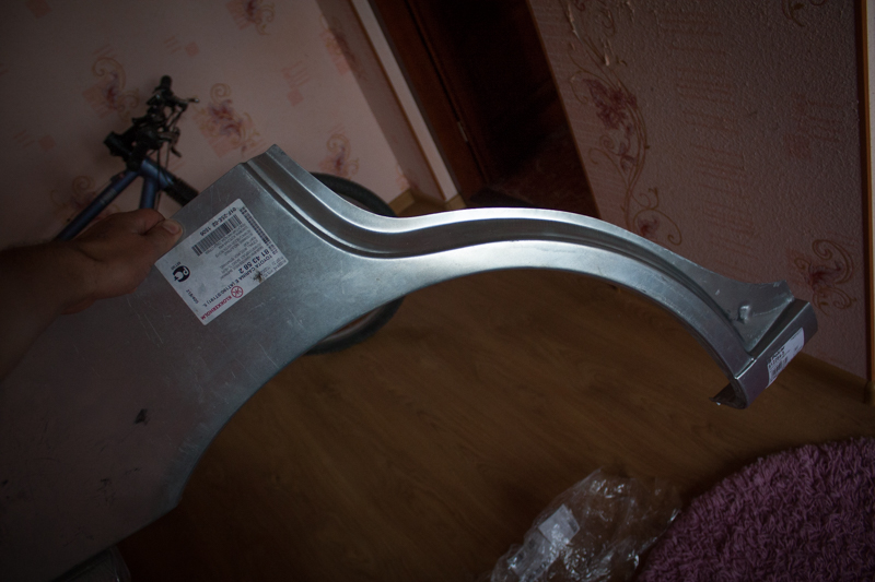

Первая партия "Ништяков"
Первые впечатления - положительные. Металл очень жесткий, не гнется как жесть, внушает доверие.
