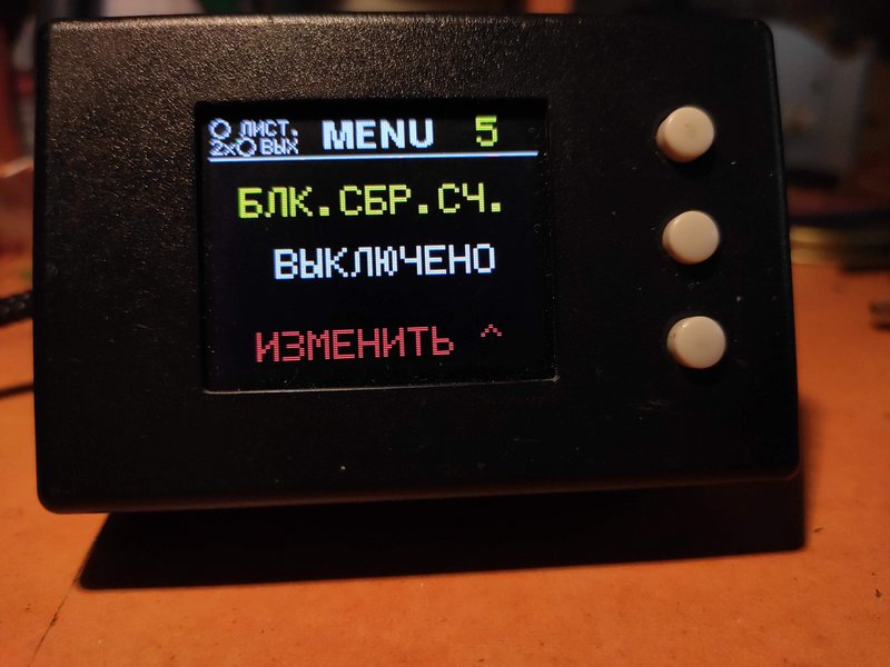

Привет, други!

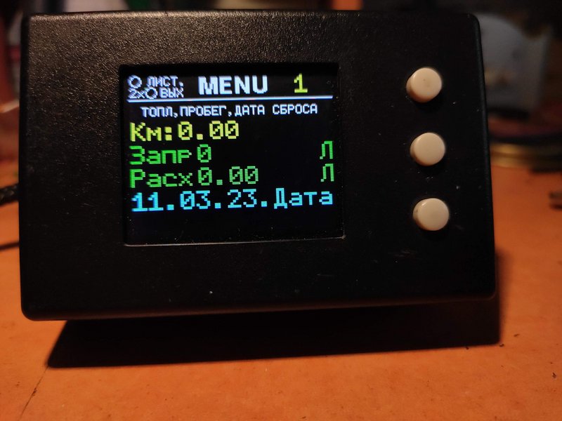

Пока машина в ремонте, по вечерам после работы снова принялся за доработку БК. Оказывается, подвох этой штуки в том, что, когда ты уже уверен, что воткнул туда все функции, какие хотел, и даже чуть больше, приходит какая-то новая идея, мысль, и уже хочется что-то изменить или добавить. На этот раз необходимость отдачи машины чужому человеку привела к мысли, что неплохо бы сделать блокировку сброса и изменения всей ценной информации, хранящейся в БК. С любопытством и непреодолимой тягой наших людей потыкать на непонятные кнопочки я уже 1 раз столкнулся, когда дал поездить на денек машину своему знакомому. Сбито было, если не всё, то многое. Я, конечно, поматерился, но не придал этому факту особого значения. А тут подумал, а чего, собственно, не заблокировать всё к чертовой матери перед отдачей. Сказано-сделано. Появился новый пунктик в меню. Блокируется сброс всех счетчиков пробега, смены масла, ТО, изменения коэффициентов, даты, времени и т.д. , с индикацией включения этой самой блокировки. Теперь это выглядит так
Так же в подменю Архива ввел дополнительный пункт, можно сказать, ещё один счетчик. Смысл его в том, что отсчитывается пробег, количество заправленного и использованного топлива, посчитанного БК. Так же фиксируется дата сброса. Итак, мы можем посмотреть пробег и использованное топливо, например, за неделю, месяц, год, 5 лет, ну и т.д. Смысл, думаю, понятен. Заодно, туда же ввел одометр с несбрасываемым пробегом, соответствующий родному механическому. Но эту фишку я ввел только на БК, интегрированный в мою машину (на универсальном её не будет), поскольку эта цифра вшивается в процессор при прошивке и изменить ее потом можно только перепрошив БК. На универсальном варианте это вот так выглядит:
и после сброса...
Итого, на сегодняшний день мы имеем фактически 4 счетчика:
1.Счетчик пробега, топлива, расхода, времени в пути.
2.Счетчик пробега, топлива, расхода с расчетом оставшегося в баке топлива.
3.Суточный счетчик всех вышеперечисленных величин с внесением их на microSD.
4.Долгосрочный счетчик пробега и топлива с сохранением даты сброса.
Посмотрим, что мне дальше взбредет в голову...))

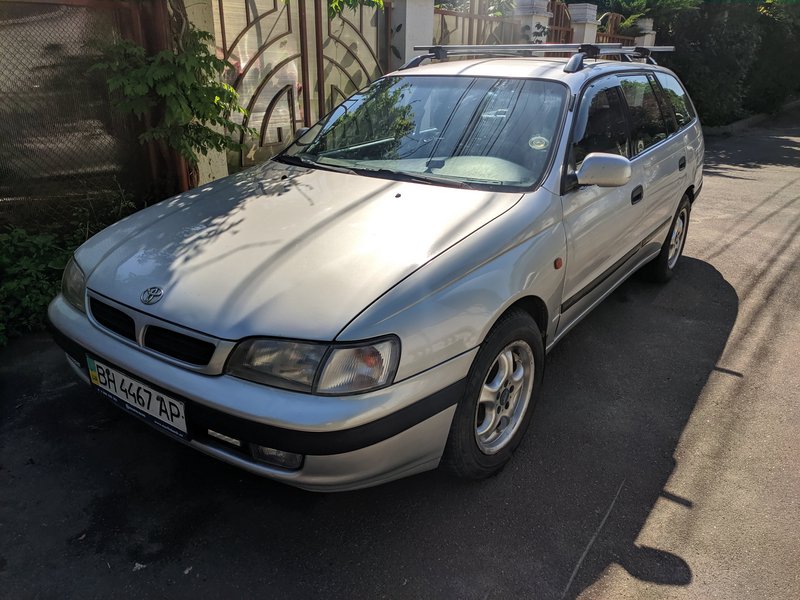

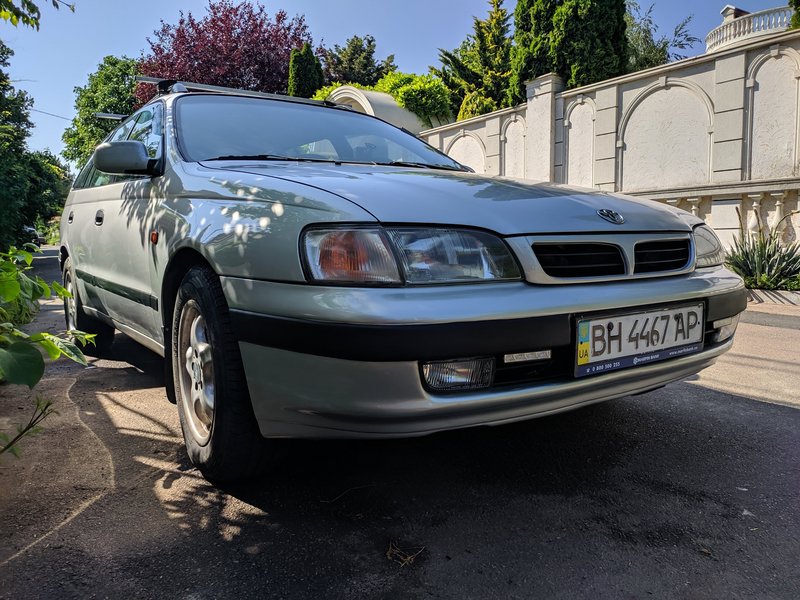

Подумалось, поставил фотки разбитой машины-так поставь же и вылеченную девочку. Исполняю...
По итогу, покрасили оба передних крыла, чтоб убрать все царапины и коцанки, заменена и покрашена верхняя часть "телевизора", заменен 1 башмак, капот(не красили, купил в цвет), было замято примерно 3 см самого края лонжерона, которые отрихтовали, замена бампера, замена фары и поворотника, ремонт и покраска радиаторной решетки(сделал сам), установка родных ПТФ, заодно уже сам привел в порядок задний бампер и покрасил его. На удивление выжил радиатор кондиционера, во что очень слабо верилось. Даже не заправлял. Радиатор слегка подогнули на трубках обратно к "телевизору" и всё. Конечно косячки есть, 25 лет дают о себе знать. Но денег на них сейчас нет.
Но вот какая мысль меня посетила... Я, конечно, устаревший мужик, но, если б такая машина, вот сейчас, в 2023 году выпустилась Тойотой, только с новой современной начинкой, мне кажется, что желающих купить такую по всему миру было бы довольно много. Внешний вид-убойный! По сегодняшним меркам изощренных форм, огромных "ртов" радиаторных решеток, здоровенных колес, чемоданоподобных кузовов, машинка выглядит изящно, скромно, и со вкусом. Разве нет?
P.S.Спасибо огромное клубню Саше Чайка за бампер и фару совершенно на шару! Спасибо, дружище!

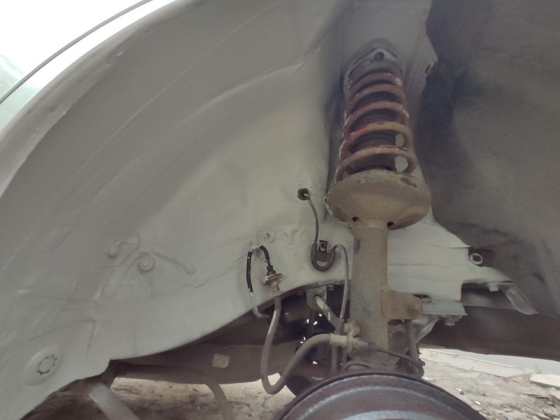

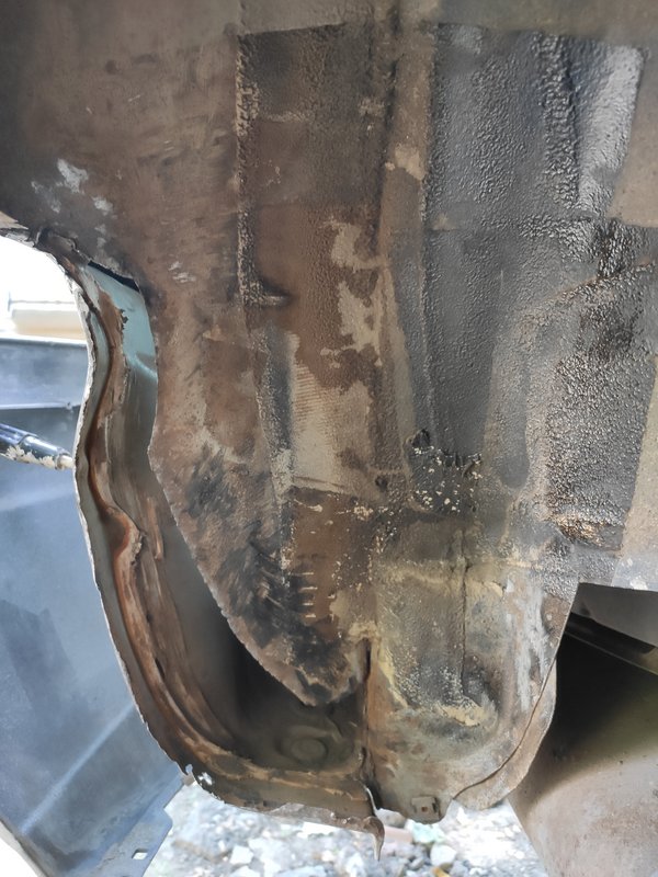

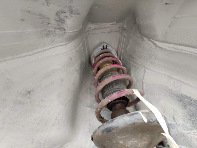

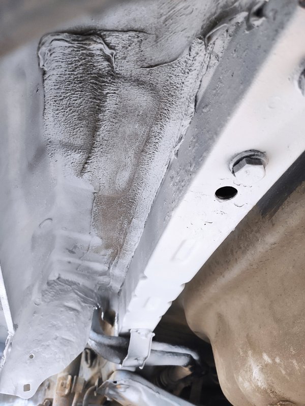

Итак, решил я заняться своими задними арками. Справа дыра была обнаружена еще года 3-4 назад. Заткнул с помощью ленты для крыш. С оной стороны там алюминиевая фольга, с другой-что-то типа битумной самоклейки. За всё это время она не отвалилась, что уже хорошо, хотя и начала потихоньку отклеиваться.
Слева стоит защита побольше, потому туда и не заглядывал. А тут решил... И обнаружил аналогичную дыру под пластмассинкой. Там выше бампера между защитой и аркой крыла, оказывается, здоровенная дыра, зачем-то организованая японскими инженерами, в которую летит вся грязь и вода. За защитой это всё собирается и нихрена не сохнет. Итог-две похожие дыры с двух сторон, независимо от наличия защиты.
Дальше-занимательный марафон по снятию-установке то одного, то другого колеса с использованием одного домкрата. Пока сохнет одна арка, делается вторая. Дальше они меняются местами. Металлическая щетка, шуруповерт со щеткой и коралловым кругом, наждачка, нож, отвертка, стамеска, всё пошло в дело.
Итак, чистим, обрезаем гниль, обезжириваем, наносим преобразователь ржавчины, перемещаемся на противоположное колесо, там проделываем тоже самое. Бежим домой перекусить и перекурить, пока работает преобразователь. Возвращаемся, задуваем всё эпоксидным грунтом, даем минут 20-30 высохнуть и начинаем заделку дыр с помощью полиэфирки со стеклотканью. Получаем такую конструкцию.
Заодно вычищаем заднюю часть лонжерона и всё вокруг.
На следующий день тщательная очистка обоих подкрылков. Особенно это удобно делать вокруг стаканов :? . Порадовало, что там оказалось всё в норме, исключая совсем небольшого количества ржавчины. Обрабатываем преобразователем и эпоксидником.
Теперь по поводу того, чем же была сделана окончательная обработка. Первый вариант был-обычная битумно-каучуковая мастика и пластиковые подкрылки сверху, второй вариант-антигравий без полкрылков, третий-герметик, разведеный под работу кистью, тоже без локеров.
Мастика отпала из-за того, что польские подкрылки именно на Карину стоят немалых денег, а остальные-просто подобраные примерно по размеру арок от других машин. Плюс-дырки в арках крыльев под саморезы. Плюс-нет никакой гарантии, что грязь и вода не будут попадать за подкрылок, где они уж точно не будут сохнуть. Во всяком случае, я вспоминаю, что творилось на моей Ниве под локерами. Грязи не очень много, но вся она налипала в самых потаённых углах и почти всегда оставалась в полусыром состоянии. И это при том, что пружины там стояли под лонжероном, а не в арке, и локера были цельными без всяких вырезов под стойки. Но там в арках и так было полно дыр, потому дополнительно появляющиеся меня не сильно волновали. А тут-не хотелось бы. Плюс-есть все шансы, что мастика скоро высохнет, задубеет, потрескается и всё, что за этим следует.
Антигравий отбросил сразу. Сильно уж много роликов с ним, высохшим до состояния пластика, растрескавшимся и откалывающимся кусками через пол-года-год.
Оставался герметик. Взял вот такой:
Разводить его можно либо разбавителем для акриловых красок, либо антисиликоном. Вроде, первый вариант лучше. После высыхания остаётся эластичным, но при этом достаточно твердым. Разводил первый и второй слой пожиже, третий-погуще. Густым проходил уже наиболее уязвимые места, непосредственно арки, и ниши, где любит скапливаться грязь, впереди и сзади колеса.
Уже с защитой:
Изображение.
Заодно почистил тормозные барабаны и пока что обработал их только преобразователем. На покраску не хватило времени, да и колени со спиной уже гудели к тому времени. Дальше в планах допаять кусок пластика к защите со стороны бака, чтоб убрать эту дурацкую дыру, которую оставили тойотовцы, и покрасить барабаны, хотя бы по быстрячку.
Сразу могу сказать, что желательно использовать 2 банки герметика, по одной на арку, особенно, если есть места ещё, кроме подкрылков. Я взял одну и сталось несколько мест, которые хотелось бы тоже замазать, но не было уже чем. Да и на подкрылках, мне кажется, тонковато получились. Итого, ушёл 1 кг герметика и примерно пол-литра разбавителя. Да, преобразователь вюртовский работает отлично. Ушло на всё про всё 30-40мл, не более.
Короче, эксперимент стартовал. Посмотрим, что получится и сколько это всё простоит. Хуже быть не должно.

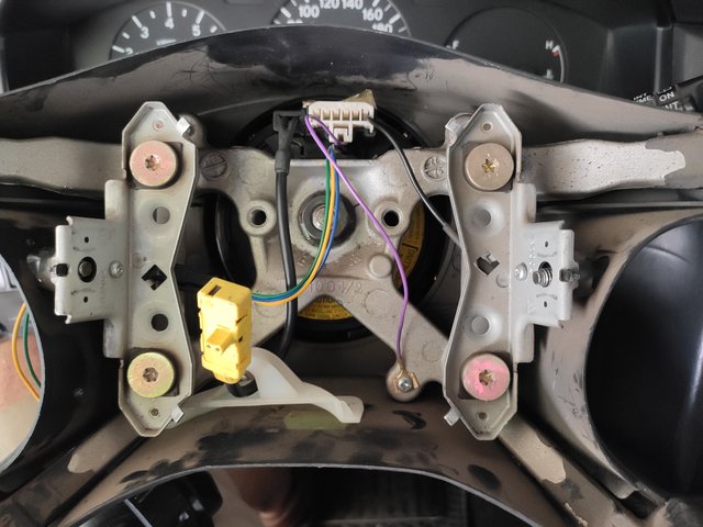

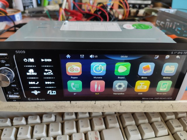

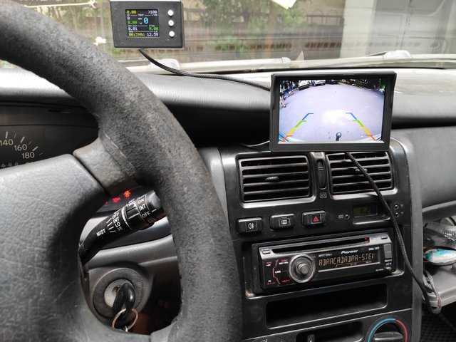

Итак, захотел я себе поставить камеру заднего вида ввиду того, что сейчас на машине чаще ездит жена, и с ней проще парковаться на стоянках и аналогичных местах. Для этого купил камеру и вот такой китайский аппарат:
И всё бы ничего, но, по сравнению с моим стареньким Пионером, звук оказался так себе, хотя, конечно, возможностей в нем заложено вагон и маленькая тележка. Короче, продал я китайца, для камеры купил отдельный экранчик. Получилось вот так:
Камеры практически не видно да и экран встал на место как там и был. При этом никаких дырок нигде не сверлилось, всё крепилось так, что видно вообще не было.

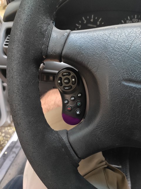

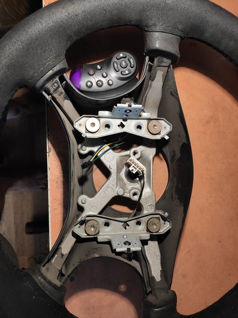

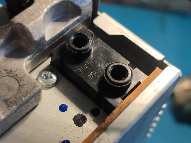

Ну, да ладно, я отвлекся. Итак, на моем пионере есть разъем под дистанционный пульт.
Найти схему пульта на просторах инета для моей модели оказалось делом плёвым. Оставался вопрос с корпусом. Купил я за копейки пультик, который крепится на руль и управляет с помощью ИК сигнала. Но, во-первых, на Пионере нет этого порта, во-вторых, как пишут, очень уж нестабильно такой пульт работает при разных поворотах руля. Да и не хотел я его крепить непосредственно к ободу руля. Решено было выкинуть всю внутрянку, переделать на нужную схему, а сам корпус прикрепить к внутренней части руля, благо радиус изгиба можно было изменить на нужный. Ко всему, потребовался второй шлейф руля, чтобы соединение было проводным. Этот вопрос решился сам собой, поскольку был куплен ранее шлейф для замены моего старого, который оказался вполне себе рабочим. Оба шлейфа были разобраны и параллельно с одной токопроводящей шиной была вставлена вторая. Таким образом было получено дополнительное проводное соединение руля с кузовом. 4 провода, из которых 2-масса и 2 на управление магнитолой. Заодно, сделал нормальную массу на руль.
Переборка шлейфа. Делаем из двух один:
Изготавливаем новую плату для пульта согласно схемы:
Соединяем всё до кучи. Делаем с разъёмчиками, чтобы всё было аккуратно и технологично:
И получаем конечный результат:
Конечно, хотелось бы пульт с нужными надписями и, может быть, не такой топорный. По-хорошему, надо бы закрасить черным вот эту фиолетовую запчасть на корпусе. Но... пульт работает, на нем висит масса функций магнитолы (фактически все кнопки, кроме одной, задействованы), удобно. Я доволен!
PS. Из недостатков, кнопки жестковаты, и пришлось на подрулевом пластике сбоку сделать 2 дырки 1мм диаметром для крепления пульта. Их, собственно, даже если пульт снять и не видно. Сам провод провел через отверстие, где откручиваются подушки, так что, тут ничего лишнего.

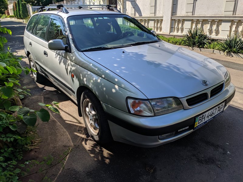

Итак, поскольку жена теперь ездит всё чаще за рулем, пришла мысль заменить, таки, мои ручные лопаты на зеркала с электроуправлением. На своих старых я сделал подогрев и в принципе мне их хватало, но регулировать, особенно правое зеркало не сильно удобно, мягко говоря. Для начала решил поменять хотя бы правое зеркало. У нашего всем известного Serika таковое было найдено, причем вместе с косой в дверь. Заодно, у него же приобрел первую попавшуюся ненужную косу с неизвестного автомобиля за недорого. Для чего? Ну, понятно, что вместе с косой правой двери нужно было дорабатывать и косу левой двери, поскольку всё управление именно в ней, да еще, возможно, и косу в салоне. Короче, за всё это добро, да еще и за весьма хорошую цену в очередной раз Сергею огромное спасибо! Ко всему, приобретенная дополнительная коса оказалась с Тойоты, что дало мне не только разноцветные провода, но еще и с нужными пинами. Ура! Теперь можно было делать всё по фен-шую, а не по колхозу "20 лет без урожая". Не представляю, где для всех этих манипуляций можно было бы найти разноцветные провода, нужного сечения, да еще и тойотовские пины к ним. Да, сама управлялка зеркалами в левую дверь у меня уже лет 5 была воткнута на свое место-когда-то подарили вместе с картами в комплекте, потертая, но рабочая, повезло.
Короче, всё хорошо, только японское правое зеркало было по традиции черным, а мои родные-в цвет машины. Ерунда получается, правое будет черное, а левое-в цвет. Не годится! Начались поиски уже и левого зеркала. Параллельно перебиралась коса левой двери, добавлялись провода, ставились нужные пины. Пока разобрался с разъемами и где что приходит чуть голову не сломал. Выяснил, что, если на косах в дверях англичане, таки, сэкономили и никаких проводов для электрозеркал там в помине не было, то косе внутри салона, слава богу, они обрезание делать не стали, что очень порадовало.
