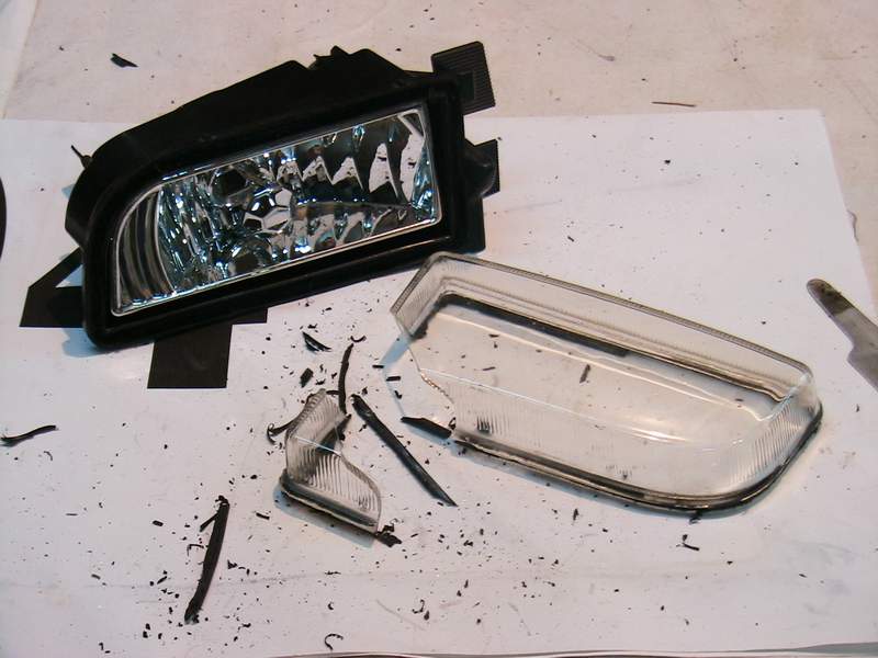

Начала глючить туманка, то светит то нет.
Снял и понял что прийдется разбирать полностью - сдохла резьба на фиксаторе лампочки в отражателе. Попытка вкрутить свежий винт привела к тому что он лопнул и остатки намертво застряли в резьбе отражателя...... :angry
Разобрав море фар я даже не подозревал что попаду на такую лажу..... :x
Герметик на котором сидит стекло туманки оказался обыкновенной силиконовой сволочью которая при нагреве не размягчается ни при каких условиях :angry
В итоге при нагреве стекло лопнуло :!: снялось только методом постепенного процарапывпния герметика по периметру.
Получиласчь вот такая хня...
Razobralll.jpg [ 51.25 KIB | Просмотров: 41275 ]

Херово греют батареи :(
Даеш новую форму для поликарбонатных стекол на ПТФ?
СообщениеДобавлено: 08 апр 2013, 13:27
Поживем увидим, для формовки нужно аж два стекла, матрицы сделать.
СообщениеДобавлено: 08 апр 2013, 20:53
где то у меня есть оригинальная противотуманка Хелла, после ДТП осталась одна целая (левая), могу для опытов презентовать.
( в смысле стекло в ней целое)

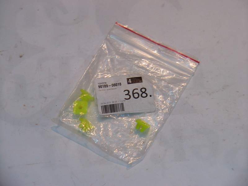

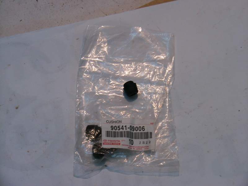

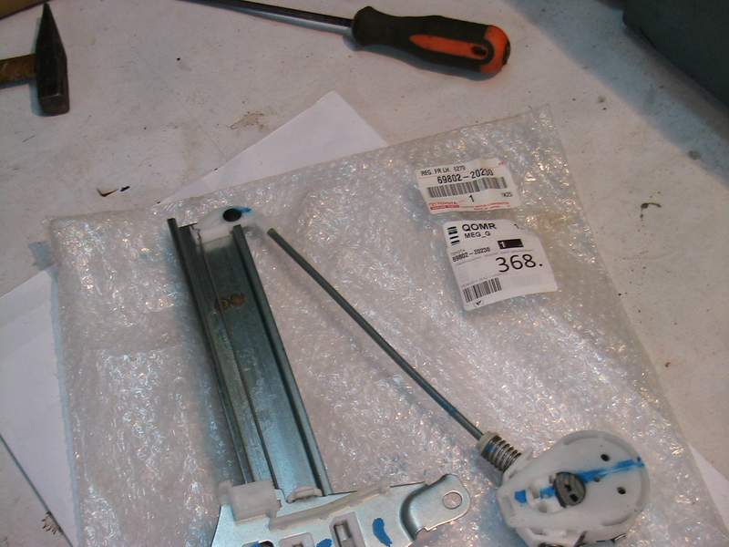

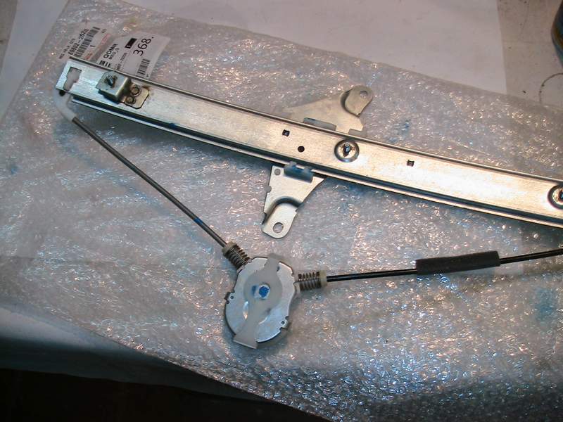

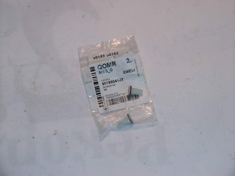

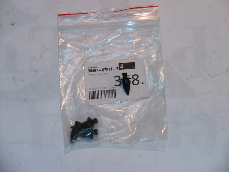

Душа поэта не выдержала таких испытаний (то стекла не формуются то туманку раздолбил) и решила потратить кучу денег. дабы водительская дверь после всех ремонтов и посягательст не стучала, не дребезжала и еще и стекло работало как новое.
Закуплена кучка оригинальных пистонов, резинок и клипс + рама стеклоподъемника.
Кстати..... номера некоторых клипс, пистонов по каталогу просто нарисованы на картинках и как все остальные запчасти в онлайне их найти тяжеловато.

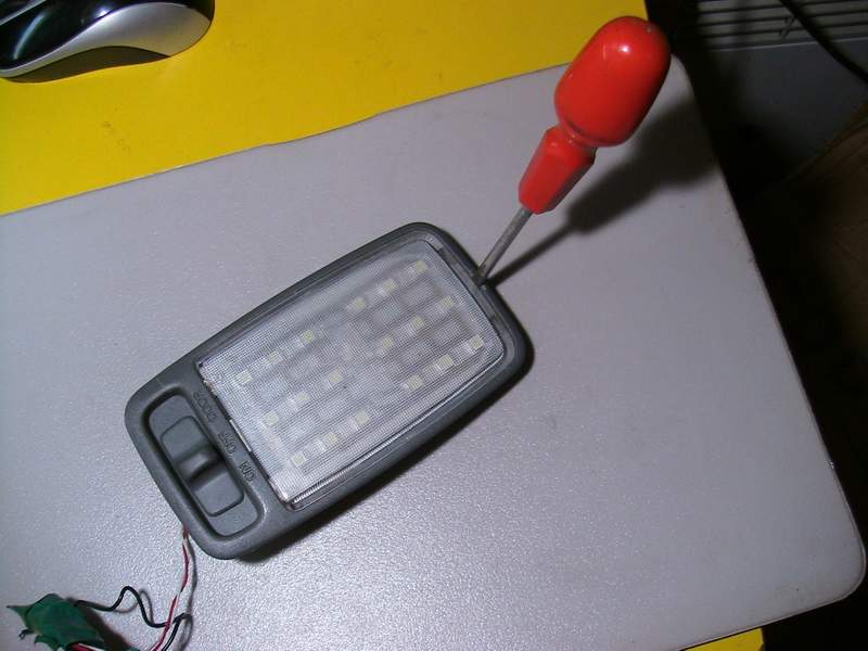

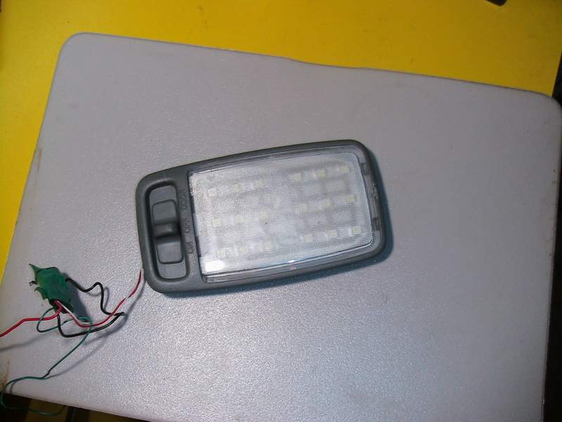

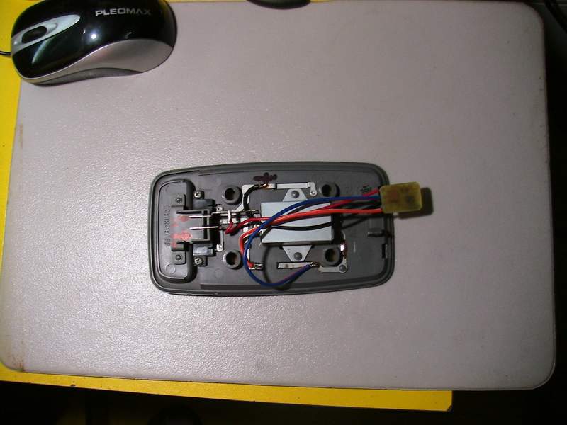

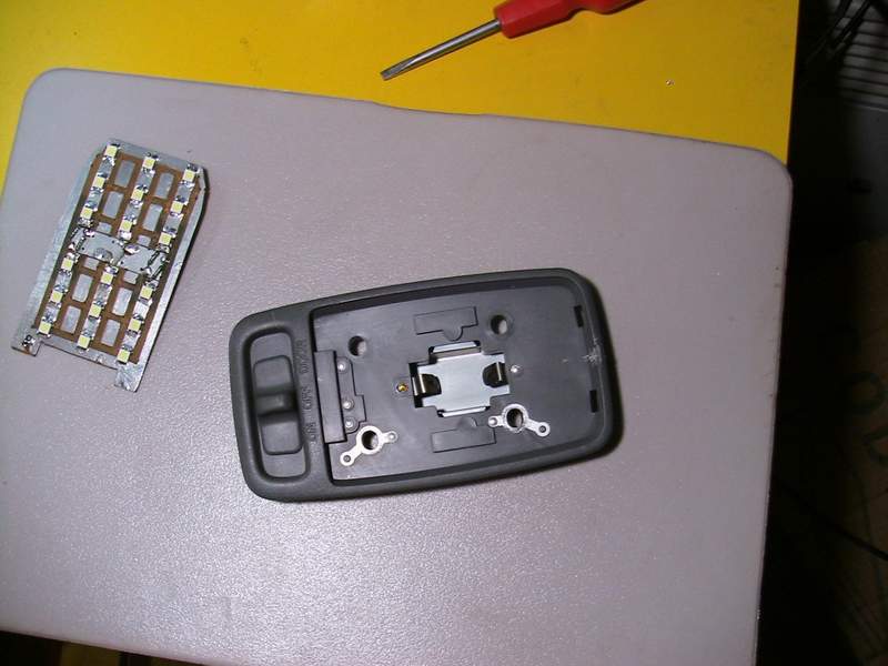

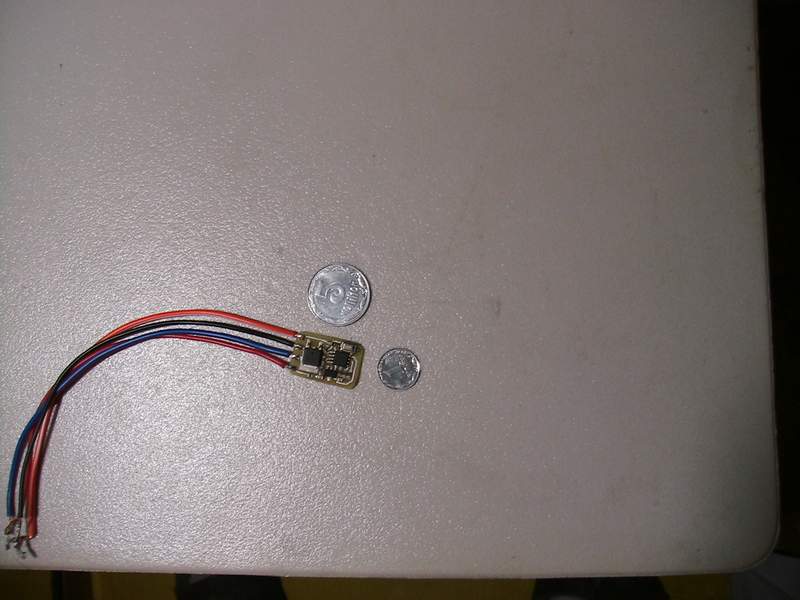

Умный диммер для салонного освещения.
Платка умеет:
1. Включать и выключать свет в салоне, включает практически сразу, выключение с задержкой от 0 до 60 секунд.
2. Определяет заведенный двигатель или нет и если двиг заведен то свет отключается с минимальной задержкой, програмируется от 12,5В до 14,5В с шагом 0,33В.
3. Не зависимо от состояния двигателя (заведен или нет) и положения переключателя освещения отключает салонный свет через 10 минут. Что исключает разрядку аккумулятора при забывчивости.
Назначение проводов:
Красный - (+) питания контроллера, лампа плафона (+)
Синий (фиолетовый) - лампа плафона (-)
Черный - (-) питания контроллера
Оранжевый - (-) сигнал управления включением
IMG_3903.jpg [ 47.41 KIB | Просмотров: 40866 ]
Монетки показывают реальный размер девайса.
Девайсу по барабану с кем работать, с диодами или лампами. Имеет всего 4ре провода - 2 по питанию, 1 управления и 1 на запуск лампы( конструкция плафона такова что + питания всегда приходит на лампу).
IMG_3888.jpg [ 42.76 KIB | Просмотров: 40866 ]

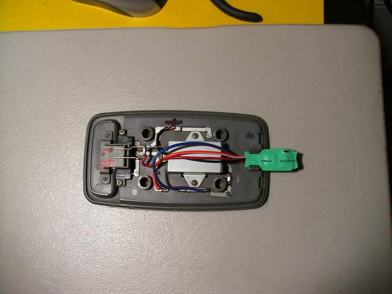

И так плафон на столе и готов к имплантации.
Для плафона в комплектации с люком стекло снимается отверткой со стороны противоположной переключателю.
IMG_3889.jpg [ 45.3 KIB | Просмотров: 40866 ]
Стекло снято.
IMG_3896.jpg [ 45.8 KIB | Просмотров: 40866 ]

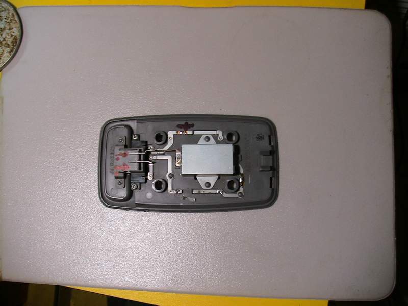

Теперь дорабатываем плафон отрезая кусочек жестяной дорожки идущей на минусовый контакт лампы.
IMG_3908.jpg [ 40.32 KIB | Просмотров: 40866 ]
К моему сожалению плюсовая железяка плафона на отрез отказалась паятся без кислоты а под рукой ее не оказалось и пришлось разобрать имевшийся в наличии вампир для обжима проводов и изъять из него контактный нож.
IMG_3913.jpg [ 42.86 KIB | Просмотров: 40866 ]
Теперь припаиваем провода согласно схеме подключения.
IMG_3918.jpg [ 45.18 KIB | Просмотров: 40866 ]
Загоняем плату в термоусадку и пристраиваем ее на плафоне.
IMG_3926.jpg [ 47.18 KIB | Просмотров: 40866 ]
Осталось добратся до машины, поставить плафон на место, настроить задержку и насладится результатом.
Настройки по умолчанию - 5 сек задержки выключения и 12,8В контроля напряжения.
Последний раз редактировалось Medved 13 мар 2016, 22:06, всего редактировалось 2 раз(а).

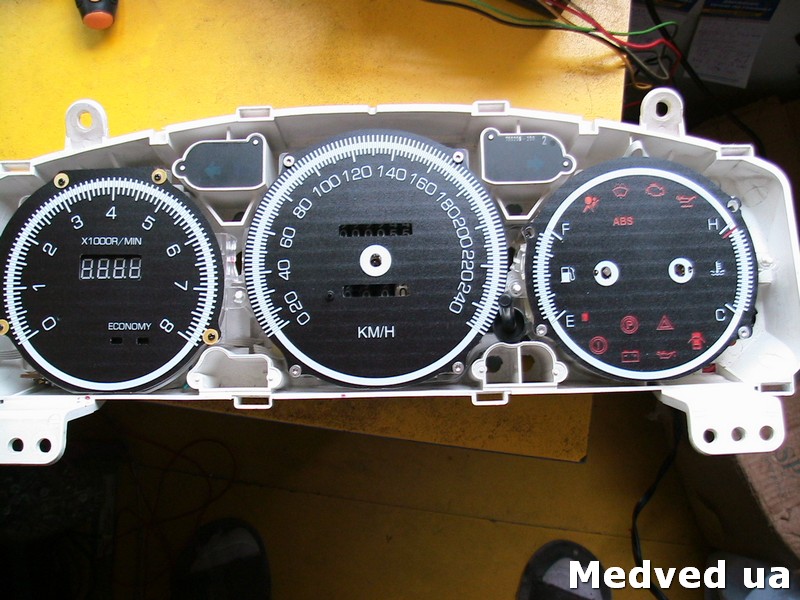

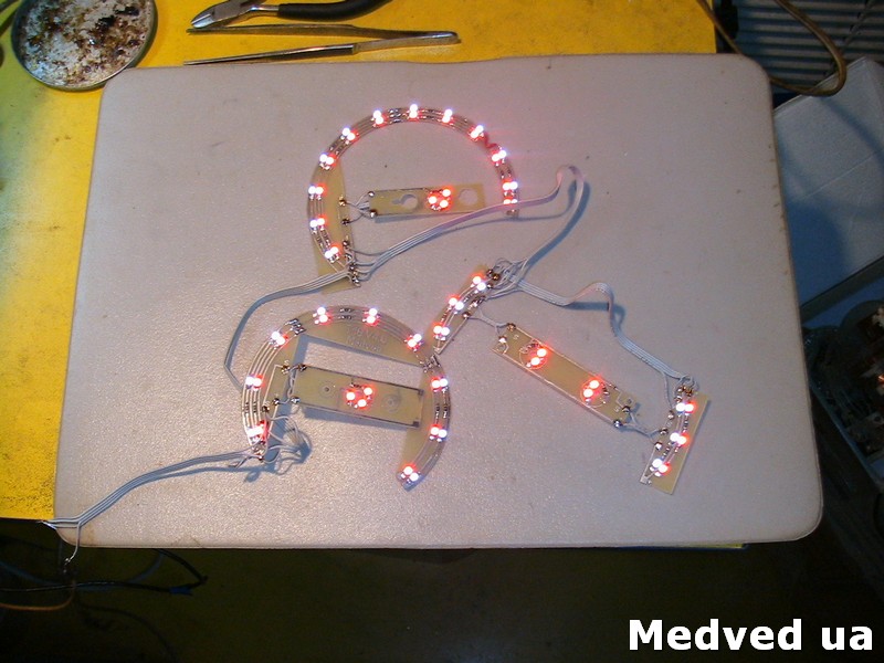

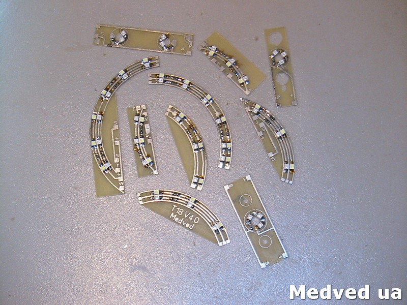

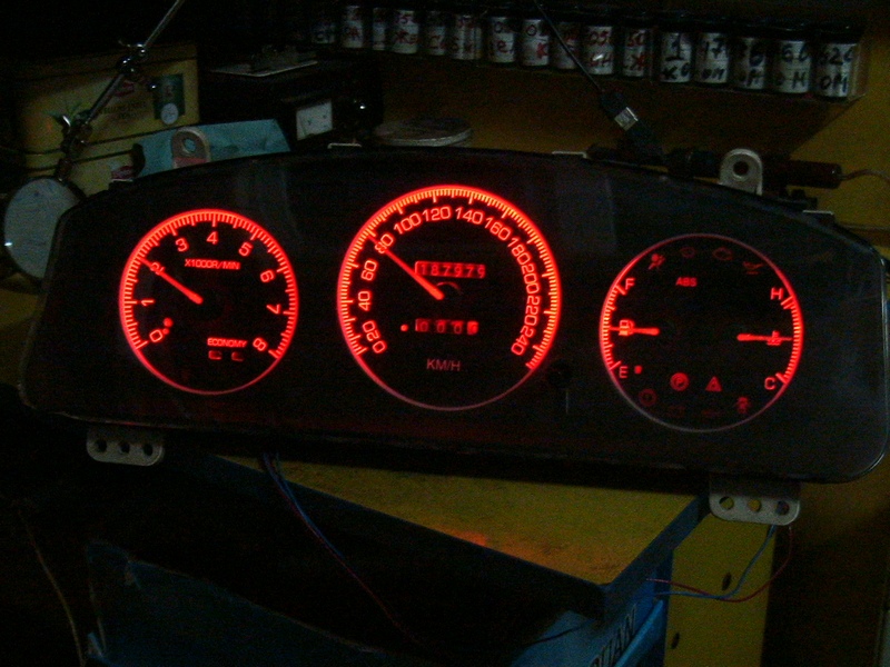

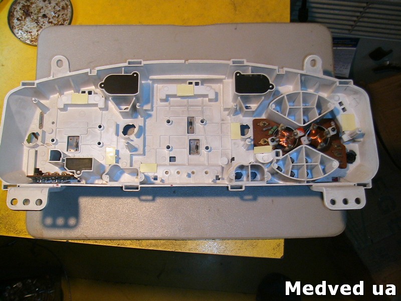

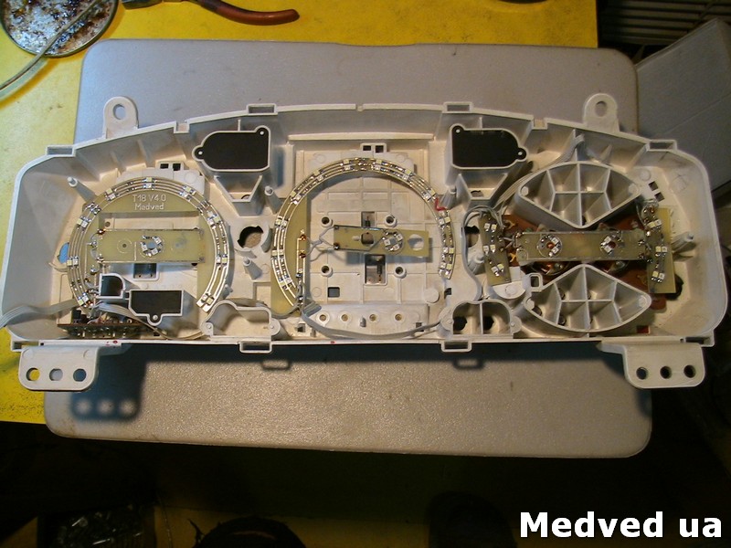

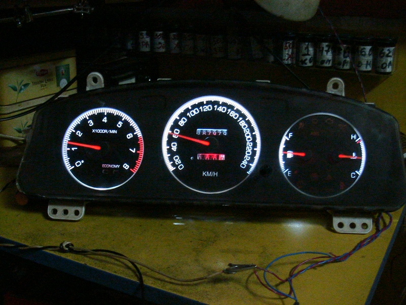

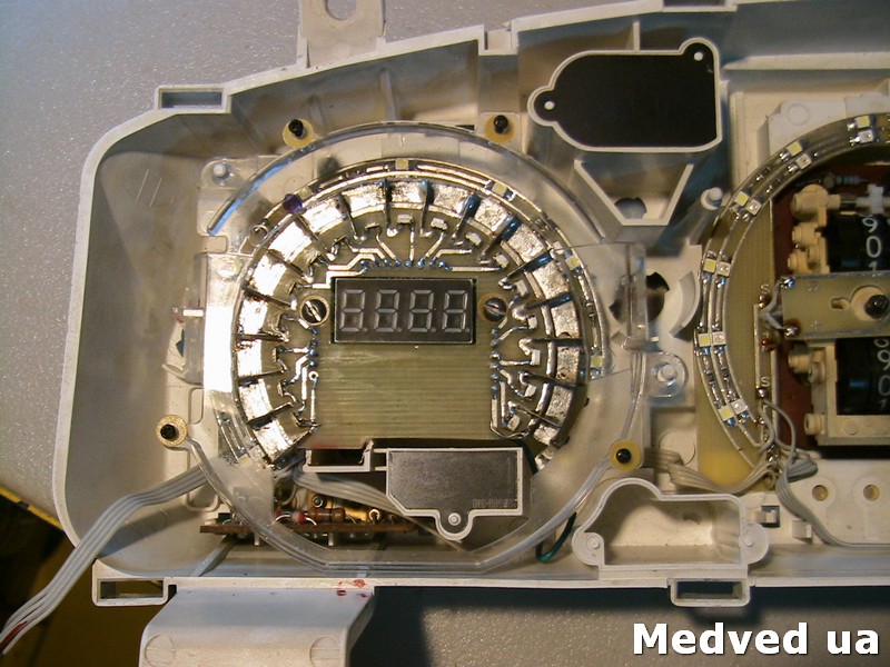

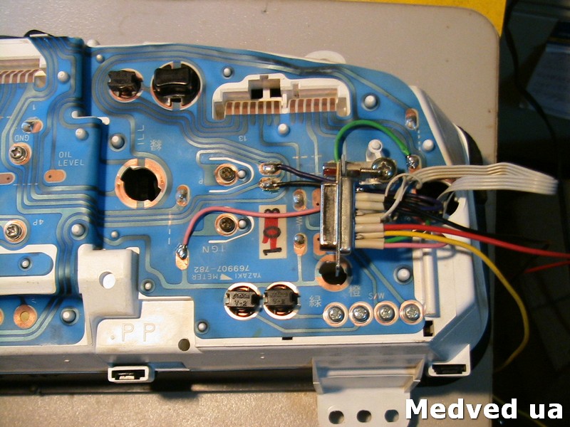

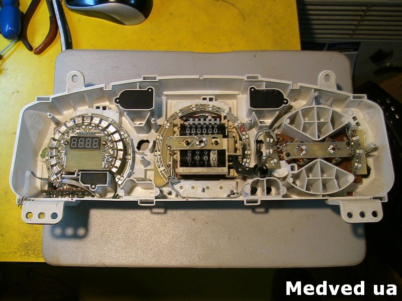

Время идет, новый апгрейд.
Изготовлена, установлена и работает - подсветка для Т18 v 4.0 трехканальная с функцией "Лайтшифт"
Все что она умеет и как программируется на видео.
https://www.youtube.com/watch?v=MUiIOJ-SjRg

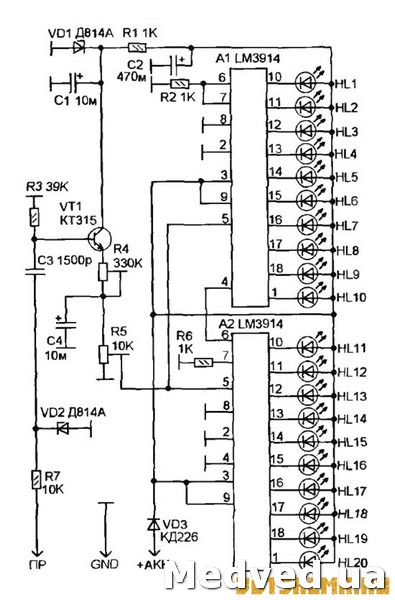

И немного фоток. Изначально задумывалась со штатным тахометром но волею случая к ней добавился гибрид из китайского цифрового в центре и самостоятельно изготовленного аналогово по периметру на LM3914.
IMG_5368.jpg [ 201.63 KIB | Просмотров: 39608 ]
IMG_5475.jpg [ 222.45 KIB | Просмотров: 39608 ]
IMG_5717.jpg [ 148.48 KIB | Просмотров: 39608 ]
IMG_5766.jpg [ 123.81 KIB | Просмотров: 39608 ]
IMG_5789.jpg [ 115.11 KIB | Просмотров: 39608 ]
IMG_5824.jpg [ 130.56 KIB | Просмотров: 39608 ]
IMG_5864.jpg [ 141.54 KIB | Просмотров: 39608 ]
IMG_5870.jpg [ 147.38 KIB | Просмотров: 39608 ]
IMG_5902.jpg [ 139.06 KIB | Просмотров: 39608 ]
IMG_6002.jpg [ 141.86 KIB | Просмотров: 39608 ]
лед тахометр20.jpg [ 63.48 KIB | Просмотров: 39608 ]
СообщениеДобавлено: 24 окт 2014, 21:23
и сколько сие творение в денежном эквиваленте??
СообщениеДобавлено: 25 окт 2014, 11:02
прикольная тема!
Мишаня - молодчага! :sila
СообщениеДобавлено: 25 окт 2014, 11:30
Зарегистрирован: 05 сен 2010, 16:10
Сообщений: 30
Приборка Невероятно крутая, снимаю шляпу! :hi
Я даже не представляю, как её можно было бы сделать еще круче!
Разве что добавить тест стрелок при зажигании (стрелки подпрыгивают к максимальным значениям и назад), но это наверное не всем по вкусу.
У тебя случайно нет такого в планах?
Была : Carina E GTi, 3S-GE, 1992 black liftback.
СообщениеДобавлено: 26 окт 2014, 18:41
Смотря какое, тахометры пока точно делать не буду, а трехканальная подсветка точно добавится к ассортименту поделок хотя контроллер управления подсветкой не мой.
И пока трех каналка доступна только для японок Т18. Нет возможности проверить платы в английском корпусе, все что у меня было по Т22 раздарил.
Если будет спрос то можно делать комплекты без подсветки стрелок и стрелки отдельно.
При установке комплекта без стрелок не придется разбирать приборы полностью.
Тест стрелок точно не планирую, а попытаться сделать и остальные приборы цифровыми вполне могу созреть.
Последний раз редактировалось Medved 13 мар 2016, 22:07, всего редактировалось 1 раз.
