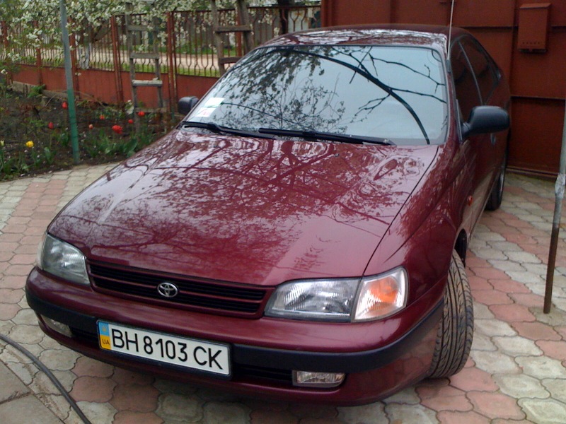

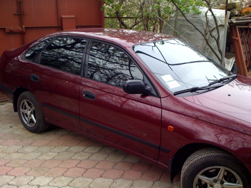

На днях затонировал мафынку, стало очч комфортно и уютненько внутри. Пропало очучение "АКВАРИУМА". Тем у кого тонировка есть рассказывать много не надо))) Вощем кайф. У меня на предыдущем авто была, теперь и на Карише есть.
Кста после зимы был плановый ремонт ходовой, думал что будет больше))) Поменяно было только стоечки стаба переднего и резиночки (сейленти), причем только передние, задних продольных тяг стабилизаторов.

СообщениеДобавлено: 24 апр 2010, 18:18
красавица машинка :!:
СообщениеДобавлено: 24 апр 2010, 18:23
пасиб
СообщениеДобавлено: 24 апр 2010, 19:12
Тонировочка ей очень идёт :!: :D Глаз не отвести :wink:
Где делал и по чём :?:
СообщениеДобавлено: 24 апр 2010, 19:17
Делал по дороге с Поскота в город (Автосмайл) контора называецца. Ценник нормальный. Там скоро и молярка будет, а сейчас там вмятины ровняют без покраски по америкосовской тех-гии. Если нада, звони расскажу подробно как найти.
