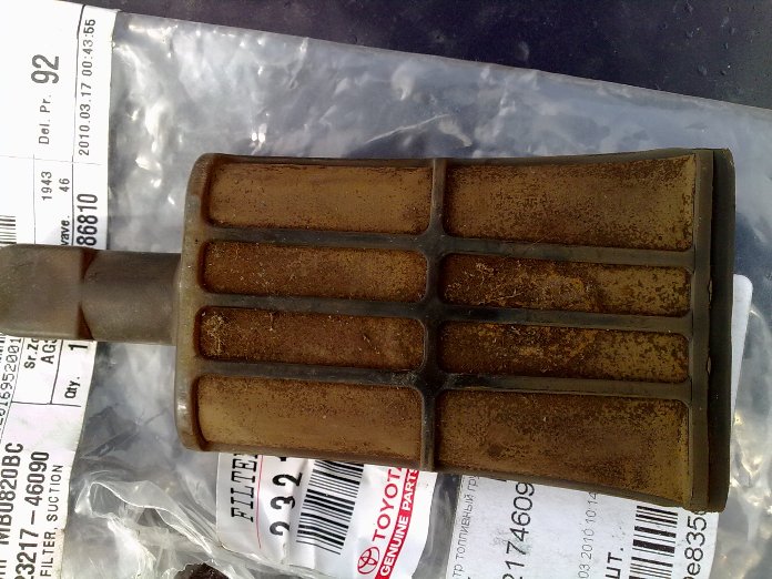

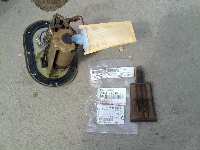

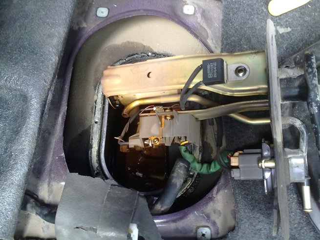

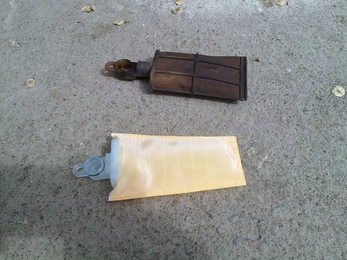

Небольшой отчетик. Поменял сальнички клапанов,ремень ГРМ,ролик, прокладку ГБЦ, прокладку клапанной крышки, притерли клапана, сделали раскоксовку поршневой. Заменили крестовину рулев. карданчика(от ваза), пыльник от таврии подошел на него, как родной, поменяли втулки, все смазали. Поменял фильтр в баке. После замены крестовины и втулок просто обалдел :shock: , как я раньше ездил!?

СообщениеДобавлено: 23 май 2010, 09:10
как я вижу, у всех 2х литровых одноклубников еще родные сетки в баке стояли))
СообщениеДобавлено: 23 май 2010, 09:21
Этот фильтр на всех Каринках одинаковый :?:
СообщениеДобавлено: 23 май 2010, 09:25
Я думаю на всех одинаковый.
СообщениеДобавлено: 23 май 2010, 09:30
я думаю что даже не только на каринках, я когда себе брал, мне дали на карину и на камри одинаковые, причем и на карине и на камри стояли немного другие, но подошло все идеально, т.е. крепления одинаковые и фильтра взаимозаменяемые.
СообщениеДобавлено: 23 май 2010, 09:35
Спасибо за информацию :!:

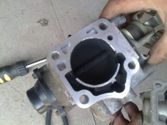

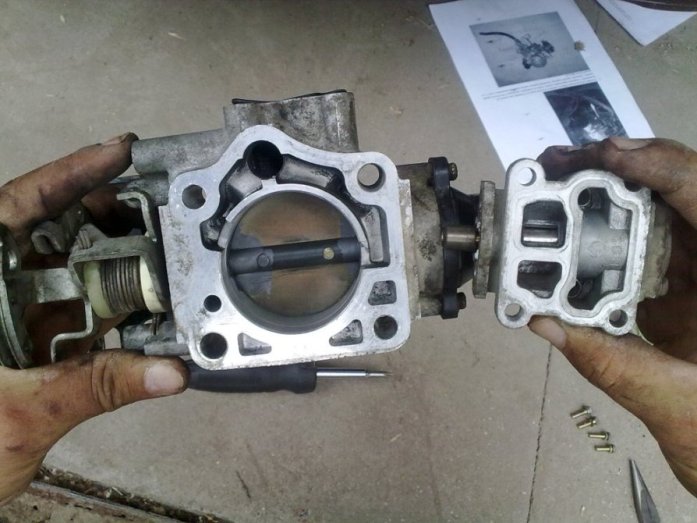

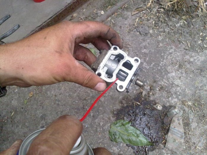

Сегодня почистил БДЗ и КХХ. После этого завел, обороты на прогретом двигателе поднялись до 1500об\мин. Отрегулировал до 700об\мин. Гадости там было много. Пока холостые не плавают. Интересно, снизится ли расход :roll: ?(до этого в городе был около 10л на 100км).

СообщениеДобавлено: 21 июн 2010, 18:32
у меня после чистки расход не упал, но машина стала мягче и плавнее на отзыв на педаль газа
СообщениеДобавлено: 21 июн 2010, 18:52
Будь ласков раскажи как ты регулировал ХХ ход?
Он вроде регулировки не подаётся.
СообщениеДобавлено: 21 июн 2010, 19:32
Регулировочным винтиком :) . Посмотри внимательно, он есть у всех.
СообщениеДобавлено: 21 июн 2010, 22:11
не совсем так, он есть но головка срезана, и вообщето его крутить не надо было, поэтому и срезают головку:)
СообщениеДобавлено: 22 июн 2010, 07:23
У меня шпилька с гайкой, в шпильке паз под шестигранник. А почему нельзя? :?
СообщениеДобавлено: 22 июн 2010, 09:14
Потому что положение ДЗ регулируется на заводе, а обороты ХХ, при исправной системе регулируется компом.
Но возможно у тебя его уже крутили, и я думаю тебе надо было не обороты им выставлять, а в правильное положение, чтобы не было закусывания ДЗ или пропускания воздуха.
Кстати, а ты проверил ДПДЗ? Ты же все таки менял ее положение, могло сбится.
СообщениеДобавлено: 22 июн 2010, 10:54

СообщениеДобавлено: 22 июн 2010, 14:39
А приборчик такой есть, работает как металоискатель но наоборот:arrow:наз имеритель толщины лакокрасочного покрытия :!:
СообщениеДобавлено: 22 июн 2010, 15:33
ДПДЗ я не сбивал(как ДПДЗ проверять?). А вот закусывать немного стало. Может мне винтиком обратно покрутить и просто сбить комп?
СообщениеДобавлено: 22 июн 2010, 17:04
Сообщений: 113
Откуда: Мариуполь
Voldemarik В процесе эксплуатации что то засерается , что то стирается , а раз есть регулировочный винт под шестигранник ( у меня кстати тоже так было после чистки ) то им регулировать и нужно , а умным скажу положение клапана холостого хода да , выставляется на заводе но после наших пробегов ни один комп не выставит его в нужное положение . Можно регулировать еще отпустив два болтика под отвёртку , на самом КХХ но там прорези не хватает чтобы выставить нужные обороты , так что всё сделал правильно !!!!!!!!!
СообщениеДобавлено: 22 июн 2010, 19:03
Всё выстовлятся!В букваре всё написано,этот винт не служит для регулировки ХХ хода тоесть в наших авто ХХ ход нерегулируется положением дросельной заслонки научен на собственном опыте :(
если приоткрывать дросель то естественно увеличется расход,а если не стобильный или занижен или завышен ХХ ход то это совсем другая причина.Если слишком высокие обороты на холостом ходу ищи подсос воздуха если занижен причин ещё больше,свечи,ВВ провода,зажигание,воздушный фильтр и после него,топлевный филть ,и даже неисключино что засорилась пробка бензобака так как в ней есть отверстие чтоб туда попадал воздух в противном случае из бака бензин не высосиш без воздуха :D :D :D
СообщениеДобавлено: 22 июн 2010, 19:07
скажу по секрету клапан в пробке аварийный, в нормально работающей система эту функцию выполняет адсорбер.
