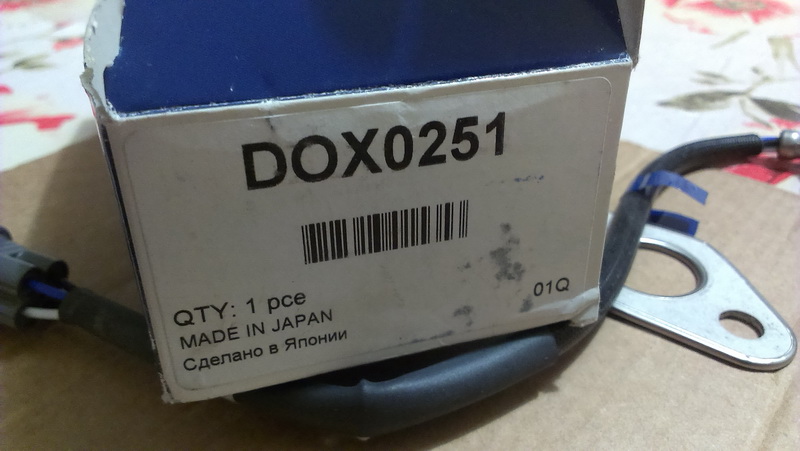

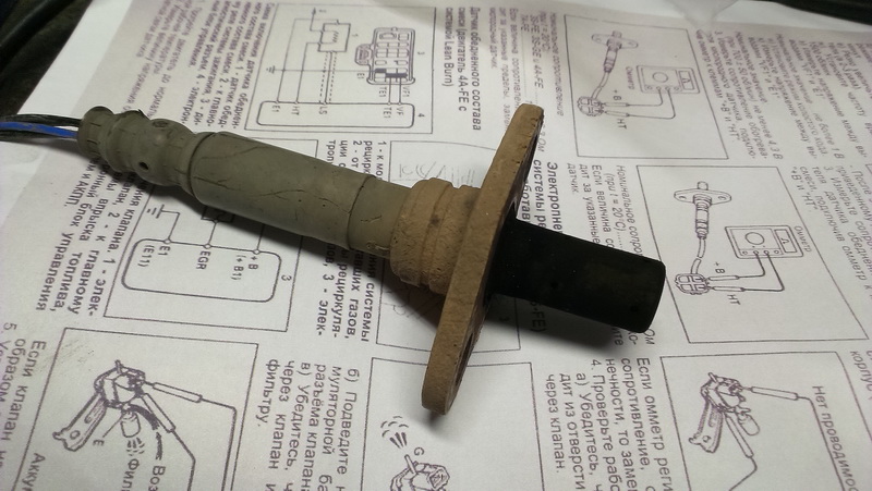

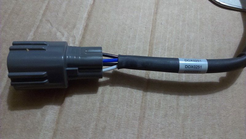

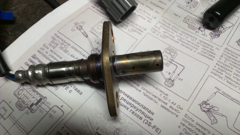

Часто слышу вопросы по лямбда-зонду для 4AFE LB 1.6
вот ссылка на рабочий датчик http://vegaauto.com.ua/search&s=Dox0251 ... a=&timep=0
и фотки содержимого
IMAG4219.jpg [ 124.66 KIB | Просмотров: 40844 ]
IMAG4220.jpg [ 119.81 KIB | Просмотров: 40844 ]
IMAG4221.jpg [ 103.45 KIB | Просмотров: 40844 ]
IMAG4227.jpg [ 110.36 KIB | Просмотров: 40844 ]
IMAG4228.jpg [ 132.29 KIB | Просмотров: 40844 ]
IMAG4233.jpg [ 133.68 KIB | Просмотров: 40844 ]
Комментарий к файлу: старый датчик
IMAG4234.jpg [ 143.42 KIB | Просмотров: 40844 ]
