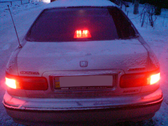

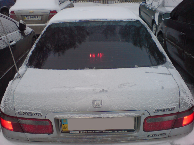

Еще фотки новой красавицы

СообщениеДобавлено: 15 янв 2009, 21:53
Лампу в поворотниках поменять надо, и повторители на белые.
СообщениеДобавлено: 16 янв 2009, 09:43
Согласен... Желтая лампа и повторитель немного портят вид... Сам до этой фотки не обращал внимания....
СообщениеДобавлено: 16 янв 2009, 10:11
а мне и так нравится
можно добавить противотуманочки :!:
СообщениеДобавлено: 16 янв 2009, 11:33
поставлю хелу микро де с хеноном, но пока денег нет даже просто на хенон в головной свет (((((((
буду постепенно конфету делать )))

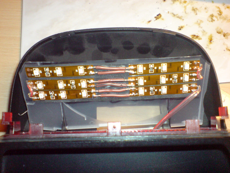

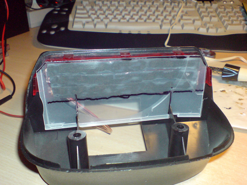

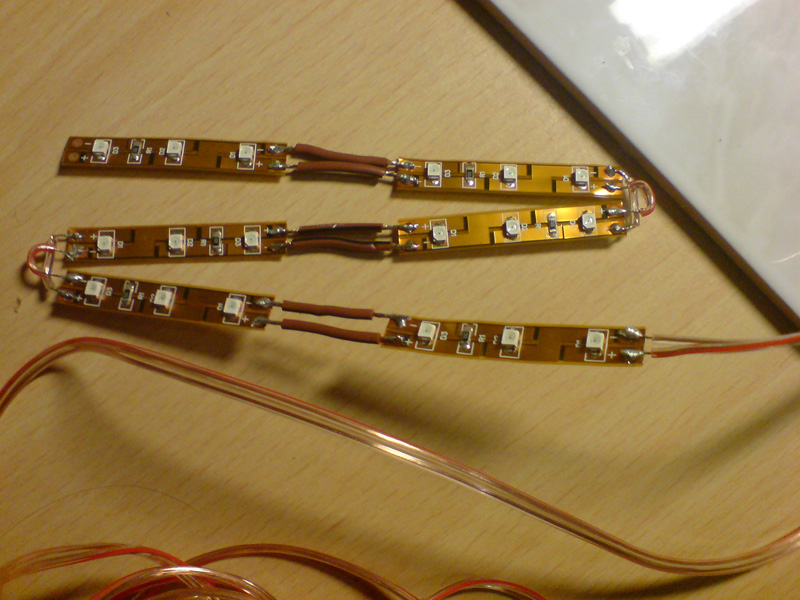

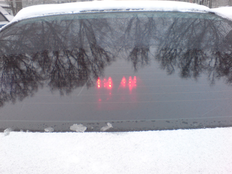

Вот нечего было делать на выходных (и захотелось паяльником поработать) и решил переделать дополнительный стоп сигнал с лампочного (лампочка на 21 Вт) на диодный. Использовал свое любимое решение 3СМД диода на клейкой ленте.
Комментарий к файлу: Крупным планом днем

Комментарий к файлу: Перед сборкой
3.JPG [ 211.24 KIB | Просмотров: 36845 ]
2.JPG [ 205.03 KIB | Просмотров: 36845 ]
Комментарий к файлу: Процесс изготовления
1.JPG [ 183 KIB | Просмотров: 36845 ]

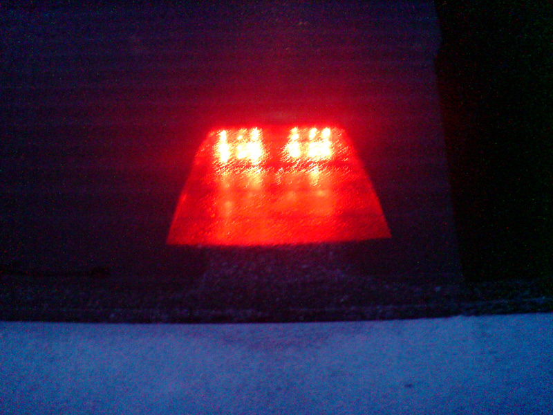

СообщениеДобавлено: 18 янв 2009, 18:52
Фото в сумерках
Комментарий к файлу: Крупный план
7.JPG [ 237.13 KIB | Просмотров: 36844 ]
Комментарий к файлу: Общий вид
6.JPG [ 211.47 KIB | Просмотров: 36844 ]

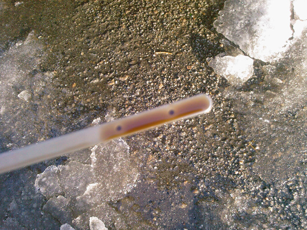

Продолжается тестирование масла POLO SYN PRO 1000 Premium SAE 5W-40 API SM/CF. Пройдено 2000 км. Машинка не потеряла приемистости. После 4000 об стрелка до 6000 так резво улетает что я просто балдею... Фотки щупа прилагаю... Это при том что до этого лился кастрюль 10-40. Поло было залито без промывки двигла.
Тот же мой Арал 5-50 на каринке после 2000 км был черный....

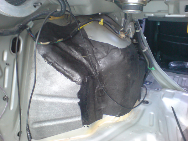

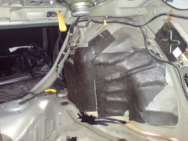

Вчера разобрал весь зад мафынки. Снял сидушки, всю обшивку... Вымыл все, содрал отошедшую от времени шумку с арок и стаканов и поклеил новую и более качественно (обклеил всю поверхность). Осталось обклеить полочку виброй и все будет ок :) Также начал задумываться при замене стоек вкинуть распорку между задними стаканами.
СообщениеДобавлено: 03 фев 2009, 09:38
Выкладываю фотки обесшумки арок. Шумил жеской СТПхой. Все качественно. Грел феном, приклеил и потом еще догревая феном зубилом выгонял воздух и качественно раскатывал по поверхности.
А как бонус багажнику - была снята вся обшивка и тщательно выкупана с моющим в ванне и высушена. На вид однозначно посвежела. Химчистка в баллончиках отдыхает. И дешево и результат супер! Рекомендую.
