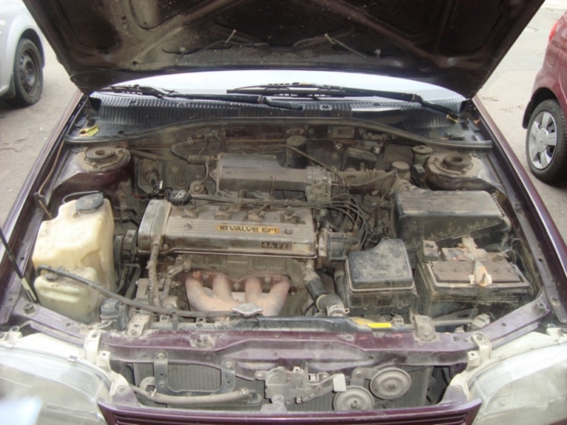

СообщениеДобавлено: 13 ноя 2008, 13:10
Зарегистрирован: 11 ноя 2008, 12:54
Сообщений: 39
вот он ... :oops: правда намного пыльный, я его два года назад мыла ...
fotik 0011.jpg [ 204.99 KIB | Просмотров: 25023 ]
СообщениеДобавлено: 13 ноя 2008, 13:35
Передай своему "мастеру", что это ЛБ
На опорах стоек, вверху, такие черные резинки, есть заглушки?
Если нет надо поставить.
