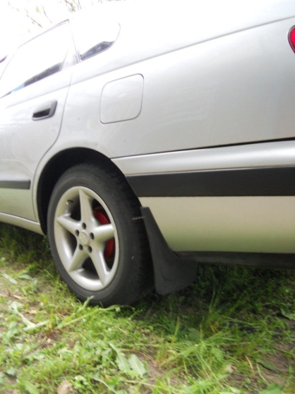

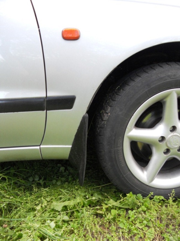

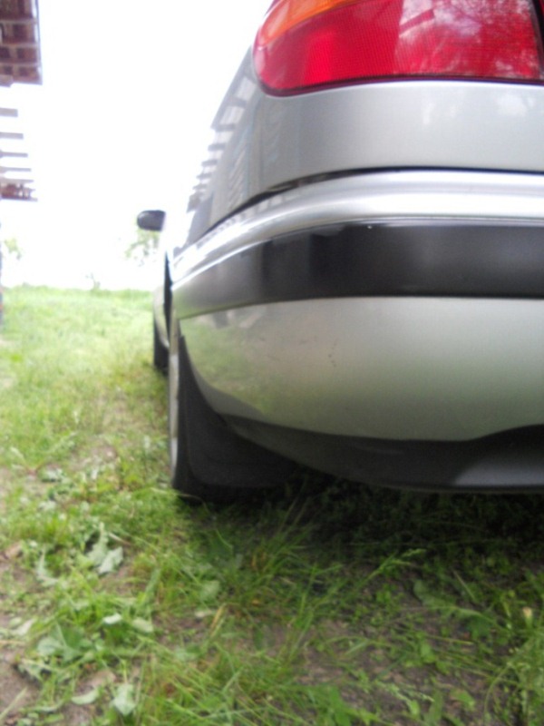

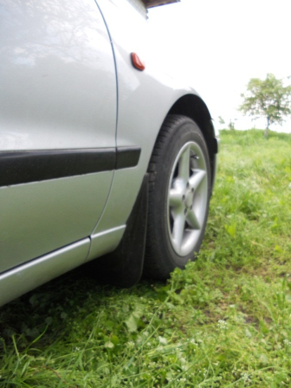

И та на прошлых выходных я занялся немного кузовом. Были зачищены и обработаны передние и задние колесные арки. Использовал наждачку, преобразователь ржавчины боди и грунтовку с цинком той же марки, битумную мастику. Задний бампер так же был снят. Ржавчины под ним не было.
Наконец то установлены задние и передние брызговики. :yahoo Задние элегант №2, передние прибалтийские, если кому надо точно, сгоняю на рынок и уточню (забыл от них коробку у себя на родине). Задние посоветовал кстати BeckS, за что ему огромное спасибо. :vik Передние вобще суперские, из мягонькой резины, гнутся как хочешь. :-)
Дальше в планах обработка днища с двух сторон и замовиливание.

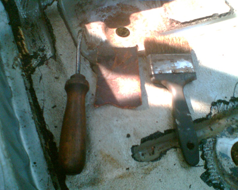

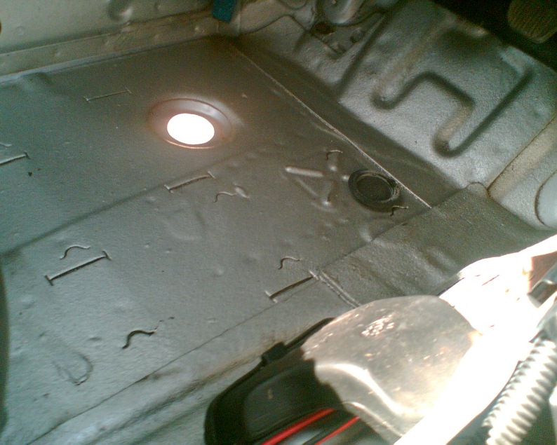

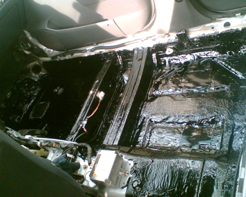

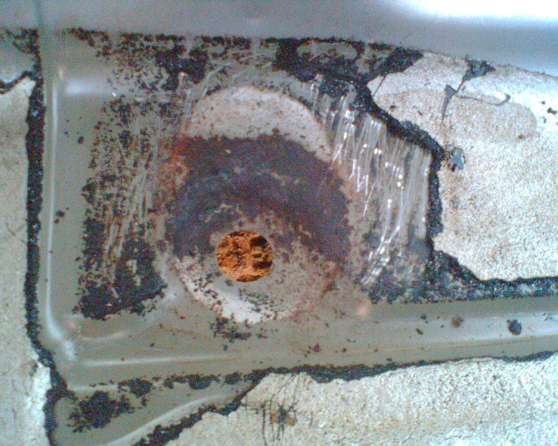

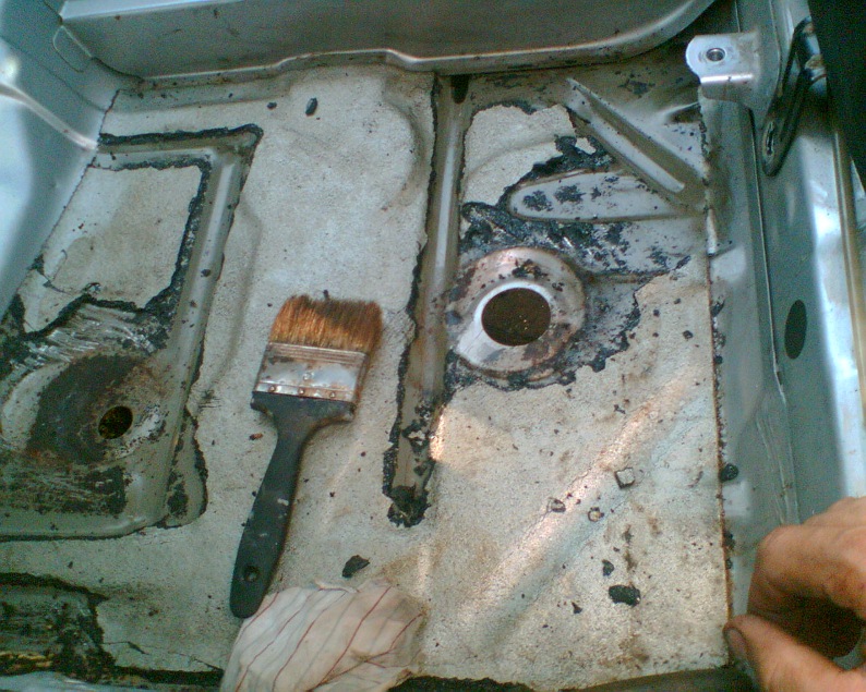

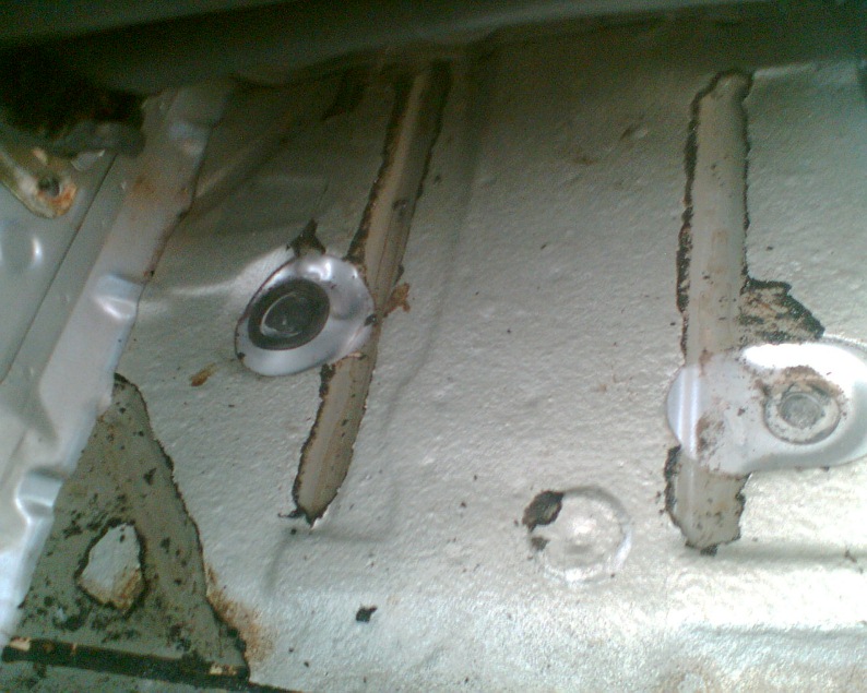

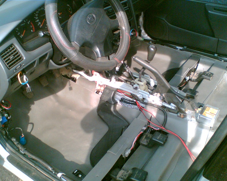

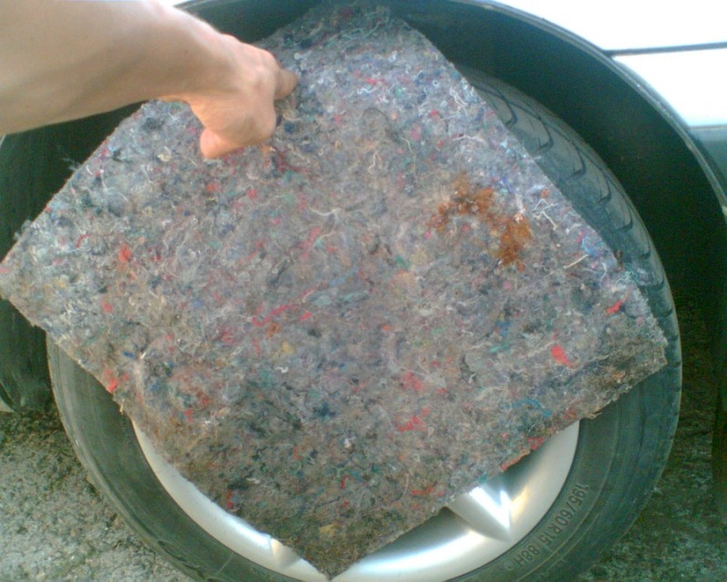

Продолжаем бортовой журнал. За эту неделю было сделано (жаль спешил, по этому не все фотографировал)
Подключены ПТФ, обработка днища с двух сторон, частичная шумоизоляция (пол салона и багажника, еще доделаю двери), Полное замовиливание всех скрытых полостей кузова, установлены на зад подкрыльники.
Фото017.jpg [ 152.9 KIB | Просмотров: 41393 ]
Фото018.jpg [ 148.19 KIB | Просмотров: 41393 ]
Фото019.jpg [ 150.1 KIB | Просмотров: 41393 ]
Комментарий к файлу: место где под ковролином долгое место собиралась влага
Фото015.jpg [ 204.83 KIB | Просмотров: 41393 ]
Комментарий к файлу: виновник ржавчины
Фото016.jpg [ 141.8 KIB | Просмотров: 41393 ]

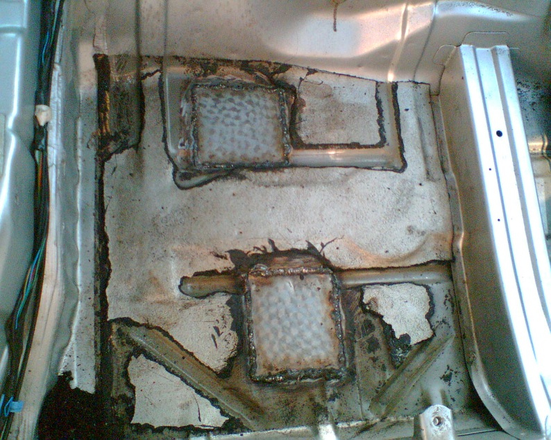

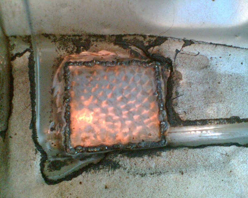

Попробовал отчистить от ржавчины и добыть живой метал. Не по получилось. Начали появлятся дырки. Психанул, взял нержавейку, вырезал и заварил. Потом все тщательно обработал преобразователем ржавчины, грунтовкой с цинком и покрыл битумной мастикой. Метерыали марки боди.
Фото012.jpg [ 249.97 KIB | Просмотров: 41392 ]
Фото020.jpg [ 168.52 KIB | Просмотров: 41392 ]
Фото021.jpg [ 105.47 KIB | Просмотров: 41392 ]
Фото022.jpg [ 209.89 KIB | Просмотров: 41392 ]
Фото023.jpg [ 213.22 KIB | Просмотров: 41392 ]
Фото024.jpg [ 224.68 KIB | Просмотров: 41392 ]
Фото025.jpg [ 225.29 KIB | Просмотров: 41392 ]

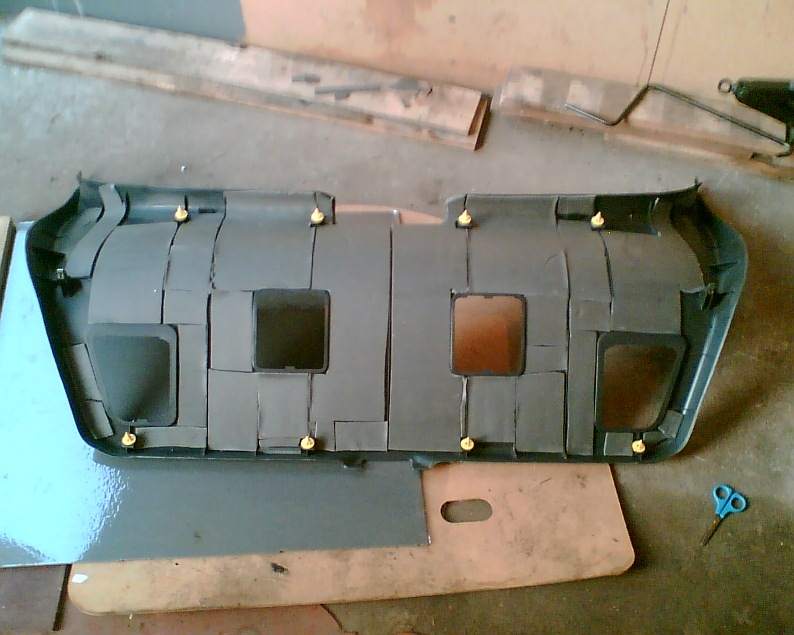

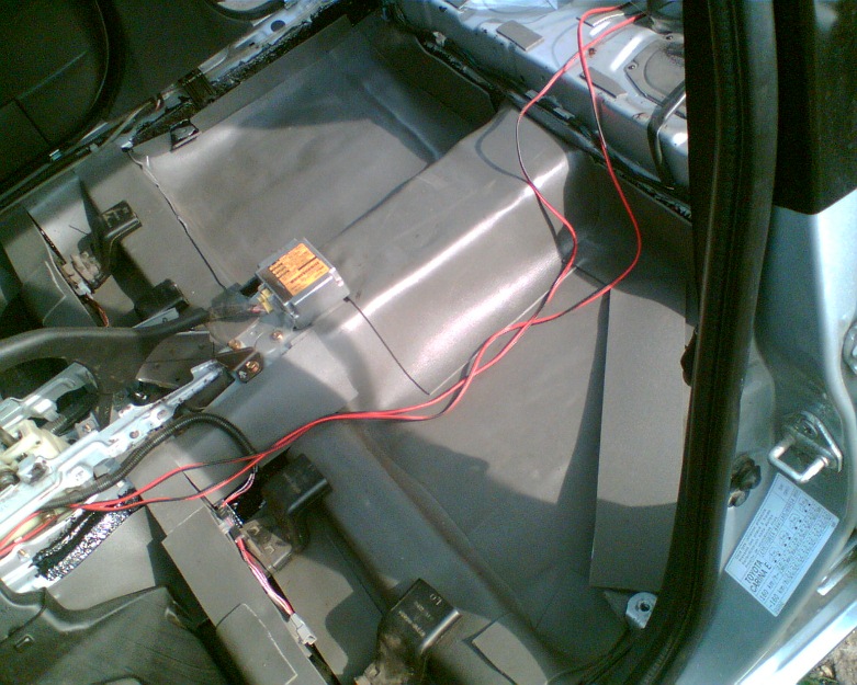

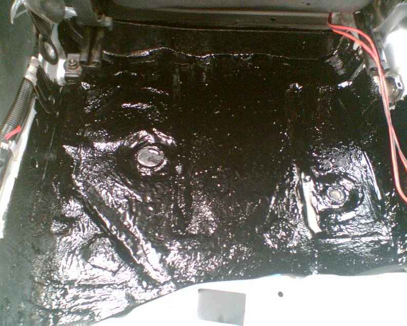

На багажнике тренировался, по этому в целях экономии пользовался кусочками. Пол багажника и особенно салона покрыл в два слоя.
Фото026.jpg [ 130.85 KIB | Просмотров: 41392 ]
Фото027.jpg [ 176.9 KIB | Просмотров: 41392 ]
Фото000.jpg [ 188.25 KIB | Просмотров: 41392 ]
 Заголовок сообщения: Re: Моя новая любовница
СообщениеДобавлено: 16 сен 2012, 17:28
заваривать тех отверстие нельзя!!
в холодное время года может собиратся конденсат,а выходить ему некуда!вот так днище и гниёт быстрее!!
а рас заварил,то не надо было полностью шов проваривать.хватило бы и прихваток,а стыковочный шов пройтись спец герметиком!!.
и перед нанесением каких либо покрытий на голый метал обязательно грунтовать,а потом нанесение.
СообщениеДобавлено: 16 сен 2012, 17:30
вот это по взрослому, молочага, а на пол вибропласт клеил, или только сплен?
СообщениеДобавлено: 16 сен 2012, 17:38
Так и сделал. Прошол для надежности преобразователем ржавчины, потом грунтовка с цинком, а потом битумная мастика.
А тех отверстия сделать не сложно. Подумаем, может в следующем году и сделаем пару отверстий :hz
Последний раз редактировалось Юра 16 сен 2012, 17:45, всего редактировалось 1 раз.
СообщениеДобавлено: 16 сен 2012, 17:40
Только сплен. Он мне и так в копеечку влетел. Брал с низким процентом поглощения влаги, менее 1% на поверхность.
смотри что бы поздно небыло!!
я серьёзно.был печальный опыт по незнанию!!
за два года пришлось в варивать латки примерно 30*40см.не на карине,но также оцинковоной машине!!
От сплена эфект есть какой-то? Сколько он у тебя мм?
Я недавно ковер снимал стирал, увидел голое днище без какой-либо шумки, сел подсчитал, получилось на пол 150у.е. примерно вибра+шумка, тут меня жаба и задавила))
СообщениеДобавлено: 16 сен 2012, 18:19
я делал значит стп бани м 1.5мм потом в переди и под торпеду StP Акцент 15 ЛМ КС.
а с зади сплен 5мм.
в мороз -25 я реально ездил в красовках.
естествено и шума меньше стало!!
СообщениеДобавлено: 16 сен 2012, 21:31
Брал StP Сплэн 4мм. Пока ничего сказать не могу. Так как еще не выезжал. Все еще собираю машину после разборки.
СообщениеДобавлено: 16 сен 2012, 21:36
смотри что бы поздно не было!! я серьёзно. Был печальный опыт по незнанию!!
за два года пришлось вваривать латки примерно 30*40см.не на карине,но также оцинкованной машине!!
Я туда столько мастики положил, что даже если там какой-то конденсат появится, ничего страшного не будет. Все равно буду после зимы снимать покрытие для просушки и обследования.
