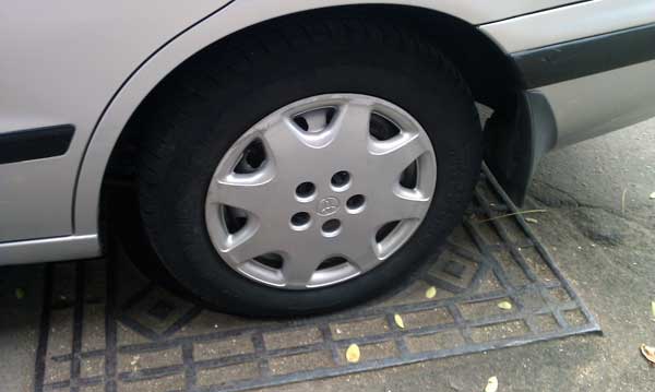

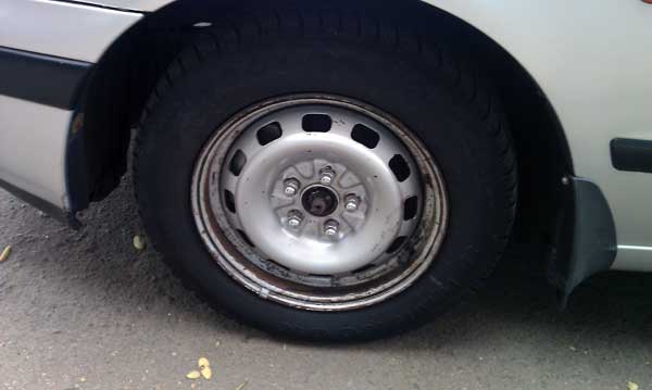

Теперь вопрос к клубням, у кого есть лишний колпак на стоковые диски R14?
Готов, купить, выменять и тд :) А то как-то неэстетично смотрится.

З.Ы, Где колпак на колесо найти стоковый никто не подскажет?

delight
я сам колпак давно ищу, найдешь- маякни...
