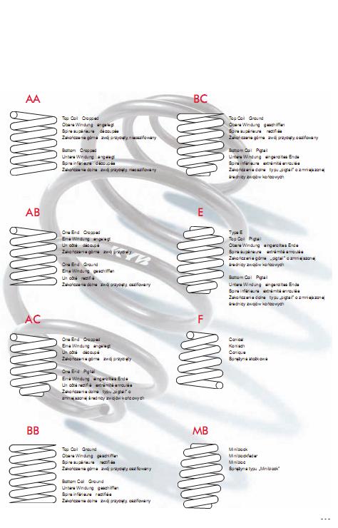

dzyub4uk писал(а):
На карину кажись таких не делали... Могу ошибаться...
http://www.autogold.com.ua/index.php?productID=25201 нокак эти все типы разлечить?
в файлике одна из страниц каталога пружин, какие из них есть прогрессивные - не понятно.
Скачать пдф по пружинам можно здесь http://www.kayaba.ua/products/detail.php?SECTION_ID=181.
Подскажите кто знает :help
1.JPG [ 54.3 KIB | Просмотров: 29662 ]

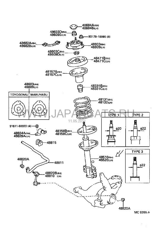

И ещё вопрос -
При замене стоек, обязательно нужно менять опорные подшипники, если диаметр штока стойки не такой как на предыдущей?
050-952 16 02

еще не слышал что при замене стоек надо менять опоры.... Я ни разу опоры не менял.... Ты же покупаешь стойку которая подходит на тойоту карину, и если ты поменяешь опору то только по каталогу на оригинал с таким же отверстием :)

я согласен, но стойки на карину бывают со штоками разного диаметра согласно схемы на Екзисте, потому и спрашиваю чтоб не наделать делов.
Кстате можт кому надо схемы с Екзиста, есть в jpg формате
ПЕРЕДНИЕ ПРУЖИНЫ И АММОРТИЗАТОРЫ, СТАБИЛИЗАТОР.jpg [ 58.24 KIB | Просмотров: 29648 ]
050-952 16 02

Задние скорее всего нужно будет менять, я когда по кругу менял мне так и сказали, "задние бери 100% а передние снимим и тогда уже посмотрим!, так и получилось, задние были просто в смятку а передние нормальные!
