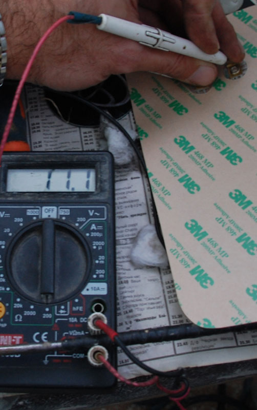

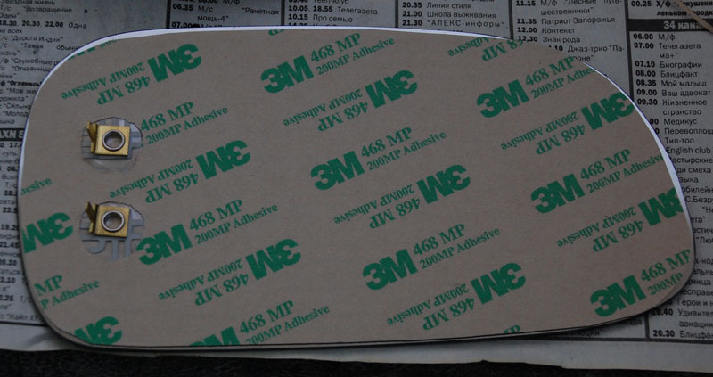

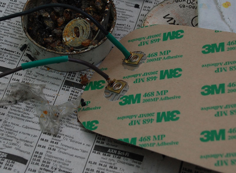

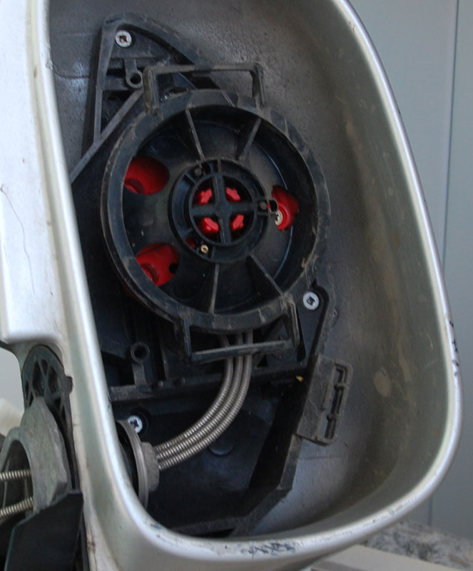

Снял зеркала с машины без проблем. Думал сначала попробовать снять стекляшки прямо на улице. Хорошо что не стал. Нагревал простым феном. Сощёлкнуть зеркало с наружной стороны, как показано на ру.форуме так и не смог, зато легко сощёлкнул хорошо нагретые защёлки 1 и 2 со стороны машины, тем паче что зеркало отклоняется в ту сторону гораздо больше и видишь что делаешь. Остальное-дело техники. Наружный контур нагревателя пришлось срезать-не поместился, потому сопротивление немного увеличилось. Зеркало с пластиковой пластины снимал и одевал, предварительно нагрев, исключительно руками.Перед защёлкиванием собранного зеркала уже на вращающуюся основу срезал немного фаски на наружных защёлках, чтоб легче защёлкнулось. Одно защёлкнулось вообще легко, со свотым немного помудохался, но тоже удачно. В итоге-2 зеркала с торчащими проводами. Завтра, если успею, вторая часть марлезонского балета(двери и электрика)
Комментарий к файлу: полное сопротивление

Комментарий к файлу: отщёлкивал в точках 1и 2. В вырез для отвёртки не видно куда тычешь, да и пластмасса там оч. жёсткая

Комментарий к файлу: сопротивление с обрезанной одной дорожкой
