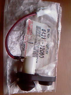

вот наконец получил кнопочки и поменял
теперь и у задних пассажиров есть свет :lol:

а ты не думал что кроме отсутствия света на этой двери, не было и сигнализации на этой двери.
СообщениеДобавлено: 05 апр 2009, 23:23
Кстати да. Вольдемарик прав на счет сигналки, когда ставил сразу поменял три дохлых кнопки.

впринципе сигналка и беспокоила :lol:
свет для пассажиров как бонус
СообщениеДобавлено: 06 апр 2009, 08:56
Voldemarik, в 99% случаев либо вскрывают передние двери, либо бьют стекло. Я еще ни разу не встречал чтобы кто то покушался на задние двери.
Возможно, но ты не забыл о том, что дверь может не закрыться до конца и когда поставишь на сигналку об этом не узнаешь.....
вот и все, тихо все с салона можно вынести, как минимум.
а я не покупал.. :P я их отреставрировал.. :wink:
зы- и скока они обошлись??
СообщениеДобавлено: 06 апр 2009, 13:22
85грн штучка
менял 3 штучки

я покупал 90 грн/шт. а отреставрировать не удалось - корпус монолитный
СообщениеДобавлено: 06 апр 2009, 16:25
ну монолитный не совсем верно сказано.. там крышка железячная .. и приплавлена пластмассой и фсе.. :wink:
СообщениеДобавлено: 06 апр 2009, 22:29
кто то разбирал, на российском форуме было.
а еще мне сказали что от ваза подходит, купил, посмотрел как ставить, и понял что без колхоза не получится, попшикал ВД минут 5 нажимал и заработало:) так что не надо сразу покупать, можно попытаться починить.

ремонтировать не хотел
а колхоз до хорошего не доводит
поэтому решил поменять на новые оригинальные
