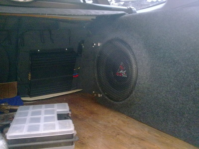

фото
0398.jpg [ 59.9 KIB | Просмотров: 25165 ]
СообщениеДобавлено: 19 сен 2010, 22:39
саб практически готов
осталось шлифануть и обтянуть карпетиком :)
Уже знатно выглядит :D

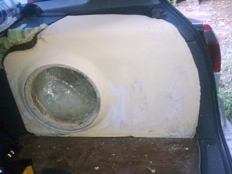

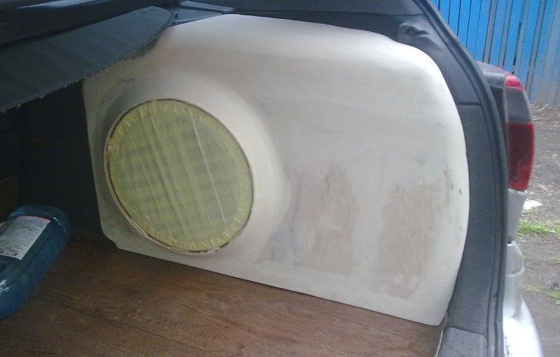

Вчера выдались "солнечные" выходные, и наконец то добрался до саба.... пол пути пройдено, остался монтаж
Комментарий к файлу: отшпаклеван

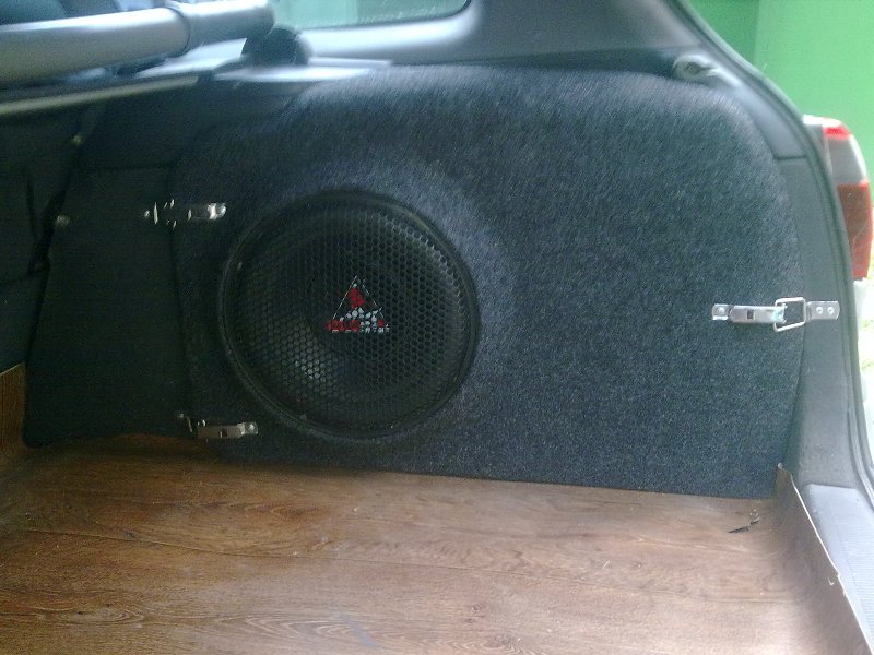

и обтянут
вес коробка 17 кг... тяжелый зараза
минимальная толщина слоя стекла 1 см, максимальная... хз, объем 25,5л

материал брал у знакомого, полиэфирка по моему по 45 грн/ кг + отвердитель, стекло точно не помню, плотность 200грамм, кажется 55 грн/ кг. Ушло 8 кг полиэфира и ~2 кг стекла. + 1,2 кг шпаклевки + баллон пены. Брал в прошлом году, какие сейчас цена, не знаю.
Времени ушло не много, можно за неделю управится. но я растянул удовольствие на пол года.
Фронтальная стенка, фанера 18 мм + под сабом подкреплено 12мм, задняя стенка ДСП (на нем слой стекла 1 см) + 2 перемычки. В общем это сейчас самая прочная деталь в машине. :sila
Копия Фото0740.jpg [ 96.91 KIB | Просмотров: 24543 ]
Копия Фото0742.jpg [ 109.13 KIB | Просмотров: 24543 ]
