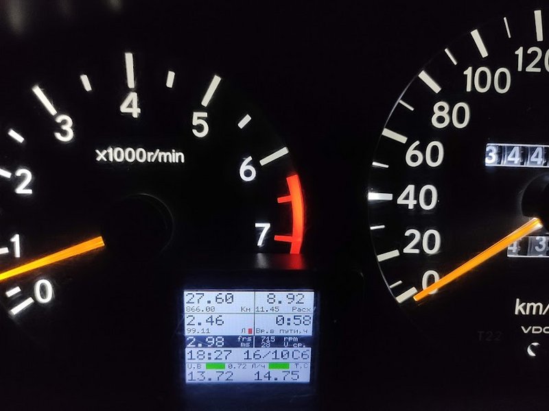

Заправился 92 бензином. Интересно было посмотреть, что изменится. По показателям-ничего.
Итак, на холостых, при обычном режиме время работы форсунки 2,97-3,15 мс, расход 0,68-0,73 л/ч, при включении габаритов 3,5-3,7мс, 0,76-0,78л/ч, при включении фар 3,8-4,2мс, 0,78-0,83 л/ч. Обороты не меняются 690-720об/мин. Всё это справедливо при езде в плотных городских пробках. При этом мозги могут и уменьшить эти значения в зависимости от напряжения зарядки аккумулятора. Скажем, если дорога была пустая и вы ехали с нормальной скоростью, не стоя в пробках, то даже при включенных фарах параметры могут измениться на режим "без фар". У меня на фото оказался именно такой режим даже при включенном свете. По большому счету, глядя на расход топлива в час сразу можно увидеть, нормально работает мотор или нет. Скажем, когда у меня был подсос через сальники заслонок ЛБ, расход был значительно нестабильнее и двигался от 0,78 до 0,85 л/ч. Ну и интересный момент с расходом по городу. Вот фотка, где показаны параметры поездок по Одессе, одна короткая(27,6км) в выходной день, вторая(маленькие цифры 866км)-поездки 80-90% которых приходится на жесткие одесские пробки в рабочие дни. Как видно, разница существенна 8,9 против 11,5 литров. Это еще раз подтверждает, что сравнивать расход в городском цикле просто бессмысленно. Статистика показывает, что основа экономии топлива-режим торможения двигателем, когда форсунки вообще не работают, а автомобиль двигается. Ну и скоро произведу контрольную заправку. Сейчас без сброса счетчика заправил 120л. Как видно, израсходовано уже 99,11л. Осталось снова заправиться до полного.

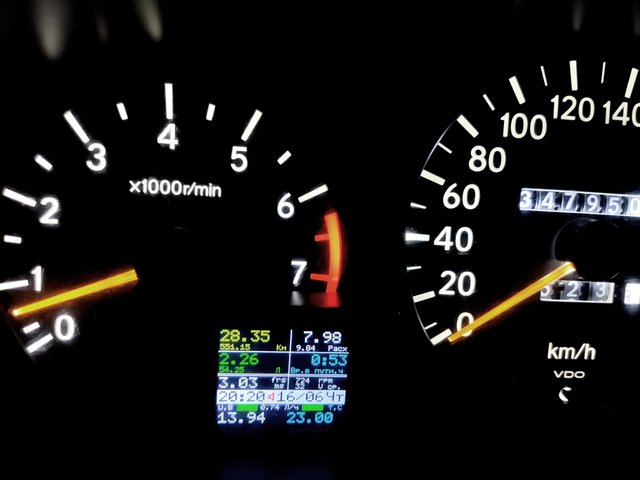

Сегодня, кстати откатал почти 50 км на 2ух БК, один мой в приборке, второй поставил уже универсальный для прогона. Показания абсолютно идентичны. Это значит, что показания считываются корректно и без единой ошибки. Выглядит это так:
На второй фотке видны оба БК и видно(правда очень хреново), что показания на обоих одинаковы.
В целом продукт готов. Во всяком случае, программа и схема отработаны на 100%! Остался еще вариант с корпусом, который я сейчас делаю, где всё будет в одной компактной коробке и крепится на стекло.

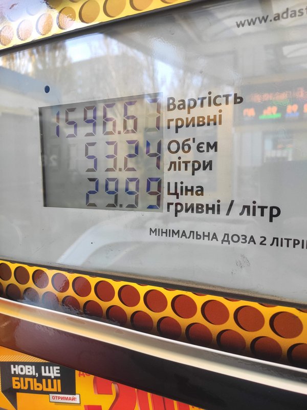

Снова проверил БК на правильность расчетов. Идеально. Даже пришлось чуть увеличить расход, чтоб учет с небольшим запасом был.
Итак, заправил 15л плюс до полного 53,24л. Итого 68,24л
БК показал 68,12л!
Разница, 0,12л на почти 70л. Можно сказать, нулевая. Всё работает, как надо.

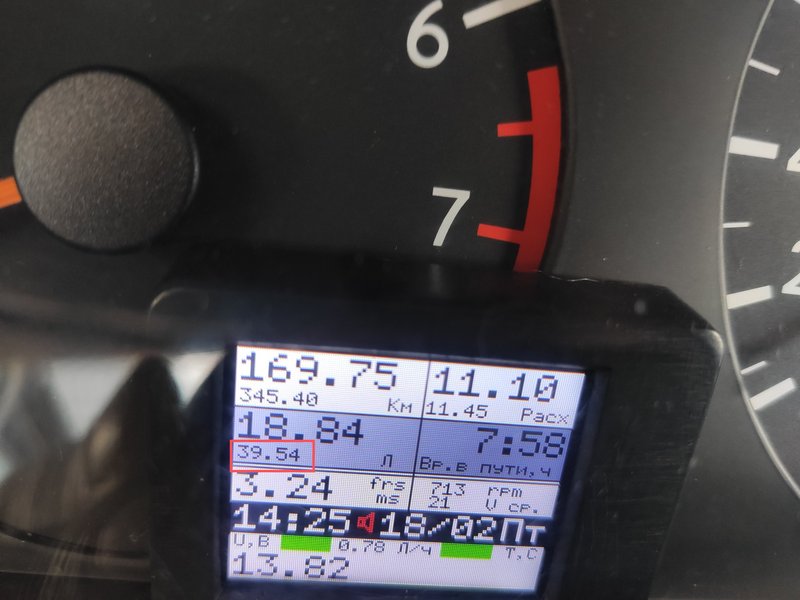

Итак, БК успешно работает. Никаких проблем. Параллельно гоняю второй БК, тот который пошел на продажу. Отрабатывают оба совершенно идентично, а это значит, что никаких ошибок и тормозов нет. Иначе бы они показывали разные результаты. Замечу, что, глядя на показания, учишься довольно точно определять, в каких режимах двигаться экономичнее. Соответственно и экономия бензина получается при желании довольно значительная, причем, без особого ущерба для подвижности в потоке. Так что, если кто надумает забрать приборчик, точно не пожалеете. Окупится он довольно быстро.
Ну и ещё одно новшество... Поскольку инженерный зуд не дает покоя, то сейчас отрабатываю схему, при которой данные ежедневно будут вносится в файл на micro SD карту. Точнее, в дни, когда выезжаешь или хотя бы заводишь машину. Вносится номер записи, дата, пробег, потраченный бензин, расход и суммарное время поездок в этот день. Всё это можно считать, вставив флешку в комп и скачав с нее файлик с расширением TXT. Записывается он в таком формате, что Эксель легко раскидывает все данные в отдельные ячейки и дальше с ними можно делать любые математические операции. Выглядит это так:

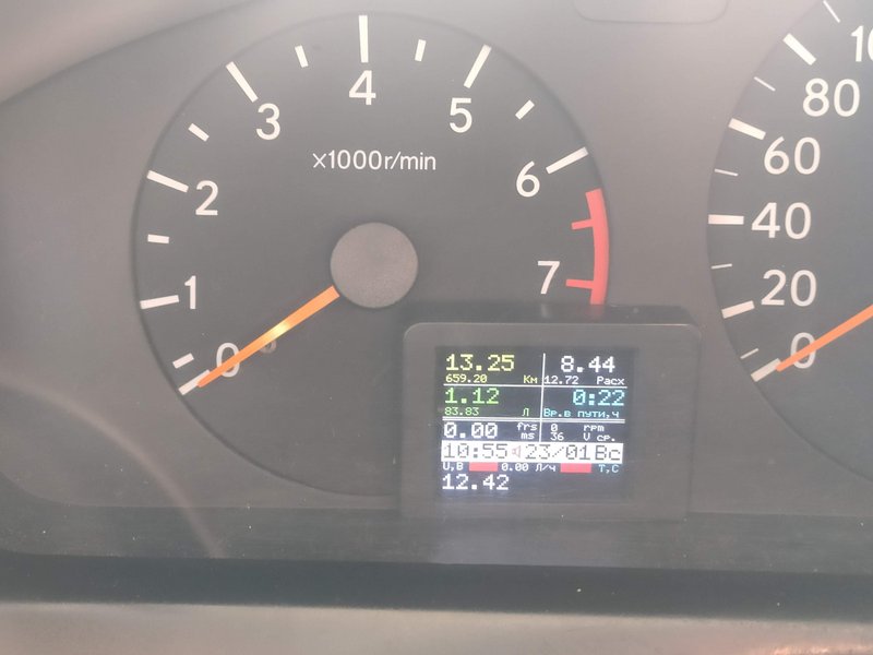

Заправился сегодня снова до полного.
Результат:
-по БК потрачено 83,8л(малым шрифтом)
-поместилось в бак под завязку 84,3
Разница в 0,5л. Но... перед этим заправлялся на другой заправке. там мог быть другой наклон площадки да и оба раза всё-таки бензин из горлышка по итогу не выливался. Так что эти пол-литра, я считаю, запросто просто могут быть погрешностью заливки бензина. Правильно, конечно было бы на одном и том же месте залить бензин под край и потом снова залить из канистры до полного там же и мерять точно остаток в канистре. Не вижу в этом особого смысла. Погрешность в 0,6%-вообще ерунда.
Заправка...
*К заправке нужно еще 30л добавить
Расход зимой в городских одесских пробках и с учетом прогревов на 660 км пробега получился 12,72 л/100(малым шрифтом). Много это или мало, фиг его знает, с учетом того, что сегодня в воскресенье с утричка расход из центра города до заправки получился, как видно по БК 8,44 л/100. Город пустой и средняя скорость сразу вместо 17км/ч выросла до 36, соответственно и расход уменьшился в полтора раза. Так что, сказать, что что-то с мотором и он много жрет, наверное, будет неправильным. С пробками, к сожалению, ничего не сделаешь, электричка-единственный выход уменьшить расходы на передвижение по городу((.

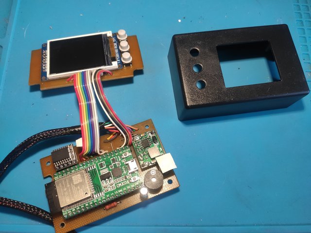

Естественно, первым делом добил идею с записью всех данных на microSD. С тех пор прошло полтора месяца, всё записывается, как часы. Теперь в любой момент я могу посмотреть на самом БК в какой день я сколько проехал, сколько спалил бензина, с каким расходом и какое время заняла поездка, а воткнув флешку в комп, составить в Экселе полную статистику поездок за любое время, в любом месяц, неделю и т.д. Короче, это внедрили.

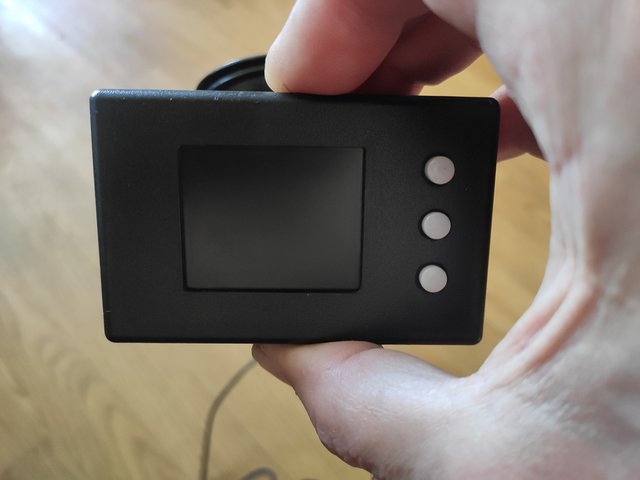

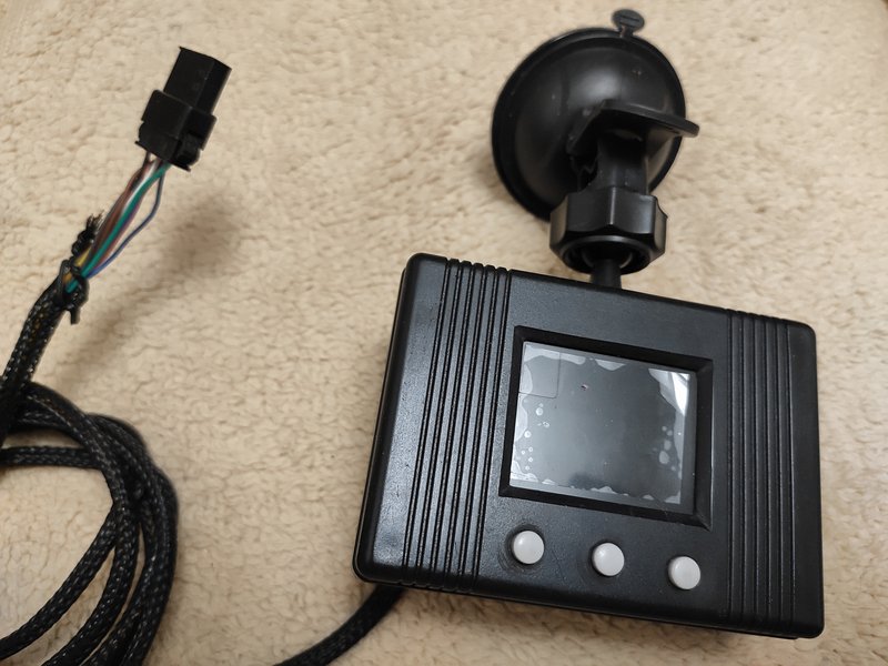

Далее, корпус. Путем долгих экспериментов, подборов, перекомпоновок элементов и перерисовки плат пришел к отличным размерам прибора и подобрал подходящий корпус. Теперь он умещается в коробочке размером всего-то 83*54*30мм (без учета крепления).

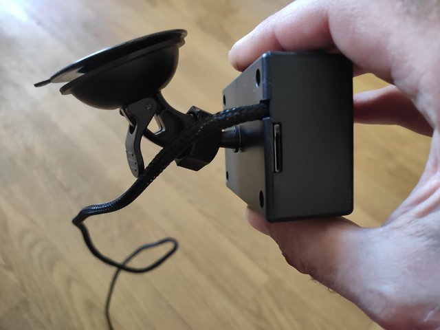

Более того, теперь крепление с присоской крепится к корпусу сзади, а не сверху. Таким образом, во-первых, на виду у нас только сам небольшой приборчик и крепления почти не видно, перед глазами не маячит ничего лишнего, во-вторых, мы получили возможность переворачивать корпус вокруг крепления, получая кнопки, по желанию, под правую или левую руку. Естественно, программно это все реализовано-изображение экрана переворачивается и функции кнопок "▲" и "▼" меняются местами. Это удобно, хочешь, установи БК в левый угол, хочешь, по центру торпедо. выглядит это так:
Флешка вщелкивается в стандартный кармашек сбоку корпуса и торчит из него буквально на 1мм для удобства изъятия и установки:

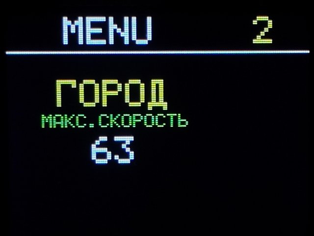

Что еще... Реализована звуковая сигнализация превышения скорости. 3 отключаемых независимых значения с одинарным, двойным и тройным зуммером соответственно. Условно я их назвал "город", "трасса", "магистраль". Сейчас постоянно пользуюсь зуммером "город". Очень удобно-на спидометр можно не смотреть:

- Внедрено отключение пользования меню в движении дабы не было соблазна потыкать кнопочки во время движения. Да и вообще Меню прилично переработано:
- Кабель подключения сделан на основе плетеной негорючей оплетки с проводами внутри, что дает возможность расплющить его практически в шлейф в нужном месте, если есть необходимость просунуть его в узкую щель, например, между 2мя панелями.
Из относительных минусов-из-за максимального уменьшения размеров платы часы пришлось ставить не со здоровенной батарейкой, а с ионистором (суперконденсатором), что уменьшило время хода часов в автономном режиме. Предполагаю, что это, примерно, пару недель. Но эту цифру нужно будет уточнить опытным путем.
