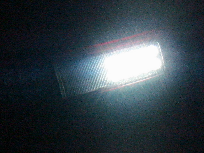

СообщениеДобавлено: 23 янв 2012, 01:27

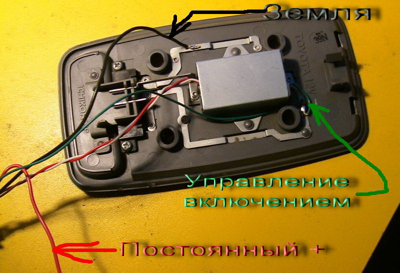

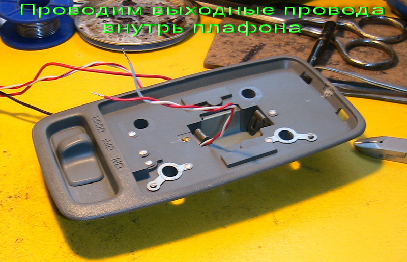

Решился установить диммер для салонного света сначала себе и сразу выяснилось что внутри наших плафонов + подается на лампочку постоянно а управление включением происходит по минусу. Пришлось срочно перерабатывать схему но всетаки получилось.
Для начала проводим выходные провода диммера внутрь плафона.
IMG_2012.jpg [ 177.83 KIB | Просмотров: 34666 ]

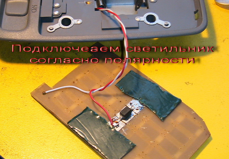

Теперь подключаем плафон напрямую к ним соблюдая полярность.
Не удивляйтесь перед вами самый первый плафон собраный мной, с него и начиналась микрофабрика.
IMG_2020.jpg [ 195.53 KIB | Просмотров: 34666 ]
Теперь подключаем остальные провода диммера к плафону согласно фото.
Черный толстый - к проводнику постоянного минуса.
Красный толстый - подключится в машине к проводу подающему постоянный + на плафон.
Зеленый тонкий - управление включением к минусовому контакту лампочки.
Красный тонкий и белый тонкий мы уже подключили на прямую к плате светильника - выход диммера на светильник.
IMG_2039.jpg [ 142.21 KIB | Просмотров: 34666 ]

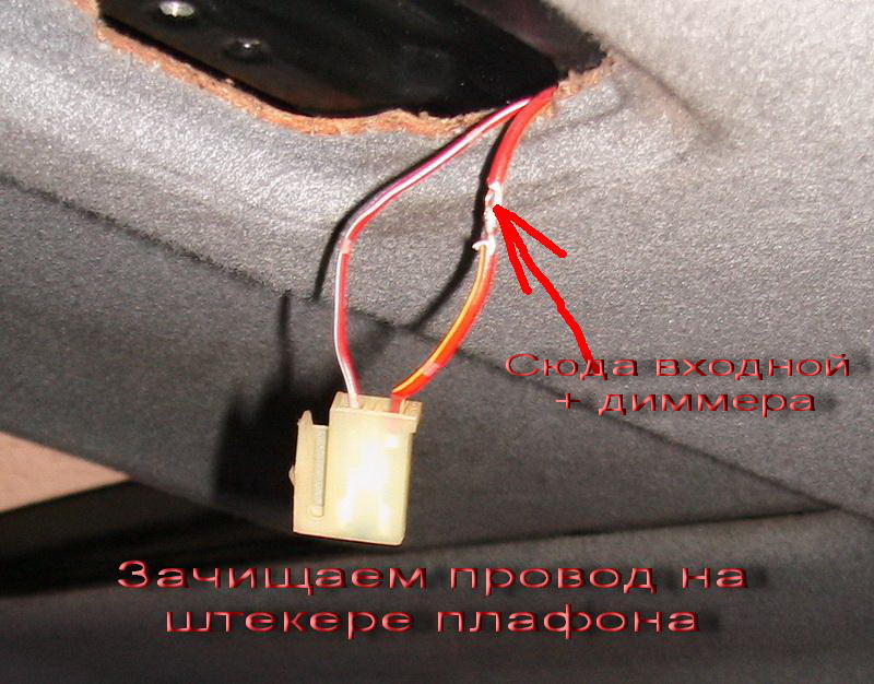

Теперь добираемся до машины, зачищаем провод постоянного + на штекере светильника (красный толстый провод с желтой полосой), подключаем к нему красный толстый провод диммера.
IMG_2031.jpg [ 148.73 KIB | Просмотров: 34666 ]
Теперь прячем диммер под обшивкой крыши и прикручиваем светильник на место и наслаждаемся результатом.
PS:Винты крепления светильника являются проводниками -12в на светильник и на диммер и поэтому для проверки работоспособности на весу, не прикручивая к потолку нужно обеспечить временную перемычку между корпусом и черным толстым проводом диммера.

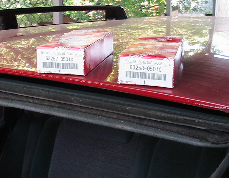

В пятницу приехали долгожданные задние направляющие для люка.
Ехали аж месяц но приехали и были скоропостижно установлены на место.
Теперь мой люк снова работоспособен на все 100.
Люк.jpg [ 178.58 KIB | Просмотров: 34357 ]
PS:О камере вспомнил слишком позно. Сами направляющие в кадр не попали - уже стояли внутри.

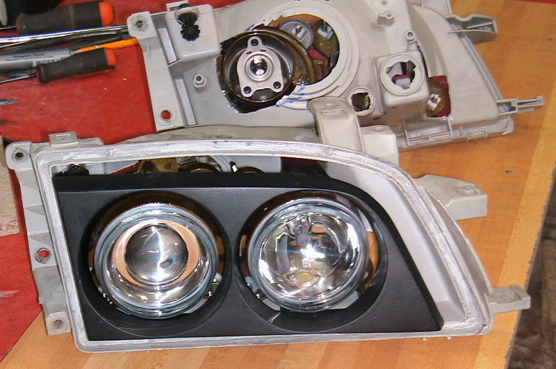

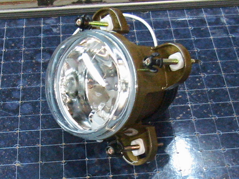

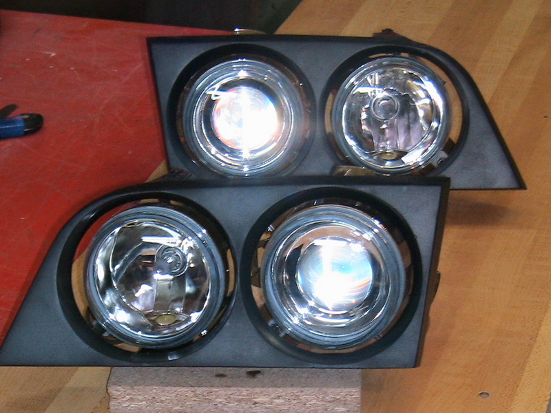

Недаво прикупленые обновки потихоньку готовятся стать головным светом.
IMG_2376.jpg [ 199.38 KIB | Просмотров: 34357 ]
IMG_2394.jpg [ 208.42 KIB | Просмотров: 34357 ]
IMG_2413.jpg [ 182.66 KIB | Просмотров: 34357 ]

Фотки буду вываливать по ходу сборки.
Проэкт с "Прозрачные стекла" был запущен не просто так.
Витоге планируется внешний вид близкий к АГ1 + рабочий корректор.
Поскольку модули не Хелла а корейский Сириус то все четыре модуля обошлись 1200гривен !!!!!!!!!!
Заинтересованным лицам выложу их каталожные номера.
Все остальное метал, пенопласт, эпоксидка, грунтовка и краска завалялось в закромах и общий бюджет довольно смутен. Поскольку закупки велись довольно давно и под другие проэкты.

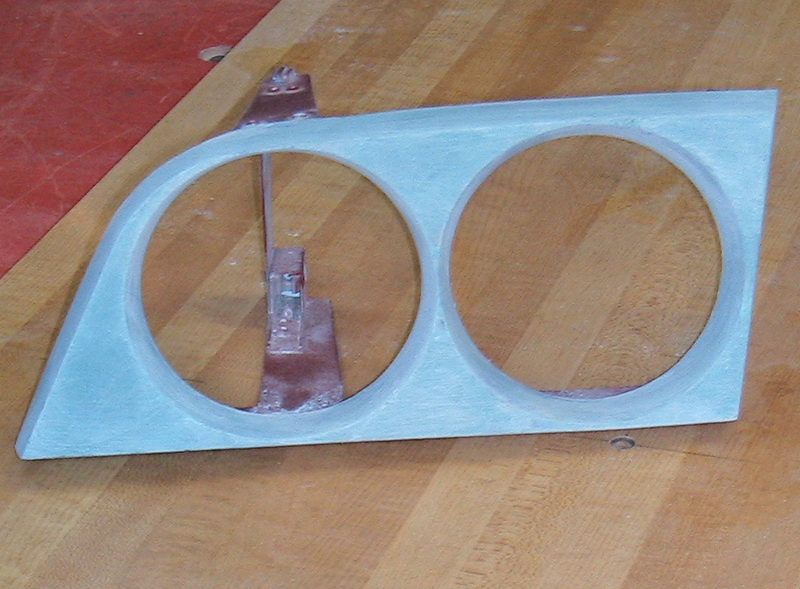

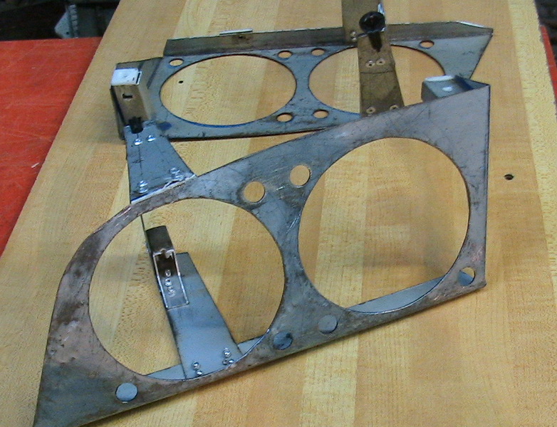

СообщениеДобавлено: 15 июл 2012, 23:50

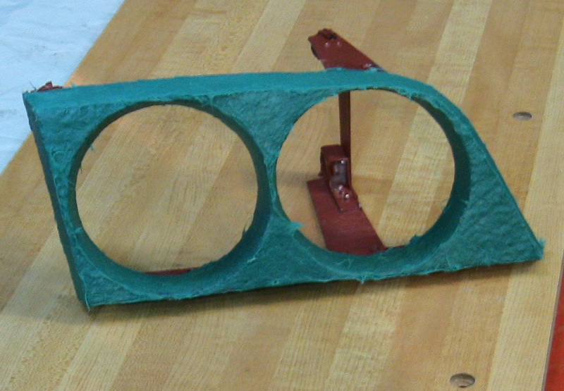

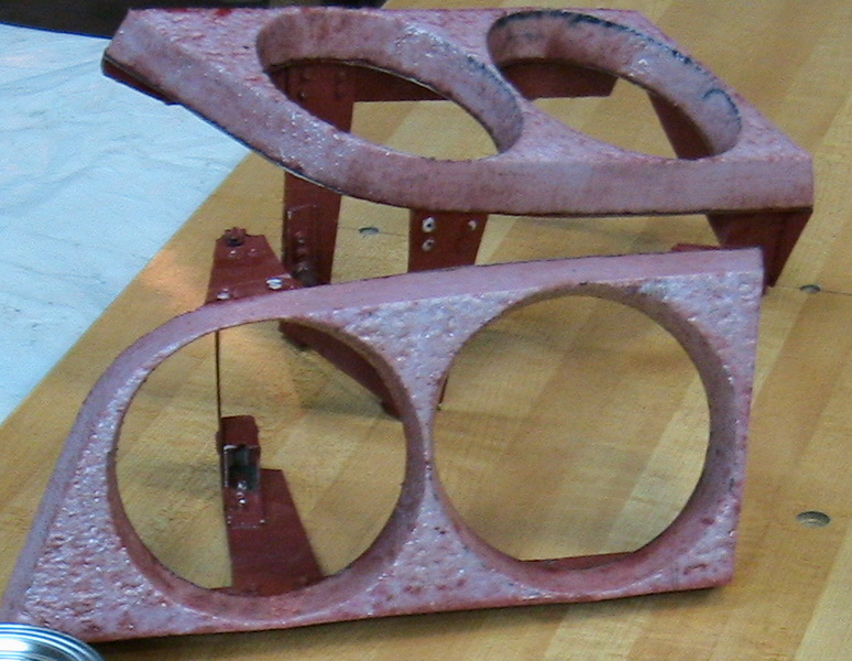

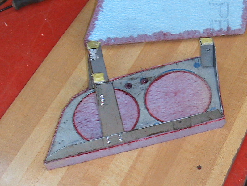

Продолжаю щпионскую галерею!
Подготовил маски к установке модулей.
IMG_2429.jpg [ 177.77 KIB | Просмотров: 34261 ]
IMG_2441.jpg [ 161.05 KIB | Просмотров: 34261 ]
IMG_2462.jpg [ 168.37 KIB | Просмотров: 34261 ]
IMG_2466.jpg [ 189.77 KIB | Просмотров: 34261 ]

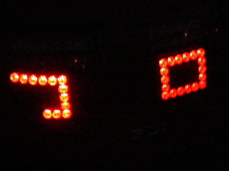

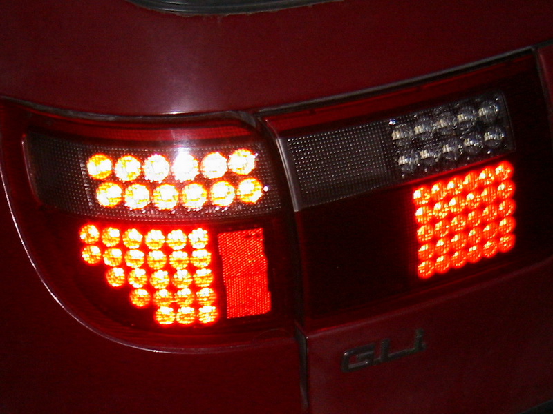

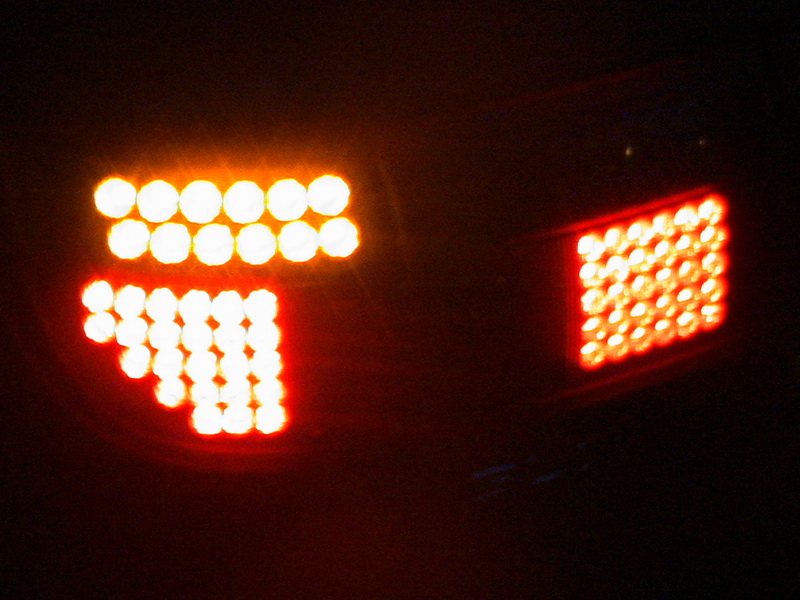

Паралельно доделаны задние фонари.
Все, больше переделок не будет это окончательный вариант.
IMG_2489.jpg [ 165.11 KIB | Просмотров: 34261 ]
IMG_2503.jpg [ 127.55 KIB | Просмотров: 34261 ]
IMG_2506.jpg [ 149.5 KIB | Просмотров: 34261 ]
IMG_2514.jpg [ 172.42 KIB | Просмотров: 34261 ]

Шкурить маски я уже задолбался, тренируюсь над проэктом уже полтора месяца....
И еще далеко не конец.

Фарки с модулями постепенно продвигаются.
Осталось победить прозрачные стекла.
IMG_2526.jpg [ 194.98 KIB | Просмотров: 34223 ]
IMG_2540.jpg [ 195.41 KIB | Просмотров: 34223 ]
