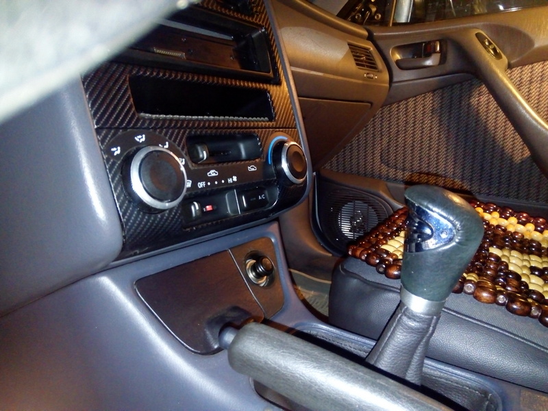

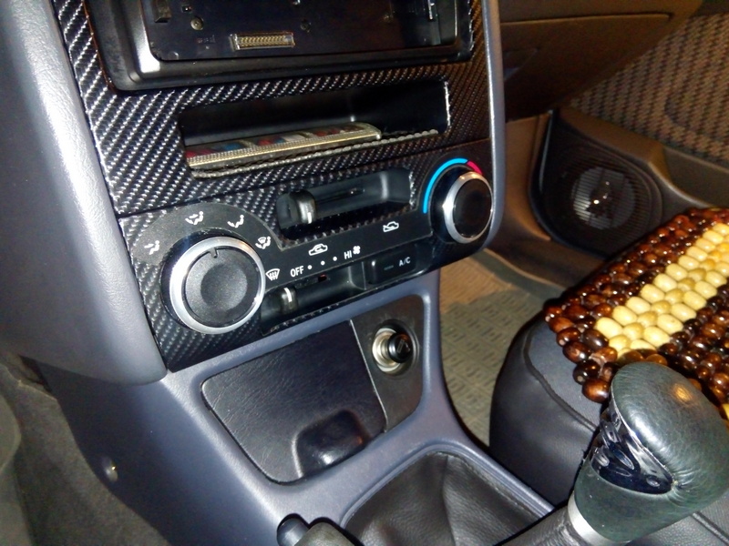

Поставил ручки климата от нисан

С какого Ниссан крутилки? Стали сразу? Или надо кулибничать?
4a-fe STD. Седан- была!
Gti 3s-ge. Красный хетчбэк
097-750-64-20
 Заголовок сообщения: Re: Моя новая Карина
СообщениеДобавлено: 01 дек 2020, 10:16
Nissan Tiida NV200 Livina Genis
Заказывал на aliexpress
Требуется немного доработка надфильком. Если есть дремель будет немного проще.
Нужно немного углубить внутри квадрат, чтобы ручки сели глубже, иначе будут немного торчать относительно панели. Также не совпадает направляющая канавка внутри ручки. нужно выпялить новую.

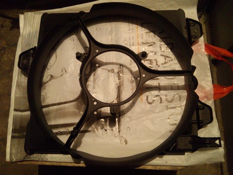

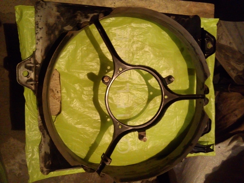

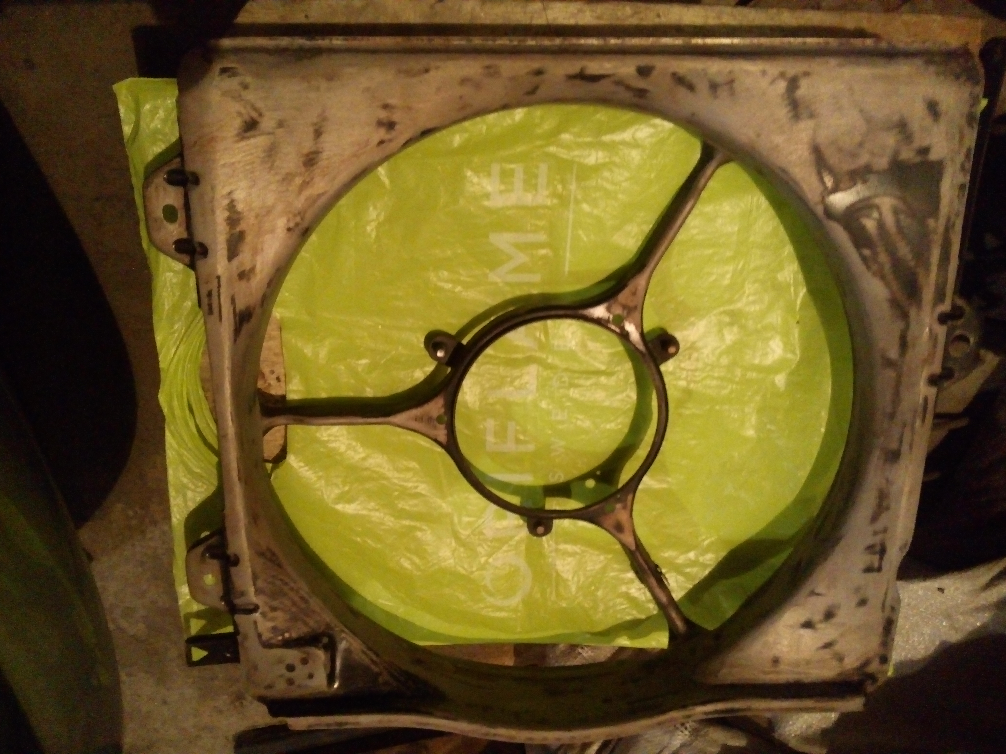

На прошлой неделе снял металлический диффузор вентилятора охлаждения. Года берут свое, пришлось приводить в порядок. Немного покрылся ржавчиной. Особенно понизу. Все почистил и подготовил к покраске. Немного рыжеватой цвет метала это преобразователь ржавчины. Это остатки которые уже никак не смывались как я ни старался.

После отдал на завод, грунтанули и покрыли порошковой краской. Краска запекается в камере при температуре 200 градусов.
