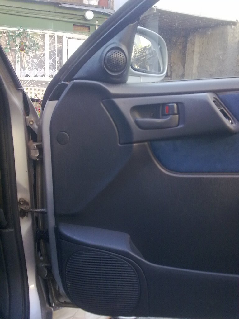

сегодня выдался замечательный денек, и я с Каришей провел не много времени... :roll:
частично обклеена правая дверь, и установлен подиум
эту дверь было куда легче и приятней делать чем водительскую, всетаки не 0 градусов :?
0117.jpg [152.53 KIB]

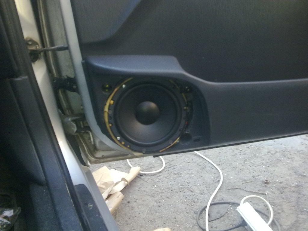

Дима колись подиумы делал просто кольца или давал наклон назад и вверх :?:
СообщениеДобавлено: 26 апр 2010, 09:36
с наклоном.
на этом фото виднее
0116.jpg [140.02 KIB]
СообщениеДобавлено: 26 апр 2010, 09:41
наклон не большой, иначе не станет штатная решетка на место, но думаю такого наклона достаточно, главное чтоб дины не стояли на одной оси, чтоб не образовывалось стоячих волн

СообщениеДобавлено: 03 май 2010, 08:28

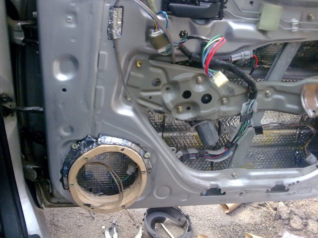

Продолжу заполнять бортовой журнал
вчера доделал пассажирскую дверь, установил дины
еще не подключил, формируются посадочные места под дины
в ближайшее время поменяю голову и подключу
0132.jpg [169.57 KIB]

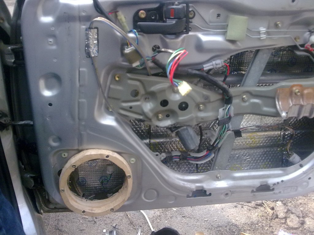

СообщениеДобавлено: 03 май 2010, 08:34
практически ничего не выдает установку новой акустической системы :)
0137.jpg [103.38 KIB]

а смысл заклеивать вибропластом ребра.-он же должен быть наклеен на железо. вместо него на это место можно пористый сплэн чтоб убрать звуки.
СообщениеДобавлено: 03 май 2010, 13:44
Тут вопрос спорный . Я себе клеил не сплен ,а битомат 5мм толщиной поролон изрядно пропитаный битумом. Клеил на металл двери между карточкой и дверью и в процессе сборки натупил с настройками стеклоподъемника - теперь рука не поднимается переделывать.
СообщениеДобавлено: 03 май 2010, 22:56
без обид, но взгляни для начала на фото 117, это раз
дваз, внешняя (салонная) сторона двери заклеивается для создания закрытого акустического пространства...
триз, сплен без вибры как мертвому припарка... на двери сплен практически бессмыслен....
вот когда буду пол укатывать, тогда и вибра и сплен лягут
СообщениеДобавлено: 04 май 2010, 00:26
так вибру на дверь саму изнутри.там где труба, а там где стеклоподъемник там можно и спленом. также само останется закрытое аккустическое пространство

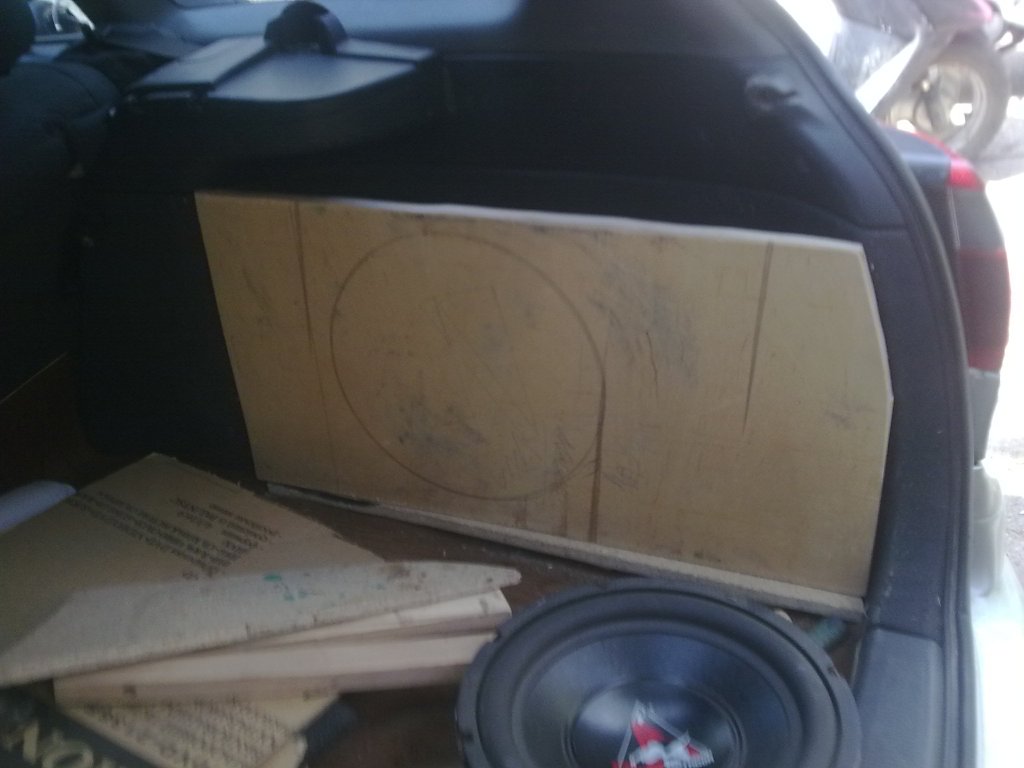

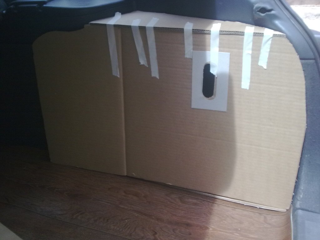

на подходе угадайте что, правильно, короб для саба их картона... :) :D
Комментарий к файлу: шаблон
0140.jpg [77.77 KIB]
СообщениеДобавлено: 22 май 2010, 23:04
примерка лицевой стороны
0144.jpg [74.93 KIB]

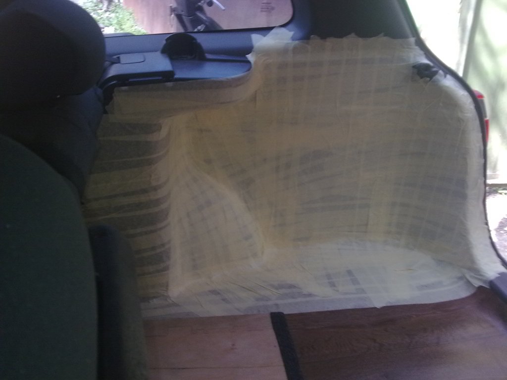

СообщениеДобавлено: 22 май 2010, 23:05
подготовка крыла для формирования матрицы
0146.jpg [73.56 KIB]
СообщениеДобавлено: 22 май 2010, 23:07
матрица отформована, но на самом интересном месте закончилась полиэфирка... бум ждать З/П :(
