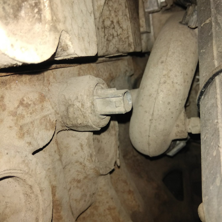

Я так понимаю датчик детонации у меня есть. Непонятно правда живой или нет.
PSX_20181215_164846.jpg [ 125.03 KIB | Просмотров: 24777 ]
СообщениеДобавлено: 15 дек 2018, 18:13
Да -это датчик детонации

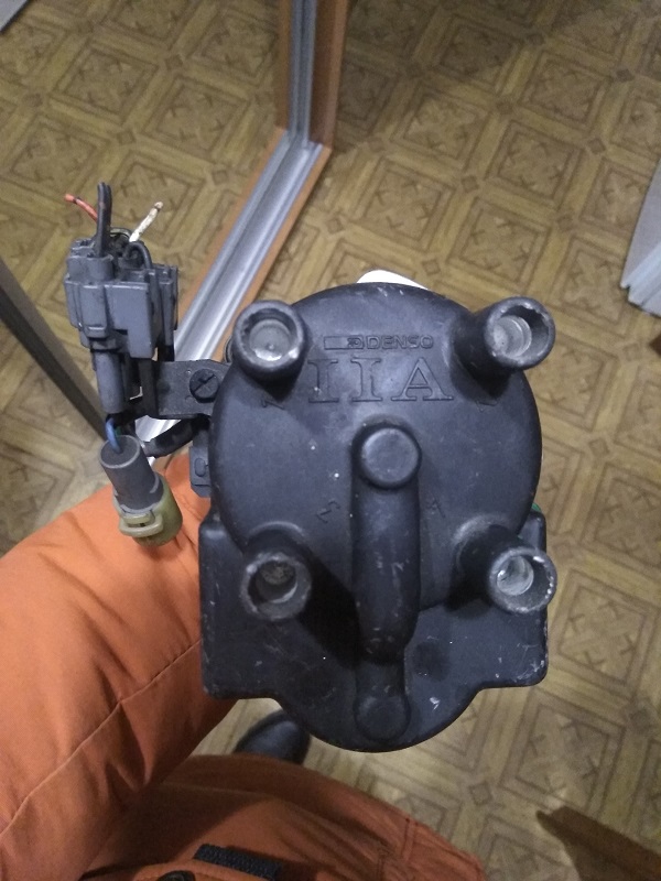

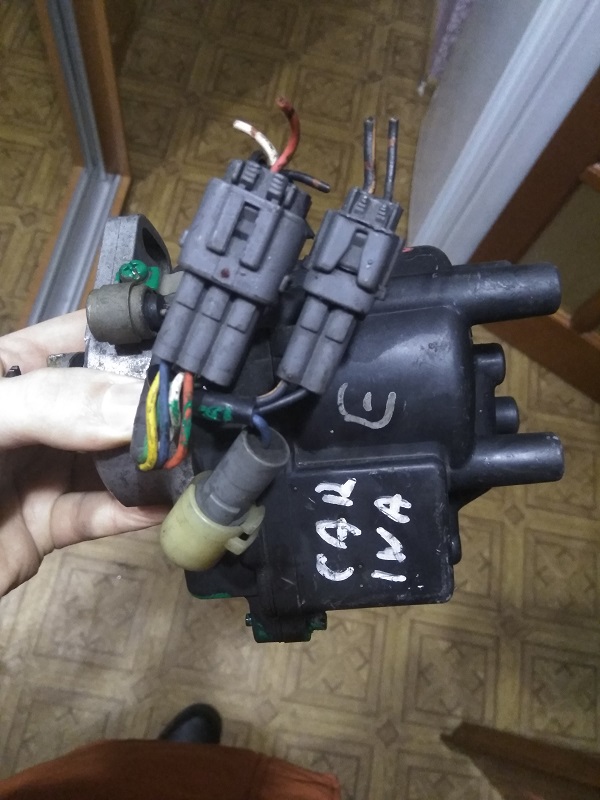

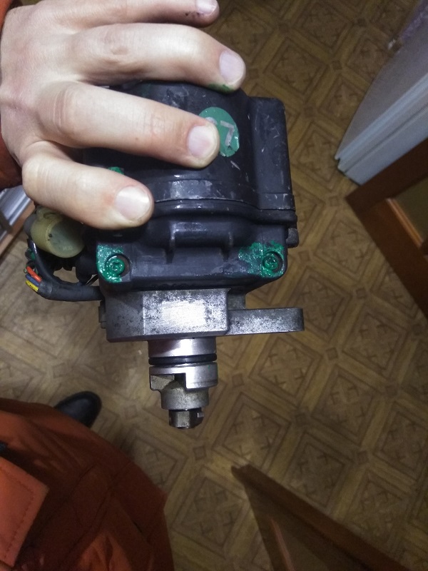

Заказал трамблер на разборке. Я так понимаю, прислали немного не то, и данный трамблер на std карину не подойдет? Ни у кого случайно на std машинах такой не стоит?

Стапе, как раз трамблер денсо, то что надо на стд
трамблер на Систему управления двигателем Denso

Он то denso, только трамблер этот на карину е не подойдет. На нем на 6 пиновой фишке 5 контактов используется, и провода по цветам не совпадают. Почитал по партномерам на трамблере там катушка в нем и т. Д. На карину просто ставился такой.
СообщениеДобавлено: 21 дек 2018, 08:27

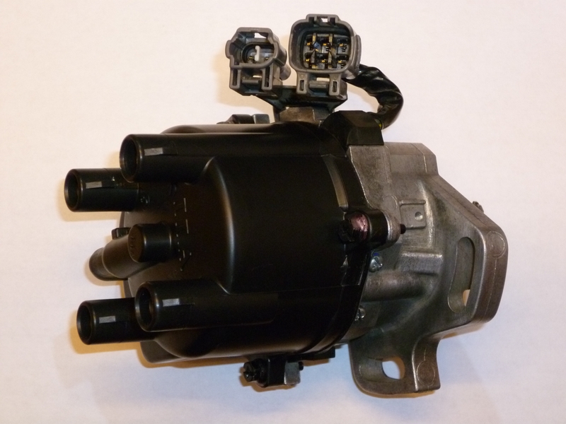

Трамплер, тот, что прислали не подойдет, он внешне похож, но не такой, такой трамблер ставился на КАРИНУ 2, для Карины Е не подойдет
Нужен, вот такой:
http://www.tcm-club.ru/phpBB3/viewtopic ... 40&t=12221
6-2 left.JPG [ 288.14 KIB | Просмотров: 24541 ]
