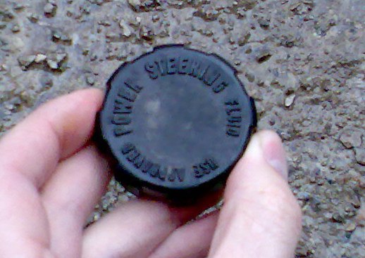

надо лить то,что написано на крышке
Мне аж стало интересно, что там написано. Пошел посмотрел.
Фото644.jpg [ 48.96 KIB | Просмотров: 36334 ]

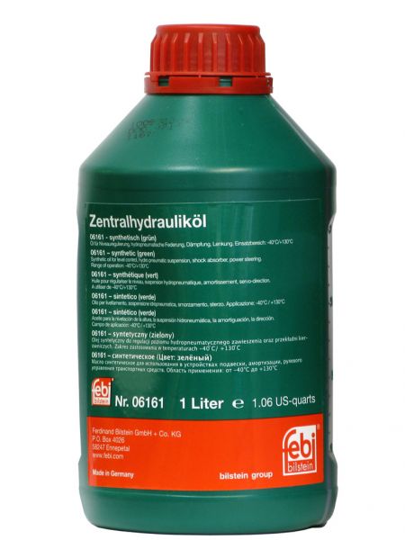

а я такую залил !!полёт почти два года нормальный .цвет не темнеет.
FEBI06161_enl.jpg [ 32.08 KIB | Просмотров: 36316 ]

Кому итресно, у меня написано использовать декстрон тип ATF

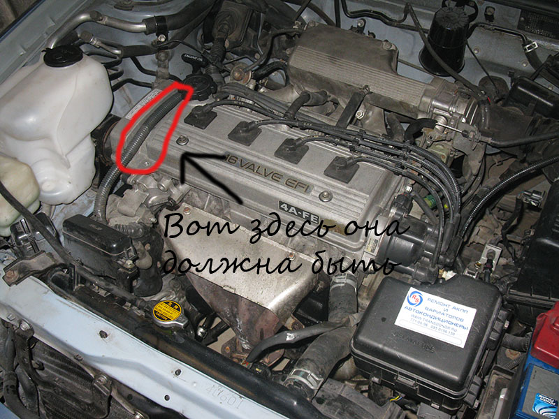

1. Восстановление или замена "органайзера" питания, гофры с кабелями которая проходит по клапанной крышке ФОТО 1
82817-1A070 Накладка защитная электропроводки двигателя, в Экзисте 56грн. срок 13дней.

vit-zp писал(а):
Класс, вечером посмотрю. Спасибо.

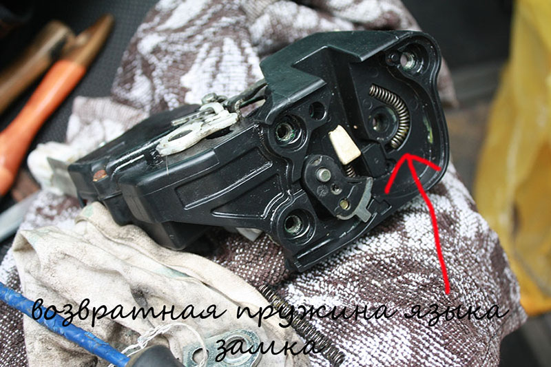

Только что с "гаража", собрал дверь, вечером кину фото, если быть кратким, вопрос решился путем "профилактики" замка, снял почистил, петли даже не регулировал, все было отрегулировано, бок в самом механизме замка, и как я понял все мои замки страдают такой болячкой, но все остальные еще не вошли в стадию запущенности.

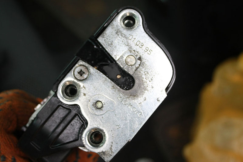

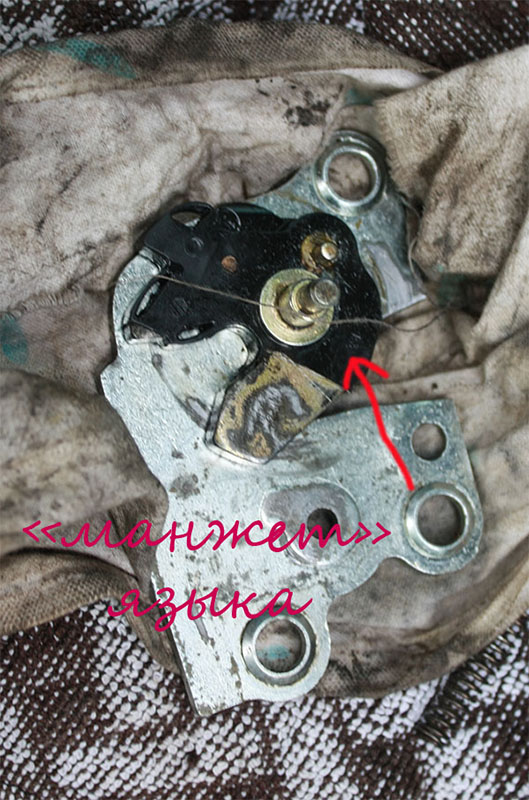

В общем, замок издавал металлический скрежет, из-за того, что в замке есть "язык", при нормально работающей системе, верхняя его часть скрывается в самом замке, при закрытии двери она из горизонтального положения переходит в вертикальное, происходит запирание, фиксация в системе замка стержня который крепится на кузове, защелка, петля, называйте как хотите. Вот у меня на задней двери, этот язык не принимал свое рабочее состояние, он немного торчал, из-за загрязнения и того что "манжет", чехол этого языка загнулся, пришлось его немного подрезать.
В итоге, я разобрал рабочую часть замка, все почистил и этот язык теперь спрятан, то есть ведет себя так как нужно, дверь закрывается замечательно.
Обратил внимание на все остальные замки, и пришел к выводу, что в ближайшее будущее я их всех сниму с сделаю им профилактику, так как возвратный механизм языка, на всех замках замках работает не идеально, двери закрываются, все хорошо, но из-за того что они никогда не чистились, и внешне грязные, я уверенно и обосновано делаю вывод что они грязные внутри, и чтобы не запускать этот вопрос лучше привести их в порядок.

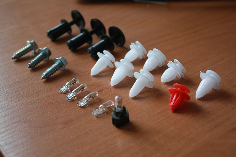

Приобрел сегодня пару лампочек в приборку, и крепежки для картинок и всякой всячины, также приобрел жидкость для системы стеклоомывателя на пробу.
