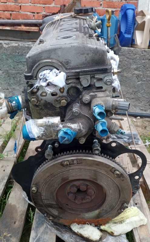

подскажите, на трубках охлаждайки есть какие то дополнительные колпачки или нет?
IMG-2e1a409a4f3d20eec27f42b776d3a6ee-V.jpg [ 121.74 KIB | Просмотров: 34824 ]
 Заголовок сообщения: Re: Моя новая Карина
СообщениеДобавлено: 26 июл 2019, 10:47
мне вопрос не понятен!!о каких колпачках вопрос??
СообщениеДобавлено: 26 июл 2019, 11:48
о синих.
Трубки как, просто надеваются и хомутами затягиваются. Или под трубками есть дополнительные уплотнители?
СообщениеДобавлено: 26 июл 2019, 16:27
о синих.
не нету там уплотнителей!!просто хомут и всё!!

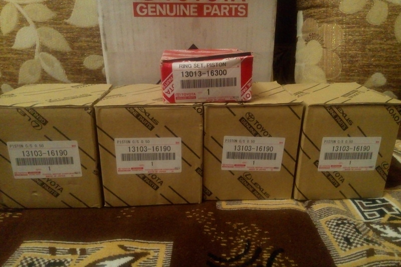

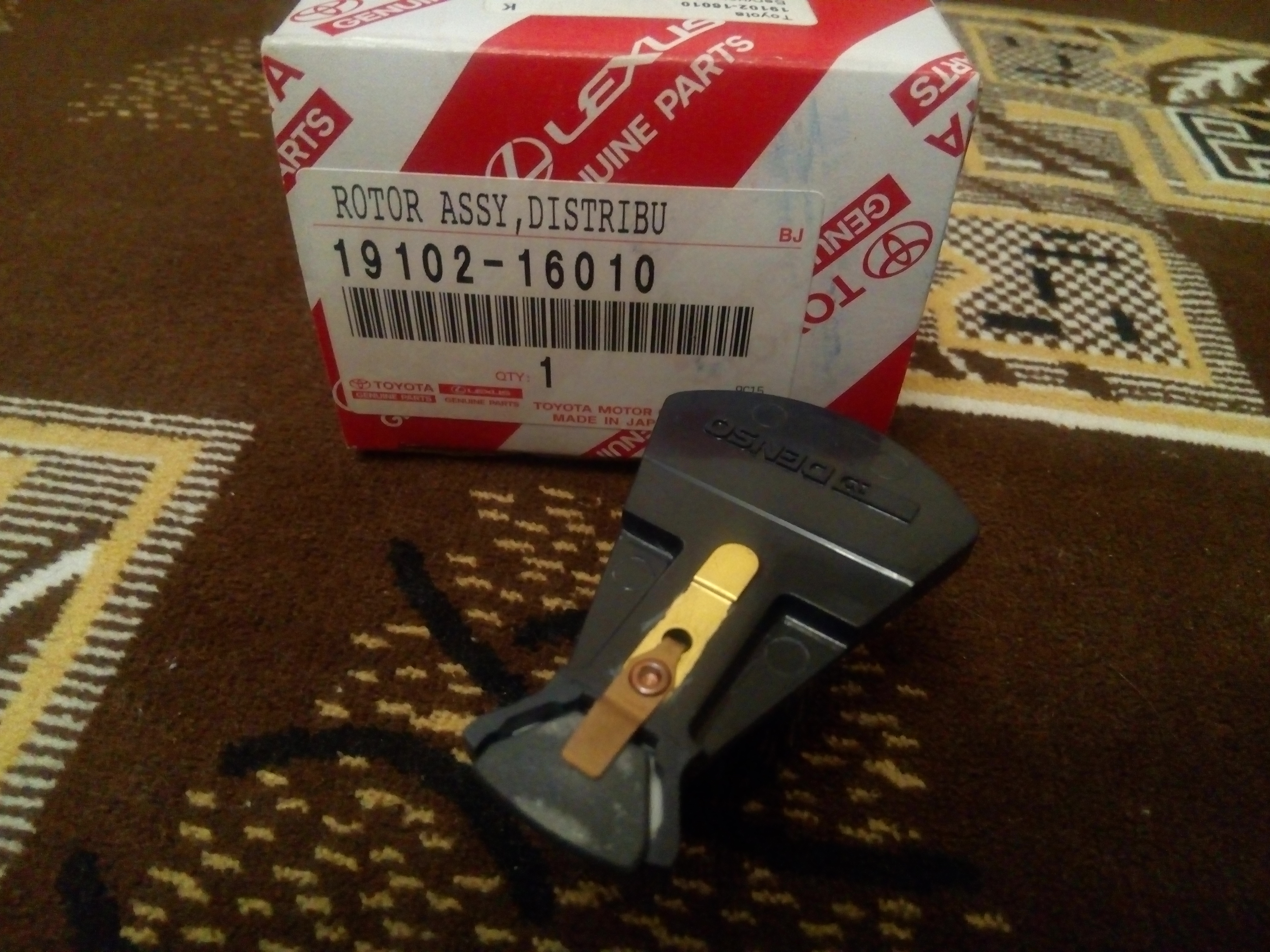

первая партия запчастей, немного фото
IMG_20190729_221411.jpg [ 174.37 KIB | Просмотров: 34764 ]
IMG_20190729_221451.jpg [ 169.01 KIB | Просмотров: 34764 ]
IMG_20190729_221522.jpg [ 118.69 KIB | Просмотров: 34764 ]
IMG_20190729_221547.jpg [ 113.22 KIB | Просмотров: 34764 ]
СообщениеДобавлено: 29 июл 2019, 22:05
каналы в поршнях рассверлим до 2,5

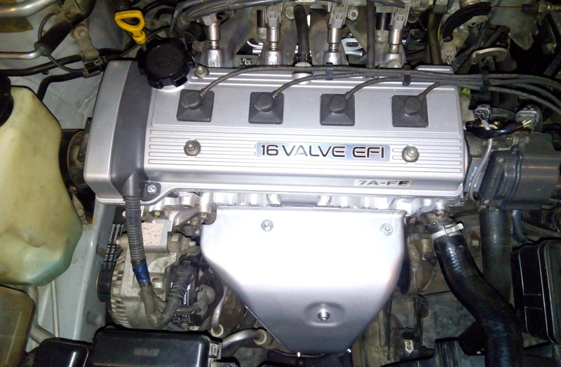

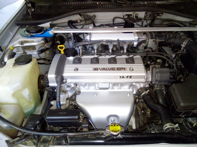

Свап окончен
Подробнее опишу
IMG_20200428_092100.jpg [ 209.5 KIB | Просмотров: 32692 ]
IMG_20200423_203754.jpg [ 178.92 KIB | Просмотров: 32692 ]

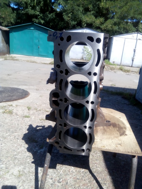

СообщениеДобавлено: 28 апр 2020, 22:36

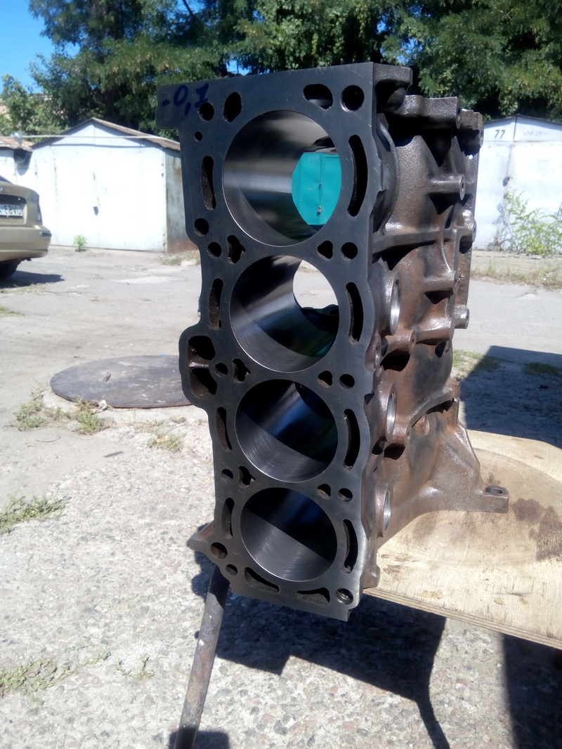

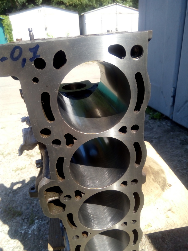

коленвал, голову и блок растачивали и шлифовали здесь http://promotor.ua/Promotor-WEB/
IMG_20190824_141010.jpg [ 263.3 KIB | Просмотров: 32689 ]
IMG_20190824_141030.jpg [ 353.97 KIB | Просмотров: 32689 ]
IMG_20190824_141036.jpg [ 326.44 KIB | Просмотров: 32689 ]

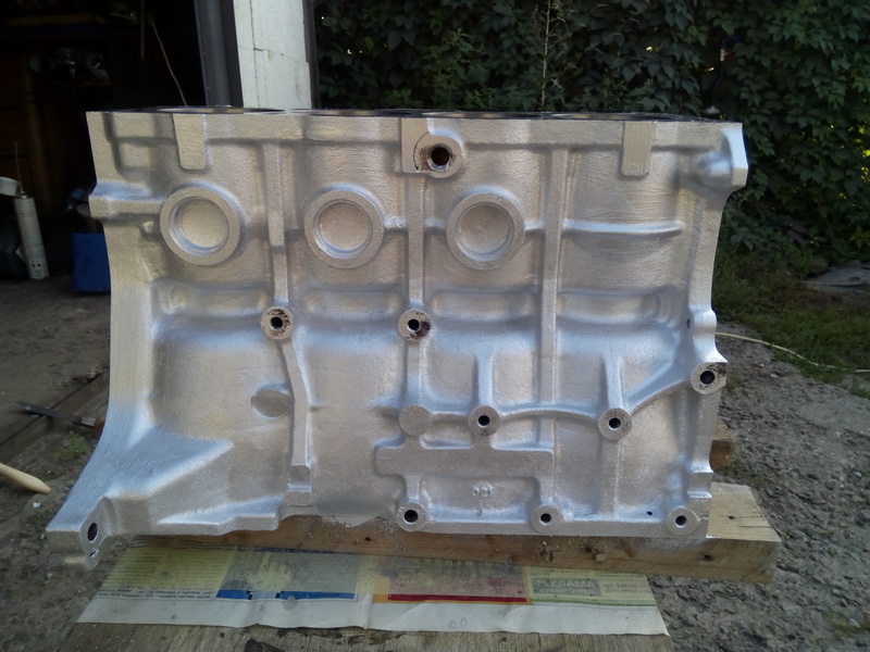

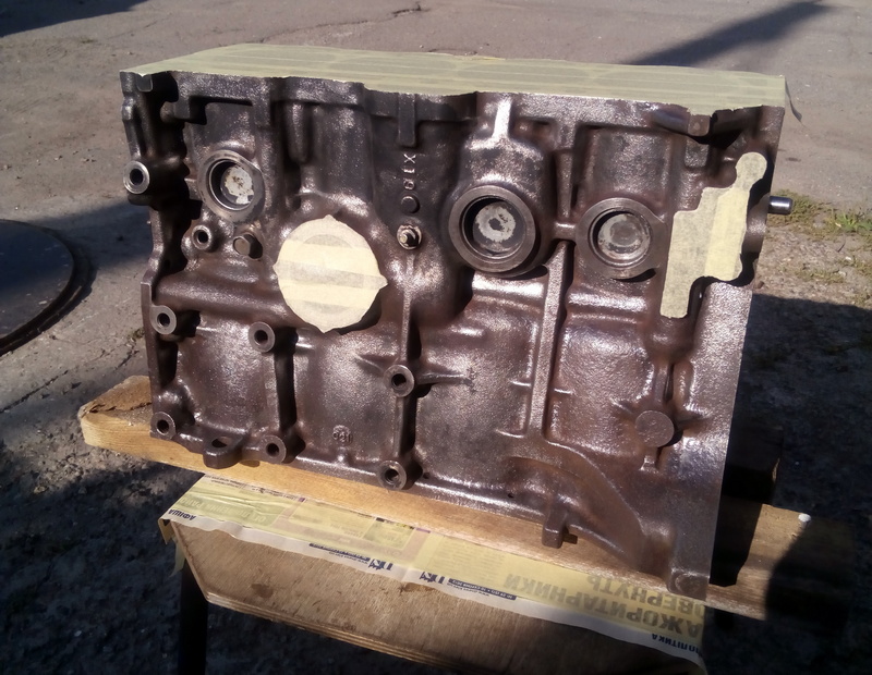

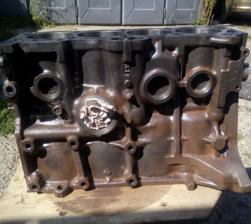

СообщениеДобавлено: 28 апр 2020, 22:39
по вечерам чистил и подготавливал блок к покраске
IMG_20190824_140852.jpg [ 242.47 KIB | Просмотров: 32689 ]
IMG_20190824_140915.jpg [ 273.85 KIB | Просмотров: 32689 ]
IMG_20190824_164909.jpg [ 221 KIB | Просмотров: 32689 ]
IMG_20190824_165051.jpg [ 205.26 KIB | Просмотров: 32689 ]
IMG_20190824_184753.jpg [ 154.14 KIB | Просмотров: 32689 ]
IMG_20190824_184814.jpg [ 193.59 KIB | Просмотров: 32689 ]

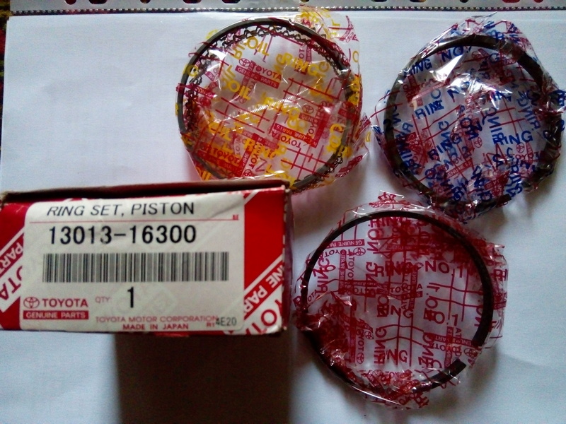

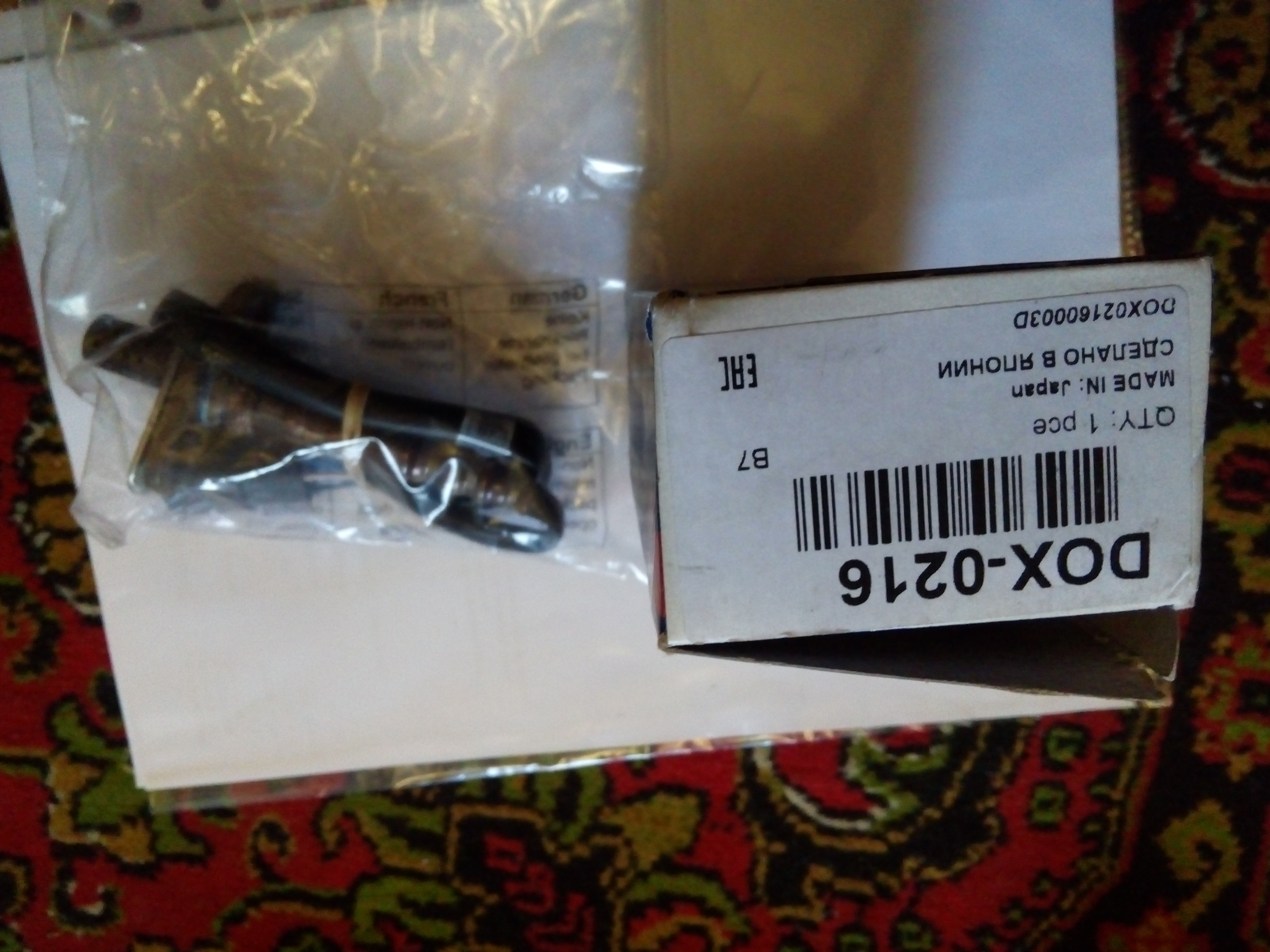

СообщениеДобавлено: 28 апр 2020, 22:46

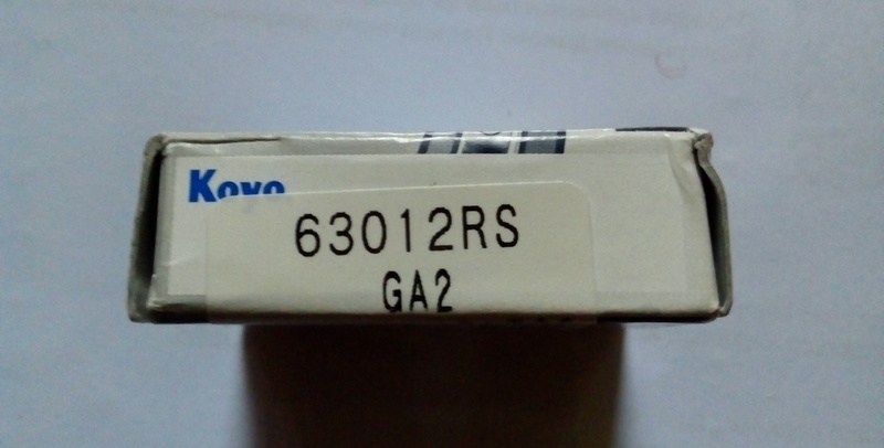

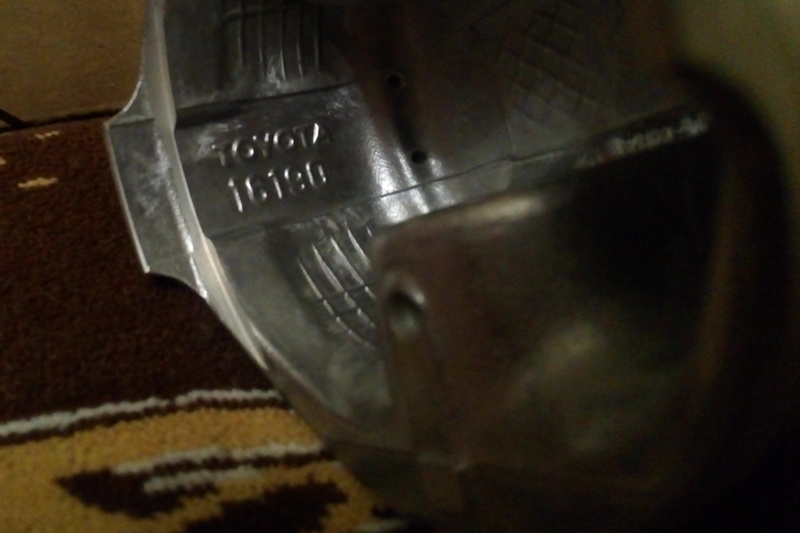

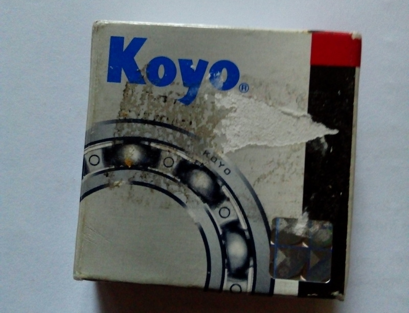

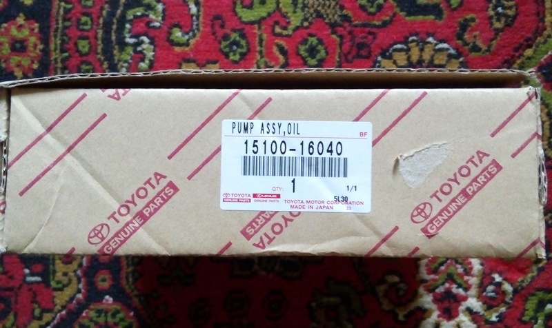

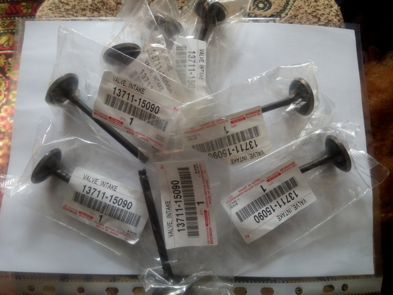

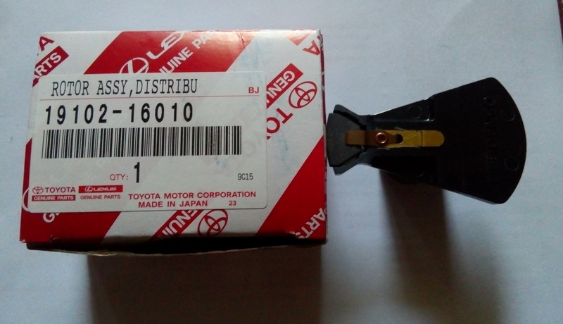

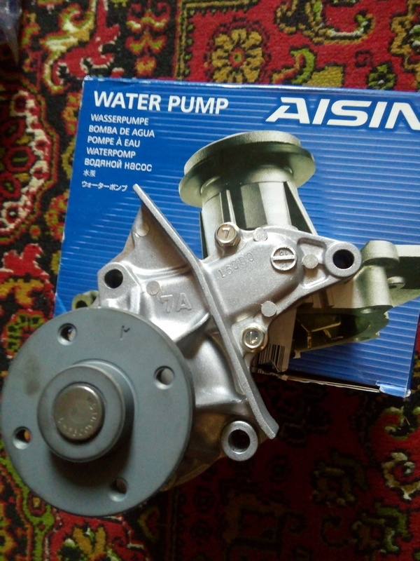

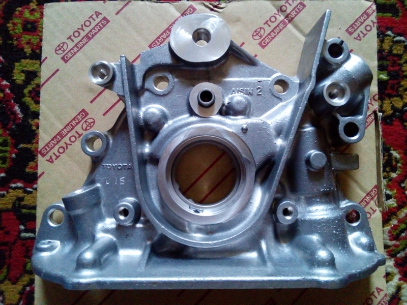

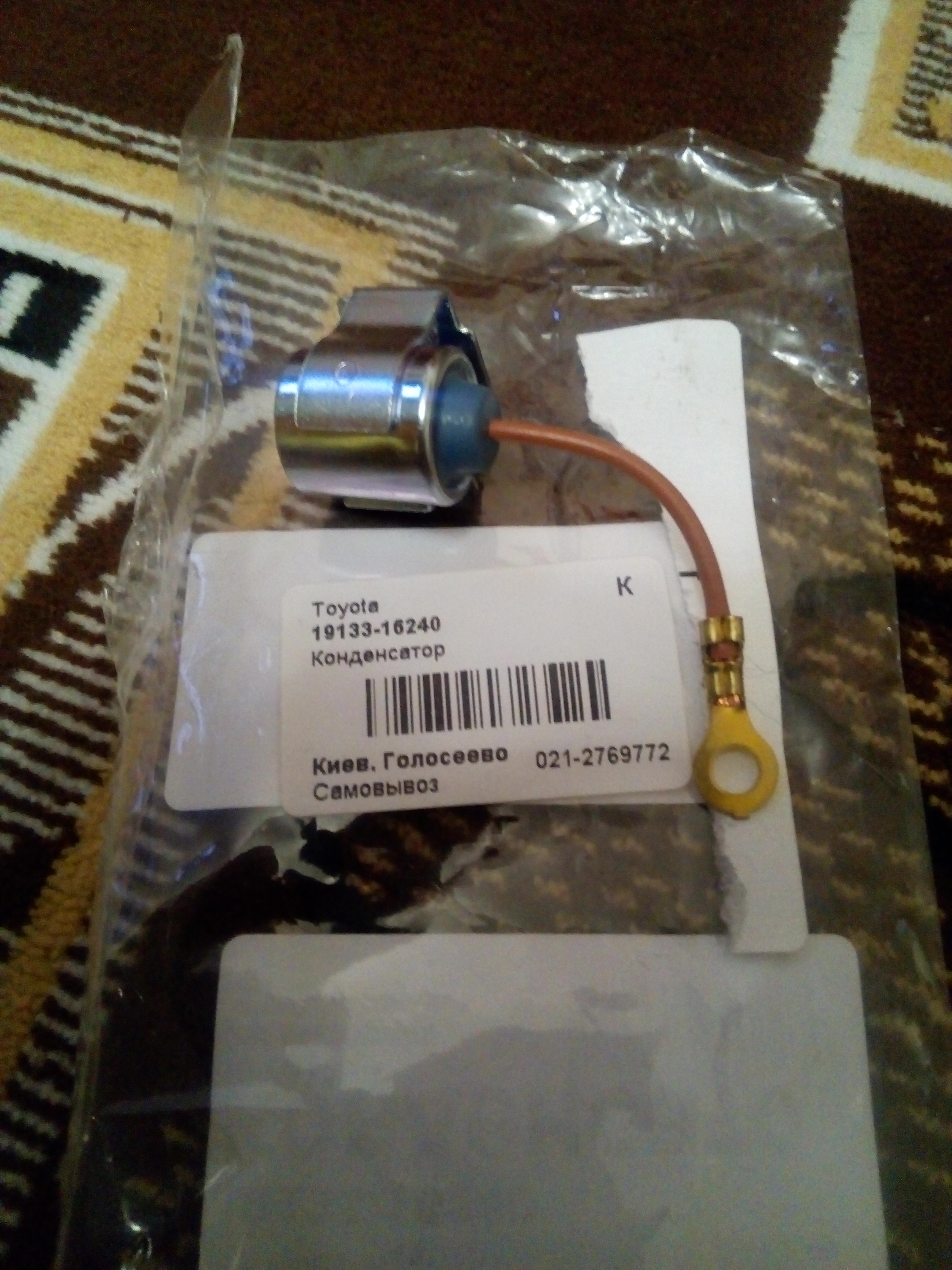

краткий список запчастей
IMG_20190826_191527.jpg [ 171.48 KIB | Просмотров: 32689 ]
IMG_20190826_191607.jpg [ 234.1 KIB | Просмотров: 32689 ]
IMG_20190826_191837.jpg [ 227.52 KIB | Просмотров: 32689 ]
IMG_20190826_191927.jpg [ 209.61 KIB | Просмотров: 32689 ]
IMG_20190826_192023.jpg [ 215.58 KIB | Просмотров: 32689 ]
IMG_20190826_192249.jpg [ 228.86 KIB | Просмотров: 32689 ]
IMG_20190826_192534.jpg [ 222.17 KIB | Просмотров: 32689 ]
IMG_20190826_192621.jpg [ 223.46 KIB | Просмотров: 32689 ]
IMG_20190826_192653.jpg [ 154.59 KIB | Просмотров: 32689 ]
IMG_20190826_192740.jpg [ 147.42 KIB | Просмотров: 32689 ]
СообщениеДобавлено: 28 апр 2020, 22:47
дальше
IMG_20190826_192748.jpg [ 80.77 KIB | Просмотров: 32689 ]
IMG_20190826_192810.jpg [ 144.89 KIB | Просмотров: 32689 ]
IMG_20190826_192915.jpg [ 124.91 KIB | Просмотров: 32689 ]
IMG_20190826_193340.jpg [ 2.86 MIB | Просмотров: 32689 ]
IMG_20190826_193439.jpg [ 2.72 MIB | Просмотров: 32689 ]

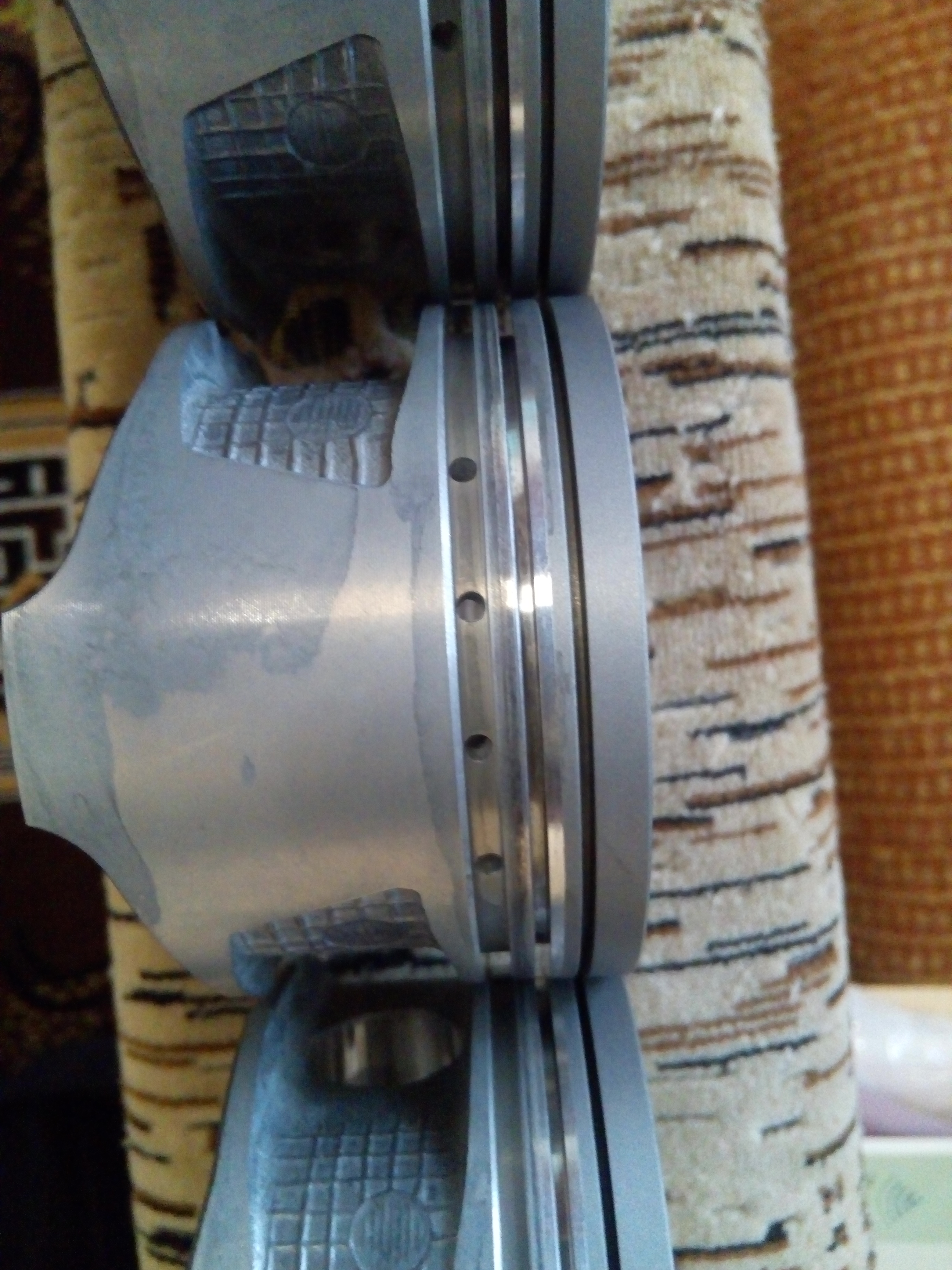

СообщениеДобавлено: 28 апр 2020, 22:48

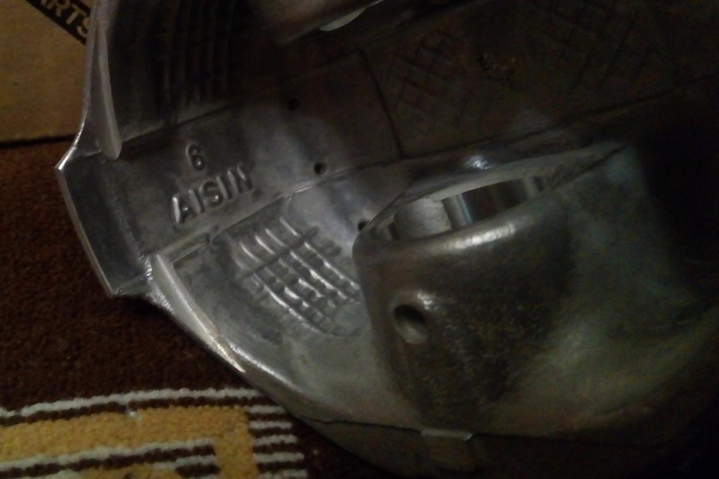

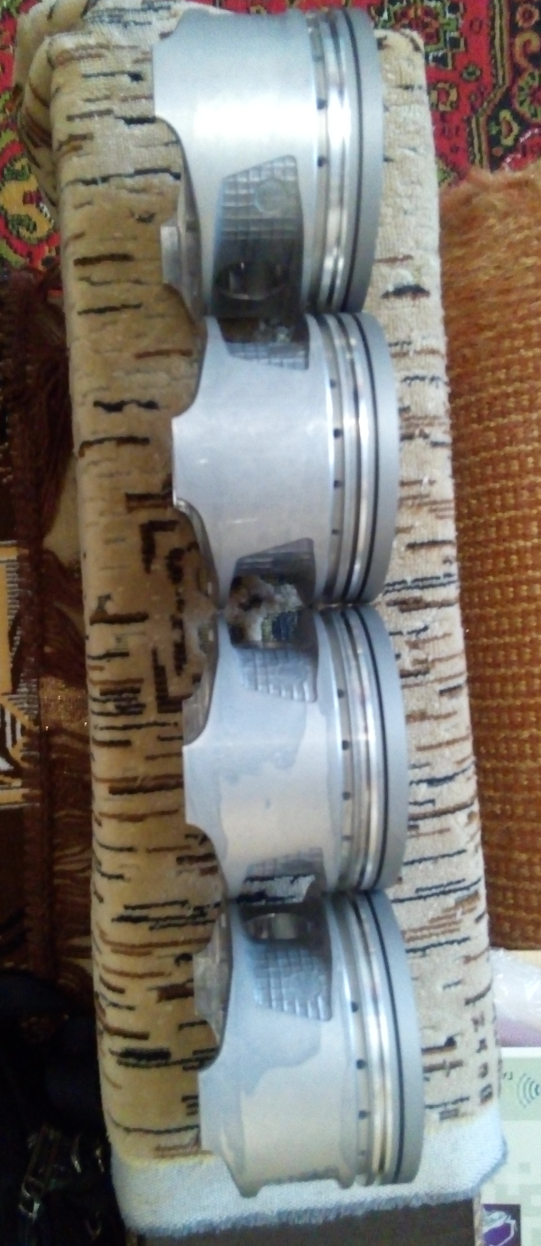

отверстия в поршнях просверлил на 2,5 мм
IMG_20190830_134445.jpg [ 1.74 MIB | Просмотров: 32689 ]
IMG_20190830_134510.jpg [ 3.07 MIB | Просмотров: 32689 ]

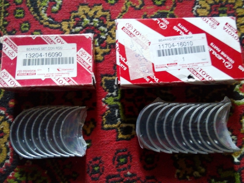

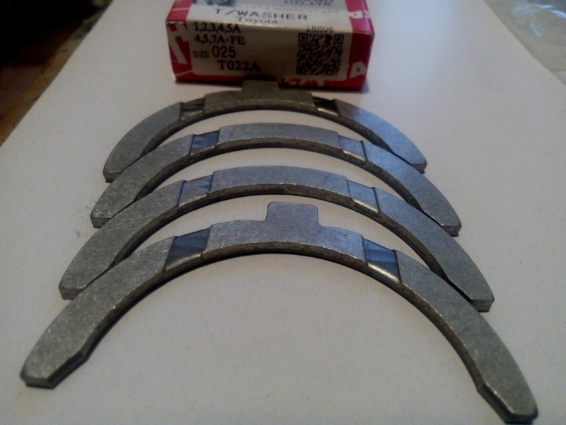

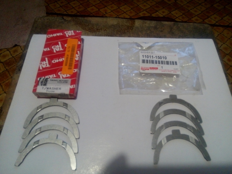

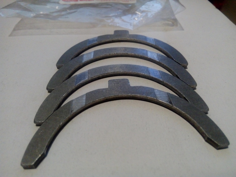

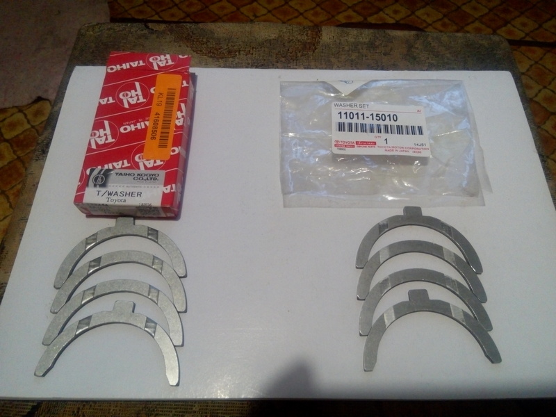

СообщениеДобавлено: 28 апр 2020, 22:55
так как заказывал в основном оригинал или aisin ,был неуверенный в полукольцах. Заказал ТАХО и параллельно оригинал. От себя скажу. Как же хорошо что я не пожалел денег. На вид ТАХО проигрывает
IMG_20190913_191256.jpg [ 136.79 KIB | Просмотров: 32689 ]
IMG_20190913_191305.jpg [ 160.39 KIB | Просмотров: 32689 ]
Комментарий к файлу: ТАХО
IMG_20190913_191329.jpg [ 137.51 KIB | Просмотров: 32689 ]
Комментарий к файлу: оригинал
IMG_20190913_191348.jpg [ 134.76 KIB | Просмотров: 32689 ]

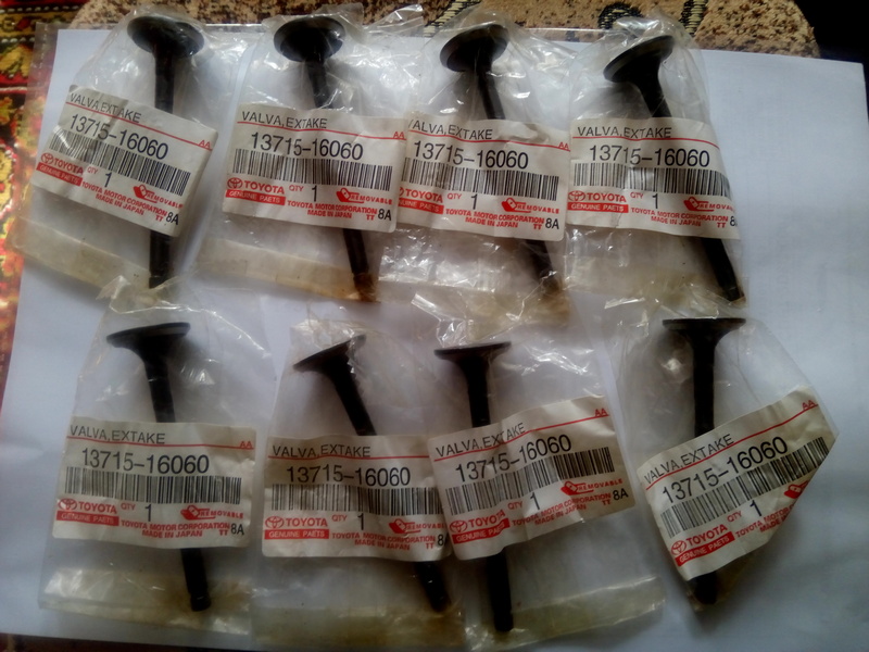

СообщениеДобавлено: 28 апр 2020, 22:58
Голова была откапиталена полной заменой направляющих и клапанов. Все в оригинале
IMG_20200310_180439.jpg [ 159.05 KIB | Просмотров: 32689 ]
IMG_20200312_094825.jpg [ 164.64 KIB | Просмотров: 32689 ]
IMG_20200312_094956.jpg [ 188.63 KIB | Просмотров: 32689 ]

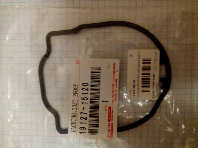

СообщениеДобавлено: 28 апр 2020, 22:59

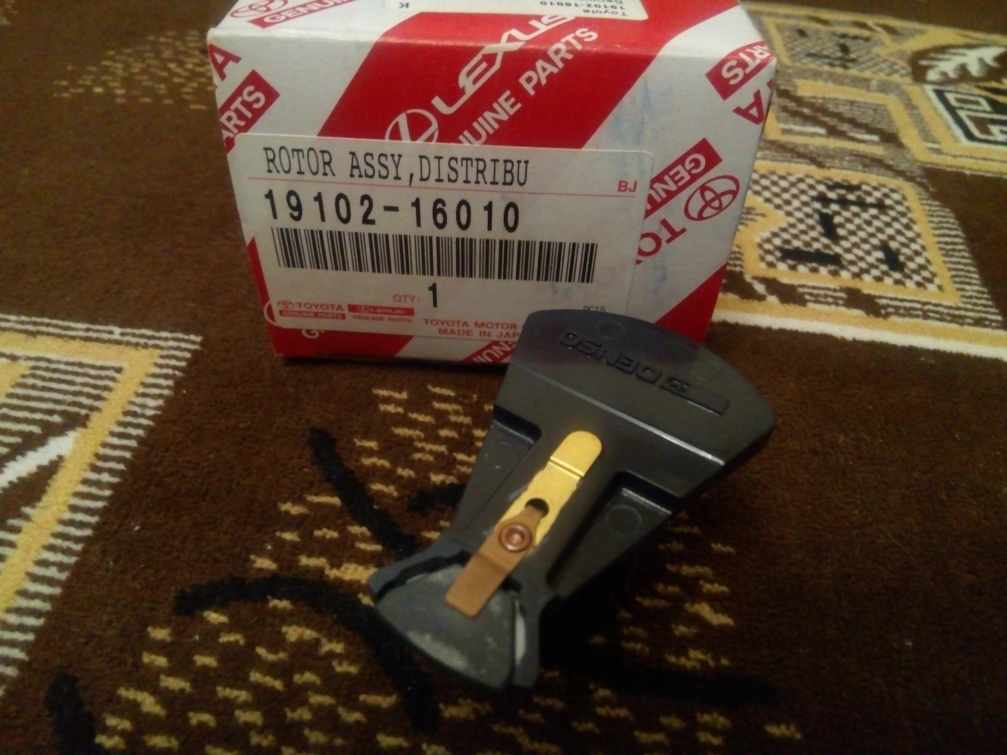

новая накладка. Мелочь, а приятно)))
IMG_20200329_095601.jpg [ 137.8 KIB | Просмотров: 32689 ]
