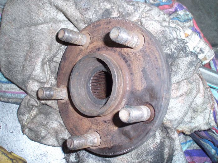

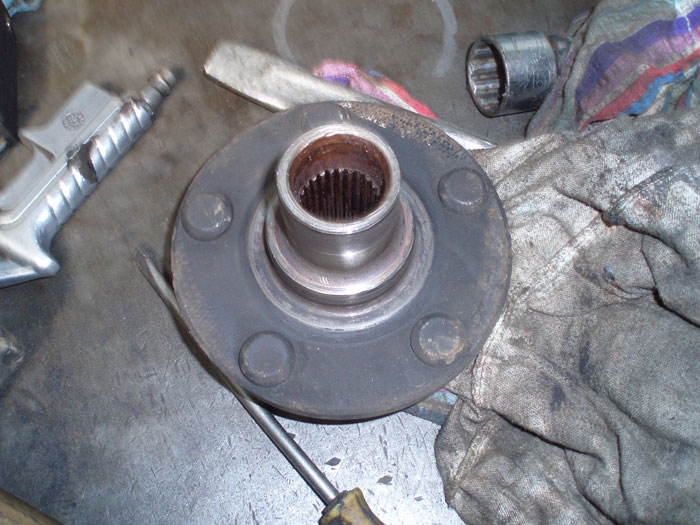

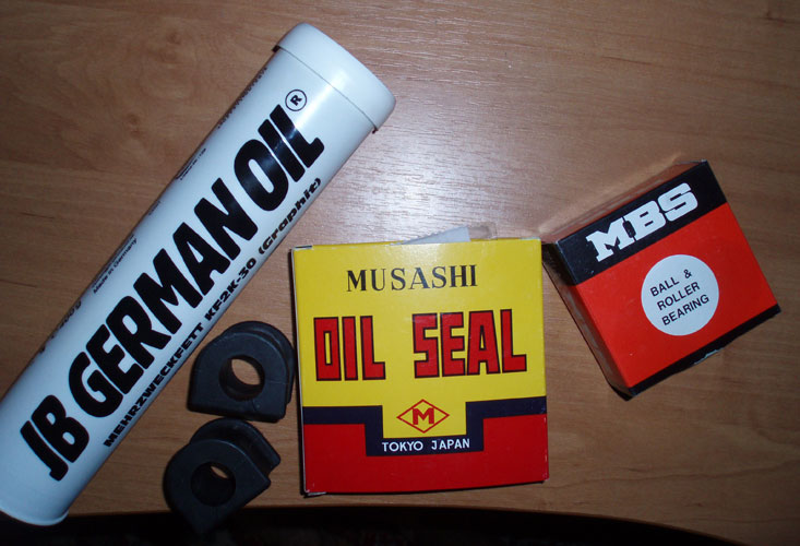

купил сегодня на замену подшипник передней ступицы 160 грн (оригинал стоит 383 грн), сальники 80 грн, резинки переднего стабилизатора (оригинал) 80 грн
смазку для гранаты, и Диме спасибо подгонит смазку для подшипника

KoKoS писал(а):
смазку для гранаты
А когда это у нас графитная смазка стала в ШРУС применяться? :o
http://www.jb-germanoil.de/produktinfos ... _30_JB.pdf
И по параметрам она - обычная наша литиевая графитка.

я хз сказал для чего дали эту

Для справки: у Тойоты, в наружный ШРУС всегда шла высокотемпературная смазка с дисульфидом молибдена. И никогда ни слова про графитку не было.
PS Мне лично все равно, ШРУС же не мой, но если чего - спрашивайте. :-)

в общем поменял на ту что надо ) смазку

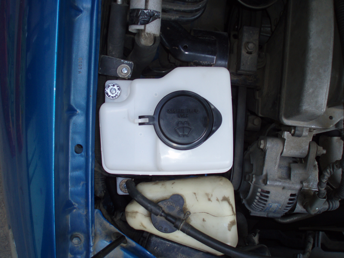

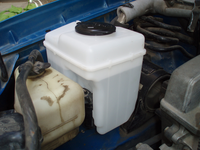

приобрел вот http://www.jpm.com.ua/shop/85315-20470.html тут бачок омывателя
обошелся в 275 рублей. Новый

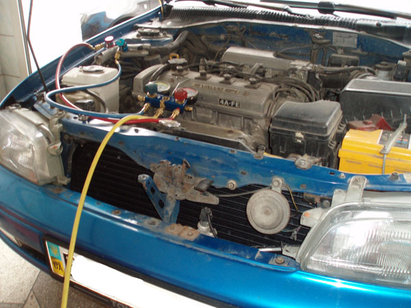

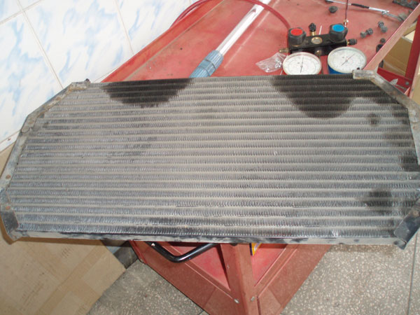

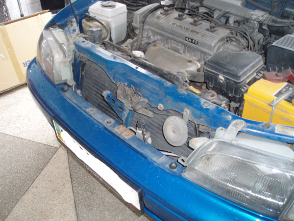

Сегодня поменял радиатор кондиционера.
Старый где-то пропускал, в прошлом году кондея хватило на лето, в этом году все было печальнее)
Заправил кондей в июне, через пару недель все испарилось через пару дырочек. Решил не паять, ибо не известно на сколько его бы тогда хватило.
В общем поставлен новый радиатор и опять заправлена кондишка. (когда-то новому владельцу повезет :-) )

Классно! :-) А что за фирма? Где и по чем брал? Менял сам?
 Заголовок сообщения: Re: Каринка KoKoS'a
СообщениеДобавлено: 01 июл 2013, 15:08
Сообщений: 592
фирму не помню, 137$ (оригинал порядка 2500 грн стоит)
нет менял у знакомых, заправлял там же.

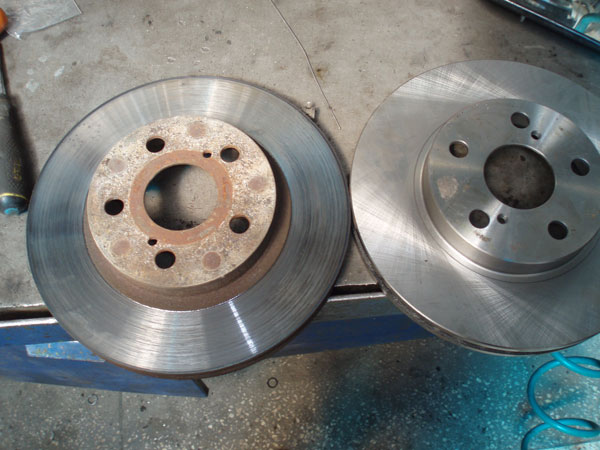

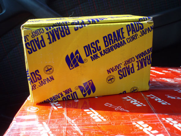

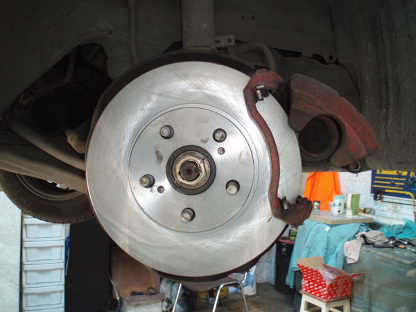

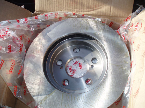

заменил сегодня тормозные диски и поставил новые колодки тормозные

Костик, кашияму зря поставил, сгрызут диски аж бегом!
