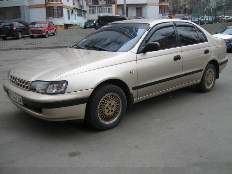

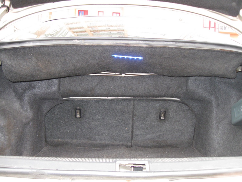

вот и переобулся, а также закончил багажник, обшивка полки из багажного коврика, который отлично подошел для отделки полки внутри багажника.
04-2011.jpg [ 185.59 KIB | Просмотров: 42777 ]
багажник.jpg [193.77 KIB]

реализована дополнительная обшивка багажника, закрывающая металлическую часть задней полки и спинки сидушек.
для этого был использован стандартный кариновский багажный коврик, приобретенный на разборке, вместе с обшивкой крышки багажника. его бОльший радиус идеально подходит под радиус кузова в верхней части, лишнее было просто по месту обрезано, и закреплен был при помощи двухстороннего скотча.
Комментарий к файлу: багажник
багажник.jpg [ 193.77 KIB | Просмотров: 42696 ]

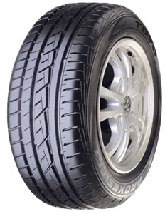

находясь в поисках резины, а именно 195/65 р14 так как диски стоят 6J, случайно подвернулись такие же как у меня стояли, то есть toyo proxes cf1, только именно в том размере, который я искал :yahoo
отличные шины, мягкие, бесшумные, дорогу держат на 5+! даже не смотря на большой износ моих старых покрышек, на мокрой дороге сцепление было на высоте, что уж теперь говорить о новых покрышках :beatch
Комментарий к файлу: toyo proxes cf1
proxes cf1.jpg [ 24.2 KIB | Просмотров: 42695 ]

Хорошая резинка, у меня тоже на передке тойо, а на задке пирелли, тойо однозначно приятнее и мягче!!! Сколько денег отвалил если не секрет, я так понимаю ты новую взял!?
СообщениеДобавлено: 22 май 2011, 20:18
новую, по ходу ее уже сняли с производства, эту модель, я случайно нашел на остатках, сбил цену, потому как не свежак, за 200 у.е. забрал :)) а хотели по 700 грн. за колесо, как за свежую и новую модель :money

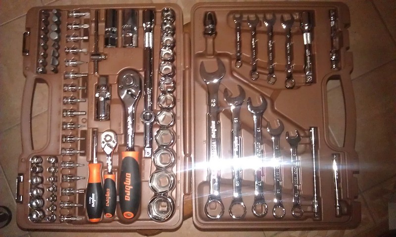

и еще попался мне в эпицентре наборчик инструмента 800 грн. супер :ok
nabor.jpg [ 109.95 KIB | Просмотров: 42255 ]
