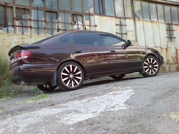

сделал пару зачетных фоток
DSC01633-1.jpg [ 214.44 KIB | Просмотров: 28354 ]
IMG_8378.JPG [ 173.56 KIB | Просмотров: 28354 ]

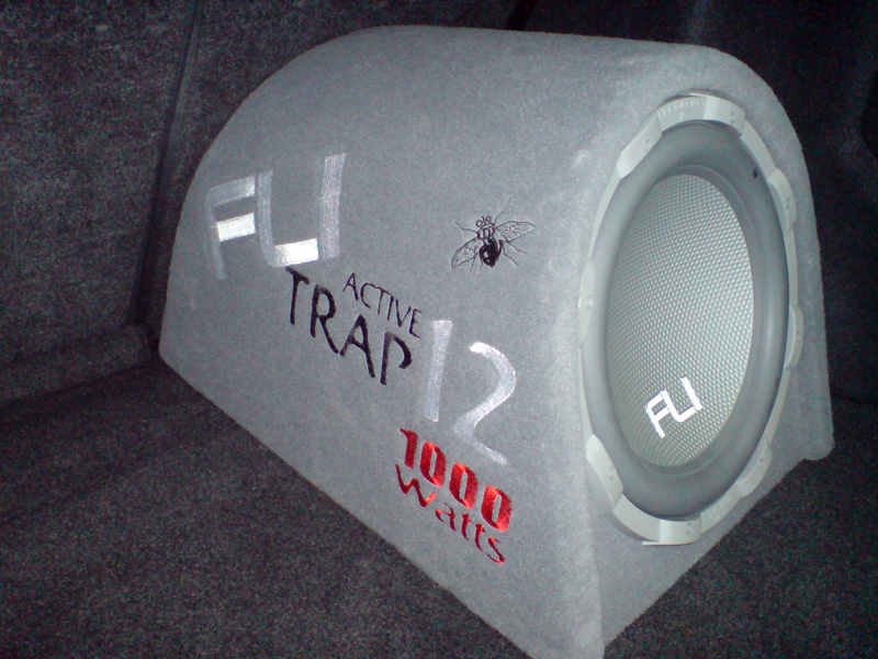

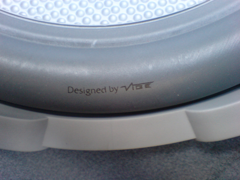

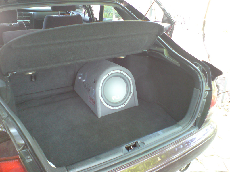

Сбылась мечта идиота! Поставил саб! Теперь музыка вышла на новый уровень. Играет все супер.
Саб: FLI Active Trap 12inch (FLI является подразделением WIBE)
Провода все в комплекте (плюс, колба, ремоут, земля, линейный)
Плюс кинул от аккумулятора напрямую. Землю взял от болта крепления ремней безопасности под задней сидушкой.
Цена саба 1270 грн
Цена работы 0 грн (с другом вкинули его на даче)
DSC01643.JPG [ 143.33 KIB | Просмотров: 27345 ]
DSC01642.JPG [ 231.86 KIB | Просмотров: 27345 ]
DSC01640.JPG [ 168.54 KIB | Просмотров: 27345 ]

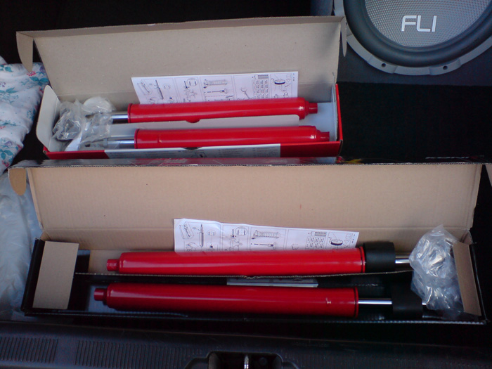

У Димы_Р купил каринке обновки. В субботу инсталяция. О результатах отпишусь.
DSC01645.JPG [ 136.2 KIB | Просмотров: 27748 ]
СообщениеДобавлено: 19 июн 2009, 15:37
Для не посвященных:
Стойки KONI Special. Стойки в виде картриджей и ставятся в родную стойку.
СообщениеДобавлено: 20 июн 2009, 17:03
Сообщений: 301
Для не посвященных:
Дим, а они ставятся во все стойки, али только в японские? В смысле в Англию засунуться?
