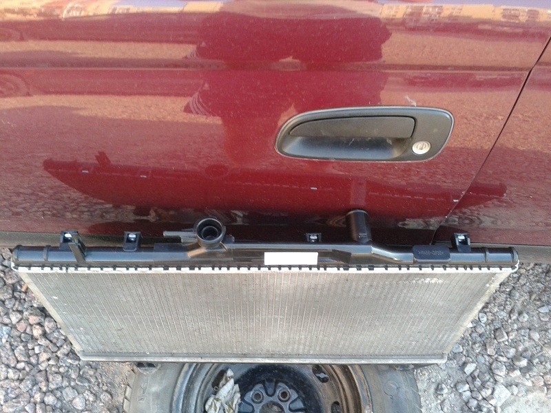

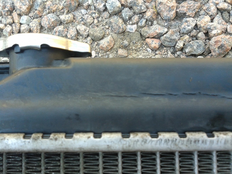

Не прошла мимо меня беда лопнувшего верхнего бачка радиатора.
2016-08-20 16.04.13.jpg [ 193.73 KIB | Просмотров: 41489 ]
Стоит радиатор Nissens.Первая мысль - замена. Заказал Koyorad, на экзисте более и менее нормальная цена - 1685 грн. В общем жду. Вечером проезжал по Щорса, смотрю гаражи с ремонтом радиаторов еще открыты, подъезжаю,показываю трещину, парни говорят меняем бачок и все дела. Озвучили цену 800 грн бачок, 600 грн работа. Итого 1400 против 1685, игра не стоит свеч. Приехал домой, начал гуглить как меняется бачок, смотрю оказалось вообще ничего сложного, а для наших радиаторов можно обойтись без специнструментов. Начал искать где купить бачок, а тут вообще засада, долго не мог найти, но поиск дал результат. вышел на контору: http://autotank.com.ua/tovar/to-175-bac ... na-carina/.
Оказывается, еще и находится в Одессе. Созвонился, через час встретились, приобрел я бачек, один в один с моим лопнувшим за 540 грн., против 800 у ремонтников. Я был удивлен оперативностью. Решил менять сам бачек.
Сложного абсолютно ничего нет. Сливаем антифриз, снимаем вентиляторы, радиатор. Не забываем, что при снятии нижнего патрубка вытекает еще много антифриза, или собираем его, или готовим доливку. Отверткой с широким жалом отгибаем усики на радиаторе, обжимающие бачек, их много, запасаемся терпением. Снимаем бачек, стараясь не повредить прокладку.

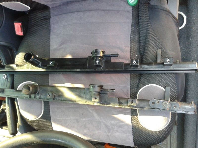

Старый и новый бачек
2016-08-20 17.08.50.jpg [ 182.74 KIB | Просмотров: 41489 ]
Если прокладка отделяется легко, снимаем ее с серцевины. У меня намертво была приклеена, я не рискнул отрывать. Если сняли прокладку, тщательно очистить посадочные места от накипи и прочего щеткой по металлу или отверткой. Затем делаем водные процедуры радиатору. Промываем внутренности, вытекает много каки, хотя слитый антифриз как слеза. Можно почистить шомполом внутренности, у меня не было ничего под рукой. Затем вымываем соты, я еще вымыл расширительный бачек. Делал все в ванной, жена была очень довольна, так как за несколько часов до этого полностью поубирала :-)
Сушим радиатор, была жара на улице, высох быстро. Тщательно обезжириваем посадочное место и бачок растворителем, мажем тонким слоем высокотемпературным, стойким к антифризу герметиком, ставим бачок, плотно прижимаем и с торца по кругу хорошенько обжимаем плоскогубцами, или иным подходящим инструментом. Главное не переусердствовать. Я прошелся 2 раза, можно и 3 на верняка. Собрал все, оставил на ночь сохнуть. Радиатор с новым бачком
2016-08-20 18.17.29.jpg [ 191.94 KIB | Просмотров: 41489 ]
Сохнул герметик около 16 часов. Спешить мне было не куда. На следующий день залил антифриз, и поехал ловить мидии :-) :-) . Езжу 2 дня пока сухо. Пробка радиатора стоит оригинальная, рабочая. Давление держит, и уровень в расширительном бачке меняется существенно при нагреве и остывании. У кого не так пробку менять обязательно. Покупать оригинальную и с надписью ND или D, не HD. У товарища после замены на "оригинальную" пробку через пару месяцев разорвало полностью бачек. Это очень важный момент.
Робота без спешки заняла 3 часа. И сэкономлено в районе 1000 грн. Уверен, что многие про такое не знали как и я. Автотанк - нормальная контора с огромным выбором бачков для разных машин. Надеюсь этим постом сэкономлю кому то время и деньги! :-)

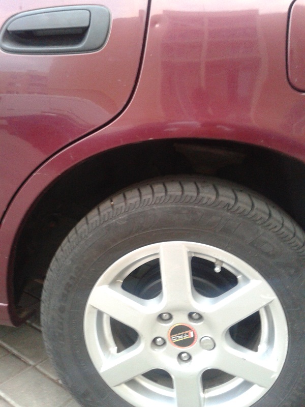

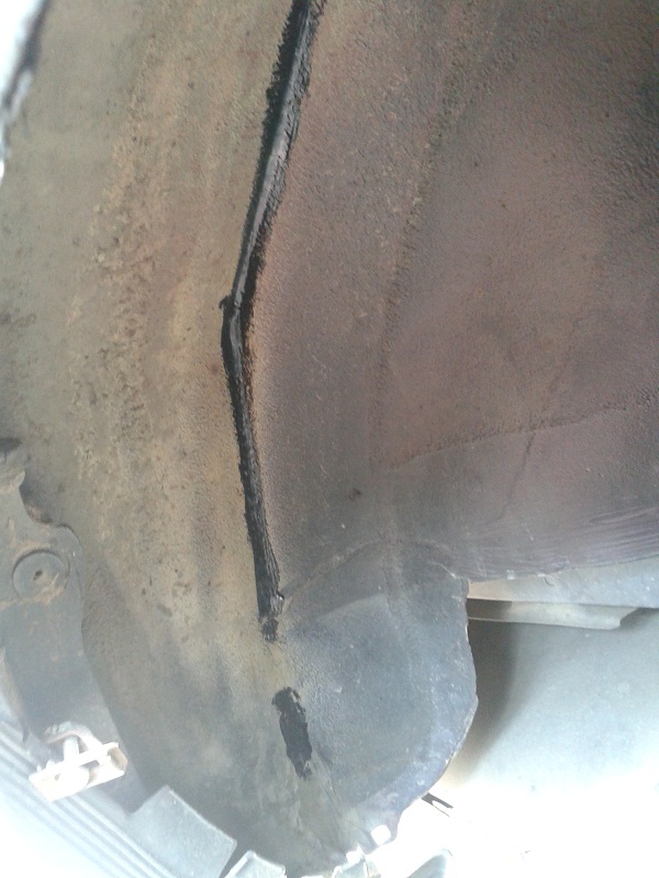

Всем привет! Будет много букв, т.к. работал я еще больше :-) Перечитав наш форум, мне стало мало и я отправился чтить личный опыт мужиков на Drive2. ru. Читал читал, и увидел что у них очень много гнилых Карин, начиная с арок, заканчивая cгнившими порогами, стаканами и днищем. Тут то моя вера в нержавеющие Карины пошатнулась. Т.к. у меня давненько уже был косяк на правой задней арке в виде жука, который за 3 года, вырос аж до 3 сантиметров и погнившей внутренней части где-то 10 см, решено было не ждать, а спасать родную арку. Замена всей удовольствие подороже, та и долговечность китайского металла не впечатляет. Тем более давно хотел покрасить порог (слез антигравий, вид не айс), и низ двух дверей (уголки сбитые, и один скол большой). Договорился с маляром, нашел сварщика, поехал к нему, при мне все делал. Там где жук, оказалось гниль насквозь и ее видно из багажника, вырезали - вварили новый кусочек металла. А на внутренней части, где двухслойный метал, нижний вырезали, переварили, а верхний нормальный. Затем поехал домой обрабатывать арку и заниматься кузовом. Фоток нет, как то в спешке завтыкал пофотографировать.
1) Арка. Поддомкратил, снял колесо, залез с фонариком и понял почему она начала гнить. Во-первых, с правой стороны, условия жестче, пескоструй с дороги за 20 лет счищает весь заводской антикор и герметик, которым обрабатывают стыки двух металлов, отслаивается, туда попадает вода и процесс пошел. Взял нождачку и всю внутреннюю часть хорошенько очистил до гладкого состояния. Ржавчины как таковой не было, мелкие точки, только только начало. Затем промазал преобразователем ржавчины, после прогрунтовал и со стороны колеса и багажника. После того как высохла грунтовка, вновь вваренный метал, сварочные швы и стыки промазал кузовным герметиком "Крокодил". Адская смесь, отмыть от рук нереально, а отвертку только очищал ножем, ни растворитель ничего его не берет. Так же была трещина заводкого герметика в глубине арки. Отковырял и замазал новым.
2016-09-12 13.00.19.jpg [ 158.43 KIB | Просмотров: 41360 ]
Затем со стороны колеса хорошенько промазал мастикой, а со стороны багажника залил мовилем. Брал балон-спрей, очень удобно. Идет со шлангочкой с распылителем, получается что не льет, а брызгает по кругу, обрабатывая всю внутреннею полость. Левая арка в идеале, герметик заводской на месте, просто промазал мастикой и все.

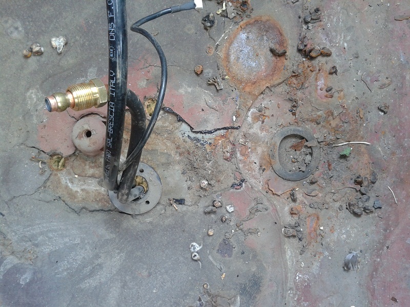

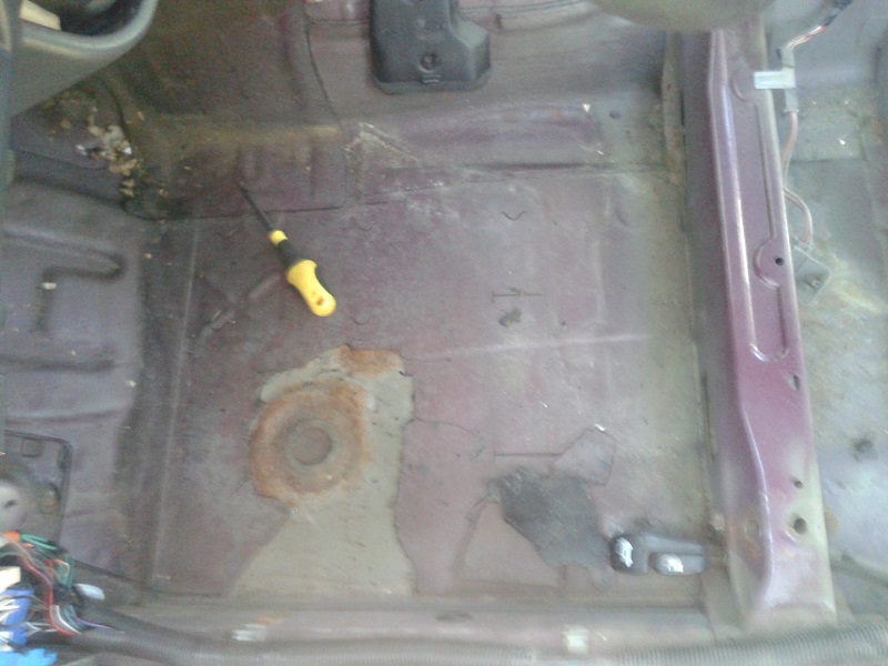

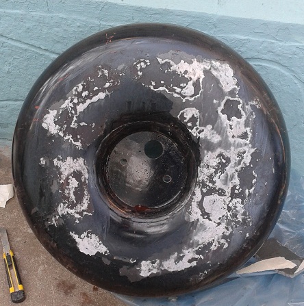

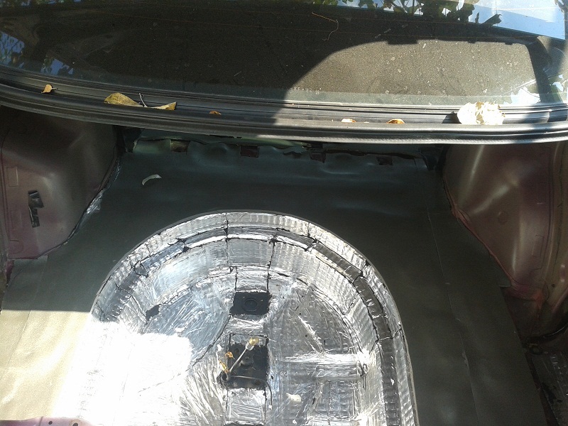

Давненько замечал, что под ковром в салоне мокро,скобы крепления ковра к пластмассам сгнили, еще и и изрядно поржавели крепления водительского сидения. Решил снимать его ну и тут уже само собой напрашивается ШВИ пола и багажника :-) Долго не выдумывал, скинул запрос на просчет ШВИ в контору Bytuplast. У них же и купил вибру Sillent car PRO II, новая модель 16 года, сплен Изолон 8 мм, мастика, преобразователь ржавчины, мовиль, антискрип, валик. В багажнике, где стоит балон, частенько тоже была вода, т.к. мудаки установщики оставили дыру на улицу. Начал с него. Снял балон и офигел
2016-09-09 12.06.10.jpg [ 225.12 KIB | Просмотров: 41360 ]
Балон естественно тоже ржавый, на фотке после зачистки и обработки преобразователем перед покраской.
2016-09-13 17.34.18.jpg [ 116.09 KIB | Просмотров: 41360 ]

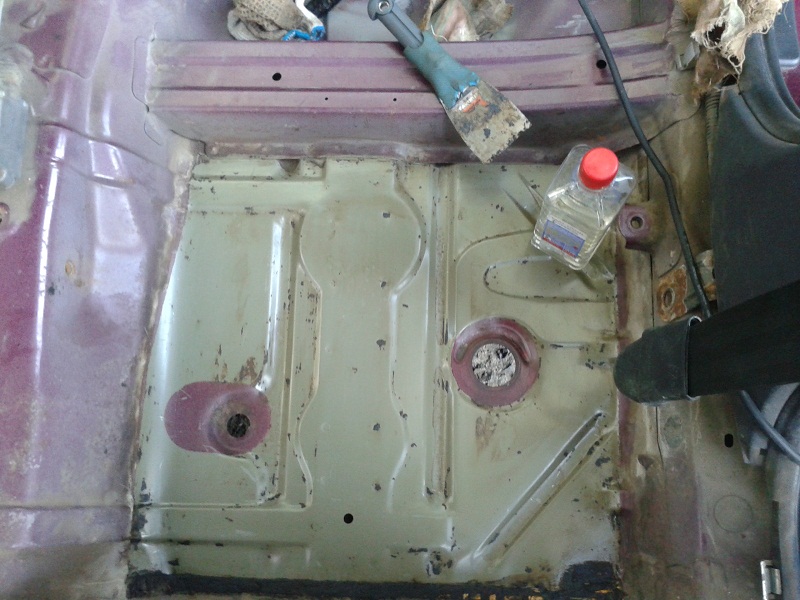

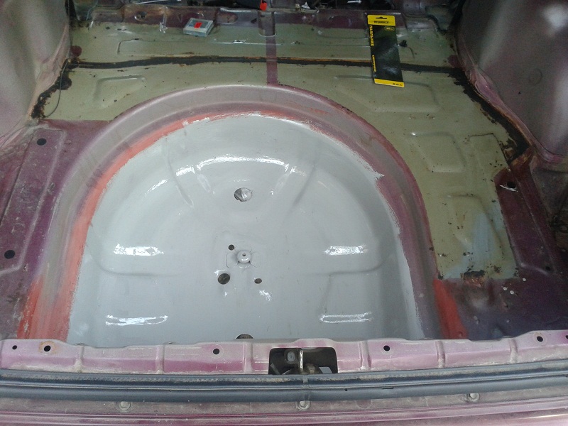

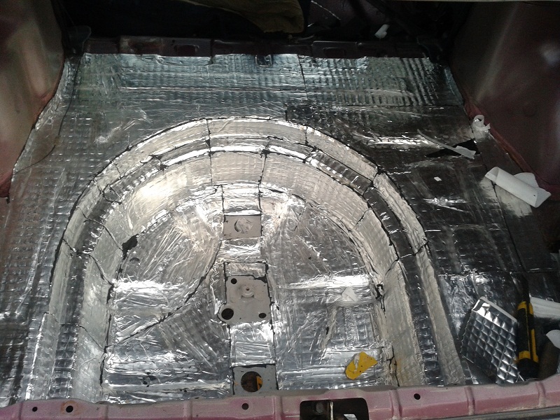

Начал очищать нишу багажника, содрал старую вибру, тернул нождачкой и повеселел. Засверкал металл :-) Несмотря на попустительское отношение предыдущего хозяина и мое в частности, в нише были только лишь очаги поверхностной ржавчины, которые легко удаляются нождачкой. Зачистил-преобразователь-грунтовка.
2016-09-09 18.31.28.jpg [ 152.35 KIB | Просмотров: 41360 ]

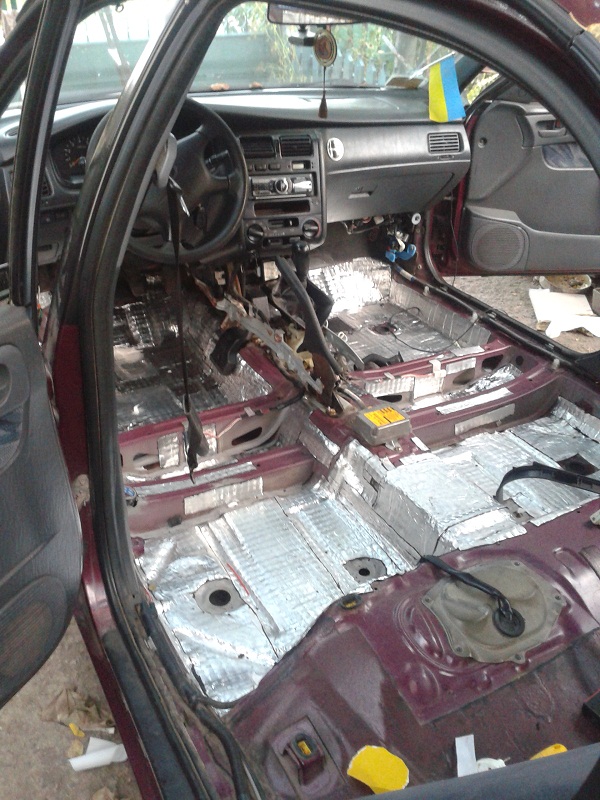

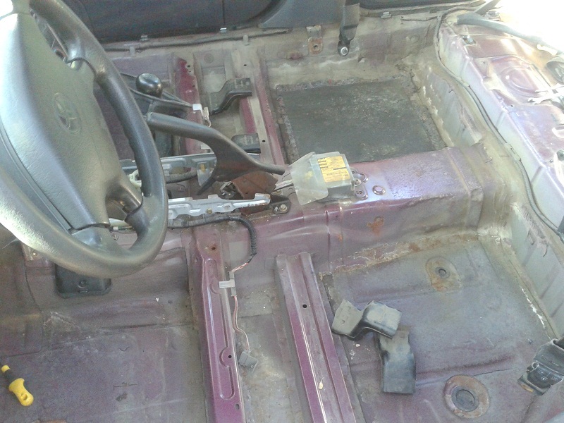

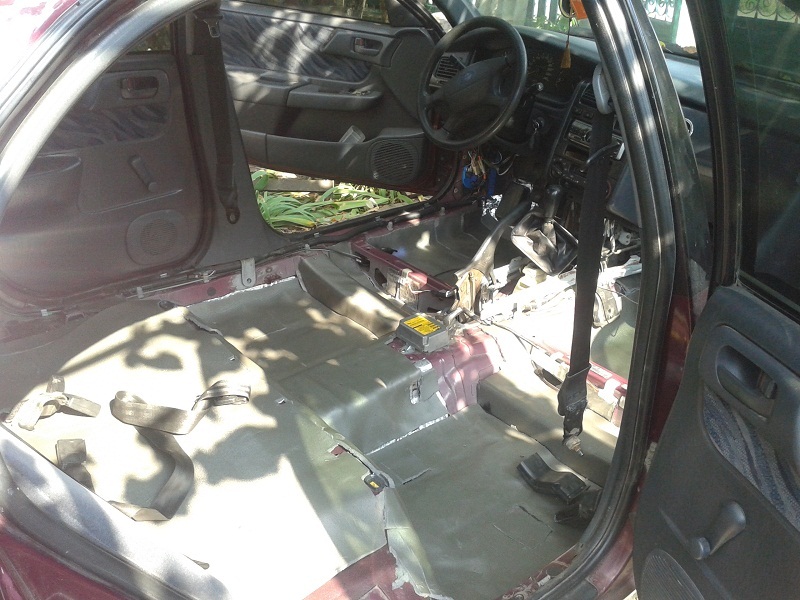

Пока это дело сохнет, разбираю салон. Все интуитивно, япошки молодцы.)) Снимаю ковер и открывается такой вид
Комментарий к файлу: Левое водительское
2016-09-10 08.34.55.jpg [ 132.9 KIB | Просмотров: 41360 ]
Комментарий к файлу: Левое пассажирское
2016-09-10 08.35.01.jpg [ 148.78 KIB | Просмотров: 41360 ]
Комментарий к файлу: Общий вид
2016-09-10 08.35.10.jpg [ 174.78 KIB | Просмотров: 41360 ]
Комментарий к файлу: Правое пассажирское
2016-09-10 17.58.09.jpg [ 162.09 KIB | Просмотров: 41360 ]
Приятно удивило наличие проводки под подогрев сидений, в будущем замучу себе.
Правое переднее пассажирское такое же, как и правое заднее. Не сфоткал. Тут получается наоборот. Левая сторона вокруг заглушек есть ржавчина, видимо влаги побольше, справа все четко. После багажника уже ничего не страшно :-) Начинаю сдирать старую вибру. Фен, шпатель и понеслась. Секас еще тот. Особенно в ногах на моторном щите, там такой асфальт... Читать легко, но делать очень тяжело, долго... и геморно. Вобщем пока не сделаете сами, не поймете. Вибра местами сама отслаивалась, но где то 80% сидело очень крепко. После растворитель, много тряпок и вымывать, стараясь не надышаться. После зачистил очаги все получается по красоте.
2016-09-10 11.15.11.jpg [ 124.49 KIB | Просмотров: 41360 ]

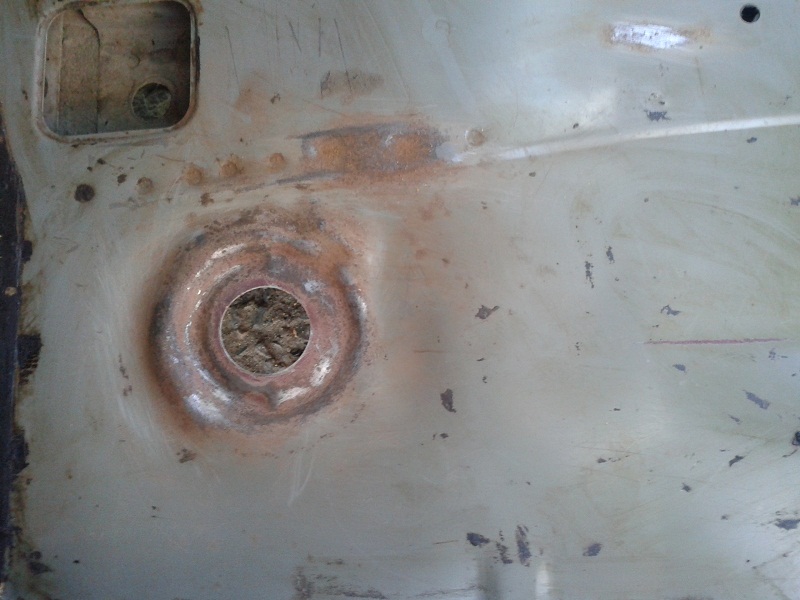

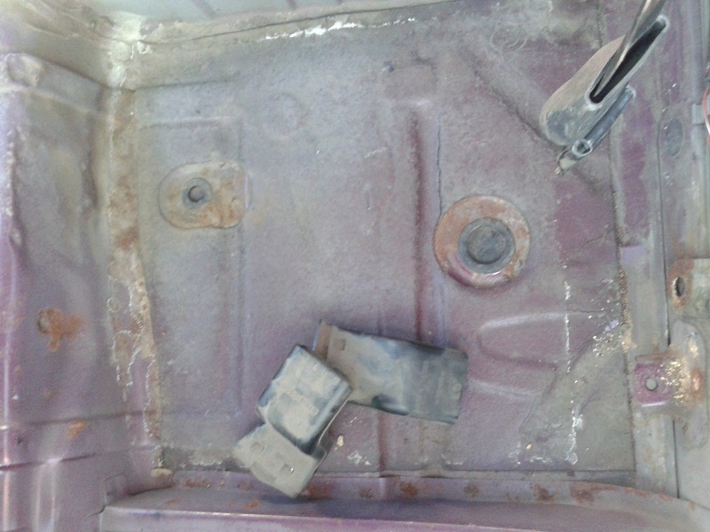

По старой схеме преобразователь-грунтовка. После мойки и подготовки днища собственно сама проклейка вибры. Саму аппликацию для взрослых описывать не буду, инфы хватает. Много мелких кусочков, что бы повторить рельеф днища и не было воздуха. На моторный щит в ногах водителя и переднего пассажира, а так же задний тоннель проклеил в два слоя. Уж сильно звонкий на простукивание. Пару фоток
2016-09-12 18.45.09.jpg [ 235.32 KIB | Просмотров: 41360 ]
2016-09-12 18.55.01.jpg [ 224.37 KIB | Просмотров: 41360 ]
Под задним диваном не сдирал и не клеил вибру банально из-за нехватки времени. С этим проще, снять диван и поклеить особого труда не составляет.
После этого поклеил сплен, специфический материал, надо приловчится с ним работать. Под задним диваном просто постелил, точечно приклеив в нескольких местах, потом сделаю нормально.

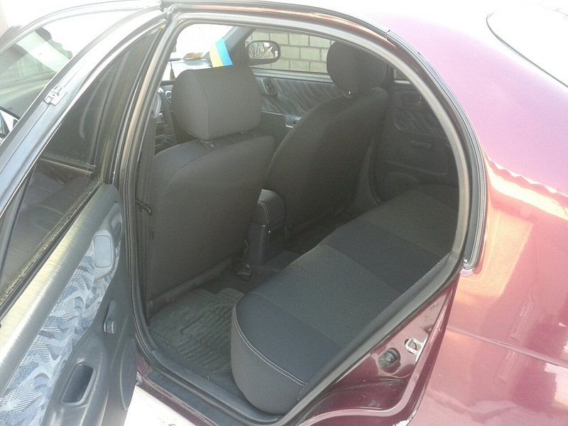

Естественно выстирал ковер, обшивку багажника с порошком, подшил пластмассовые крепление обувной нитью. Зачистил, обработал и покрасил крепления водительского сидения. Повыбивал сидения от пыли. Собрал салон довольно быстро без приключений.

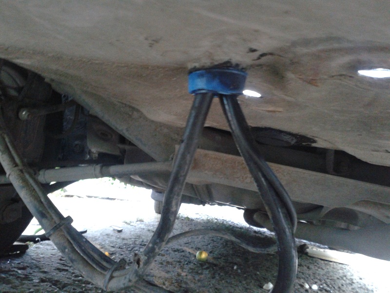

Я бы по советовал заменить газовый баллон на новый.Встречал я в инэте плохую картинку когда от ржи чуток про худел баллон и-----Машина взорвалась.ЭТО ОПАСНО! :help
 Заголовок сообщения: Re: Моя мечта...
СообщениеДобавлено: 18 сен 2016, 07:14
Я тоже не раз видел, но не понимаю почему так, пустой балон весит 27 кг, там толстенный металл. Это ж не бляшанка, как топливный бак. А вообще конечно, съездить, проверить его не помешает.
СообщениеДобавлено: 19 сен 2016, 14:56
Да у ж. Это наверное всему виной балон. В жару он холодный, образуется конденсат, как результат гниль. Такую процедуру с запаской нужно сделать всем кто поставил балон вместо запаски. А по роботе молодец.
СообщениеДобавлено: 19 сен 2016, 17:12
Спасибо! Та не Юра, виной всему кривые руки установщиков, которые сделали пластмассовую проходку для трубок и не загерметизировали. С момента снятия баллона, все думал, как сделать проходку. Проблема еще в том, что я поменял расходную магистраль на экопластик, а там г-образный фитинг, т.е. надеть на трубку проходку маленького диаметра нереально, а снимать фитинг я не рискнул, уж очень крепко он сидел. И, пришла инженерная мысль. Взял пластиковую бутылку, отрезал горлышко, разрезал его, одел на трубки, посадил на герметик. У пробки отрезал дно, и с улицы закрутил на горлышко. Подключил трубки и засиликонил внутри проходки. Вышло вот так
2016-09-13 18.14.01.jpg [ 163.11 KIB | Просмотров: 41263 ]
Ну это колхоз уже исходя из сделанного отверстия. А если ставить с нуля, то рекомендую поставить проходку для электрических шкафов. Коронкой вырезается отверстие, вставляется проходка и зажимается. Вот такого плана

стаканчик под баллоном сквозной с выходом на улицу в целях безопасности, при утечке пропан уйдет в низ а не будет скапливаться в нише запаски. Другое дело что и у меня топорно он вставлен, тоже думаю промазать все стыки герметиком полиуретановым, тем же крокодилом.
СообщениеДобавлено: 20 сен 2016, 10:08
Логично, я за это не подумал! Но бассейн в нише тоже не вариант. Просто надо периодически промыливать мультиклапан и для себя проверять.

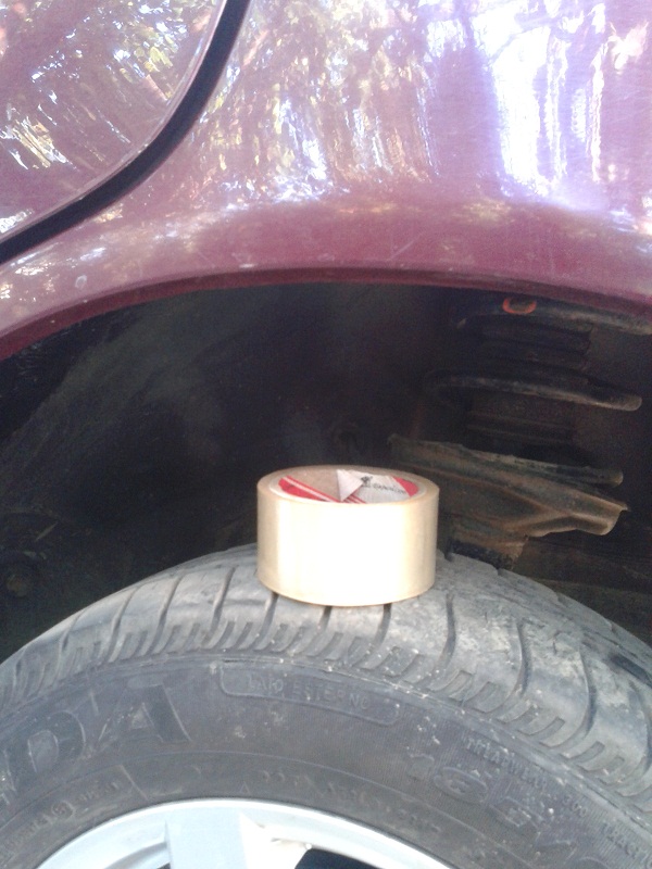

Парни нужен дельный совет. Хочу привести подвеску в нормальное стоковое состояние. Сейчас ситуация следующая: спереди опорная тарелка стойки переваренная вверх где то на 5 см. До этого были проставки, их убрали и таким образом восстановили клиренс. Из плохого - мне кажется, что жестковато, хотя не с чем сравнивать, на хорошем скачке стойка идет на отрыв и издает стук. К стойкам вроде бы нет претензий, работают не стучат.
Сзади стоят проставки. Когда снял баллон и разобрал салон, офигел от того, как задок стал на козу.
2016-09-13 17.11.03.jpg [ 164.88 KIB | Просмотров: 41196 ]
Это фотка в собранном виде и где-то литров 25 газа. Села где то в раза 2 только от 60 кг веса.
2016-09-22 18.43.07.jpg [ 151.54 KIB | Просмотров: 41196 ]
Здесь расстояние между аркой и колесом в районе 10 см, что спереди, что сзади. По общему виду все же сильно поднята, вот как раз минус 3-4 см было бы нормально. Прошелся по району, посмотрел штук 5 Карин, выше чем у меня нет ни у кого. Одна машина явно просевшая. У остальных в среднем где то на 3-4 см ниже. Из негатива по задку, еще 2-3 человека садятся плюс сумки и подсаживаемся неплохо. Ну и еще когда похолодало, начала рыпеть с правой стороны. Вот не знаю, это или стойка рыпит, либо опорник с проставкой.
Прочитав темы у нас, понял, что со временем пружина теряет упругость, и при той же нагрузке просаживается намного больше. Значит на зад ставим усиленные пружины LESJOFORS 4292530.
По передку, ставить обычные LESJOFORS 4092508. Одно смущает, что для всех бензиновых моторов они одинаковы. Не будет ли для 3S-FE слабовато? Не понятно, что со стойками, если живые, то переваривать тарелку обратно, если нет - ставить новые. Все стойки по кругу Tokico, может быть даже, что еще родные. В общем мои мысли такие, многие меняли себе и пружины и стойки опыт есть, что вы думаете по этому поводу?

Давненько хотел как то освежить Каринку и вот собственно постепенно установил несколько ништячков))
Прикупил чехлы Elegant черные. Сели отлично, порадовал чехольчик на подлокотник.
1.jpg [ 142.85 KIB | Просмотров: 40779 ]
2.jpg [ 144.62 KIB | Просмотров: 40779 ]
3.jpg [ 162.72 KIB | Просмотров: 40779 ]
