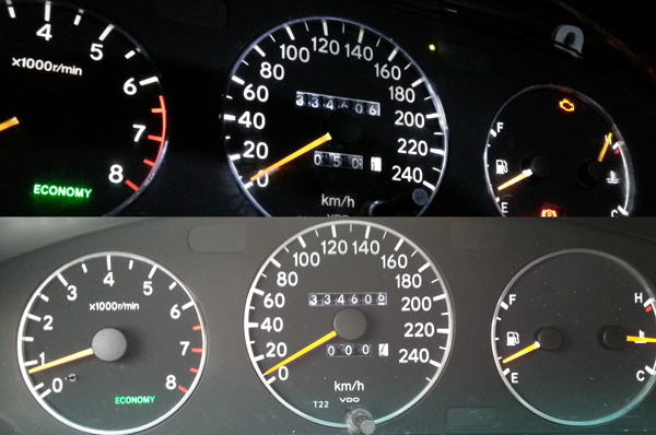

+ Решил проблему с зашкаливающей стрелкой температуры.
В авторизированном сервисе у PPetr была произведена пропайка этой части приборки.
Проблема решалась частично: оказалось, что шлейф плохо держал контакты с приборкой в этом месте.
Вылечилось полной заменой приборки, за что огромное спасибо Пете.
Теперь все стало на свои места. :yahoo

Глюки с стрелкой температуры случались после того как машина на солнце стояла ? Потому как у меня после солнечных ванн такое, короткий стук по приборе возвращал срелку на место.

Большинство глюков температуры и топлива завязано на плохих контактах и особенностях приборов. В приборке они сами по себе самые нагревательные за счет резисторов большой мощности в платах этих приборов.
Чем теплее тем больше токи, тем хуже контакт, тем больше нагрев и тд.
Если вовремя заметить, пропаять плату, подтянуть контакты то можно восстановить нормальную работу приборов.
Сперва было так, а в последнее время уже от солнца не зависело. Тупо шкалила и все, стуки уже не помогали.
Верхняя фотка сделана ночью (жары не было, весь день лил дождь).

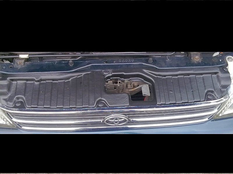

Купил пластиковую проставку под капот.
И только потом понял, что эта штука для доресталовых машин.
Как теперь колхозить, ведь нижние дырки на этой проставке не стыкуются ни с чем.
Есть у кого опыт?

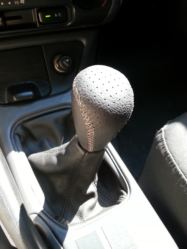

+ Обшил кожей руль и ручку мкп.
Комментарий к файлу: Общий вид
111.jpg [ 325.54 KIB | Просмотров: 31389 ]
Комментарий к файлу: Комбинированная кожа на руле: с перфорацией и без
222.jpg [ 382.29 KIB | Просмотров: 31389 ]
Комментарий к файлу: МКП
333.jpg [ 240.3 KIB | Просмотров: 31389 ]

СообщениеДобавлено: 20 июл 2013, 16:01
Очень даже гуд :ok

Сообщений: 235
Спасибо. Очень приятные ощущения от перфорированной кожи. На ощупь, чем-то замшу напоминает. Не скользит.
