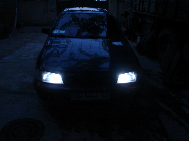

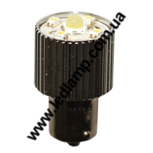

Дошла очередь габаритов
Ставил примерно такие безцокольные (50грн. шт.)
DSC02351.jpg [ 68.94 KIB | Просмотров: 31455 ]
1156-5WFhwhiteb_300x300_L.jpg [ 33.67 KIB | Просмотров: 31455 ]

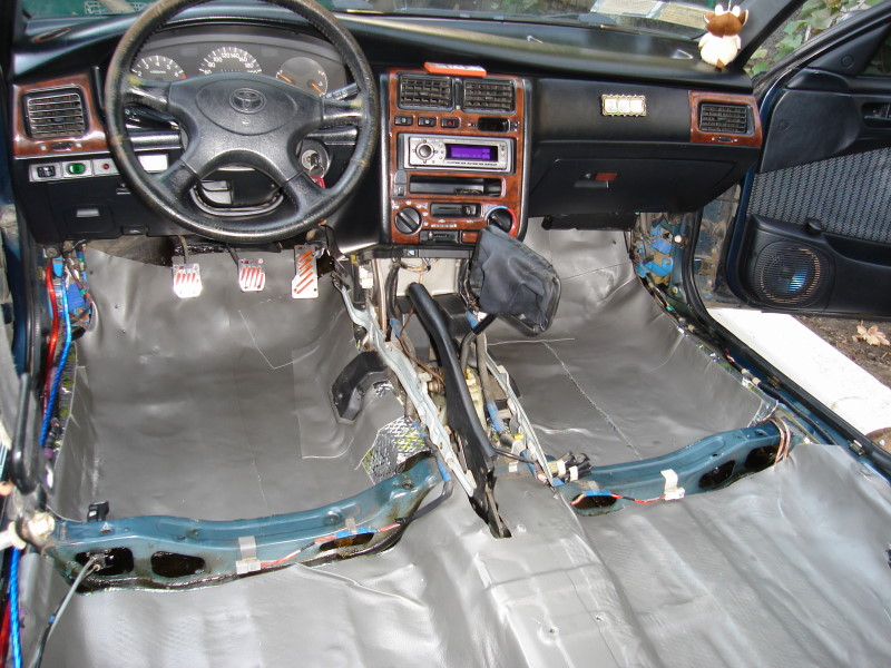

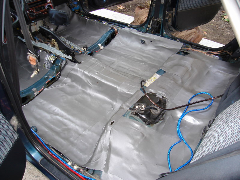

Зашумил днище Вибропласт + Сплен (перед этим обмазал гипоидкой стыки чтобы не очковать про коррозию) - разбирать салон очень легко как оказалось, никакие пластмаски не поломались все стало обратно на место отлично.
Ну а результат - доволен как слоняра, как раз протестил по трассе, ТИШИНА :P че тут говорить :lol: :lol: :lol:
DSC02703.jpg [ 146.54 KIB | Просмотров: 31553 ]
DSC02704.jpg [ 163.6 KIB | Просмотров: 31553 ]
СообщениеДобавлено: 10 окт 2009, 16:18
молодец! я собираюсь проделать такую же работу в следующем году... сколько и какого материала ушло на салон?
СообщениеДобавлено: 10 окт 2009, 16:28
Вибропласт GOLD Размер листа (м): 0,53х0,75, Толщина листа (мм): 2,3 - 8 листов
Сплен Размер листа (м): 1,00х1,20, Толщина (мм): 2,0 - 3 листа
СообщениеДобавлено: 10 окт 2009, 17:20
А крышу не шумил?
СообщениеДобавлено: 10 окт 2009, 17:51
осталось дно багажника зашумить, крышу шумить не буду - уж слишком большая вероятность конденсата :cry:

То, что перед виброизоляцией днища предварительно обработал "гипоидкой" - это очень правильное решение!
Да и твое решение про крышу поддерживаю.

А объясни пож. как чайнику чего на крыше конденсат будет от шумки? Вроде с физикой дружу.....
СообщениеДобавлено: 17 ноя 2009, 16:56
Astra_K писал(а):
конденсат на крыше есть по любому и с шумкой и без, только вот если заклеить её он испаряться и сохнуть не будет
конденсат будет между вибропластом и металом крыши
СообщениеДобавлено: 17 ноя 2009, 19:43
adyrov писал(а):
Astra_K писал(а):
АААААААА, в этом смысле. Но тада вопрос: как он будет там появляться если оно все приклеено намертво?
СообщениеДобавлено: 17 ноя 2009, 20:24
как ни крути но микрозавоздушенности будут, идеально заклеить все невозможно
я не спорю что многие крышу тоже шумят но у меня свое мнение, учитывая соотношение "эффект от этого/возможные проблемы" игра не стоит свечь
P.S. Red писал "Я своими глазами видел как на крыше образовывется конденсат в тех местах где сплен приклеен из-за перепада температур (в салоне еще жарко, а на улице уже стало холодно)."
СообщениеДобавлено: 17 ноя 2009, 20:32
Пасиб, тож над этим задумаюсь, т.к. следующим летом надеюсь шумку забацать. Пока информацию полезную черпаю.

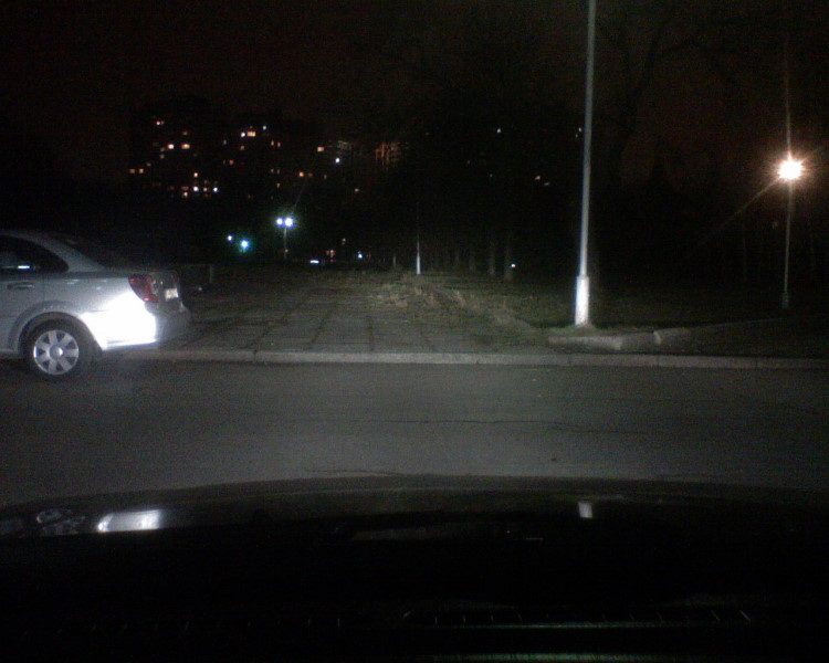

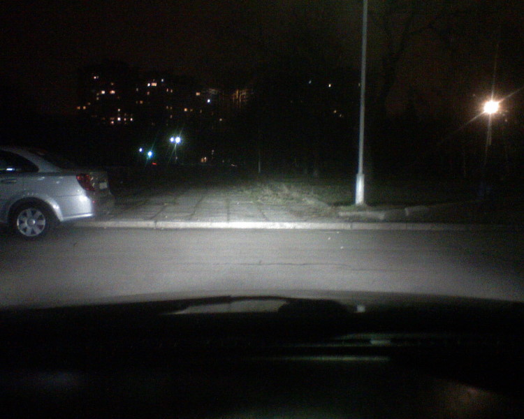

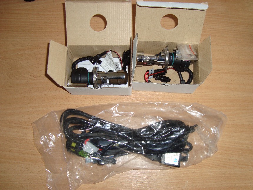

Вообщем после изучения массы тем недельного листания нета по поводу би-ксенона в рефленку было принято решение поставить, но в случае неудачи (ненавижу когда слепят и сам не хочу слепить) были готовы 180 у.е. на хрусталь.
Итак комплект би-ксенона Prime + Galaxy, 4300К - 130 у.е. (респект shadow_place)
по установке отчет не делал там все предельно ясно - 1,5 часа на все про все, блоки под фары.
Колбы ставил с металлической насадкой то что с ними в комплекте и в фарах оставил родные "зонтики" (что потом в последствии дало обалденный результат).
Итого - ОХРИНИТЕЛЬНЫЙ РЕЗУЛЬТАТ - четкая скошенная граница светового пучка как и на галогене, НИКАКИХ ЗАСВЕТОВ и ЗАСЛЕПОВ, ну а яркость и освещеность по сравнению с галогеном "словом не сказать и пером не описать" :lol: :lol: :lol: :lol:
Регулировать дополнительно фары почти не понадобилось, лишь правую чуть более на обочину направил. Вообщем господа тот кто думал ставить или нет - ОДНОЗНАЧКО ДА, и про линзы и про хрусталь и думать перестал после увиденного результата (оно конечно наверно еще лучше но......... )
Фото делал с мобильного (цифровик, странно, немного искажал реальность)
12.jpg [ 90.75 KIB | Просмотров: 30579 ]
10.jpg [ 93 KIB | Просмотров: 30579 ]
13.jpg [158.74 KIB]

Мдааа.
А я почему то как раз после долгого изучения форумов отказался в рефленку ставить Би. А хрустали не хотел из-за более узкого пучка.
Ну теперь рассказывай какая рефленка?
Депо или оригинала Корелло?
СообщениеДобавлено: 14 янв 2010, 12:59
Denis писал(а):
Мдааа.
оригинал Корелло и пучок таки да не такой узкий как на хрустале
СообщениеДобавлено: 14 янв 2010, 15:34
а почему на японке оригинал Карелло а не Който?
