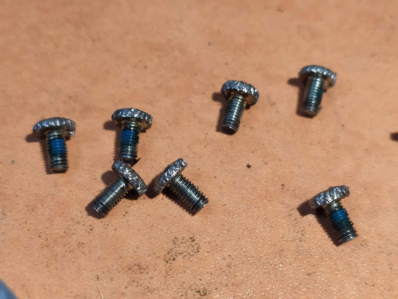

Вот так выглядят старые винты с заслонок. Стронул с места я их все отверткой, а вот дальше откручивались они только хорошими плоскогубцами. Резьбовой герметик почти железобетонный!

Новые винты подобраны. Нужно их только на герметик посадить и можно устанавливать на машину. Как поставлю, отпишусь.

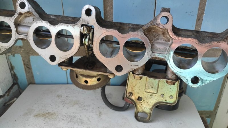

Чвсть 2 эпопеи с заслонками ЛБ...
Поменял. Замечательно, что не пришлось снимать, потом перебирать, потом ставить. Готовые почищенные заслонки просто спасли от занятия машиной целый день. Надо сказать, что снятие впускного коллектора-ещё то развлекалово. Я конечно предварительно проштудировал руфорум с заменой этого узла, и спасибо, что там всё очень подробно расписано, но всё равно повозиться пришлось. Сначала пытаешься угадать, что нужно раскручивать, а что можно и оставить, потом ищешь пути впихивания головок с трещеткой, чтоб не сломать при этом себе пальцы. Самое веселое, конечно, нижние 4 болта, которыми коллектор прикручен к голове. Там очень важно найти удлинитель именно нужной длины. Короткий-не достает, длинный-упирается в моторный щит. Короче, мне пришлось городить огород под 1/4" трещетку и с трудом откручивать и закручивать ею, поскольку из набора 3/8" удлинители не подошли по размеру. Открутил блок ДЗ, отодвинул его на шлангах, слева открутил крепление толстенного жгута и опустил его вниз. Для этого пришлось открутить провод с гены. Снял кучу шлангов и разъемов, отсоединил шланг подачи топлива с топливной рейки, её саму даже не снимал, она, по сути, и не мешает. Важно не забыть про 2 болтика крепления ресивера снизу.
Так выглядит мой блок заслонок... Шуба из нагара и свободно болтающаяся вправо-влево ось заслонок, видимо сальники там вообще умерли напрочь:
