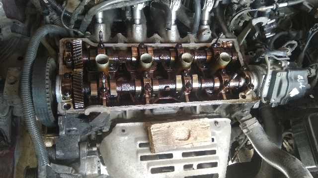

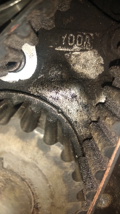

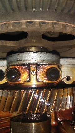

Не понятно. Развернул направляющую ремня, ремень не сильно пострадал. Все собрано по меткам. Трамблер для нормальной работы все равно приходится выкручивать максимально от себя. Пробовал менять трамблер все тоже самое. При этом кажется, что не хватает все равно поворота. Есть какие-то мысли возможно у кого-то? При выставлении шкива на 0 в трамблере бегунок напротив 1 контакта.

СообщениеДобавлено: 20 апр 2020, 17:50
Сообщений: 220
Правильно он стоит не мучай авто.
СообщениеДобавлено: 21 апр 2020, 12:56
метки на шестернях правильно стоят?
Да.
