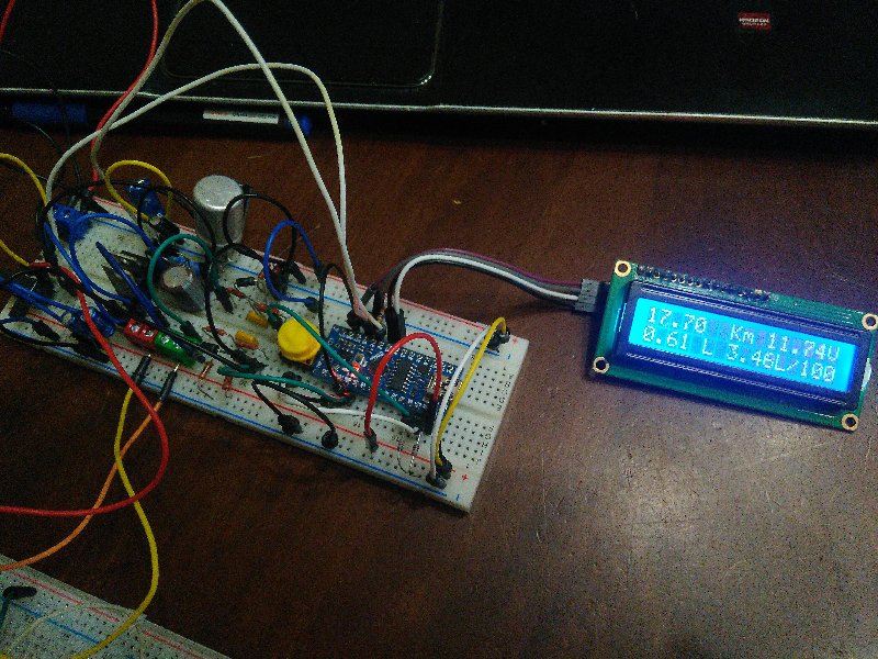

Привет всем!
Когда-то очень давно я себе ради развлечения купил Ардуинку, с каким-то количеством датчиков, монтажкой, проводами, ну, короче, такой себе наборчик "для начала". Честно говоря, попался где-то на просторах интернета проект для авто без OBD2 с показаниями расхода топлива. Я, конечно понимал, что не так там все просто, но решил, потихоньку разберусь. Толком еще не успел даже разобраться, что накупил, как выяснилось, что сыну тоже очень нужна Ардуина и, надо же, именно примерно такой же наборчик. Короче, остался я без своей игрушки. Была мысль купить другую, но руки не доходили.
И тут, опа.... карантин! Сын тоже пока дома сидит, приволок весь ардуиновый комплект, который, надо сказать, прилично разросся, с работы домой. Ну, и я вспомнил о своей давней задумке... Надо заметить, что в программировании этой штуки я не понимаю ничерта. Вообще! Потому напряг сына программировать. Он накидал болванку, в которой считалось количество импульсов с МКПП и длительность импульса одной форсунки. Дальше я уже сам начал копаться в программе, поскольку объяснять сыну, чего я хочу( а на тот момент я еще толком и не знал, чего я хочу) было сложнее, чем научиться чему-то самому. Да и интересно ж было покопаться. Ну и, да, для начала пришлось быстренько слепить 2 генератора-имитатора сигналов с МКПП и форсунки. А дальше уже понеслось... Программа росла, функции совершенствовались, формулы модернизировались. В итоге получилась такая штука...
сразу оговорюсь, экранчик будет другим. Планирую в коробочке аккуратно прилепить его под тахометр... Но это неточно))
Это весь комплект вместе с генератором-имитатором. Уже всё переведено на работу от 12В и с 12-ти-вольтовыми сигналами...
Ну, и, наконец, то, что приборчик показывает... Пробег, израсходованный бензин, расход на 100км, вольтметр. Есть сброс на "0". При выключения зажигания показания сохраняются в энергонезависимую память. Вся эта штука подключается к +12в, одной форсунке и сигналу с МКПП.

Можно, конечно, еще чего-то подцепить, но я, если честно, смысла особого не вижу. Возможно добавлю внешний термометр и часы, подумаю ещё. Точность показаний можно подправить в программе с помощью коэффициентов. Лабораторные испытания прибор прошел на 5+. Остаются полевые испытания, ну и дождаться нужного экранчика.

Ну что, проект с бортовым компьютером на Ардуине завершен практически на 95%. Осталось с помощью отдельного скетча точно определить расход форсунок в единицу времени. Пока стоит среднее значение 3мл в секунду.Остальное все сделано. Приборчик меряет расстояние, количество скушанного бензина на него, расход на сотню, напряжение в сети(точнее питания блока, т.е. примерно на 0,2-0,3В меньше, чем на аккумуляторе), и температуру , хоть снаружи, хоть внутри, в зависимости от того, куда датчик всунешь)). Повозился с установкой дисплея. Сначала сделал упрощенный вариант, приклеил прямо на стекло под тахометр. Сильно солнцем засвечивается, не годится. Тогда впихнул экран вовнутрь справа от спидометра. Не понравилось, нижние строки почти всегда прикрыты рулем. Переставил под тахометр. Закрыть пришлось только цифру 8 на нем. Подумал, что крутить до таких оборотов мотор не буду, а потому вариант вполне себе приемлемый. Всё видно, ничего не мешает, существенного экран на щитке ничего не закрывает. Кнопку сброса на "0", которая изначально была на корпусе дисплея, когда она планировалась на стекло, пришлось перенести в другое место. Приспособил под это дело кнопку часов "сброс на 0", которой не пользовался ни разу. Так всё очень логично получилось. Да, при включении габаритов экран значительно притухает, что очень удобно. Так же, полосочка над вольтметром меняет цвет в зависимости от того, в "бедном" режиме мотор или в обычном.
Сделал еще один вариант программки, которая показывает обороты двигателя, скорость, длительность открытия форсунок, температуру снаружи и внутри , и часы. К сожалению в одну Ардуину и первый и второй вариант впихнуть невозможно. Ограничения накладывает именно подсчет суммарной длительности открытия форсунок, который занимает почти все время работы процессора. Короче, второй вариант- это уже такая, больше игрушка для разминки мозгов. С учетом того, что я в жизни не занимался программированием, по-моему, получилось неплохо. Во всяком случае, уже сейчас, без подстроек показания очень-очень близки к реальным.
Первый вариант установки внутри приборки:
Нынешний вариант, который, пока что, мне нравится полностью:

Кстати, раз уж залез на форум, расскажу по своему БК о результатах:
1. То, что я сделал показывает весьма неплохие результаты. Вот фото израсходованного бензина по БК и по колонке на заправке ОККО. К литрам на заправке нужно добавить 40л.
Ошибка, как видим, 3% на 100л заправки, что я считаю очень хорошим результатом! тем более, что ее можно подкорректировать.

Я ж инженер, да еще и конструктор радиоэлектронной аппаратуры по образованию...))
Короче, далі буде...
Уже есть не только идея, но и разработка на другом процессоре, с гораздо большей точностью(на порядок), с большими возможностями, с подстройкой коэффициентов прямо с телефона по Блютузу. Сейчас жду запчасти из Китая и сделаю, думаю, уже окончательный вариант, годный для любой машины на инжекторе и без ОБД2, причем за очень вменяемые деньги.

Интересно то, что, в принципе работа газовых и бензиновых форсунок аналогична. Поэтому, зная, сколько газа проходит через открытую форсунку в секунду, можно, изменив коэффициенты, запросто мерить и расход газа. Сложности будут с калибровкой. Нужно точно знать, сколько тебе залили газа до полного баллона, ну или как там это делается, я точно не знаю.
Ну, т.е. в бензиновой форсунке за 15 сек проходит 40-50 мл бензина. Вводишь коэффициент, проверяешь расход реальный, корректируешь этот коэффициент, снова проверяешь. так 3-4 раза, и ты получаешь окончательно работающий вариант. Сейчас у меня этот коэффициент выставляется в при программировании через комп, что не удобно и гемморно. В следующей серии это все можно будет сделать в любой момент со смарта через Блютуз. Там же будет и коэффициент расчета дистанции. Можно будет выставлять точность даже при смене зимних на летние колеса, если они имеют разную размерность.

Это возможно. Для расчета нужно понимать, сколько газа должно проходить через открытую форсунку в единицу времени. Дальше, при переключении двигателя с бензина на газ или наоборот можно сделать систему механического переключения входов или программное. Лучше механическое, поскольку постоянный опрос системы, какие форсунки работают, требует приличных ресурсов процессора. Вся сложность в том, что пока форсунка открыта и процессор считает время ее открытия, он ничего больше не должен делать, иначе выскакивают ошибки и погрешности. При больших оборотах и увеличенной нагрузке(подъем, разгон, груженая машина и т.д.) время, когда процессор может заниматься другими задачами, типа подсчетов, вывода данных на дисплей, считывания данных с датчиков, уменьшается до минимума.
Именно поэтому я сейчас уже дорабатываю систему, которая работает на 2х-ядерном процессоре. Там одно ядро будет заниматься исключительно подсчетом времени открытия и связью(блютуз и интернет), а второе-всем остальным. Вот тут уже появляются широкие возможности для творчества.
Вот тут уже внедрено 2 независимых счетчика расстояния, израсходованного бензина и расхода на 100км, большой и малый. Например, большой-данные от заправки до заправки, малый-все эти данные на одну поездку. Вообще большой счетчик рассчитан до 100000 км, малый-тоже. Введено среднее время работы форсунки за 10 впрысков, тахометр, дата и время, температура за бортом, установка коэффициентов по расстоянию, расходу форсунок и запаздыванию по блютузу со смарта. Короче, функционал в разы больше, чем у одноядерной ардуинки.

Кстати, вот последние результаты измерений на 2ух баках:
Как видно, израсходовано 120,1л. Заправлено было 116,36л. Ошибка 3,2%. подозреваю, что даже заводской компьютер врет больше. Меняем коррекцию и получаем вполне жизнеспособную версию даже на 328 Ардуино. Перед следующей заправкой перешью.
Тут же, кстати, видна и разница в километраже. Весьма приличная!
