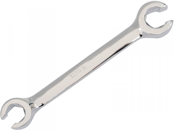

Для замены топливного фильтра рекомендую купить такой ключ
ключ.jpg [ 22.73 KIB | Просмотров: 32791 ]
Да, ключ видимо понадобиться. Промучался с обычным, безрезультатно. Тем более там еще рядом с ГБО патрубки проходят и т.д. Вообщем труднодоступная зона. Боюсь поломать топливную систему.

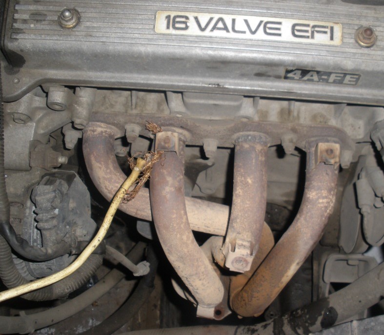

та и выпускной коллектор я бы ставил типа паук, мотору лучше дышится
5c0874u-960.jpg [ 153.96 KIB | Просмотров: 28574 ]
Поддерживаю :ok , у меня такой же
