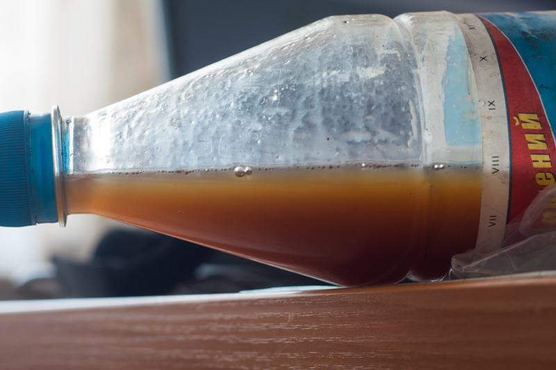

Господа, может мне кто-то подскажет, а то я дилетант в таких вопросах.
У меня расширительный бачок не в идеальном состоянии, он не течет но имеет места или несколько трещин, в общем внешне никакого криминала. Этот бачок в моем случае притягивает к себе грязь, может так и должно быть а может это связано именно с трещинами, не суть.
Вопрос в чем, что должно быть в бачке? почему я спрашиваю, я откручиваю пробку радиатора, охлаждающая жидкость, антифриз, на месте, никаких утечек, залита под пробку, она у меня зеленого цвета. Открываю бачок, жидкость в рамках допустимого уровня, но вот цвет ее явно не зеленый, по цвету и консистенции она у меня как новое моторное масло, вот я никогда не задумывался об этом вопросе, так должно быть или нет? является ли это следствием стандартных процессов или это повод задуматься.

в бачке должен быть такой же антифриз как и в радиаторе. При нагреве жидкость через клапан в пробке вытесняется в бачек, а при остывании засасывается обратно. Сними просто вымой его изнутри, там много грязи всегда. Ну и еще антифриз у нас должен быть красный G12, а зеленый это G11. Если еще ни разу не менял антифриз, советую поменять с промывкой системы.

в бачке должен быть такой же антифриз как и в радиаторе...Сними просто вымой его изнутри, там много грязи всегда.
В любом случае спасибо за информацию, сниму гляну.

СообщениеДобавлено: 05 авг 2017, 04:53
Как минимум G12, а лучше G12+ его и надо использовать. У 12+ параметры лучше, и срок службы до 5 лет, и охлаждающие свойства, а цена совсем немного больше. На 8-10 литров https://shevchenko-ds.prom.ua/p55129999 ... -grom.html
* они зачастую красные, розовые, фиолетовые, оранжевые, и даже бывает синий G12+ (ориг Honda), цвет не имеет значения, это краска.
* На Карину 1,6 нужно примерно 2,5-2,7 л. концентрата + дист. вода
И в радиаторе и бачке жидкость должна быть чистая и прозрачная. Если это не так, то действительно лучше заменить с промывкой.
bender писал(а):
У меня в системе скорей всего залит
Антифриз Mannol Antifreeze AG13
http://mannol.de/ru/?action=accessory_c ... eze%20AG13
Какай-то странный продукт, со странным описанием, якобы соответствует сразу всем стандартам, что существуют, но не указано каким конкретно, И цвет странный, и срок службы до 3х указан , что как бы мало для G12+
Я бы заменил.

Если в бачке масло - однозначно с двигателем есть проблема.
Как и если в в масле летом есть эмульсия.

В общем снял только что бачок, перелил его содержимое в емкость, внешне очень похоже на квас, консистенция жидка, вот я удивился после того как посветил в радиатор, цвет жидкости аналогичный, и это при том, что как мне казалось несколько дней назад я смотрел на нее а она была зеленой... сделаю вид что я перепутал и она зеленой не была.
Не буду поднимать панику, так как я давно не заглядывал в систему охлаждения и я не знаю как давно я так езжу.
Если я правильно понимаю технологию, то в ближайшие сутки я сливаю содержимое системы охлаждения и заливаю туда дистиллированную воду, и изучаю ее дальнейшее преобразование, цвет, запах, консистенция.
Искренне благодарен всем, за ваши ответы и пожелания, так сказать за "интерес" к моим проблемам. Спасибо большое.

Да и разумеется на дне расширительного бачка имеются явные признаки отложений, черное или темное густое пятно, что-то похожее я видел когда отработанное масло длительный период находится в емкости и после его слива остается похожий слой грязи.

Галимый антифриз. Такое часто встречал в жигулях, когда народ заливал воду из под крана.

Добрался вчера до гаража, в общем слил жидкость из радиатора, слить из двигателя не получилось, сливной болт как по мне находится в сложно доступном месте. Я его достал через переходники но открутить не получилось, решил не искать приключений, а залил воду в радиатор, поезжу и буду периодически подменивать воду в радиаторе пока не вымоет всю грязь из системы.
Слитая жидкость один в один как на фото, нет даже намека на то что антифриз был зеленый.

Пока не паникуй, вполне может быть просто бодяжный антифриз. Промой систему, залей нормальный антифриз, а там видно будет!
СообщениеДобавлено: 11 авг 2017, 22:58
лучше конечно слить эту гамулу. В конце концов снять нижний патрубок и залить дистиллат с промывкой. Потом уже нормальный антифриз. У меня Liqui Moly залит. Честно, меняю раз в 4-5 лет. Как заливал зеленым, так и сливаю такого-же цвета.
